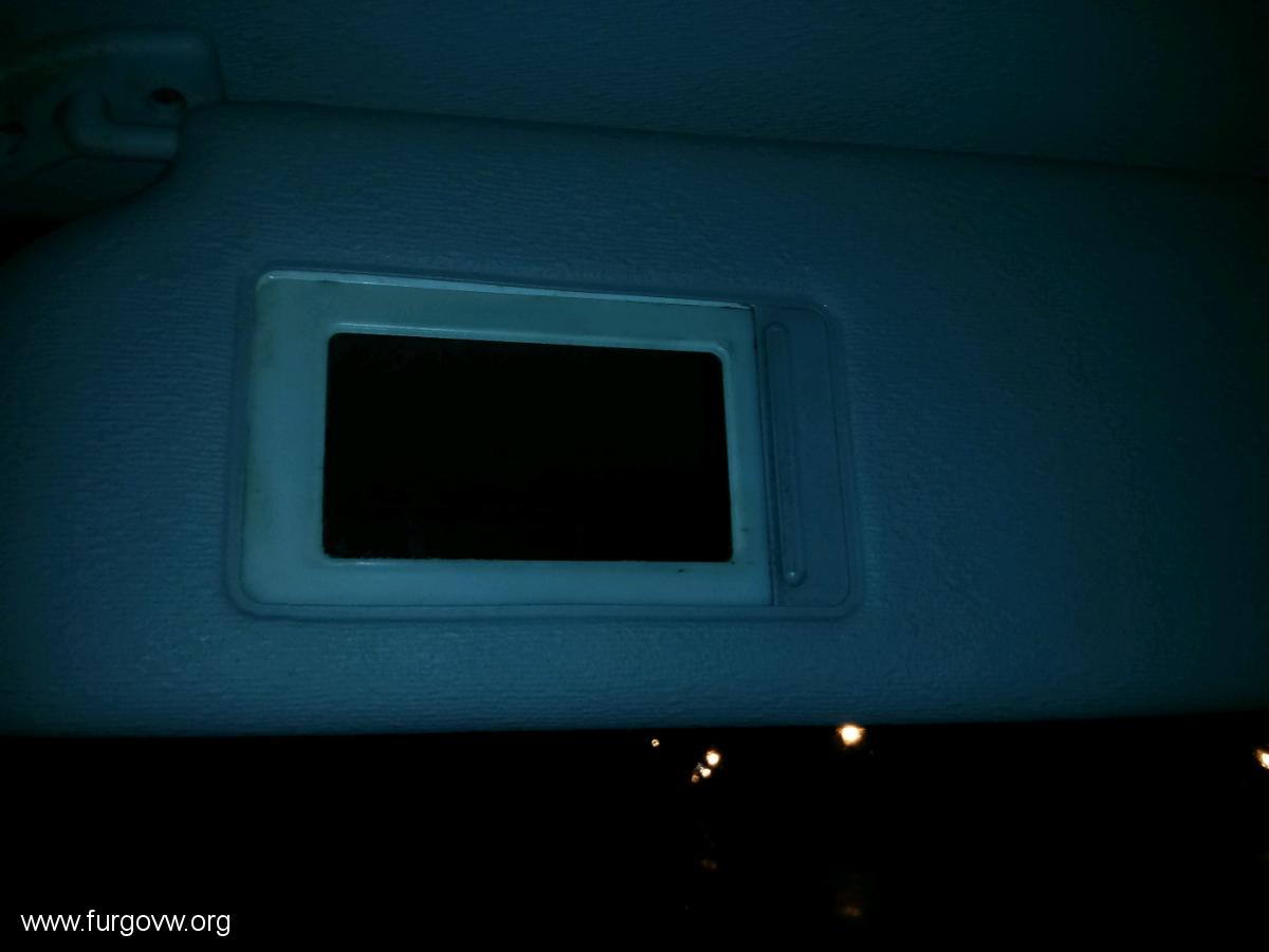

aupa chabaleria!!
alguien tiene estas luces en los parasoles?? la movida es que no me funcionan y corriente si que les llega. lo que falla es el contacto que se acciona cuando ser abre la tapia del espejo. a ver su alguien sabe donde esta que yo lo desmonte pero no lo vio.....
gracias!!

wenas...
esos parasoles tienen 2 contactos...
uno en la trampilla q tapa el espejo, q tendrás q abrir mas de la mitad para q se active...
y otra en el eje q sujeta el parasol al techo...  el parasol tendrá q estar en una posición vertical al suelo mas o menos...
no funcionara si esta cerrado, o abierto asta el parabrisas...

vale! que grande! luego le echo un ojo! gracias !!
