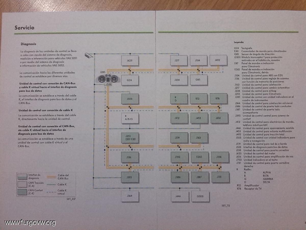

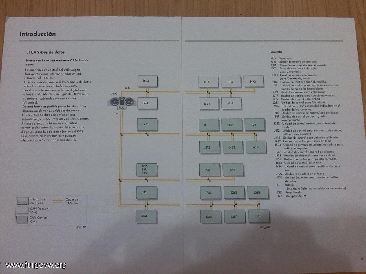

ahi van mas datos.
Creo que el fallo puede estar en alguna de las centralitas, yo me inclino por la J519 q esta encima de los pedales.
Gracias de antemano.

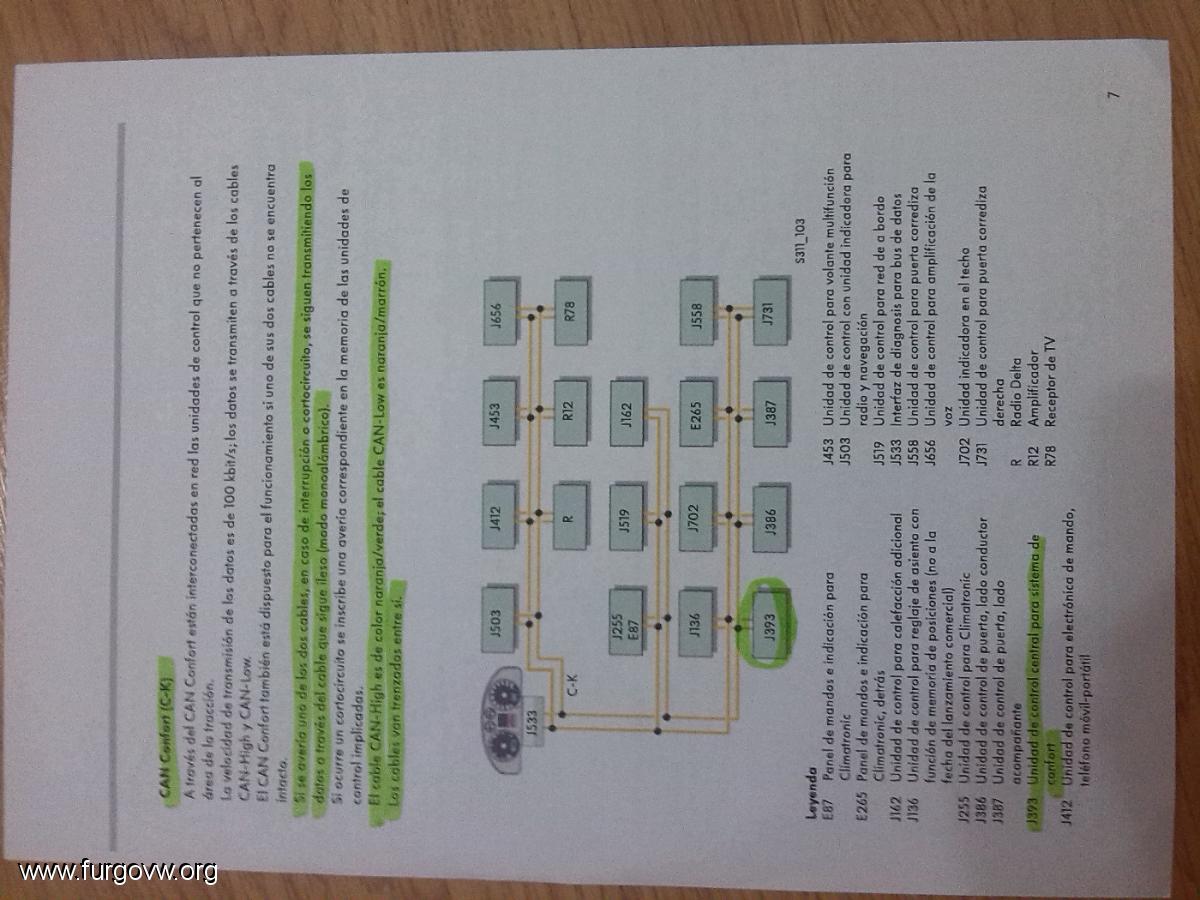

Creo q hay un cable roto o el cuadro de instrumentos (que es la interfaz de diagnosis para el bus de datos) se ha vuelto loco.

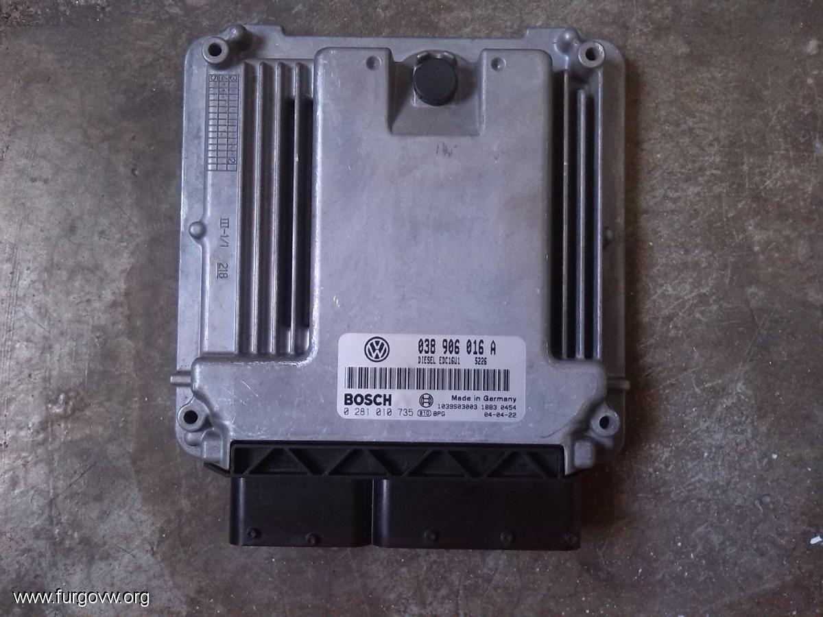

Al final era problema de la centralita que esta en la caja que hay debajo de la batereria.
Segun el tecnico electronico que la ha arreglado dice que pudo ser del chispazo y/o por el cable de diagnosis defectuoso.
Asi que ojo con los cables de diagnosis que comprais mirar que tengan un minimo de calidad.
