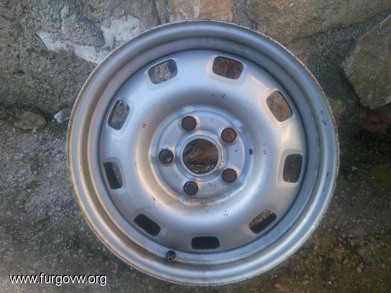

Yo tengo unas de chapa normales, de donde eres?
Tomo la foto prestada de otro forero
así pero negras
