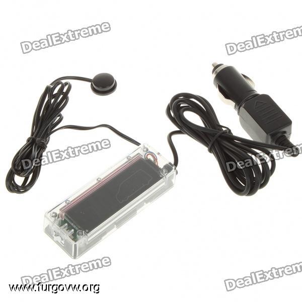

Yo lo recibí el jueves. La verdad es que es un poco más grande de lo que me esperaba (aún sabiendo las medidas). He cogido uno por ebay por 10,98€ puesto en casa. Es de los sencillos, pero buscaba algo alargado y no muy grande, y era el que más se ajustaba. Marca temperatura interior/exterior y batería. Retroiluminación en azul y naranja y avisador acústico por hielo.
La ubicación en la puerta que comentáis, es la que había pensado por ser la más discreta. Porqué montado debajo del retro, no oscilará mucho lo que marque con las corrientes de aire iendo en marcha??
Cuando lo monte, os digo qué tal queda ;)
La temperatura es un valor absoluto y no depende de las corrientes de aire, lo que si depende de la velocidad del viento es la sensación térmica, de ahí los factores de corrección que se publican en las web de las meteos.
A parte de esta aclaración, yo también lo tengo montado en el interior del retrovisor del copiloto, es donde menos le afecta la temperatura del interior, y donde tengo entendido lo montan algunos vehículos de serie. Antes lo tenía montado debajo de la goma de la puerta del copiloto y la medida no era muy exacta.

Yo compré uno esta semana en ebay... no llegó a los 10e pero tardo 3 semanas desde china. Marca la temperatura exterior e interior tiene luz (azul o naranja) y el nivel de batería. Lo intentaré instalar en breve a ver como queda...

YA ME A LLEGADO EL TERMOMETROOO ;D
si os fijais el dibujo ke sale para indicar la temperatura interior es una furgoneta, es un detalle jajaj
la verdad es ke keda muy fino :)
tiene velcro fuerte para sujetarlo. y tiene una especie de bisagra atras para poder abatirlo

Bidai, ese termometro que lo llevas de continuo enchufao a la toma y va con pila?
Bidai
Cita de: Nitramix en Diciembre 02, 2013, 12:43:52 pm
viene kon toma de mechero y para sacar las fotos esta enchufado asi. Pero yo tengo intencion de hacer un brico para cortar la toma mechero, empalmar a algun cable del panel y que se encienda solo cuando le de al contacto.
otra opcion es empalmar a un cable ke siempre tenga electridad y ponerle un interruptor para encenderlo apagarlo cuando quieras.
estoy en proceso de planear la jugada....
