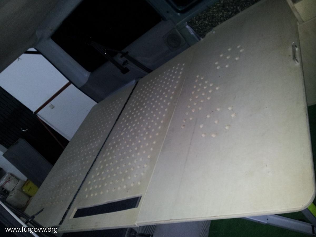

Buenas , yo me la he fabricado en contrachapado, 116 euros una cama de 133x195 y me ha sobrado madera para el mueble. Pesa pero la he aligerado bastante, creo que el dm se hinchara con el tiempo y donde están los tornillos se soltaran, ya nos contarás.

Echale un vistazo a mi bricocama. De momento me va de maravilla. Es contrachapado de 15mm, pero si la tuviera que volver a hacer la haría de 18 o 20mm.
Por cierto, el único tablero que utilicé me costó 55e en el Leroy. 120e me parece muy caro!n

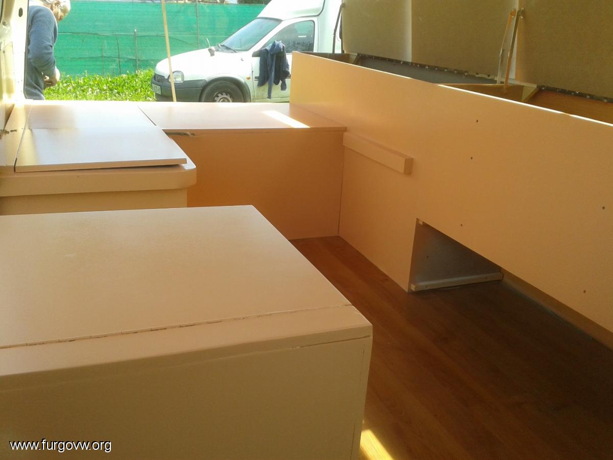

En mi furgo, todo esta hecho con DM. El secreto de esa madera es darle una buena proteccion. Yo la pinte a pistola, con fondo y pintura para coches....sube un poco mas, pero asegura proteccion. Tambien la puedes pintar a rodillo, pero la pintura debe ser buena. Salut!!
buenas, mi tablero es de 135x 305 cm es el tamaño que me dejaba hacer la cama que me ha salido de 133x195 de otra forma tendría que comprar 3, y además me ha sobrado mogollón para el mueble, y creeme es lo más barato,  comparé precios de la empresa donde los pille y leroy...mucho más baratos en ezpelia. y encima cuando me cobran me hacen 25% descuento :)
