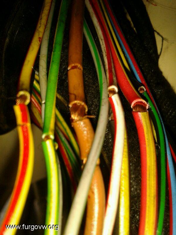

Mira primero los cables de las puertas no vayas a tenerlos cortados, y segundo si un amigo con el mismo modelo de furgo de deja el mando y pruebas si funcionan. Yo hice estos pasos y después de 5 años volvieron a funcionar, tenia 3 averias
1º los cables de la puerta del conductor cortados
2º el cable del retrovisor izquierdo cortado por el roze de subir y bajar el cristal
3º la botonera estropeada, la desmonte una de las pistas del circuito impreso cortada, le hice un puente y buala volvieron a la vida..Mira como tenia los cables, Saludos
