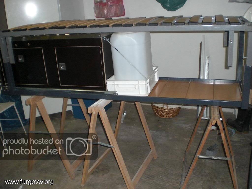

  Llevo un tiempo navegando por este magnífico foro y al fin me he decidido a publicar este brico por si  a alguien le puede servir de ayuda.

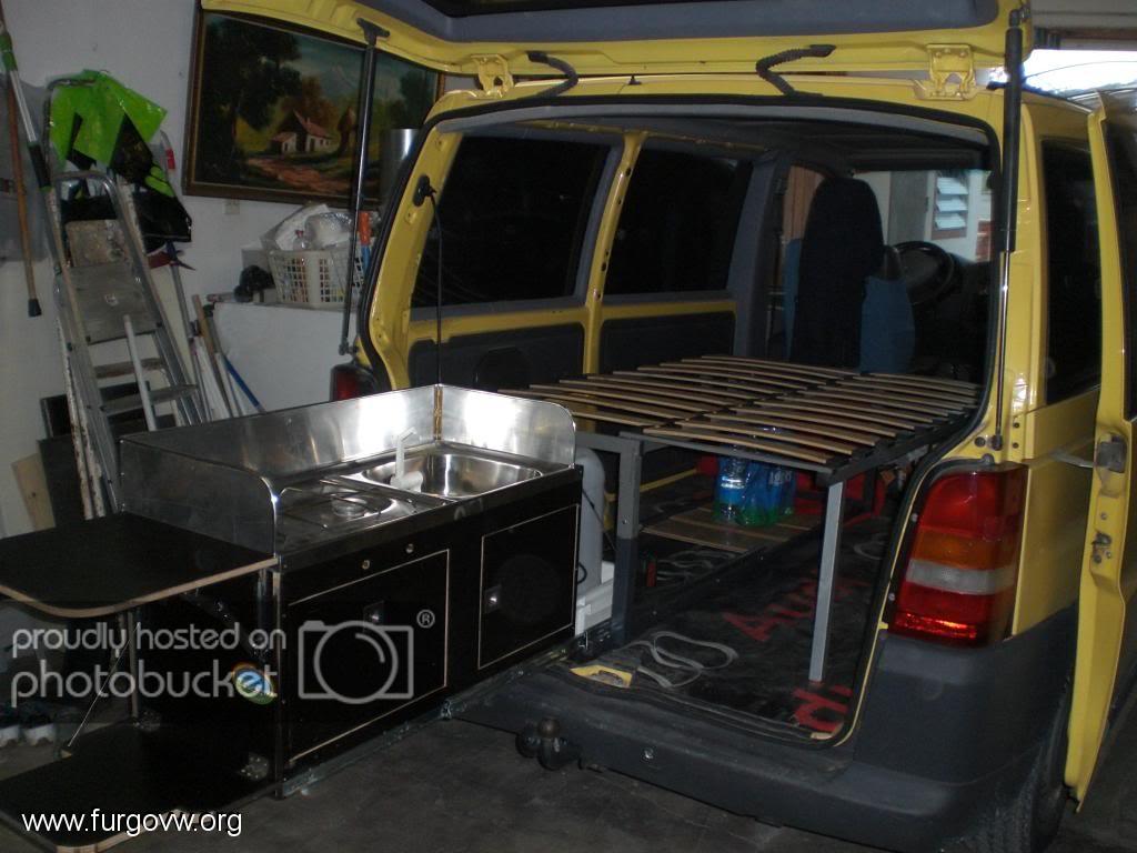

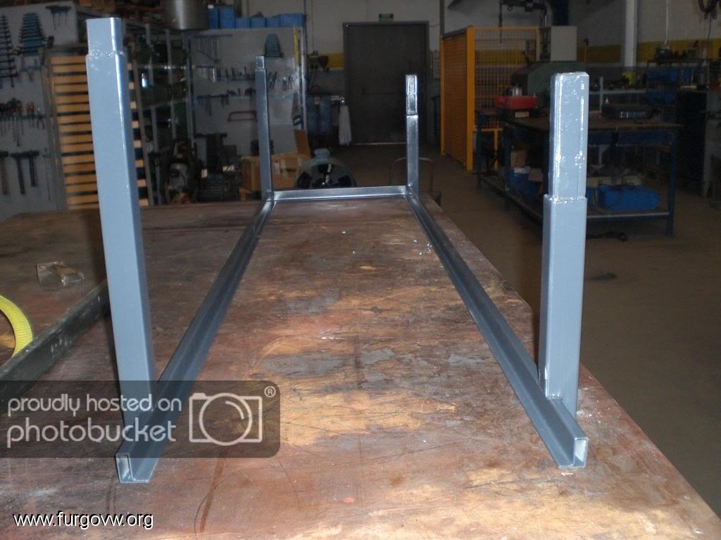

  La idea consiste en hacer un mueble que se pueda montar y desmontar con facilidad pues necesito la furgo para el curro.Básicamente se trata de aprovechar la base de un sofá cama,alargarle las patas y colocar una cocina extraible debajo.

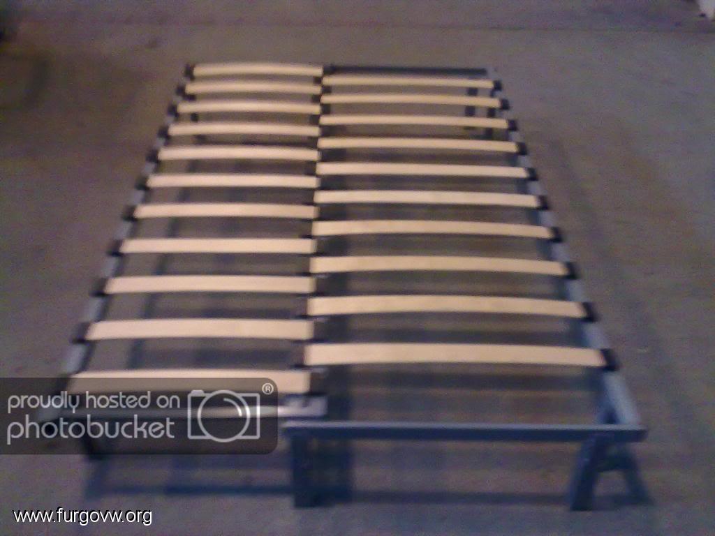

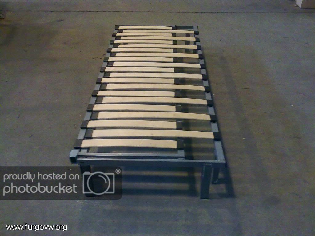

  Esta es la base plegada:
  Y esta desplegada:
  Soldo unos perfiles y alargo las patas de la base del sofá.(sin destrozarlo por si aca ;)

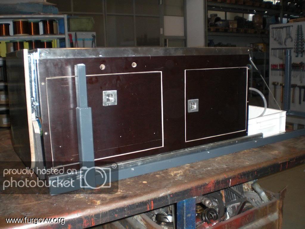

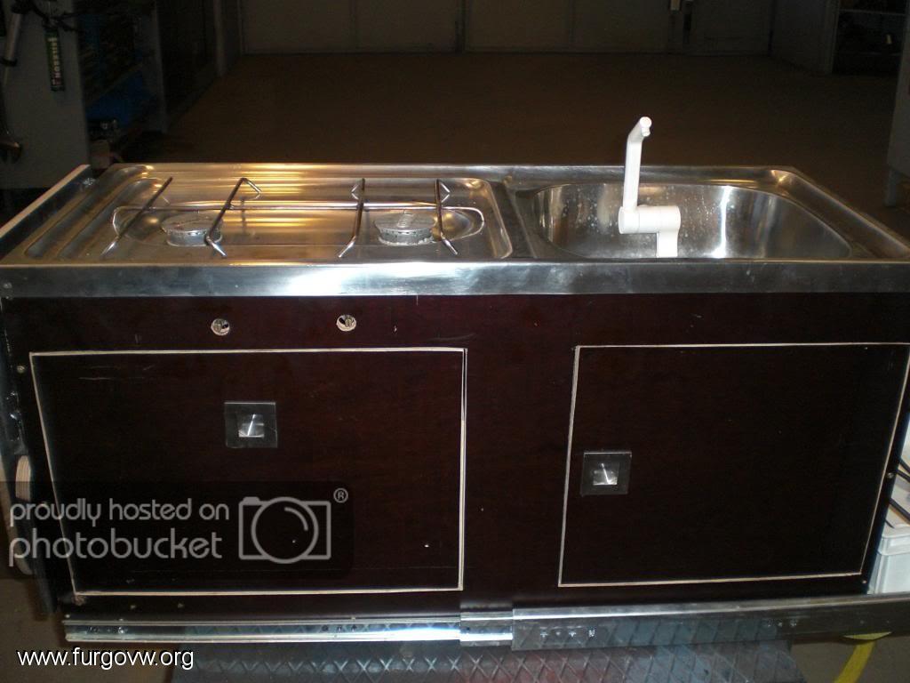

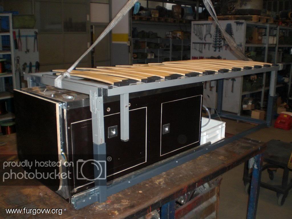

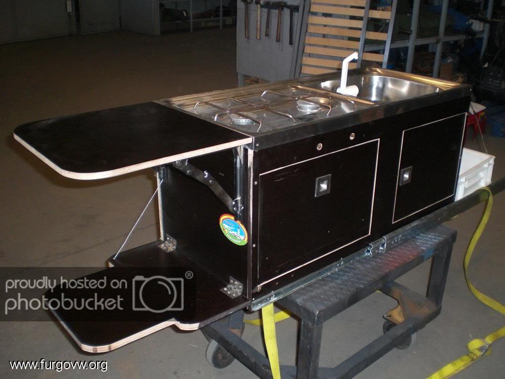

  A continuación os muestro unas fotos del mueble de la cocina que me hice con madera de carrocero.
  Por delante:

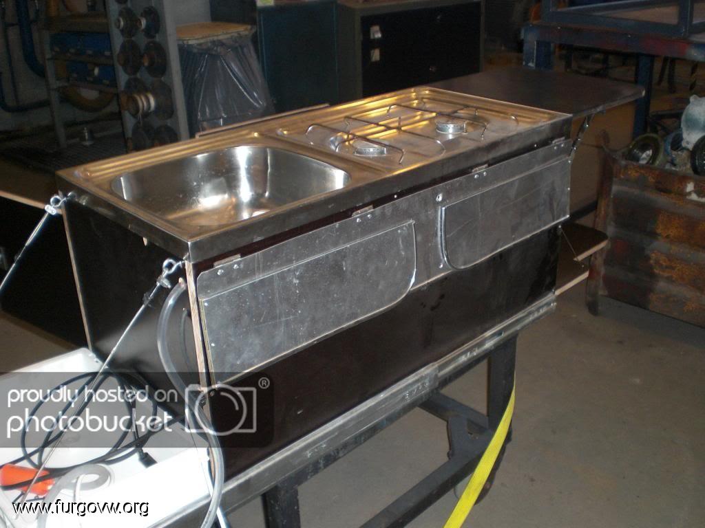

  Por detrás:

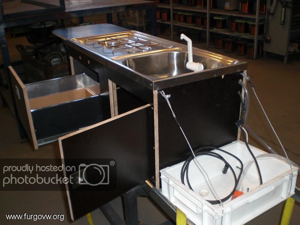

  Desplegada
  Abierta:
  Detrás del mueble he hecho un soporte para colocar una garrafa con 25l de agua,que sale también con la cocina.

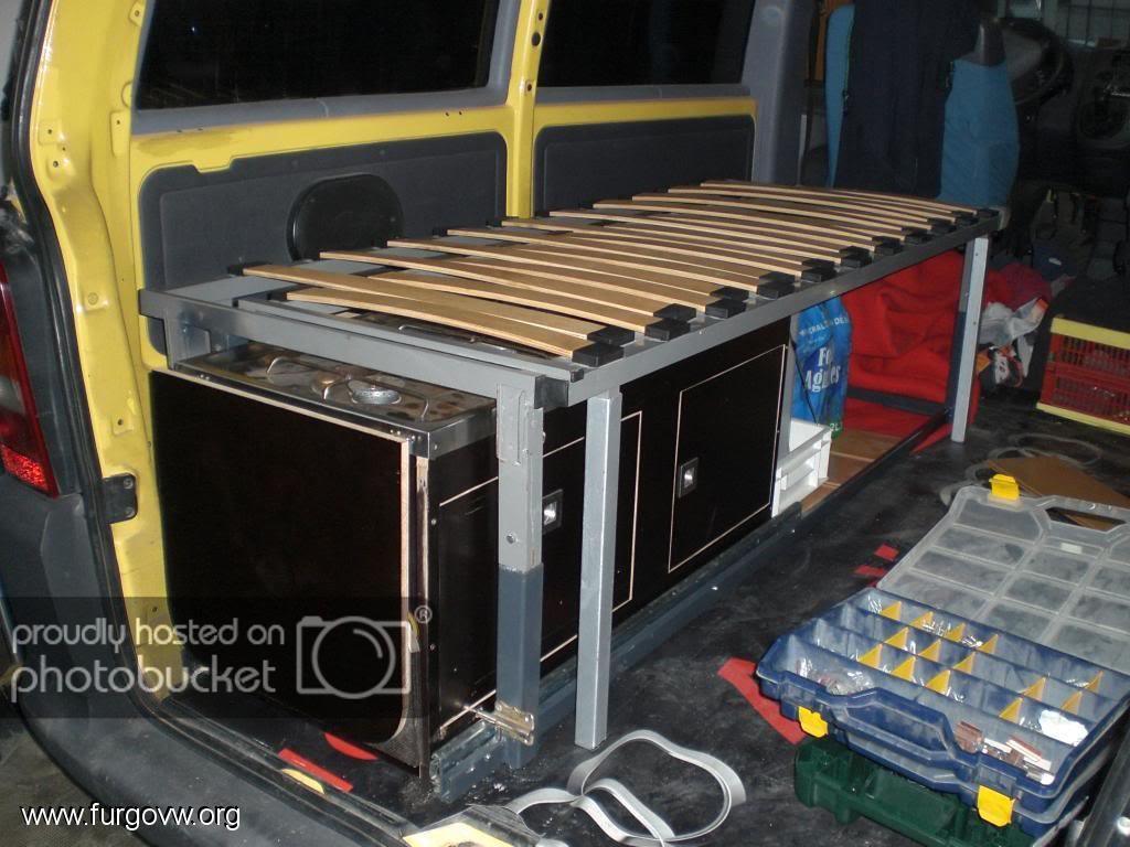

  Esta es la estructura montada con el somier.Las guías son de 1mt.

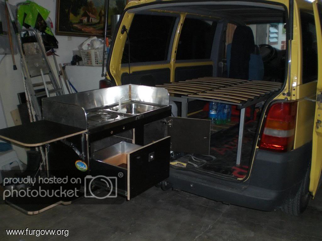

Y estas son las fotos del montaje acabado y colocado en la furgo.
Esto es todo amigos espero que os guste o las menos os sirva de inspiración.El próximo brico será hacer una especie de camilla para poder entrarlo y sacarlo con facilidad de la furgo.
