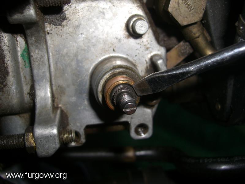

tengo un par de "fuguillas" en Lola, una es en la bomba del gas-oil , por el eje del acelerador:
preguntas:
a: suele ser normal esta averia..?
b: cuanto tiempo tarda en volverse "grave"...(me refiero a klm...)
c: alguna "chapucilla" para solventarlo....(vamos,.. un provisional para siempre)
estoy fuera y el tema recambio eje-casquillo es complicado..

Lo de la fuga de aceite puede ser por la por el reten del cigüeñal y puede dar problemas si es mucho. Pero claro lo mejor es asegurarse de por donde es antes de nada, lo del tema de la bomba de gasoil. Muy buena la foto ,, ese casquillo se puede cambiar, yo lo hice en mi post.. quite la tapa y la mande al tornero , me hizo el casquillo luego compre las juntas de la tapa y del eje donde esta el casquillo ,. poco dinero. Lo malo de tirar gasoil es que es como tirar dinero, la fuga ira a mas y te puede no arrancar la furgo por pillar aire por ahy. Bueno suerte y un saludo.

el tema del eje del gasoil, es de cajon, de momento le he metido un par de juntas "toricas" y funciona... .malabares

Si ya le has metido un par de juntas y aguanta, dejalo yo en un 205 que tengo le meti un par de toricas y lleva asi largo y tendido..lo del tema de la distribucion no es que haga falta alguna herramienta especial es la guerra que da, hay gente que marca la distribucion antes de quitarla y la monta igual . yo lo hice como marca el manual mas o menos, si tal te mando ese apartado porque contartelo es un rollo , ahi pone ademas lo que necesitas.
