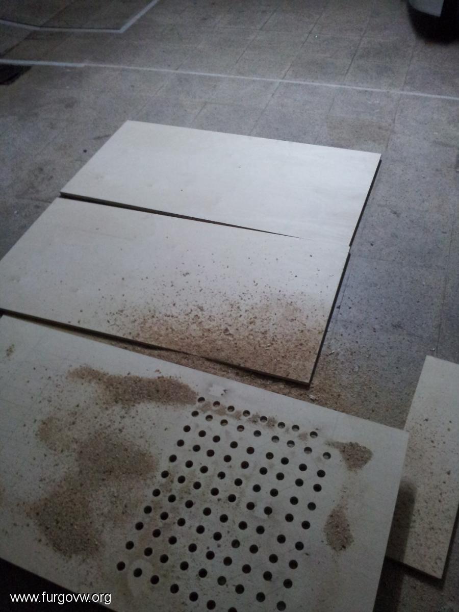

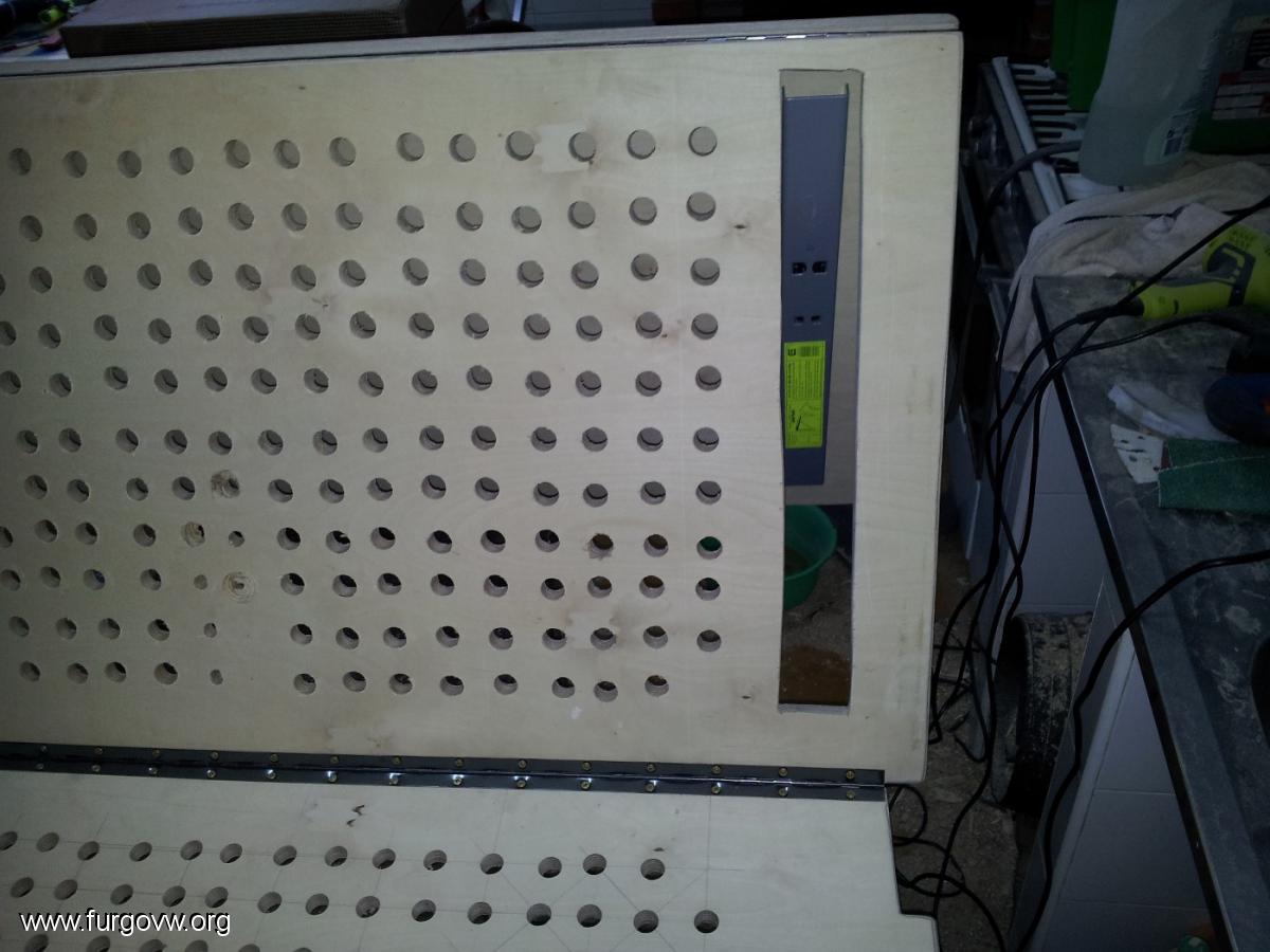

Lo primero rebajar el peso de las maderas y de contrachapado de 18, 3,05x150cm a 110 euros. Recorté tres piezas de 133x65cm y me queda una cama de ese tamaño, muy maja.
mas perforaciones.

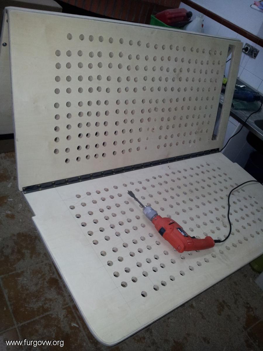

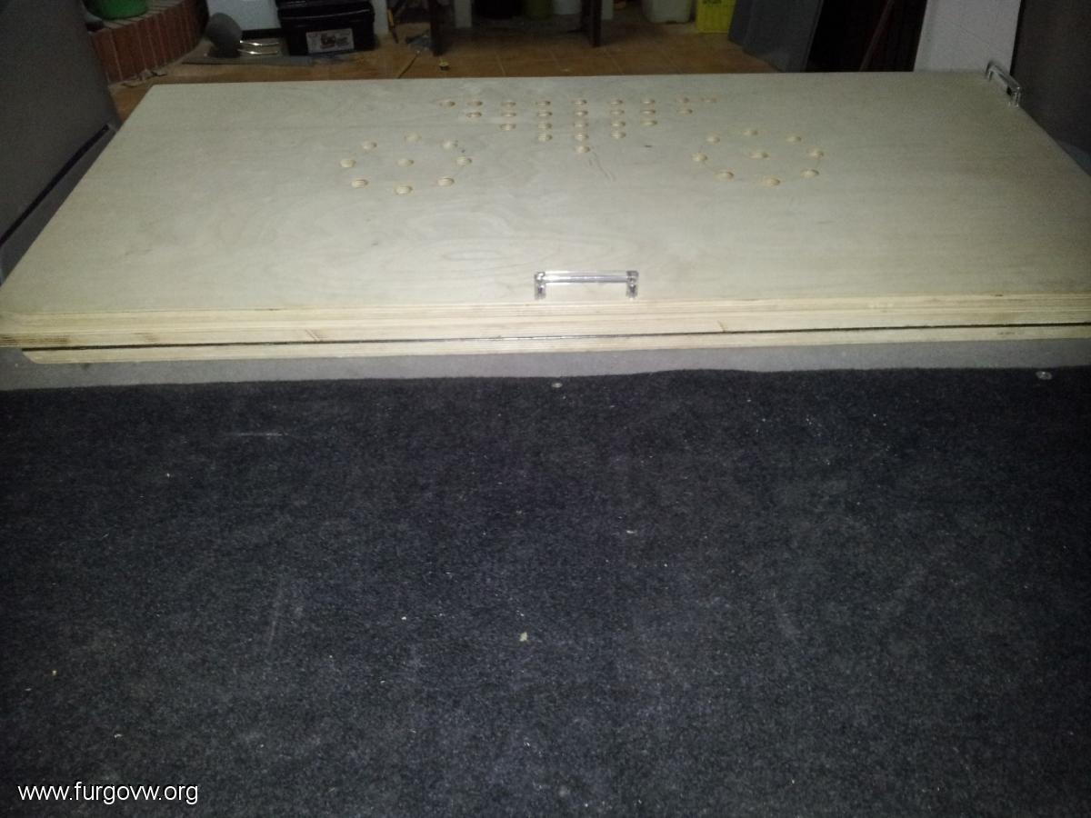

Así me queda la cama plegada le he puesto unas asas para que me sea más fácil levantarla
y ahora viene el despliegue.
desde dentro
detalle de la pata

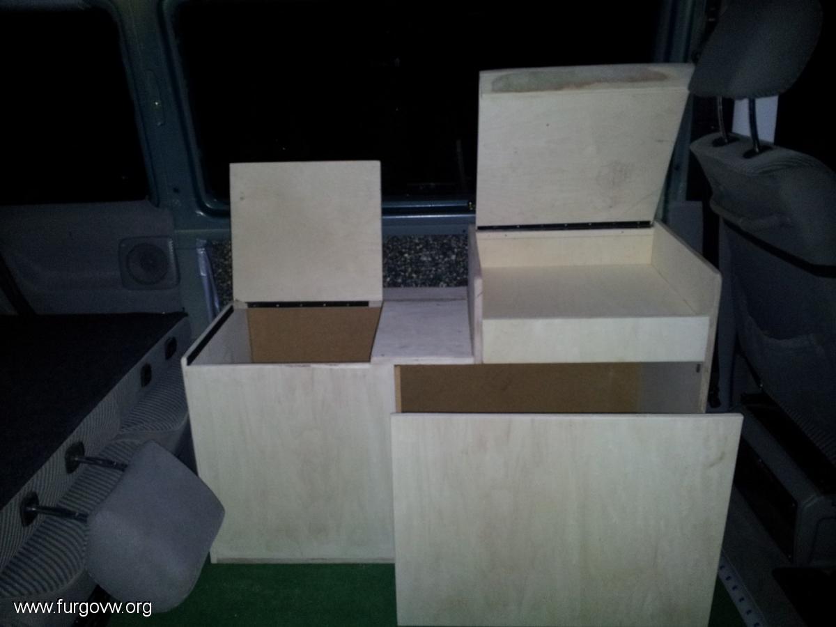

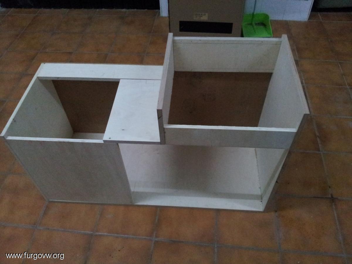

Ahora viene el mueble sencillo, para cocina fregadero nevera y arcón multicosas.
cerrado.
abierto
con la cama
Ahora pintar y poner tiradores al mueble.

Buena idea el peso de las maderas!! xD
Yo lo llevo exactamente igual pero no llevo mueble, he dejado la banqueta de 2 puesta y me sirve como mesa y después puedo apoyar la cama. (siempre va plegada sin cabezales. Aunque es cierto que ocupa mucho espacio.
Te voy a copiar la idea de llenar de agujeros la madera! no veas como pesa la jodia!

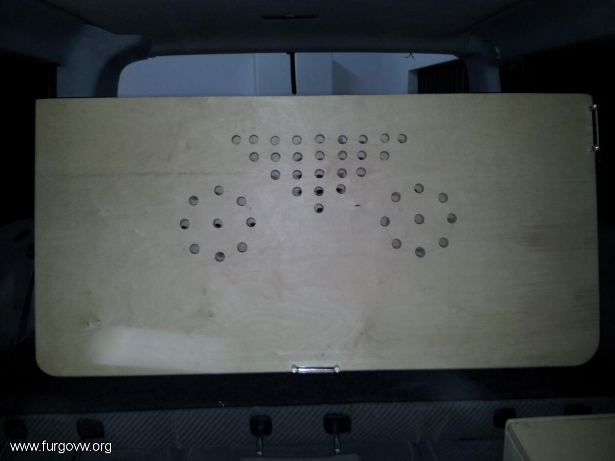

Muchas gracias a los dos, lo de los agujeros lo pille de un forero, va por ti  .palmas .palmas aunque para mi gusto hizo agujeros muy grandes, las dos tablas traseras van apoyadas una en la bandeja y otra en el respaldo del asiento, no se van a doblar nunca pero si las aligero mejor, la que está en las patas se me ocurrió lo del circulo y triangulo por aburrimiento mientras perforaba  ;D.

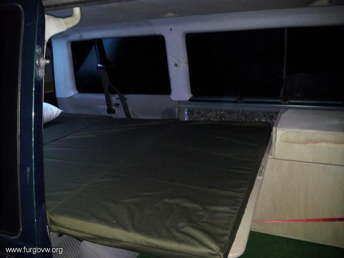

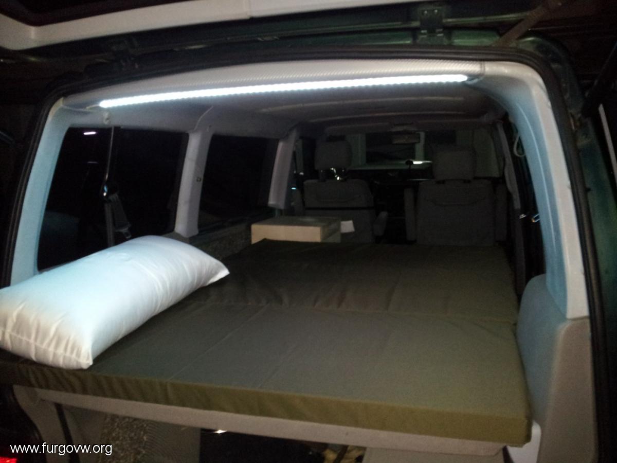

os dejo fotos ahora del colchón que al final me ha costado con la tela tapizados y espuma de alta densidad por 75 euros a medida.
Lo de la pata es un puntazo tiene la altura exacta de los asientos plegados, 52 cmt y con un tapón de goma o algo así 53 cmt la altura del mueble.
La camita.

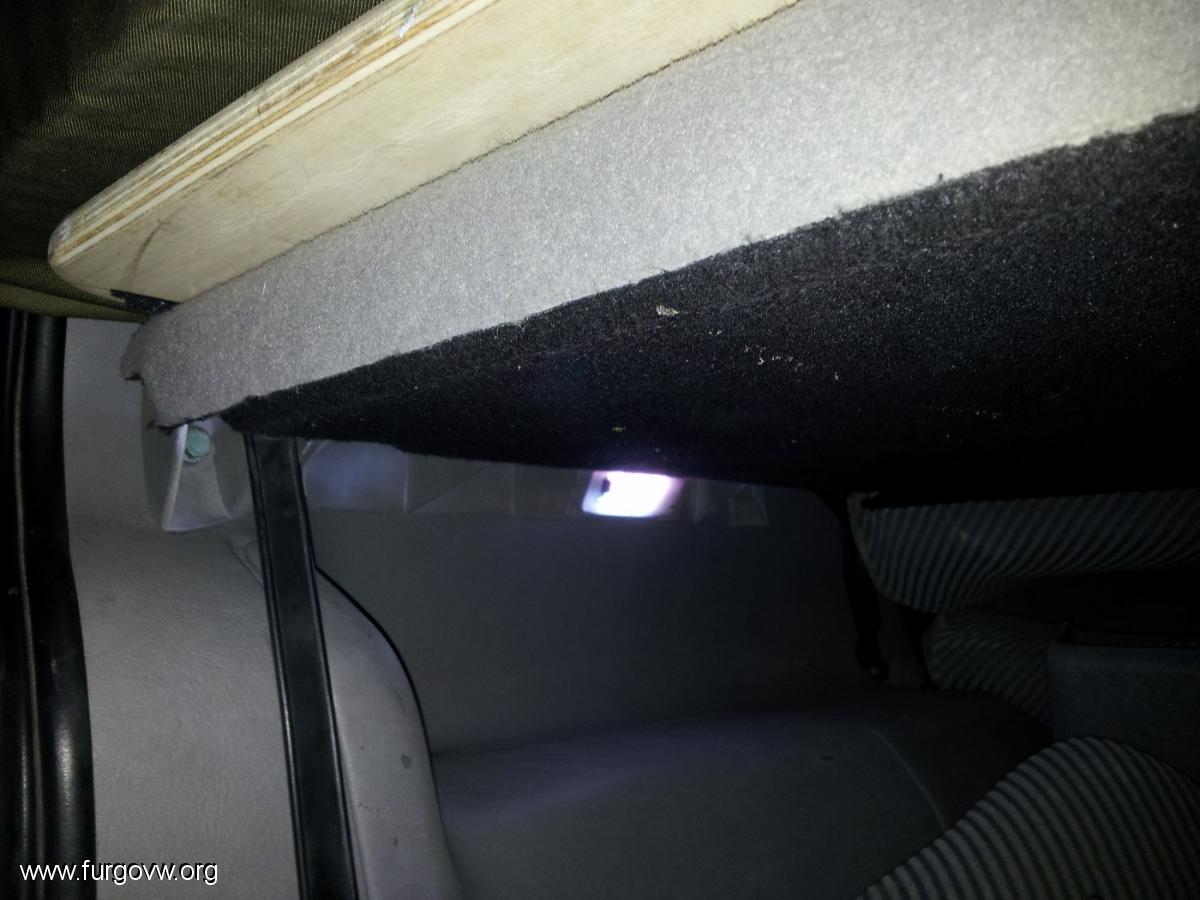

Os dejo por aquí lo de las luces nuevas y vinilos
aquí he puesto dos tiras led cortitas
tira led RGB y controlador para volverte loco cambiando   .loco2 .loco2

Respecto al taladrado de los tableros, normalmente, el aligerado de los mismos, es un efecto secundario del motivo por el cual se taladran, se hace cuando se van a usar para una cama,  para que tenga transpiracion, se ventile el colchon, no te cocines en tus propios jugos, y evitar en la medida de lo posible que se acabe pudriendo el tablero

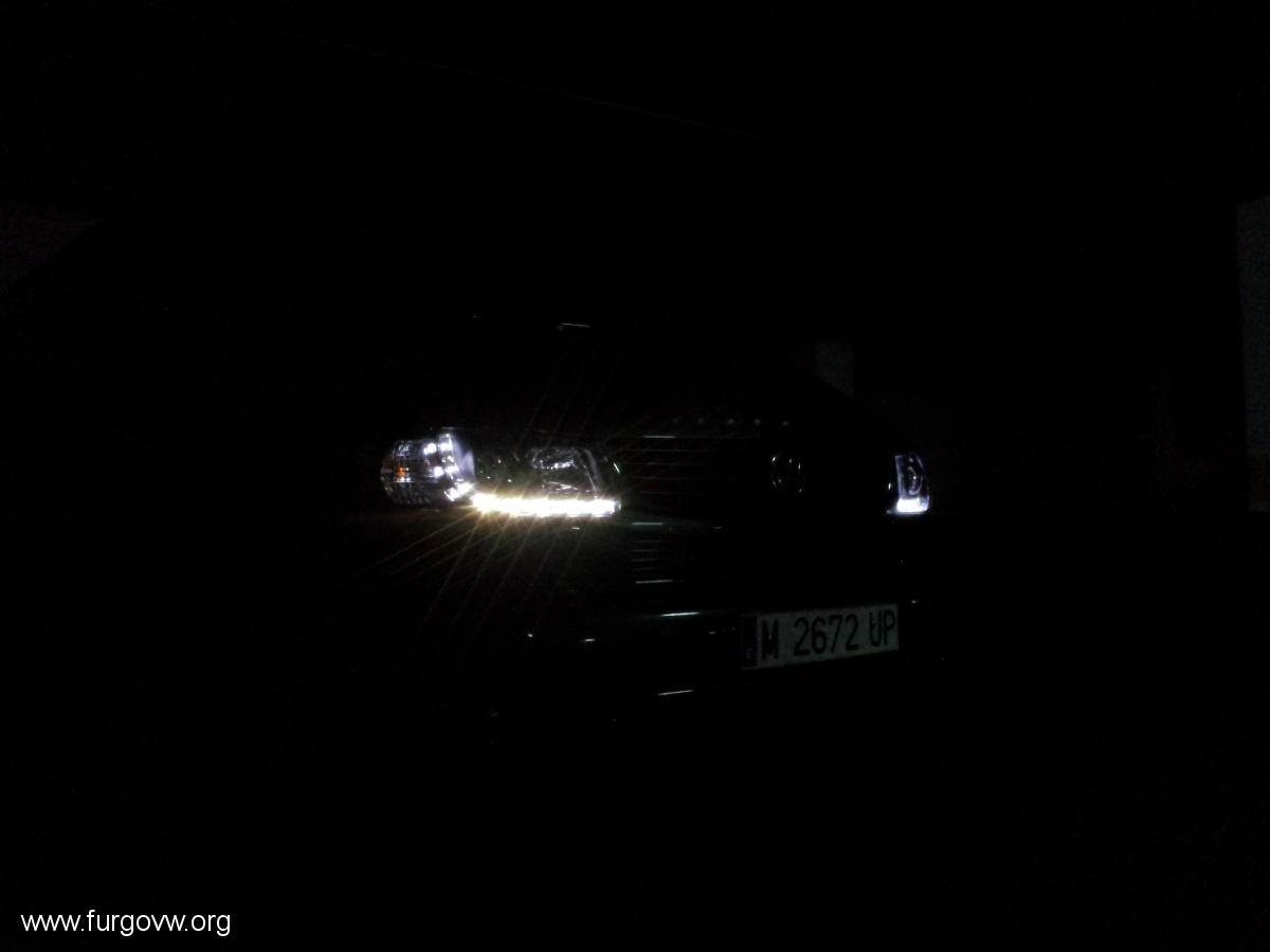

Y lleva luz de día de leds??
Si por luz diurna es la de posición, si, es una tira de leds. Alumbra mogollón
una imagen mejor
