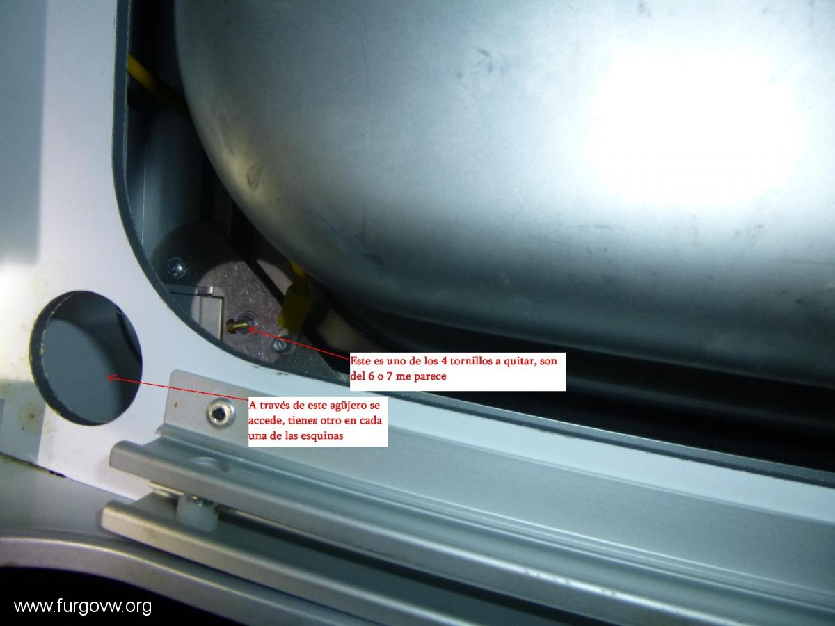

si ke se puede, pero es un follón  .loco2
tienes tornillos en las cuatro esquinas, hacia arriba, completamente escondidos, hay ke trabajar a ciegas  .lengua2

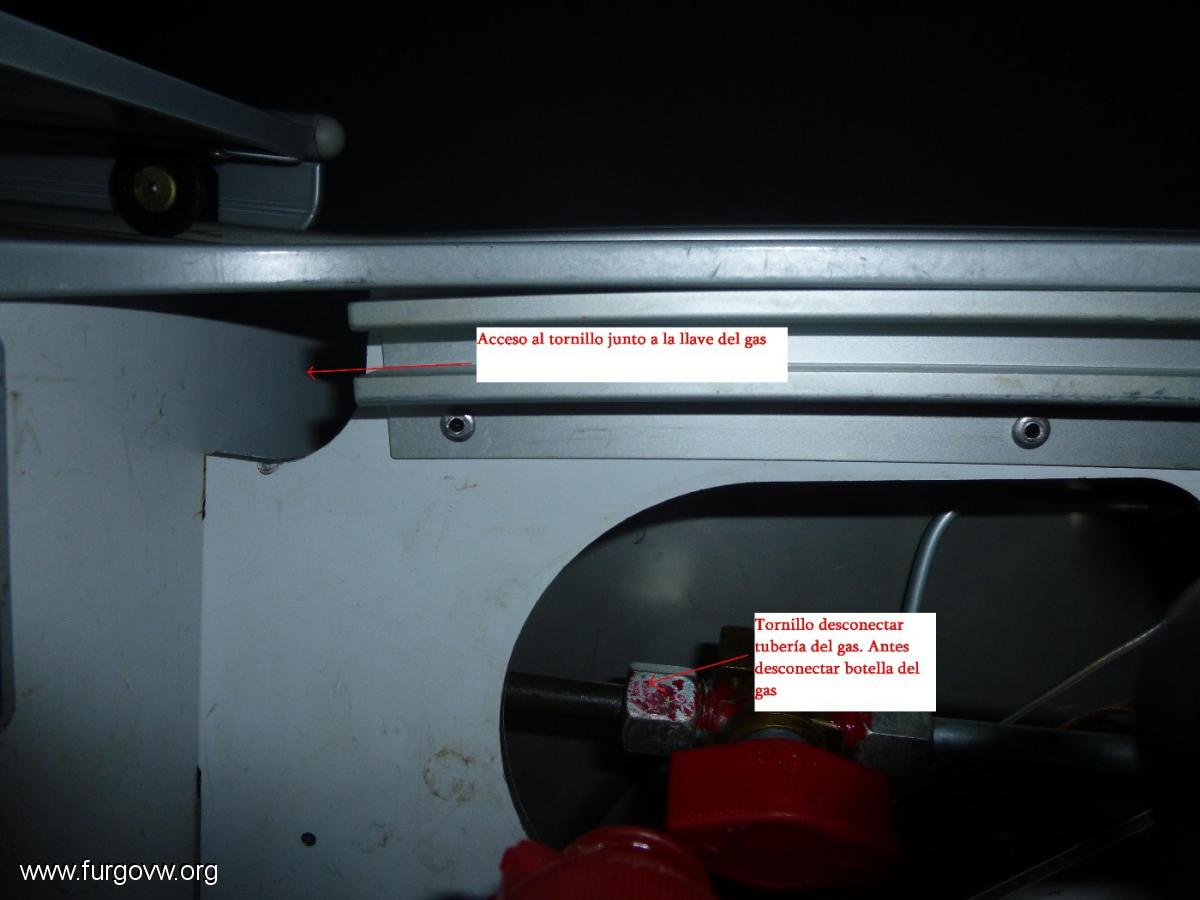

Tienes 4 tuercas, una en cada esquina, tienes que soltar el gas y tener cuidado con el desagüe. Mira con una linterna en una de las esquinas y lo veras. Con paciencia se hace bien.

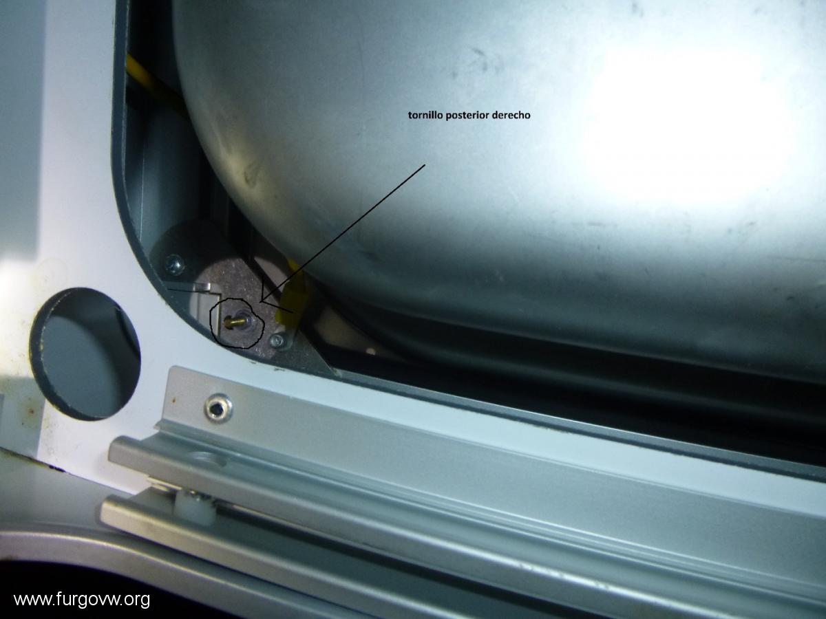

Échale un vistazo a estas fotos para acceder a los tornillos:
Espero que te sirvan. Te recomiendo que lleves un frontal para iluminarte

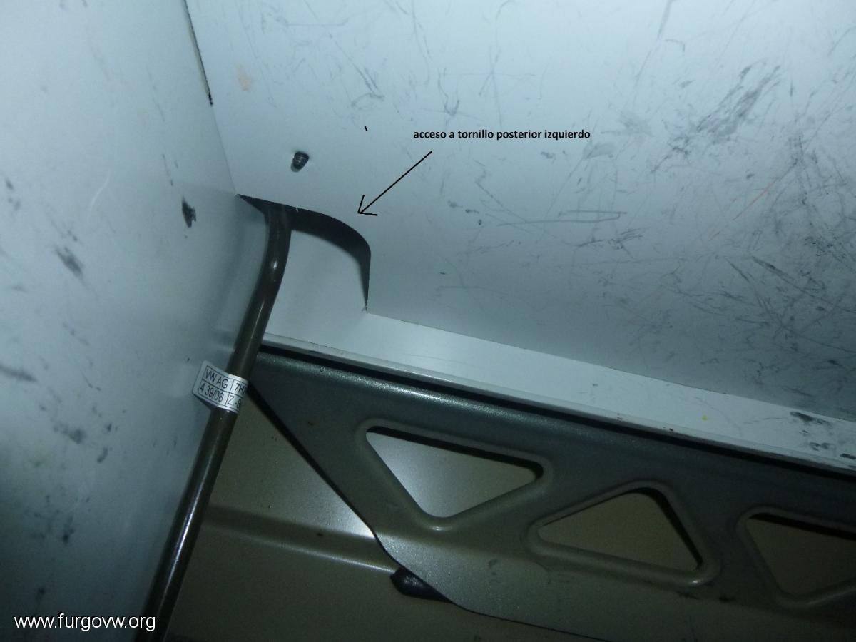

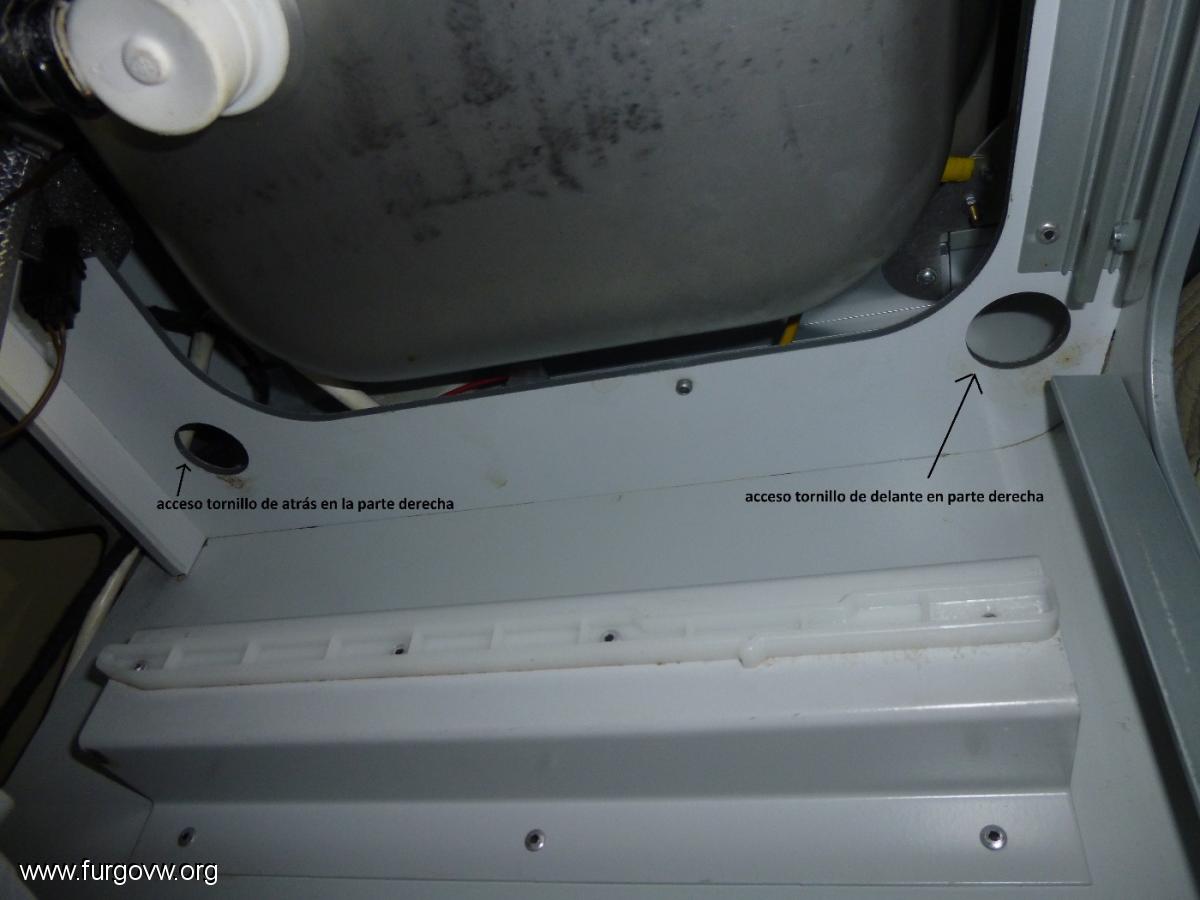

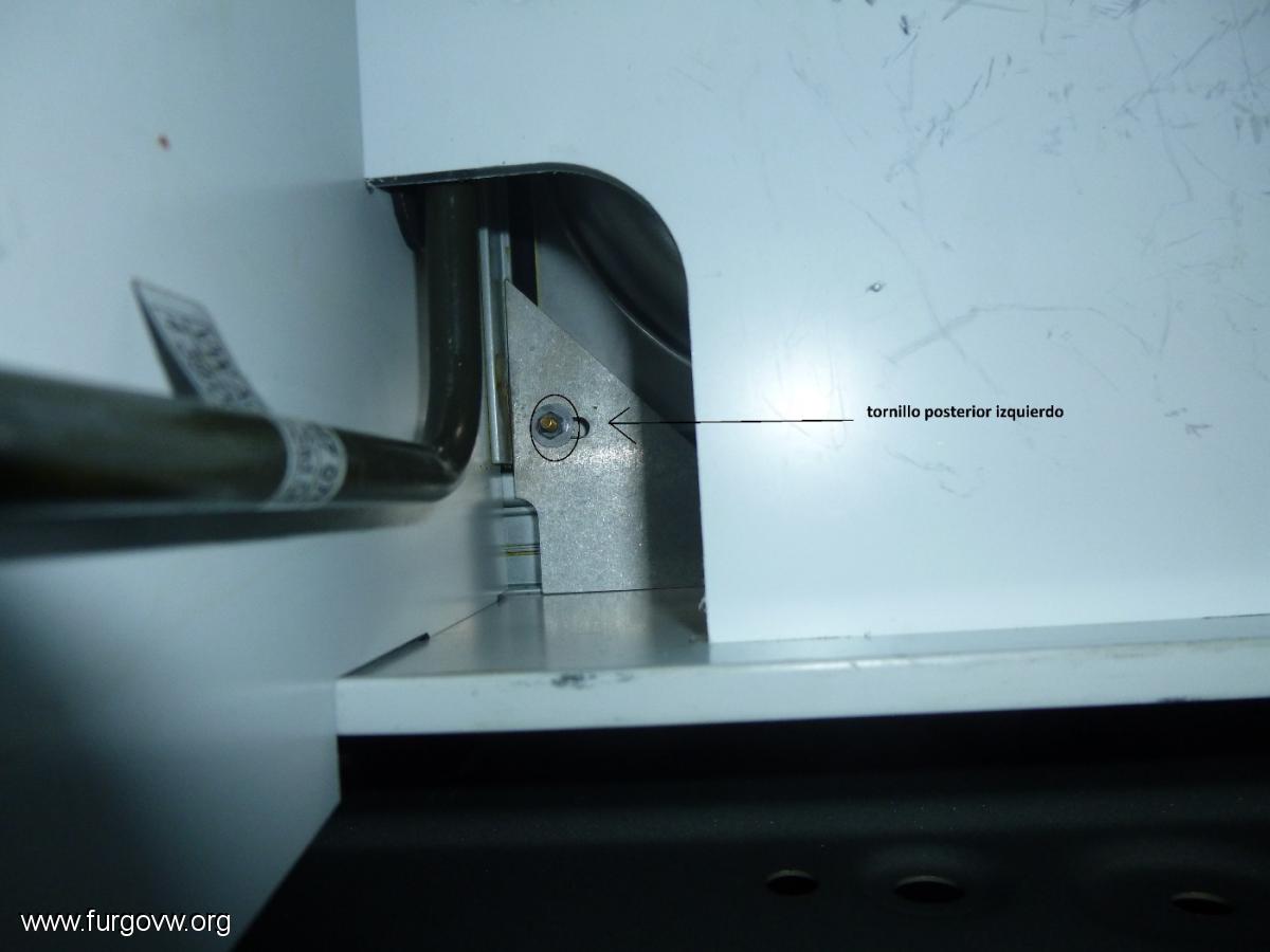

Para acceder al tornillo posterior derecho de la cocina se debe sacar el cubertero, tirando hacia fuera y arriba
Si miramos debajo del fregadero tenemos esto
Vista del tornillo posterior derecho
Vista del armario izquierdo
Vista del tornillo posterior izquierdo
Espero que te sirva. Saludos
