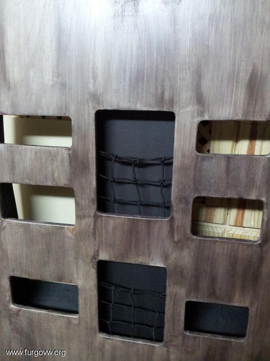

hola, de nuevo por aquí, el acabado de los muebles es barnizado en wengue, clarito, tipo ceniza. Y las puertas irán en verde.
los muebles van empezando a coger forma y color.

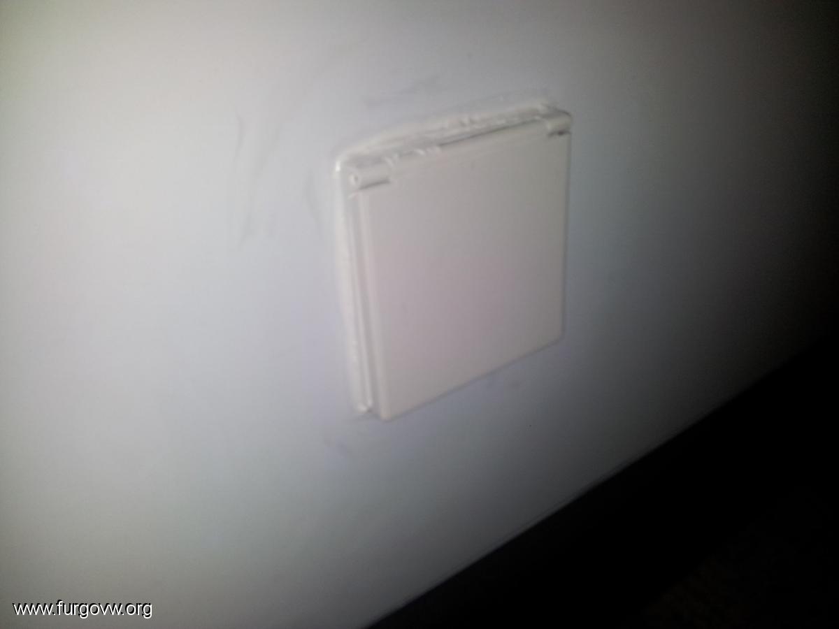

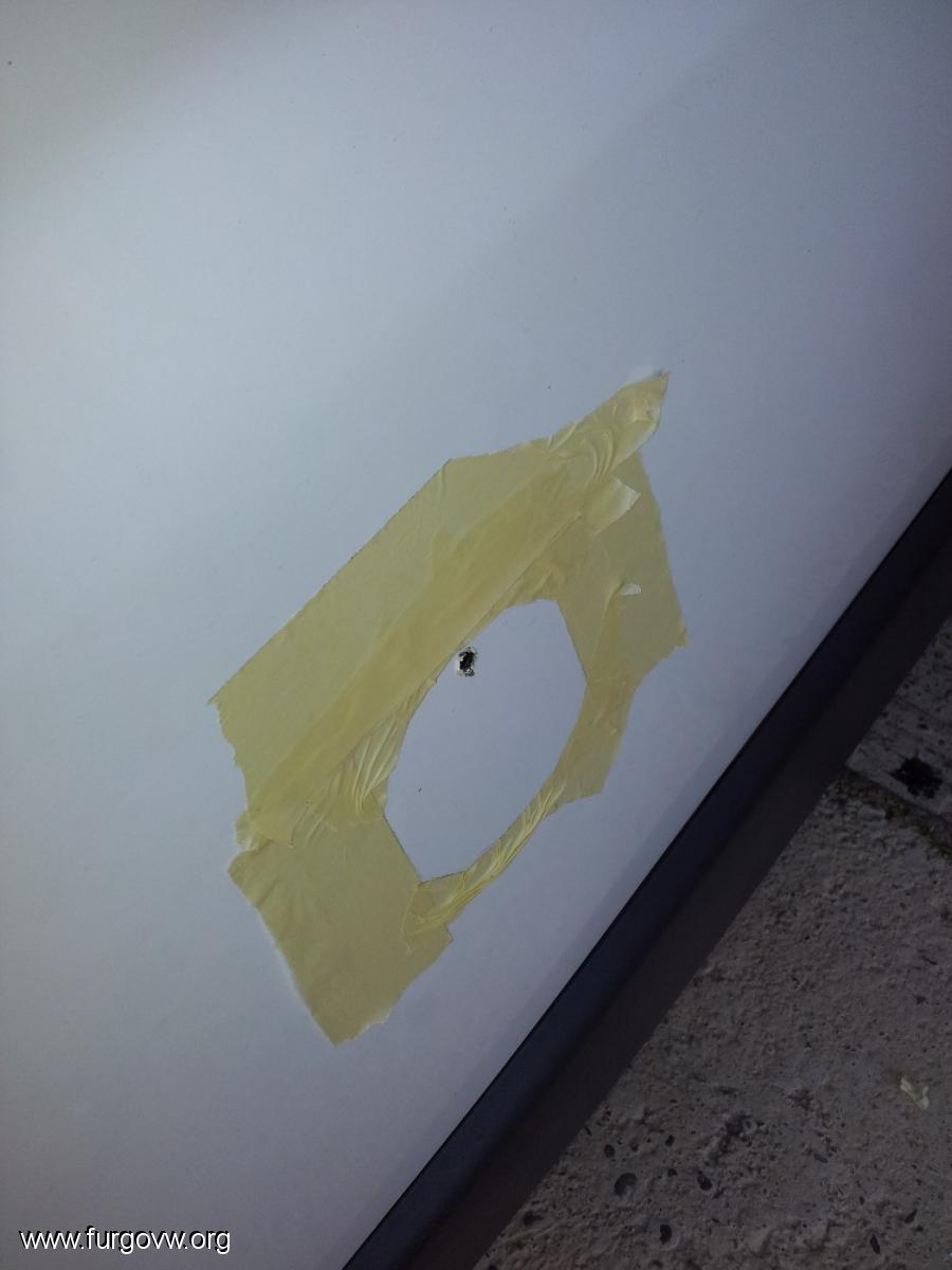

hoy en el rato entre la comida y el curro de la tarde he colocado la toma exterior de 220v, a ver si mañana tengo otro rato a la hora de comer y la conecto.

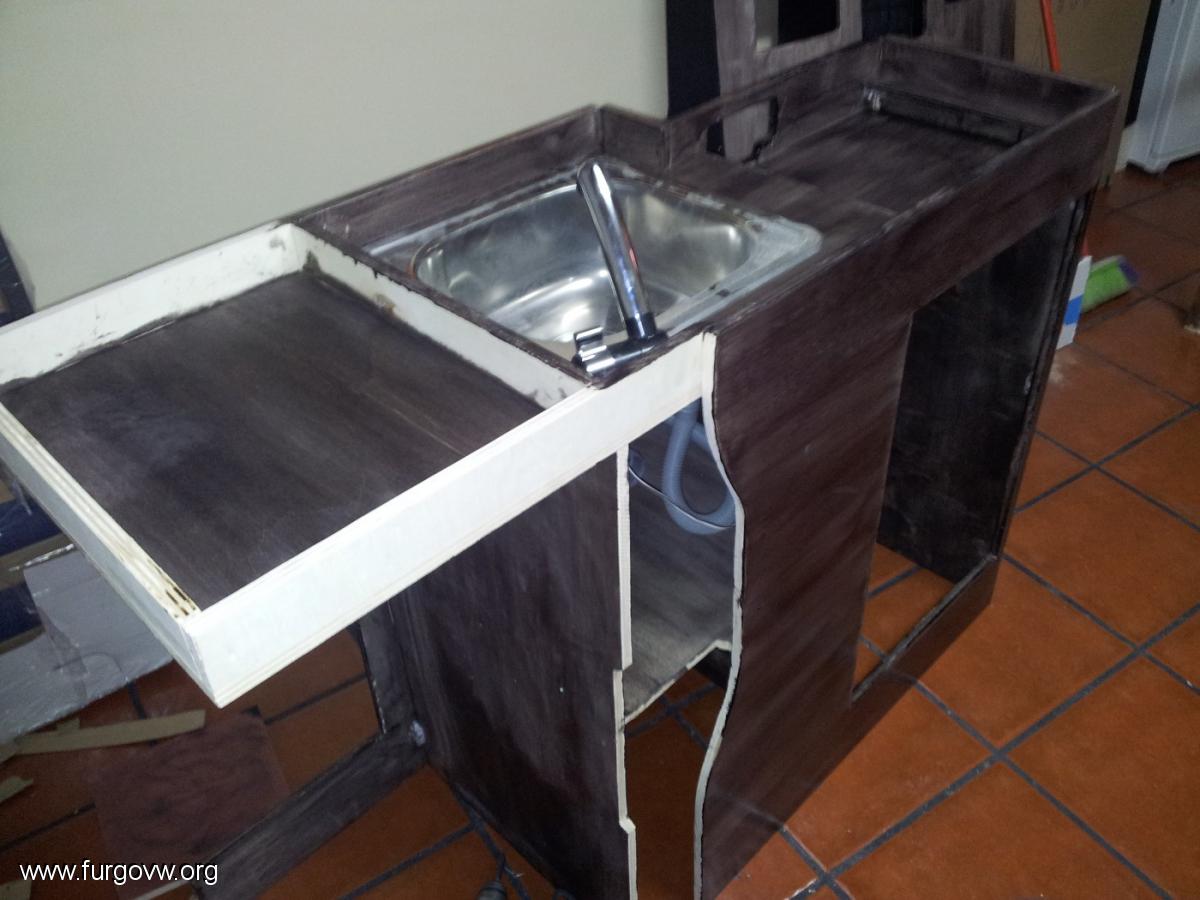

ala , me bajo al garaje otro ratico, a ver si termino de barnizar el mueble de la cocina y hago la encimera.

Está quedando muy guapa, pero a mi gusto y después de mi experiencia con el barnizado, lo forraría en fórmica, que da acabados acojonantes, duraderos y lavables.

Para gustos los colores, pero no me gusta nada ese barnizado... va a parecer una casa rústica, cuando es una furgo moderna y guapa.
Yo lo pintaría o lacaría, o fórmica claro.
Pero como digo, si a tí te gusta está perfecto.  ;D
mensaka36
Sigo este  proyecto y coincido en lo del barnizado...Un poco cutrecillo,si.

Vermos como queda, a mi de momento me gusta.
Lleva varias capas de tapaporos y lija para que quede suave y liso al tacto. Y el barniz es brillante y color wenghe, que combinado con verde y aluminio, muy rustico no queda.

Pa mi esta chulo de cojones Sergio!!  ;)
ESERO
Es bastante difícil sacar el wengue a base de barnices y tintes, nunca te quedara como el laminado o melaminado que viene así, pero combinado con verde pistacho, naranjas e incluso blanco o beig y herrajes y decoraciones en plata queda un toque muy juvenil, algo oscuro, pero moderno.
Si eliminas los colores vivos y el tono en el que te queda la madera pintada es cierto que parecerá una cabaña debido a lo que ya te decía que no queda igual que los que vienen ya de fabrica, el motivo es que la veta del wengue es fina y los contrachapados traen veta gruesa.

Yo , lo veo mu negro  .meparto .meparto .meparto .meparto .meparto

Pues a mi me mola....
Pero te vas artar a lijar...
