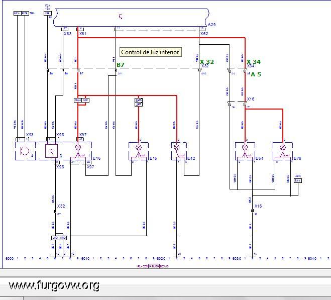

Por si alguno se anima a hacerlo pongo el esquema para una Vivaro del 2007 con asientos traseros.

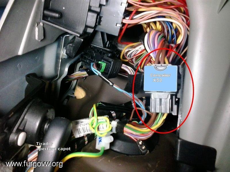

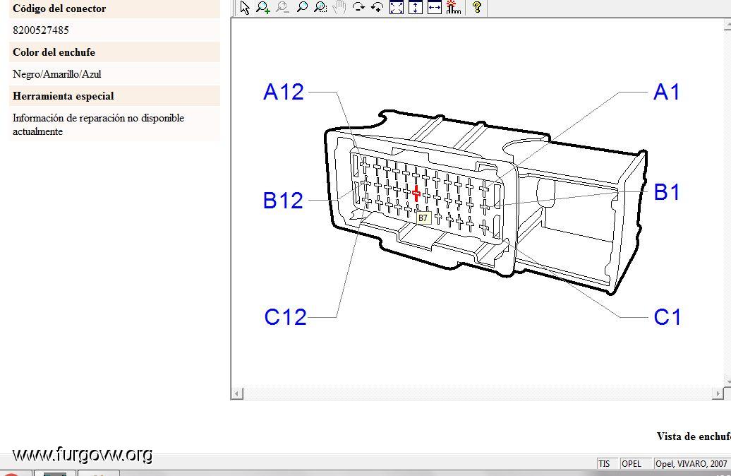

El plafón delantero va por el conector que hay bajo el salpicadero a la izquierda X32 (metiendo la cabeza por donde la palanca de abrir el capot  se ve) y los traseros van por el conector X 34 que está bajo el salpicadero a la derecha.
Los dos tienen un hilo de color ROJO el X 32 (izquierda) va en el pin B7 y en el X 34 de la derecha al A 5.
Cortamos esos hilos y los conectamos a la batería auxiliar (o a un positivo permanente si no tenemos bat. auxiliar).
Ojo hay que dejar libre el hilo que viene de la centralita y meter positivo al que va al plafón y no al revés. Con una lamparita de pruebas o un tester lo averiguamos con facilidad.

Conector X 32
Aquí una foto del conector
