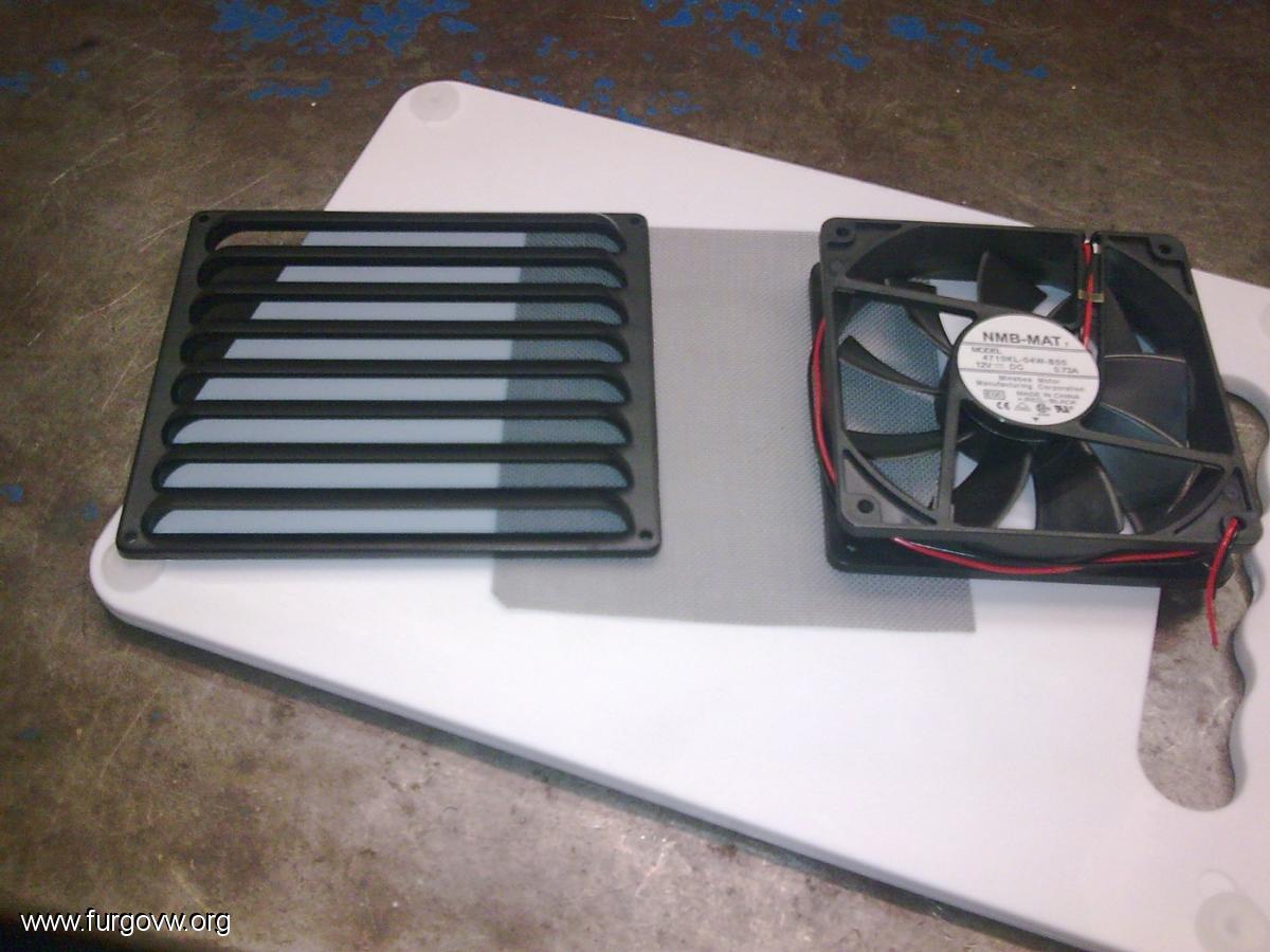

En mi caso es añadirle un sólo ventilador grande con rejilla, pero instalada en la chapa de la carrocería en el exterior, con lo que la cosa se complica más al tener que idear un sistema para que en caso de lluvia el ventilador que tendrá la función de absorber aire del exterior, no absorba agua en caso de lluvia y una mosquitera que sea fácil de limpiar periódicamente para que no absorba los insectos que pasen junto a la rejilla.
alcasa
Ésta es mi rejilla, ventilador y mosquitera inox, que tendré que unir con plancha de pvc.
