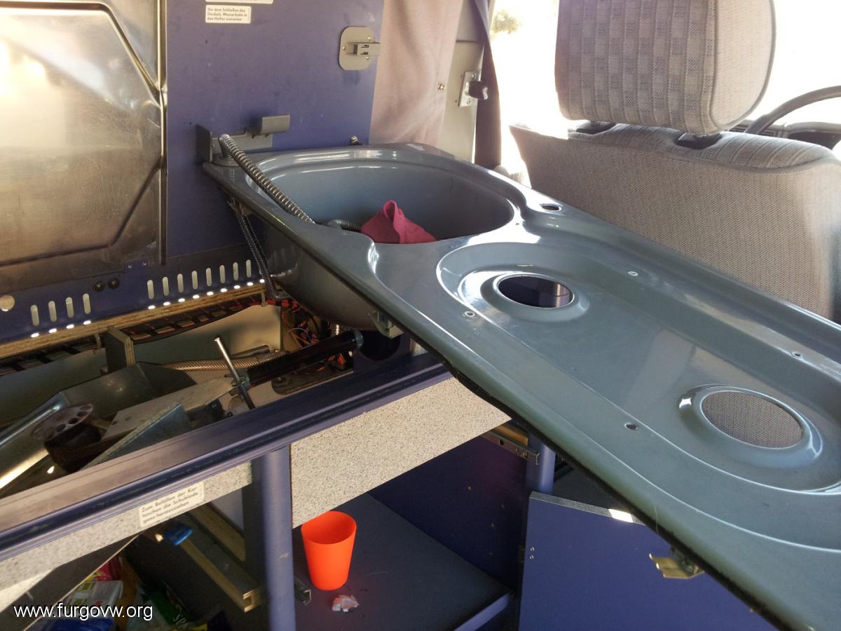

Bueno, después de ver varios bricos de cambio de alcohol de quemar he decidido dar el paso y hacerlo de la siguiente manera. He descartado los otros modos por seguridad y engorro al hacerlo.

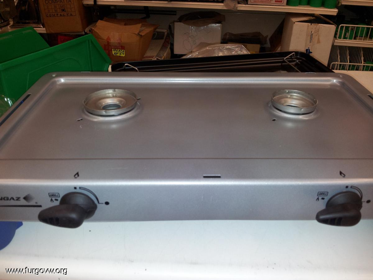

En primer lugar, medí la distancia entre fogón y fogón, que creo que eran unos 23cm. Con las medidas, venía la búsqueda de la dichosa cocina portantil. Había varias en bazares a unos 25 euros pero se veían bastante malas y daba un poco de mal rollo. Por lo que me decidi a esta:

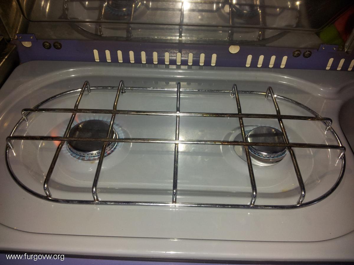

Desmontamos la cocina de alcohol, quitando las palometas laterales y las sujeciones de la madera.

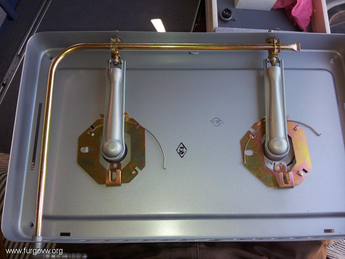

Después desmontamos los fogones de gas:

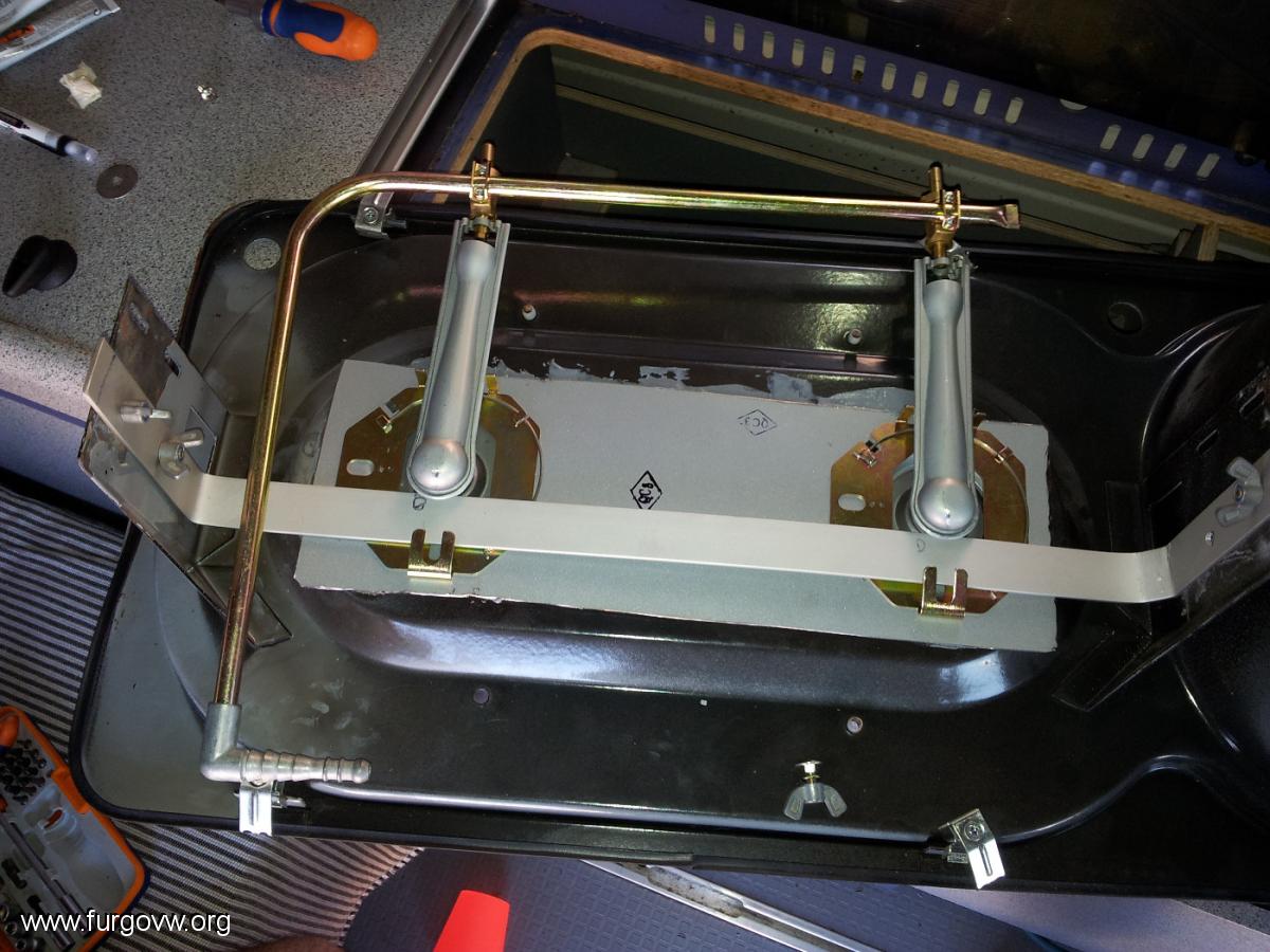

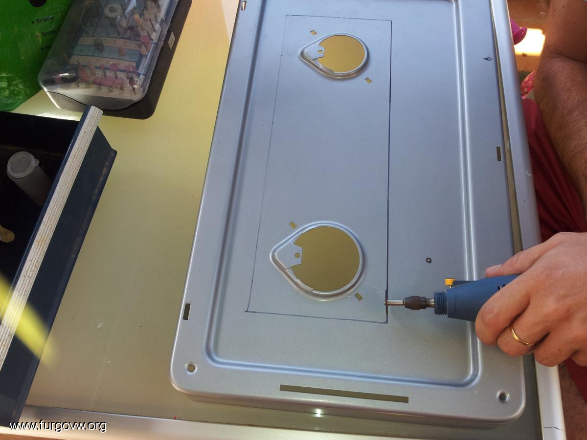

Una vez desmontados, cortamos la base de la cocina para pegarla por debajo directamente y que encajase, dándole más consistencia y aprovechando los propios anclajes:

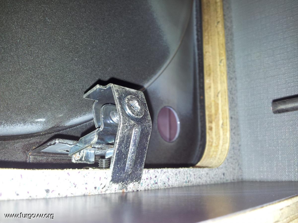

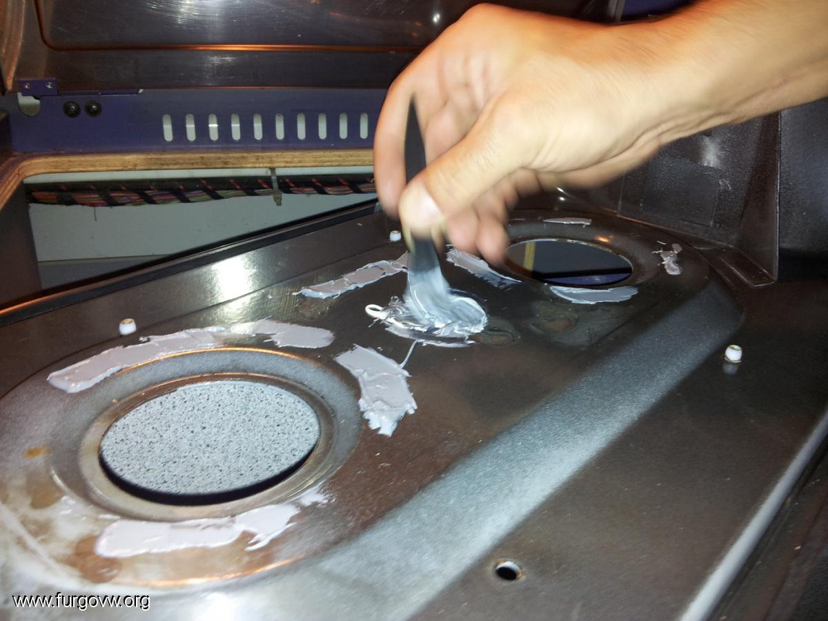

A continuacion pegarla con pegamento fuerte y resistente a altas temperaturas. Supuestamente aguanta 100kg por cm cuadrado (soldador en frio). También le pusimos una estructura de aluminio con forma de U y con agujeros, para asegurarlos con las palometas.

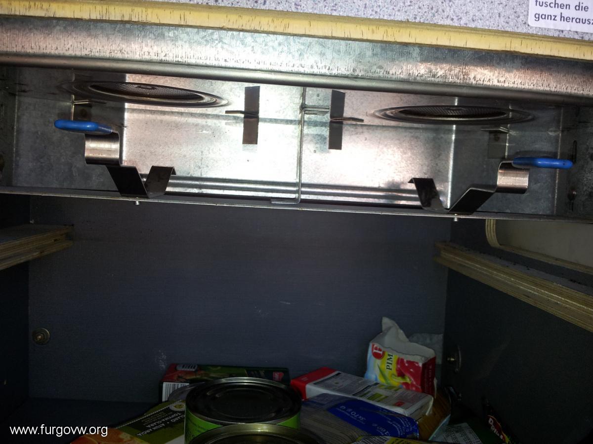

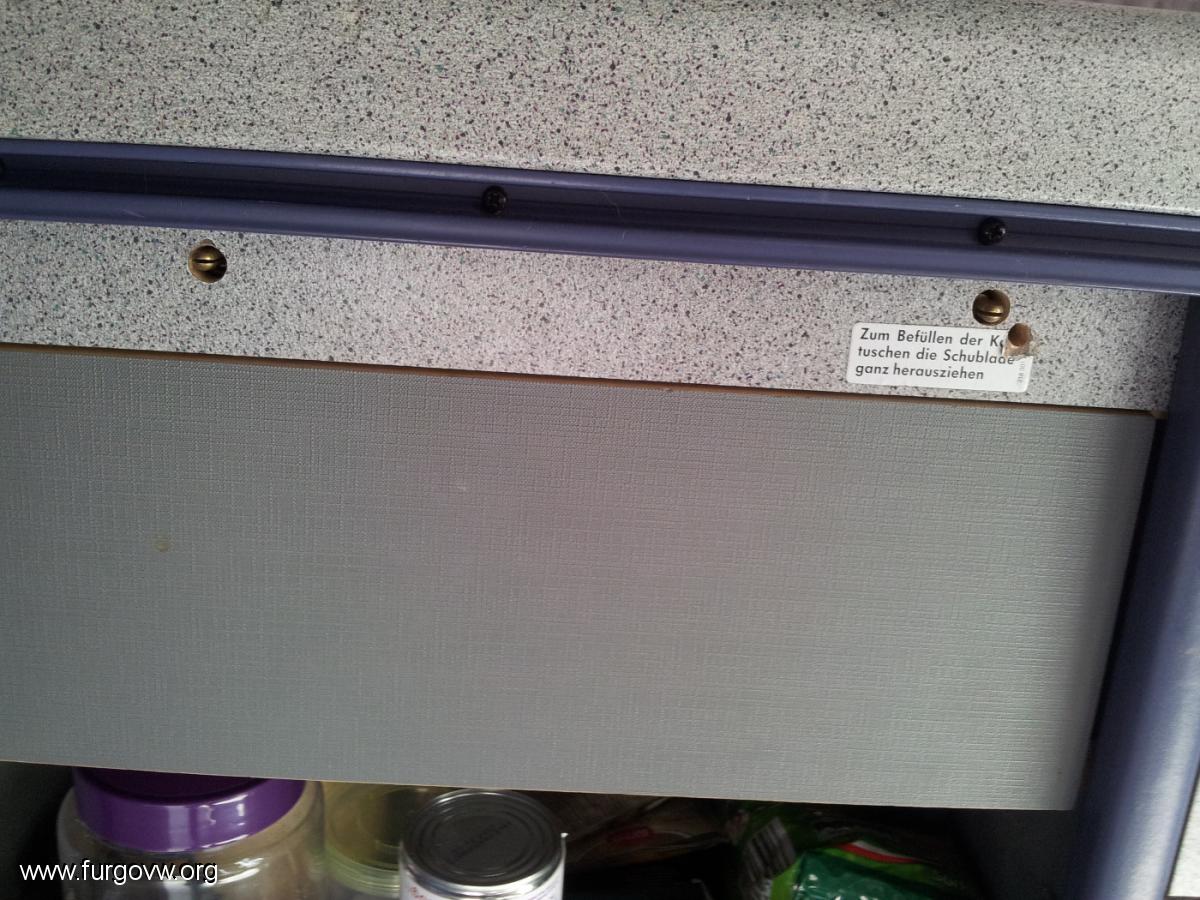

También le hicimos unos agujeros a la madera para pasar los mandos del gas. Se quedan justo empotrados en la madera por lo que se puede cerrar la puerta. Ahora el problema es pornerle unos mandos sin agujerear la puerta. Habrá que ver el método. Por ahora cualquier plastico o navaja es buena  ;D

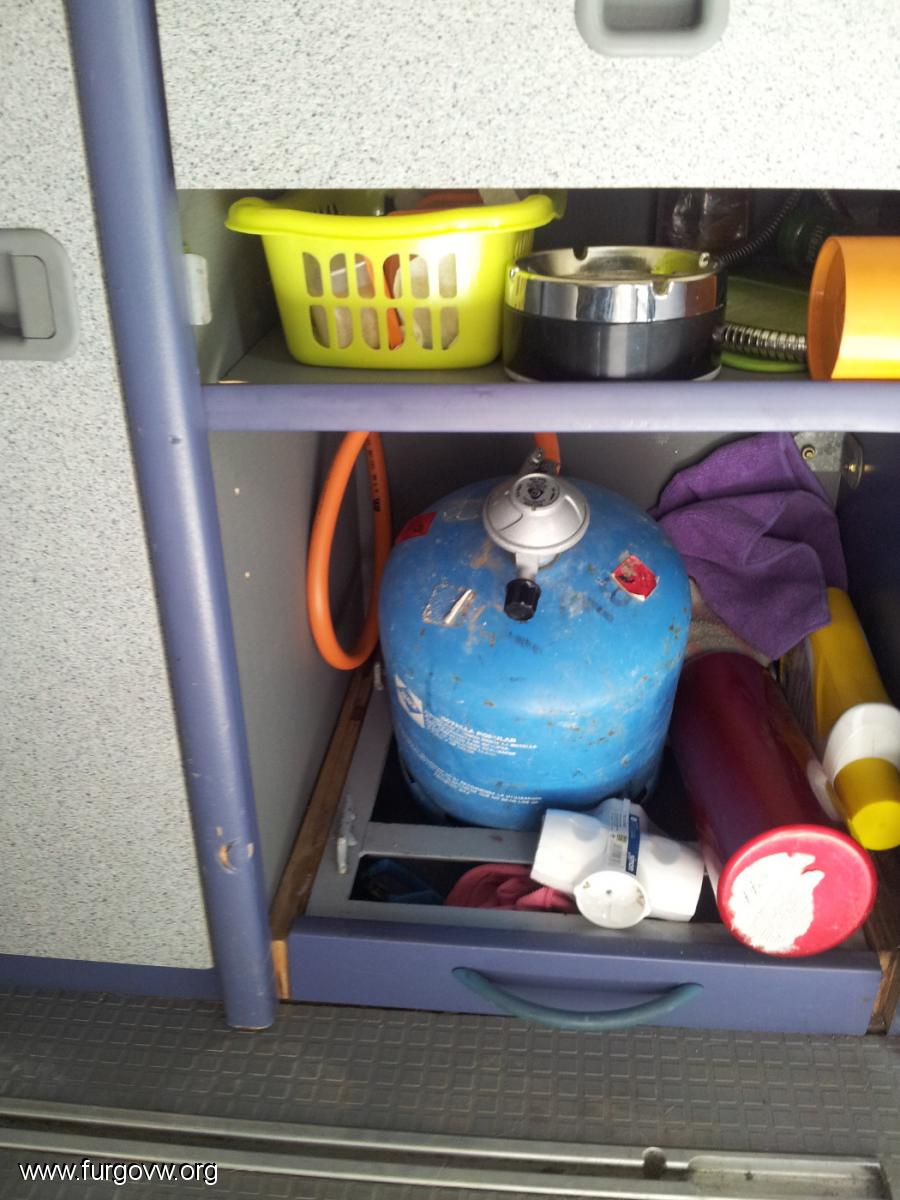

La bombona la he colocado en el armario de debajo de los cubiertos!!pondré fotos.
kikeT3
Bueno os pongo las fotos que me faltaban:
Bombona:
Los "mandos"
