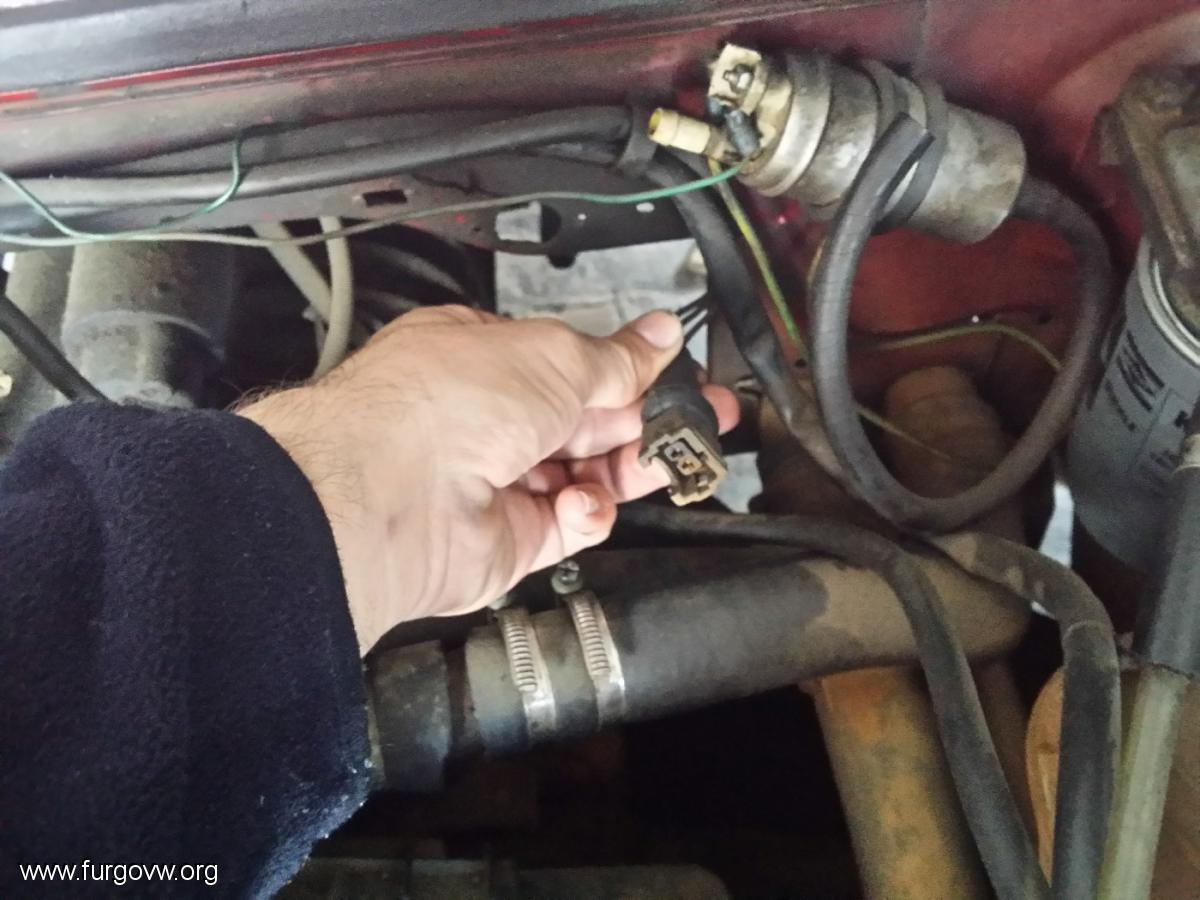

Pues curioseando el foro vi este post y entendi porfin que eran los restos del aparato k colgaba en el motor de la furgo el porque de los manguitos enpalmados... bien pues gracias a un compañero del foro me a enviado la dichosa bomba de recirculacion (aun por llegar) y tengo un lio que no veas porque me dicen que sin ella puedo rebentar el motor, turbo y demas ta que esta bomba se activa tambien cuando el turbo esta muy caliente, la verdad llevo dos años con la furgo asi y unos 15000 kilometros y nunca me a subido demasiado la temperatura, suele ir la aguja encima del leht mas bien por debajo y como me peto un manguito hace unas semana quiero aprobechar a ponerlo todo y asi menos preocupaciones la question esque veo k sale un cable verde y en mi kaso que esta anulada no llega a ningun sitio, no hay ningun post de como cambiarla, la verdad que lo que queda de la mia parece mas una bomba de conbustible k una de agua, esta tarde si puedo le ago una foto y la subo haber que opinais y veis la mini chapuza que tube que hacer en medio de la autopista para arreglar la mega perdida del manguito de agua

  asi es como esta la bomba
http://www.furgovw.org/galeria/fotos/gabriel.teos/20140516_192725_thumb.jpg
Este es el cable verde que no tengo ni idea donde va conectado
http://www.furgovw.org/galeria/fotos/gabriel.teos/20140516_192735_thumb.jpg
Esta es la clema de la que me hablais
http://www.furgovw.org/galeria/fotos/gabriel.teos/20140516_192749_thumb.jpg
Este es el tubo k no entiendo de que es ni k hace hay
http://www.furgovw.org/galeria/fotos/gabriel.teos/20140516_192754_thumb.jpg
Esta es la ñapa que hice en medio de la autopista a la altura de palleja (barcelona)
http://www.furgovw.org/galeria/fotos/gabriel.teos/20140516_192803_thumb.jpg
Y bueno nose ai e colgado biennlas fotos porque lo acabo de hacer todo kon el mobil asi k si no esta bien probare con el ordenador mas tarde

Ya tengo la bomba de agua y antes de ponerla e sacado la que habia, las e puesto juntas para vwr diferencias y veo&creo k lo k tenia puesto antes era una bomba de combustinle ya que al sacarla perdia bastante gasoil que tendria dentro ya que desde k la tenho esa a estado fuera de juego, ahira la lokura es para poner la otra en un sitio donde cuadren bien los manguitos y se facil ponerla amas de mirar como anclarla y dejarla fija k no se mieva

Pues la acabo de poner hace un rato, vaya percal cuando e quitado el empalme de los manguitos, no habia leido nada y habia una cierta presion que me a puesto pingando de agua jejeje, e tenido un rato la furgo encendida acelerando para k kojiera temperatura y ver que no perdiera agua Y bueno como el dia aki no Hace bueno mas bien esta llobiendo la furgo no subia mas de un kuarto de la temperatura asi k esperare a k salga un dia caluroso y callegeare para k se caliente y probar, hay va un foto de como la e dejado:
http://www.furgovw.org/galeria/fotos/gabriel.teos/20140520_194315_thumb.jpg
