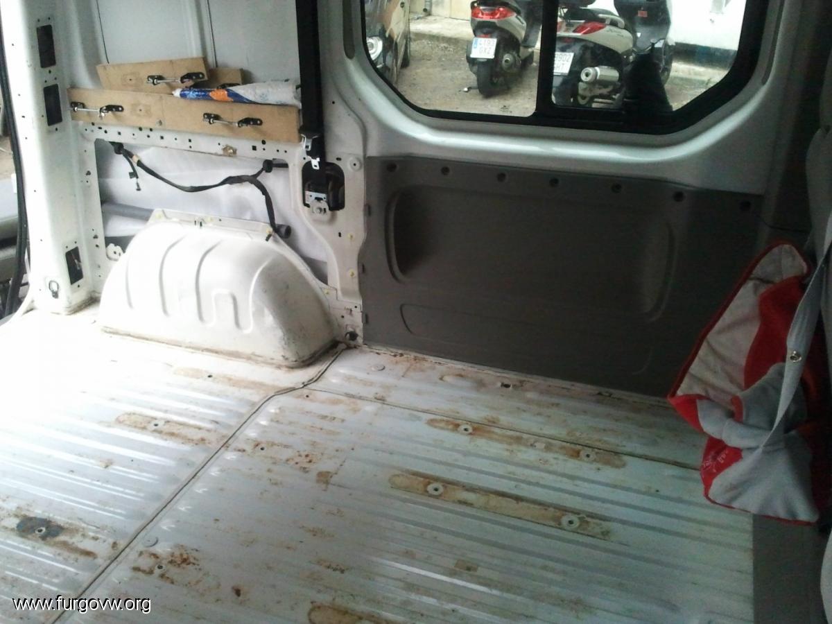

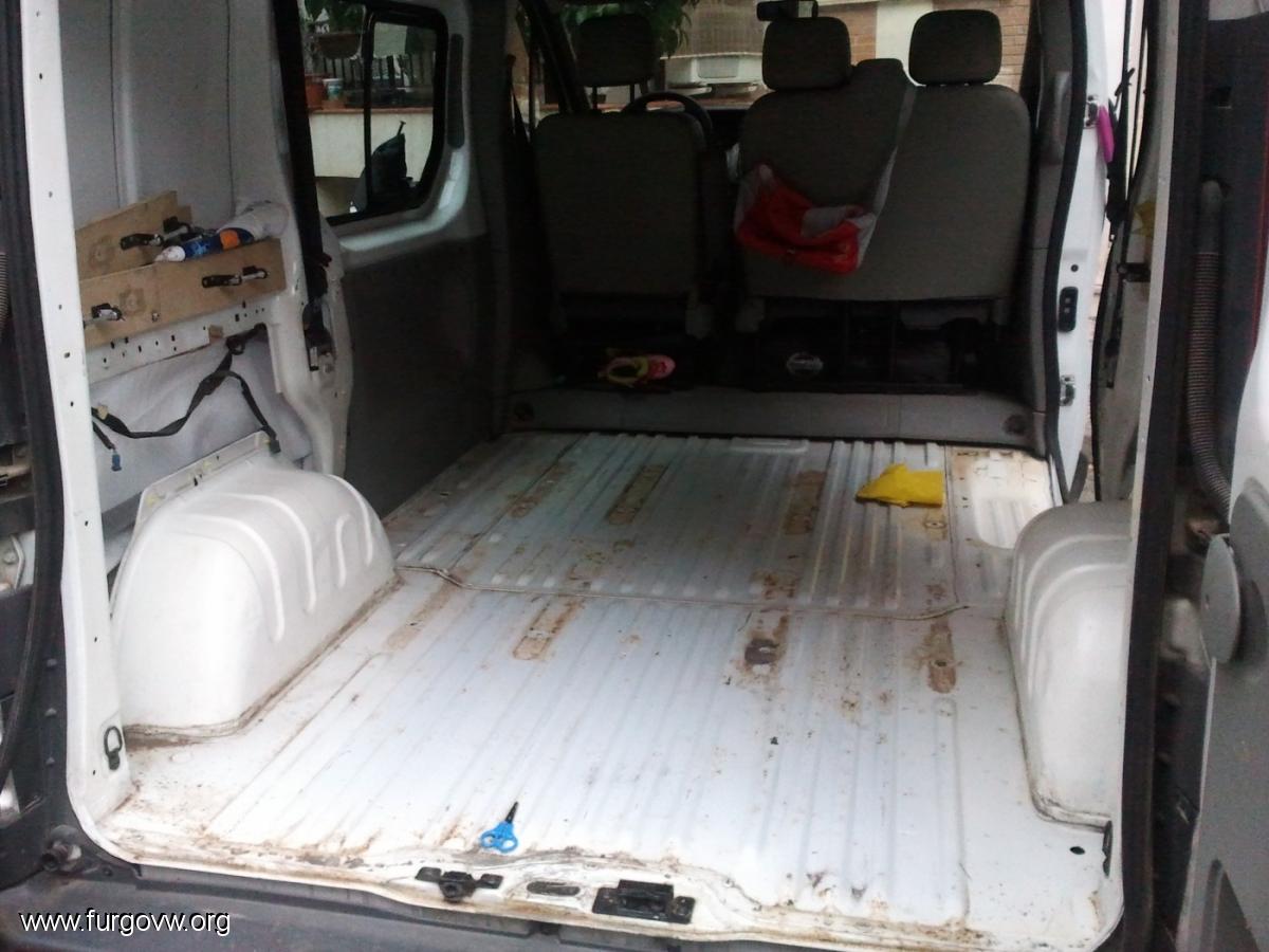

LLevo poco tiempo por aki, esta primastar 2.0 115, la compre de segunda mano, poco a poco voy aprendiendo cosillas y haciendole puestas a punto.

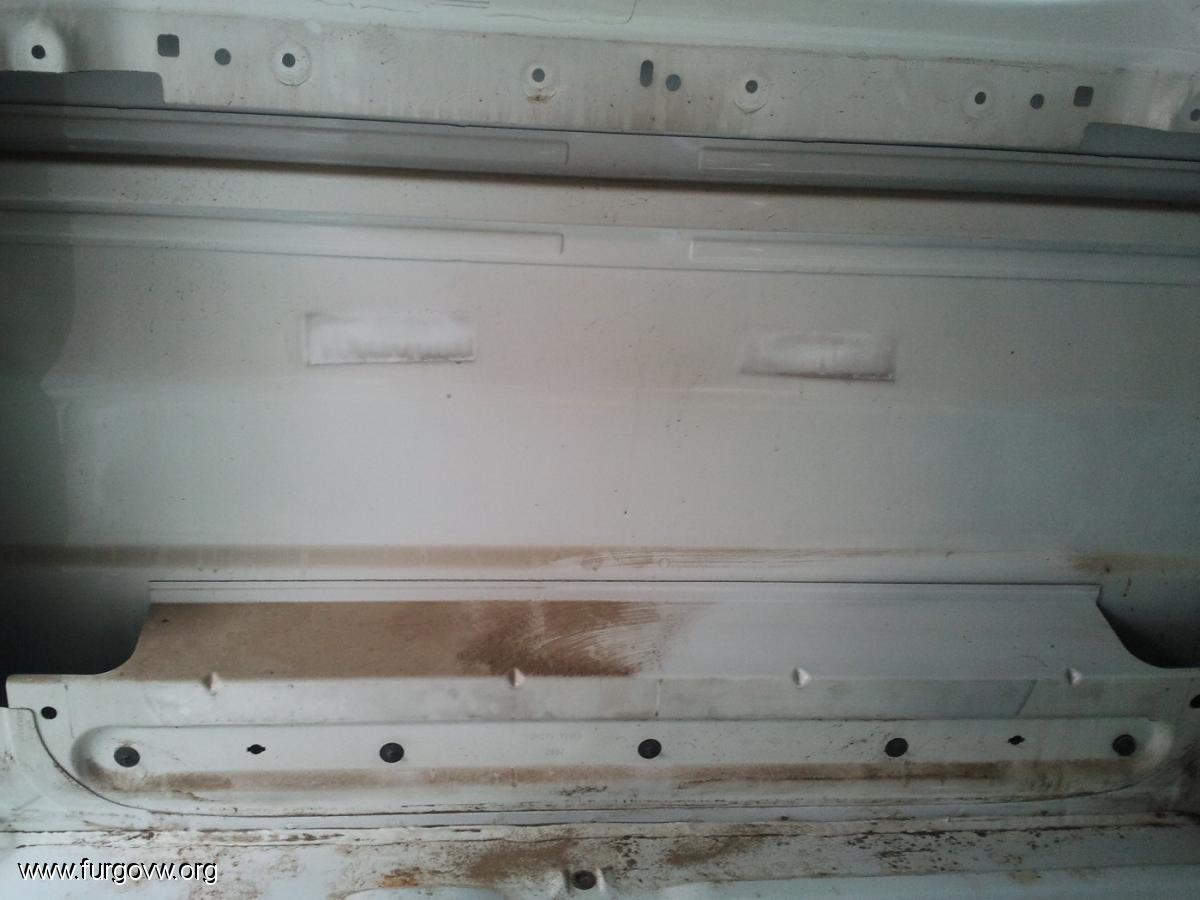

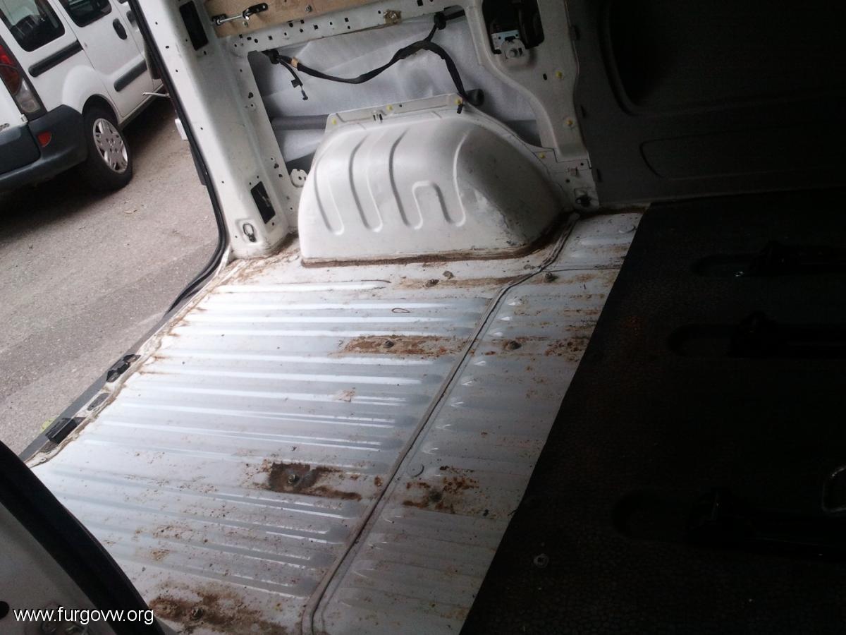

la he vaciado y limpiado que el que la tenia antes cultivaba patatas dentro.
quite los asientos y los tornillos.

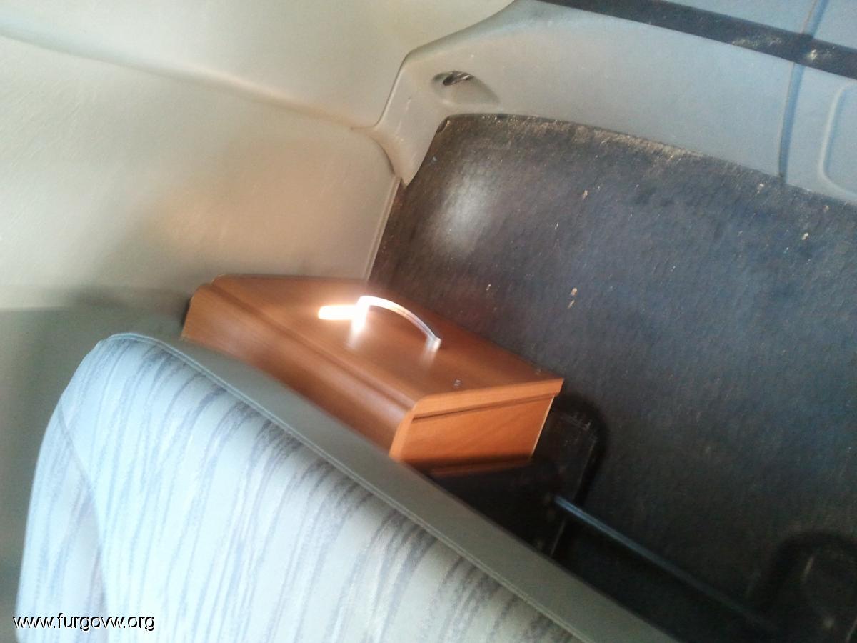

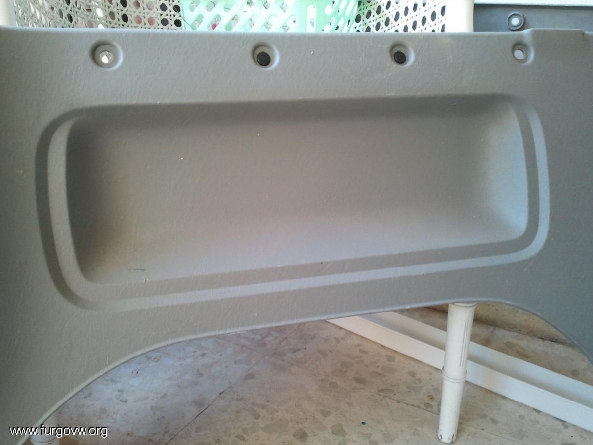

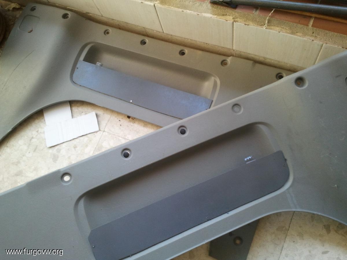

en los platicos les he hecho unos portaobjetos con panel

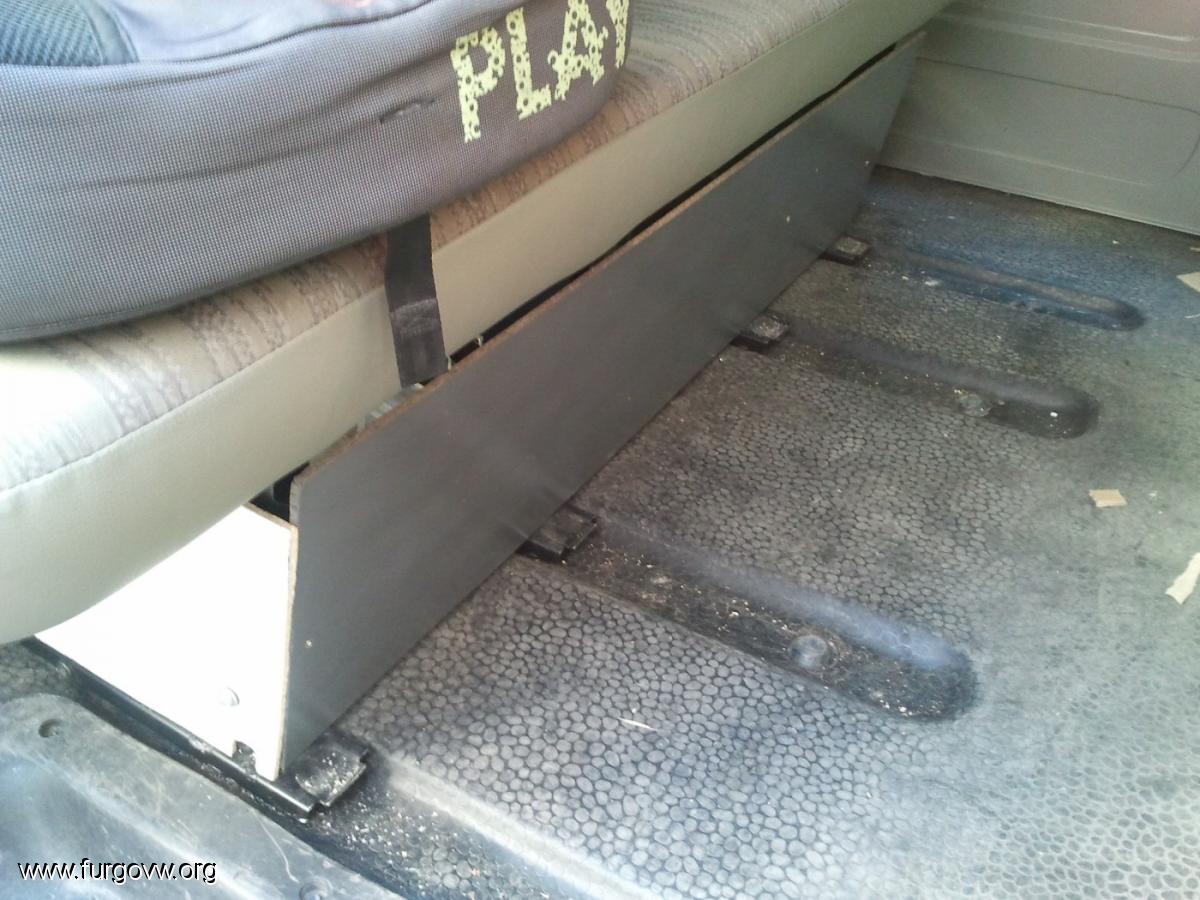

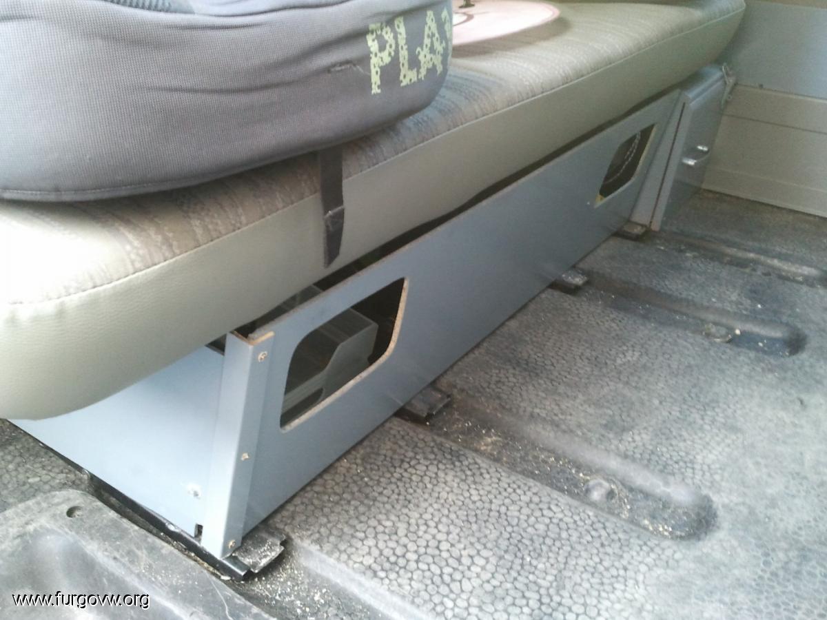

Para darle espacio a los asientos traseros nada mejor que las famosas pletinas.

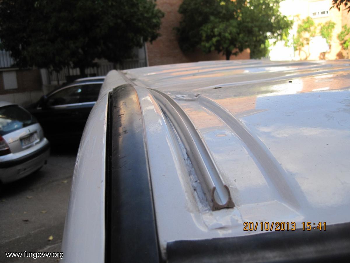

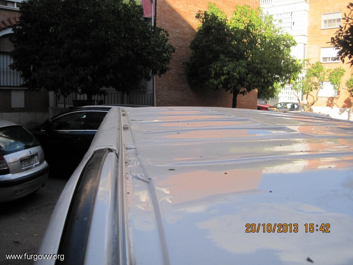

No puede faltar Toldo, toldo tarp por supuesto, siguiendo las instrucciones que aquí facilitan, perfil comprado en una tienda de caravanas dirección los palacios en Sevilla, por 21 euros 3 metros. toldo del decathlon con cable de antena y reforzado con cinta americana.

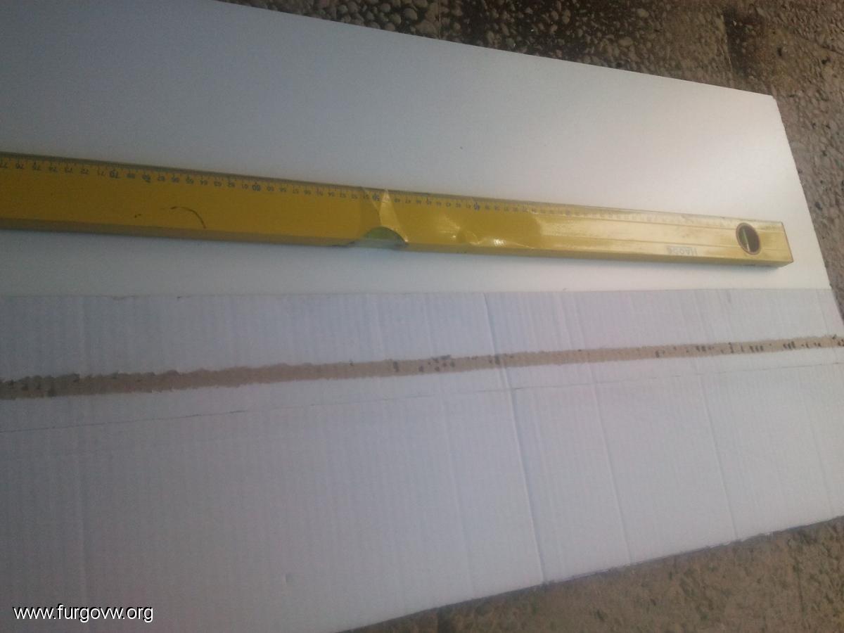

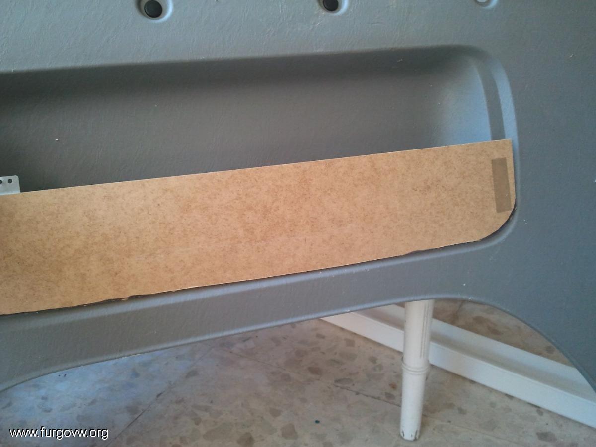

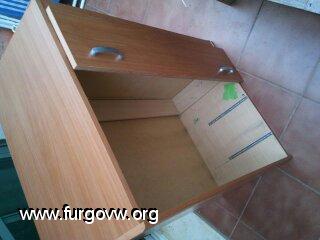

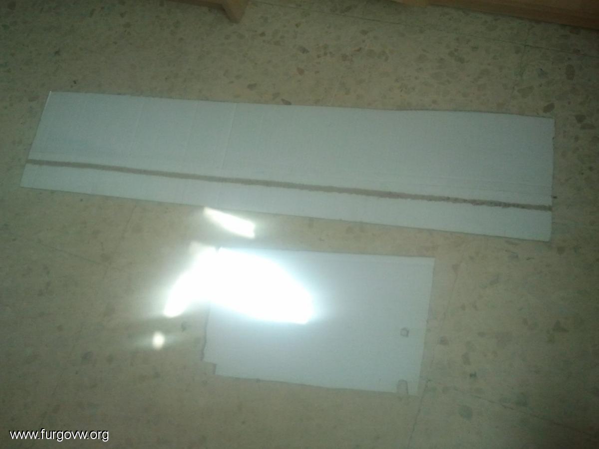

Como estaba aburridito y tenia por ahi una parte trasera de armario, decidi recortarla para ir tapando los bajos delos asientos traseros, de paso hacerle unas cajoneras.

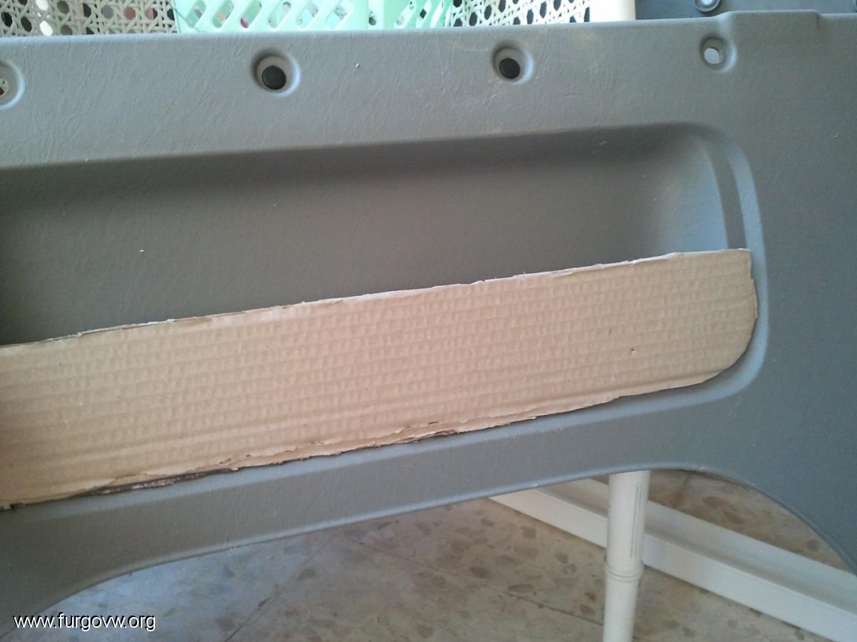

molde de carton y a recortar

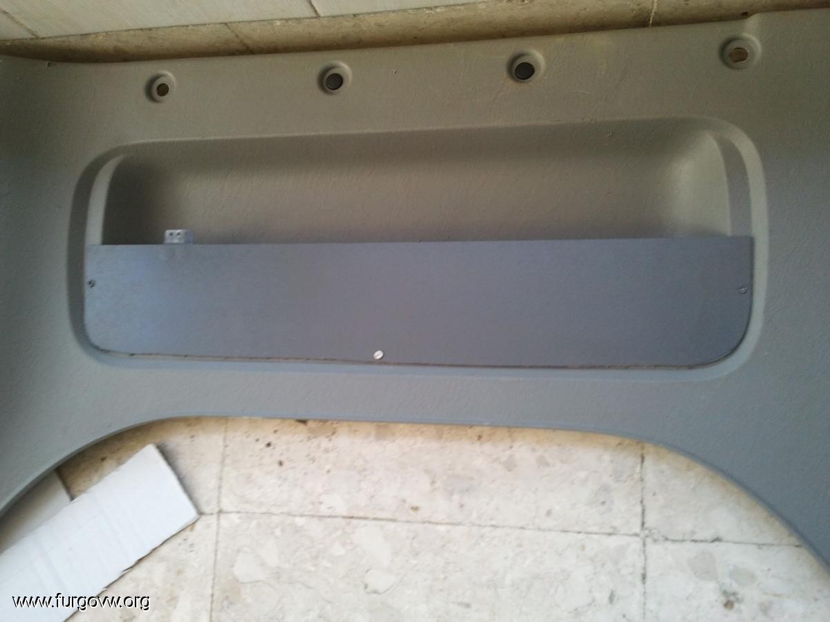

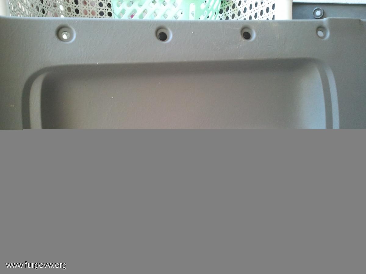

manita de pintura gris en spray

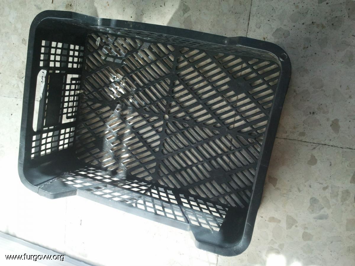

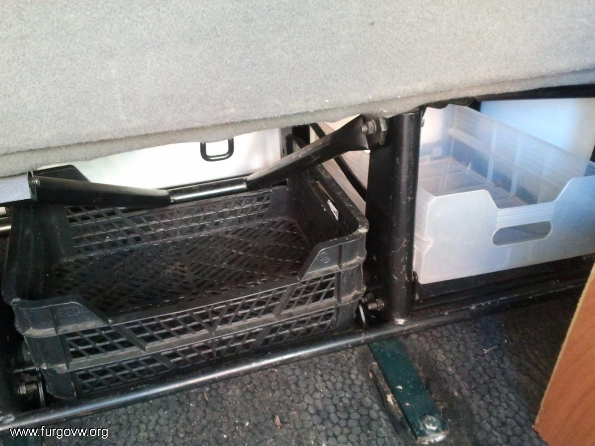

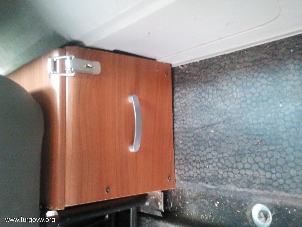

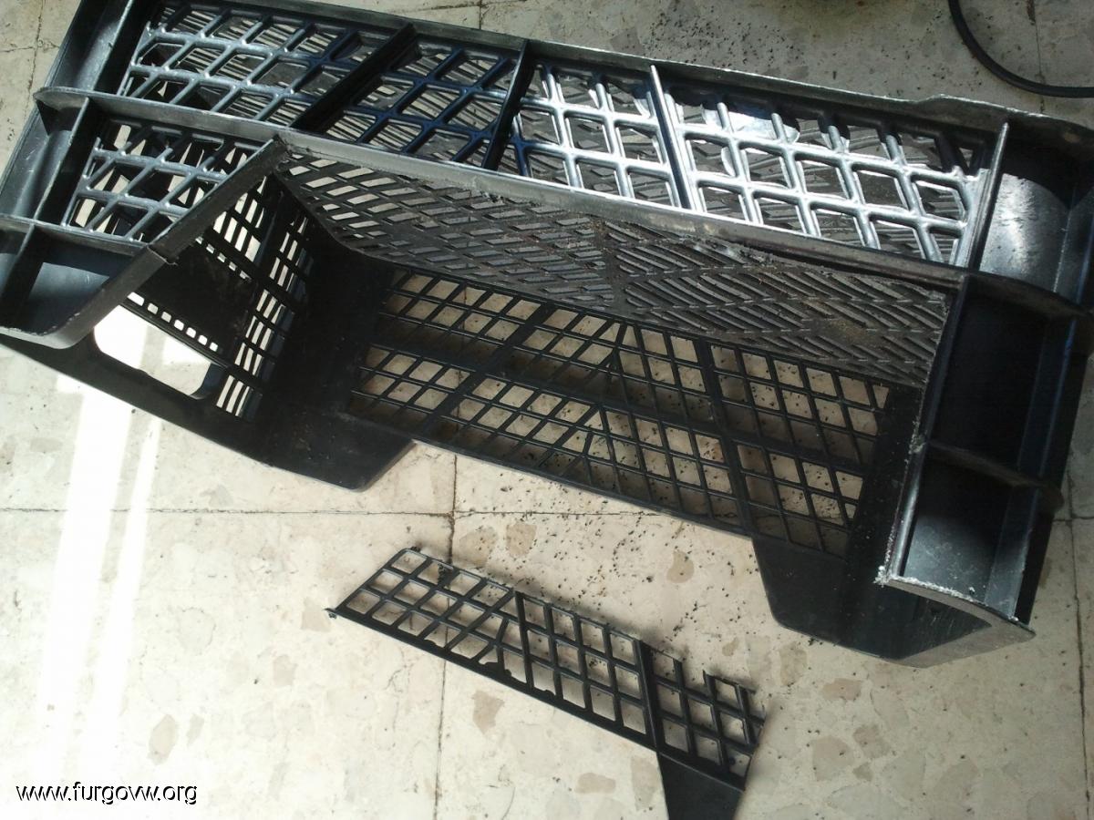

unas cajitas de plastico recortadas debidamente para que encajen entre la estructura.

Despues de recortar los huecos y volver a pintar.
