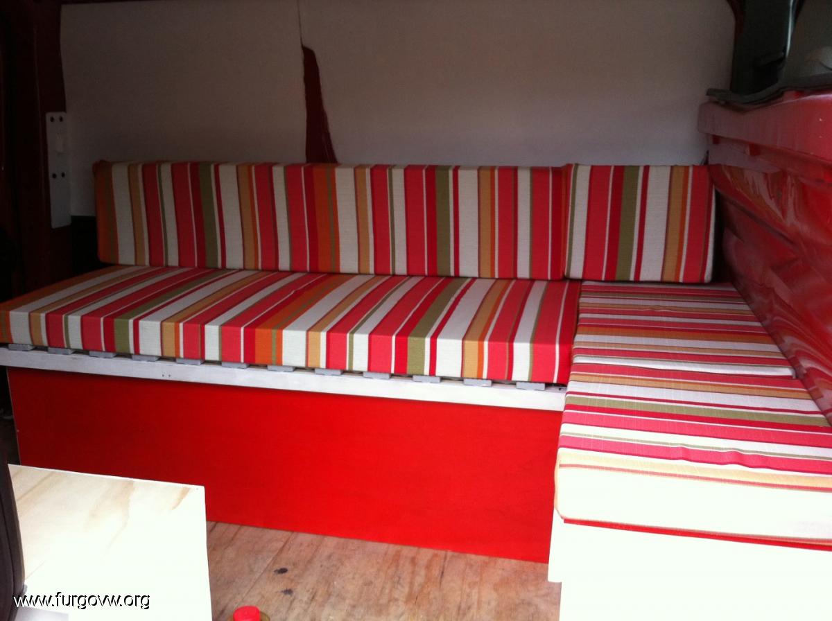

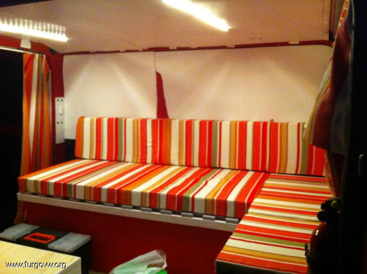

Enero 13, 2014, 20:33:39 pm #60 Ultima modificación: Enero 13, 2014, 20:37:54 pm por escalada
mas avances

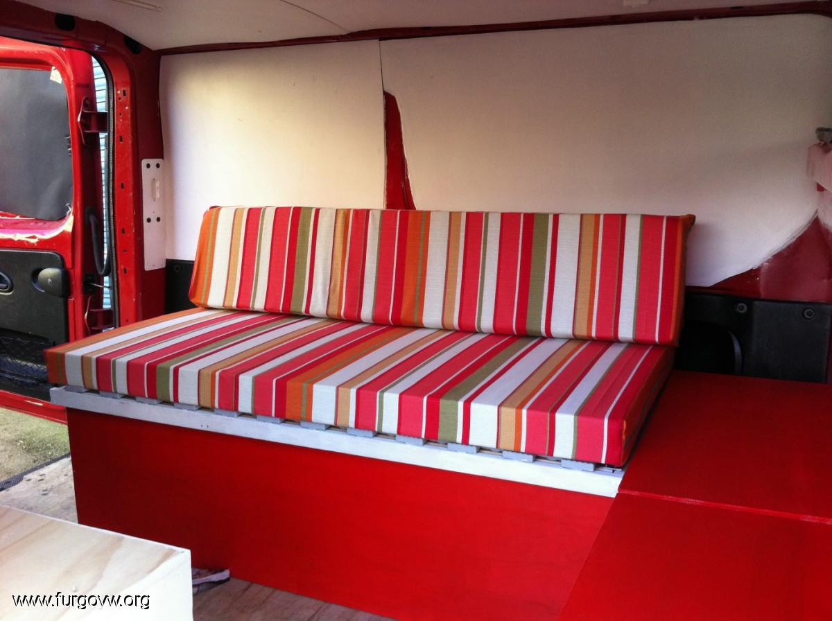

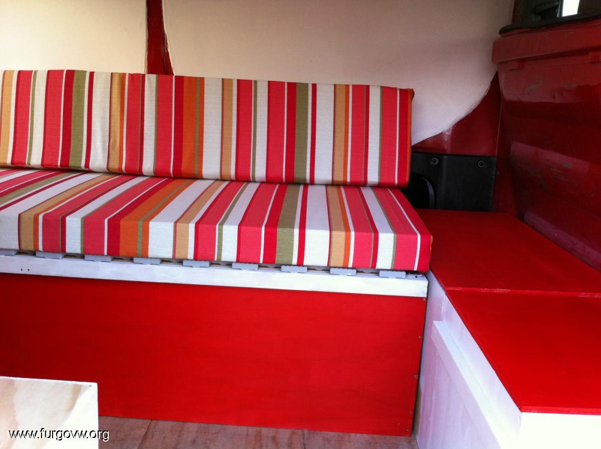

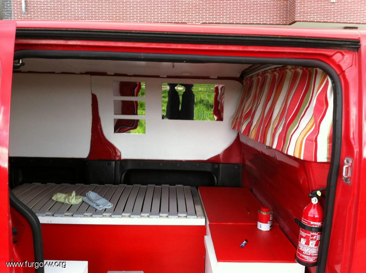

muebles ya pintados a falta de otra mano o dos

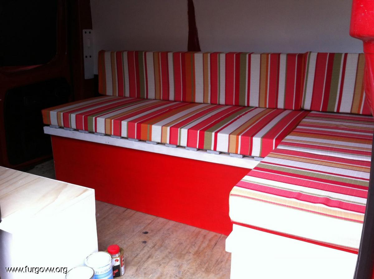

colchones cortados y tapizados
fotos en modo salon. en modo dormitorio no las hice, pa un dia que me acuerde...
en esta se puede apreciar que el respaldo hay que cortarlo con la forma del separador
para que encaje mejor y demas... es algo que ya tenia pensado, pero estos dias estoy
demasiao liao con el trabajo y no puedo hacer nada de nada
aun queda mucho por rematar en la furgona.

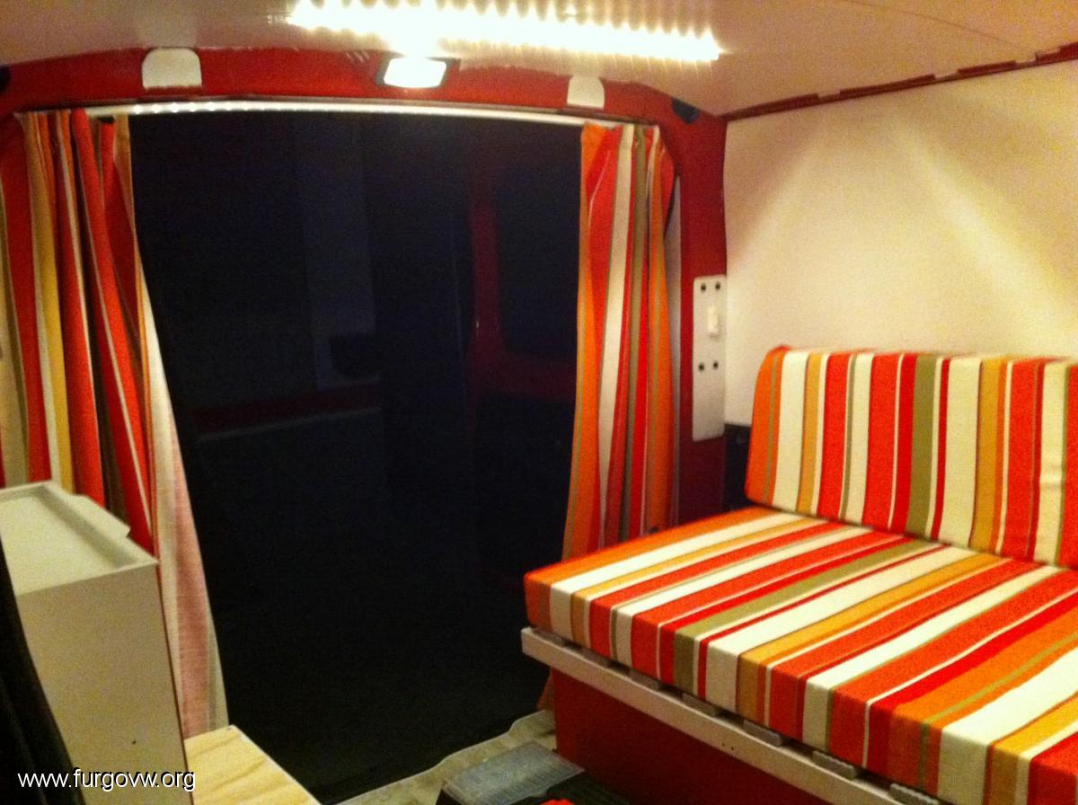

Marzo 23, 2014, 20:25:23 pm #61 Ultima modificación: Marzo 23, 2014, 20:47:00 pm por escalada

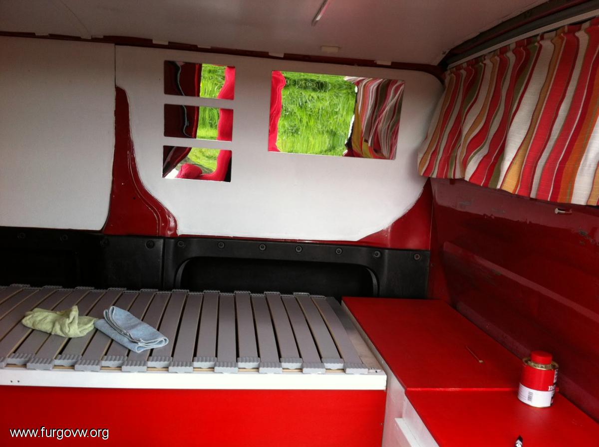

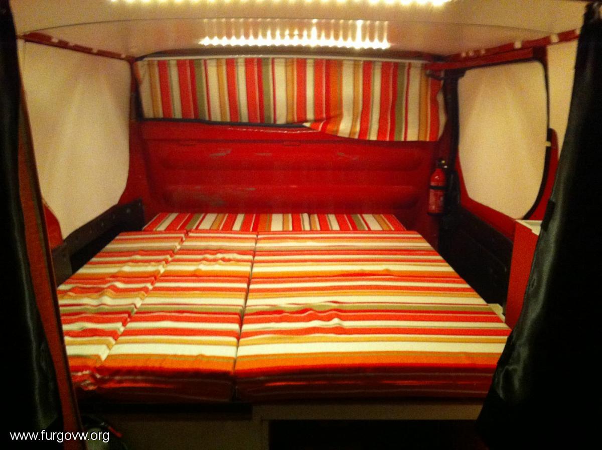

esto ya va cogiendo forma

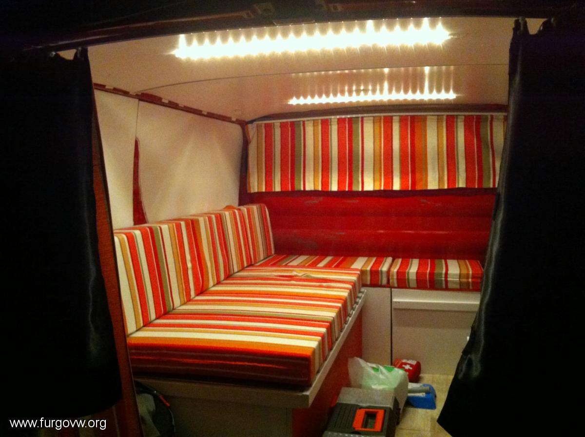

instaladas las cortinas, por un lado estampadas y por el otro de foscurit

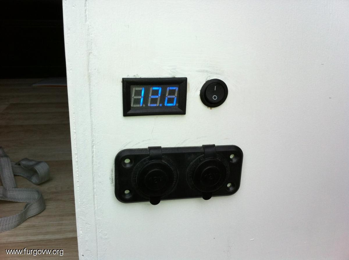

añadida la bateria de 100Ah con conexiones de 12v, transformador de 300w
a falta del potty y la nevera. casi casi lista para salir.
cama de 135x182
ya estan en marcha los tramites para homologar
son cuatro cosas asi que no creo que tenga demasiados problemas
la separación de momento pienso dejarla, aunque no descarto en el futuro quitarla y bajar la cortina hasta el suelo.
ahora estoy dandole vueltas a encontrar/hacer una mesa que pueda "empotrar" en la puerta lateral
y me sirva tanto para dentro como para exterior
detalle del voltimetro y conexiones a 12v

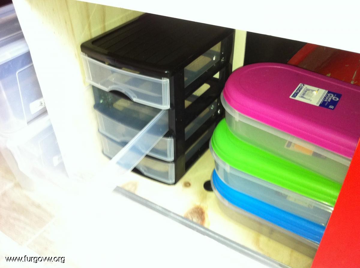

tambien los taper y un armarito todo de los chinos
le pegue unos imanes en la parte trasera de los cajones y unas plaquitas para que no se me abra en las curvas

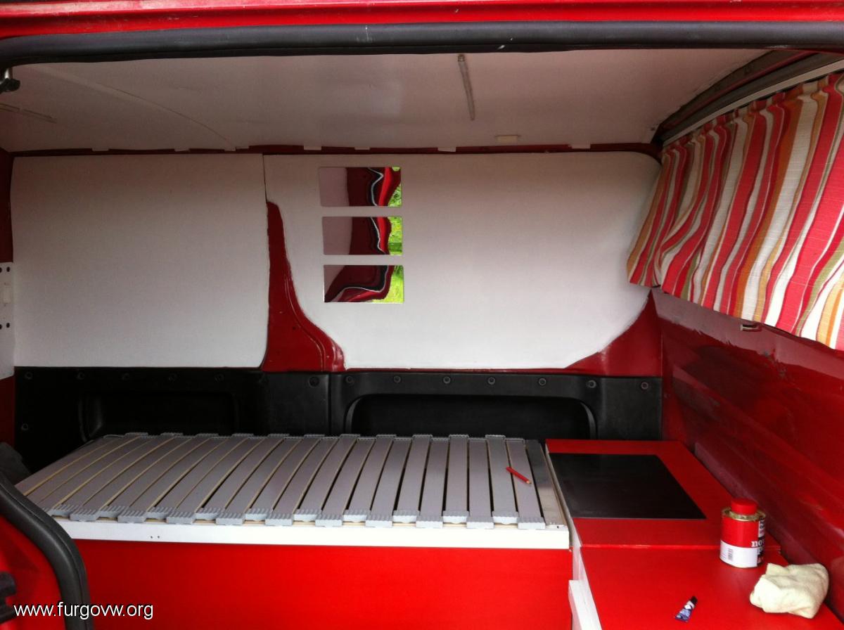

alguien sabe si se pueden poner espejos pegados a la pared?
vi algo que me gusto mucho y quiero "copiarlo" en plan barato con espejos del ikea
jalatinc
Para no tener sustos, puedes pegar un espejo acrilico, una especie de metacrilato/plasticucho. No se donde se pueden comprar, pero me parece que en Ikea , o alguna tienda de bellas artes puedes encontrar.

Hola...muy buenas. Repasando el hilo, que no conocia, he leido que has puesto unas tiras de leds del ikea.
Consulta...me puedes decir que tira es?...es para 12v o tienes que poner transformador?

Cita de: jalatinc en Marzo 23, 2014, 22:44:32 pm
ya los encontre  ;D  en leroy los tienen en varios tamaños, yo coji de 1m por 50cm por veintipocos euros, 21 o 22€
ahora a cortar y pegar

Cita de: bicifurgo en Marzo 24, 2014, 09:45:53 am
son estas http://www.ikea.com/es/es/catalog/products/50192068/
llevan enchufe, lo que hice fue cortarlo directamente y conectar el cable a positivo y masa.

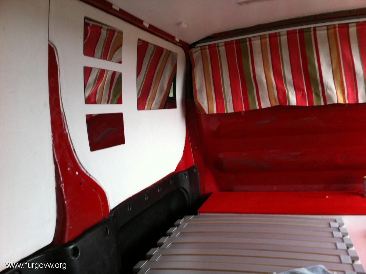

duncan
ya tengo unos cuantos colocados.
es muy facil de cortar y retocar las esquinas con lima
los pegue con adhesivo de contacto
falta poner otro alargado debajo del grande, de su misma anchura y mas estrecho para que quede mas estetico

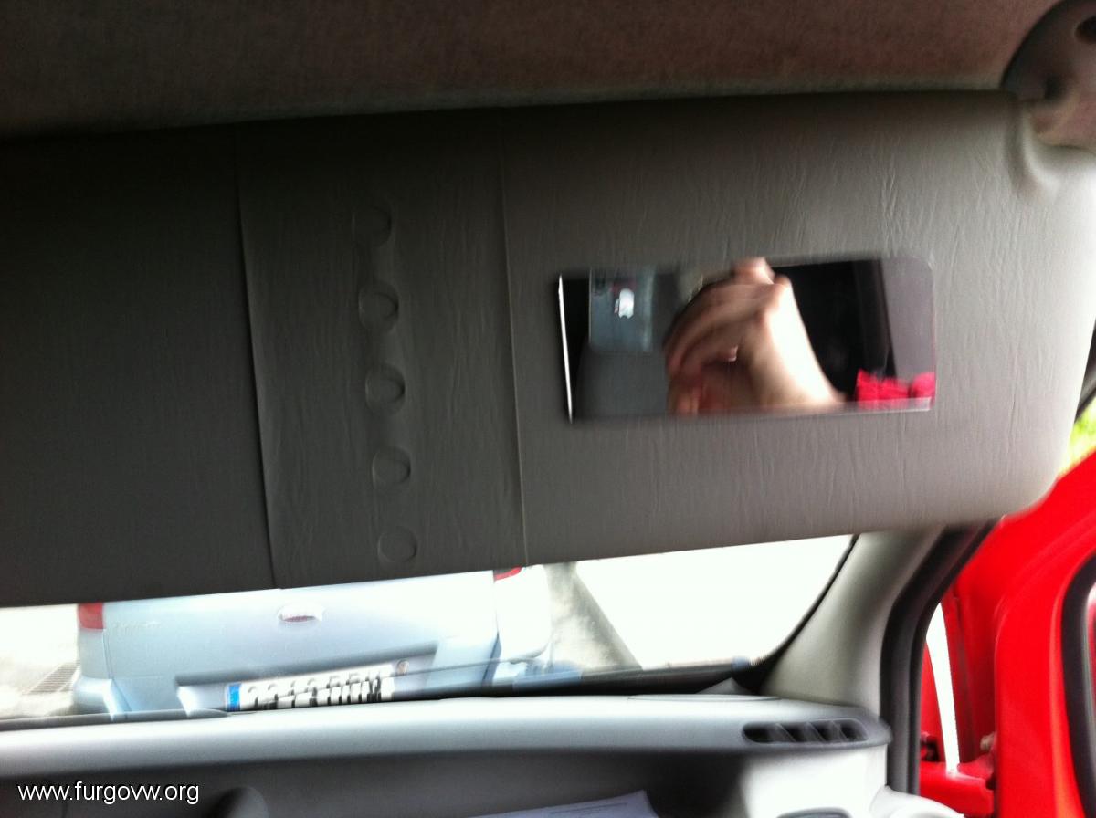

ya de paso, como no viene el parasol con espejito, le puse uno
me sobra algo de material todabia, asi que pensare donde pongo otro par de ellos mas.
