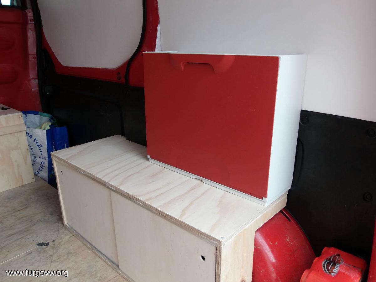

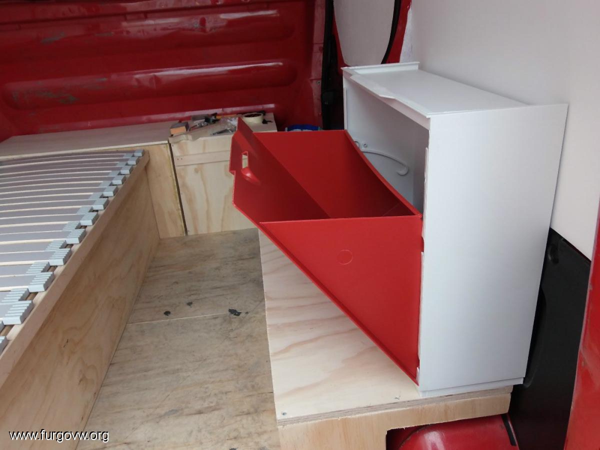

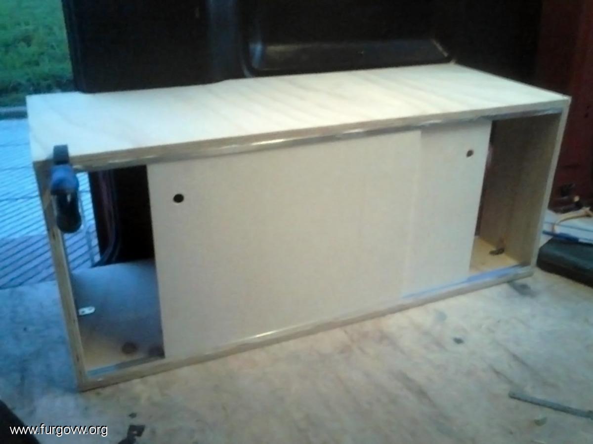

bueno... este fin de semana esta siendo productivo.

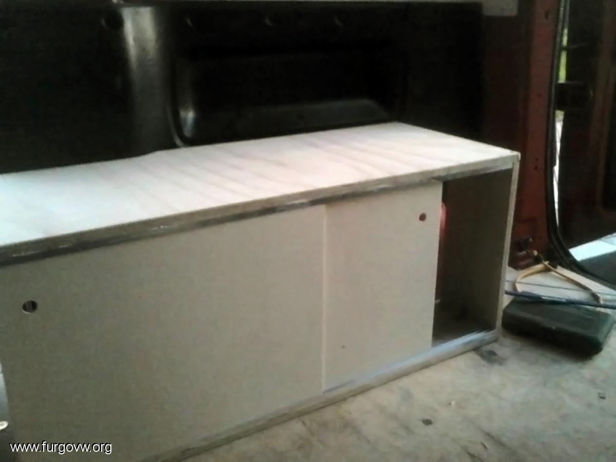

he eliminado los dos arcones que tenia en la parte trasera y con la madera he echo un armario de puertas correderas y por fin ya se intuye bastante el sofa cama extensible.
fotos del armario
se puede apreciar al lado izquierdo que se ve el exterior
eso ya esta solucionado con un tablero de fondo que a su vez va a hacer
de pequeña estanteria esterior para dejar pequeños objetos

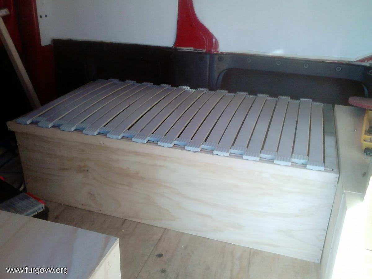

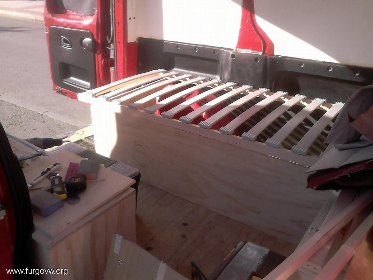

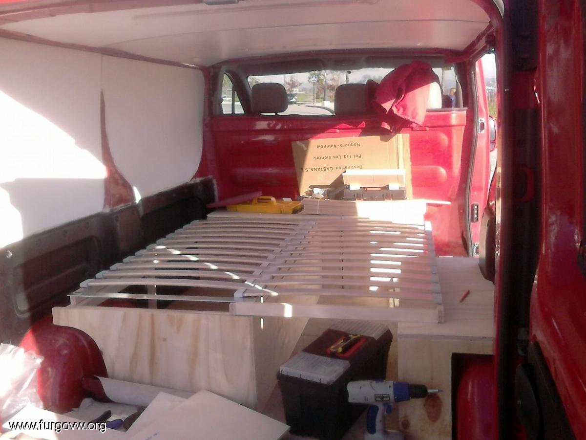

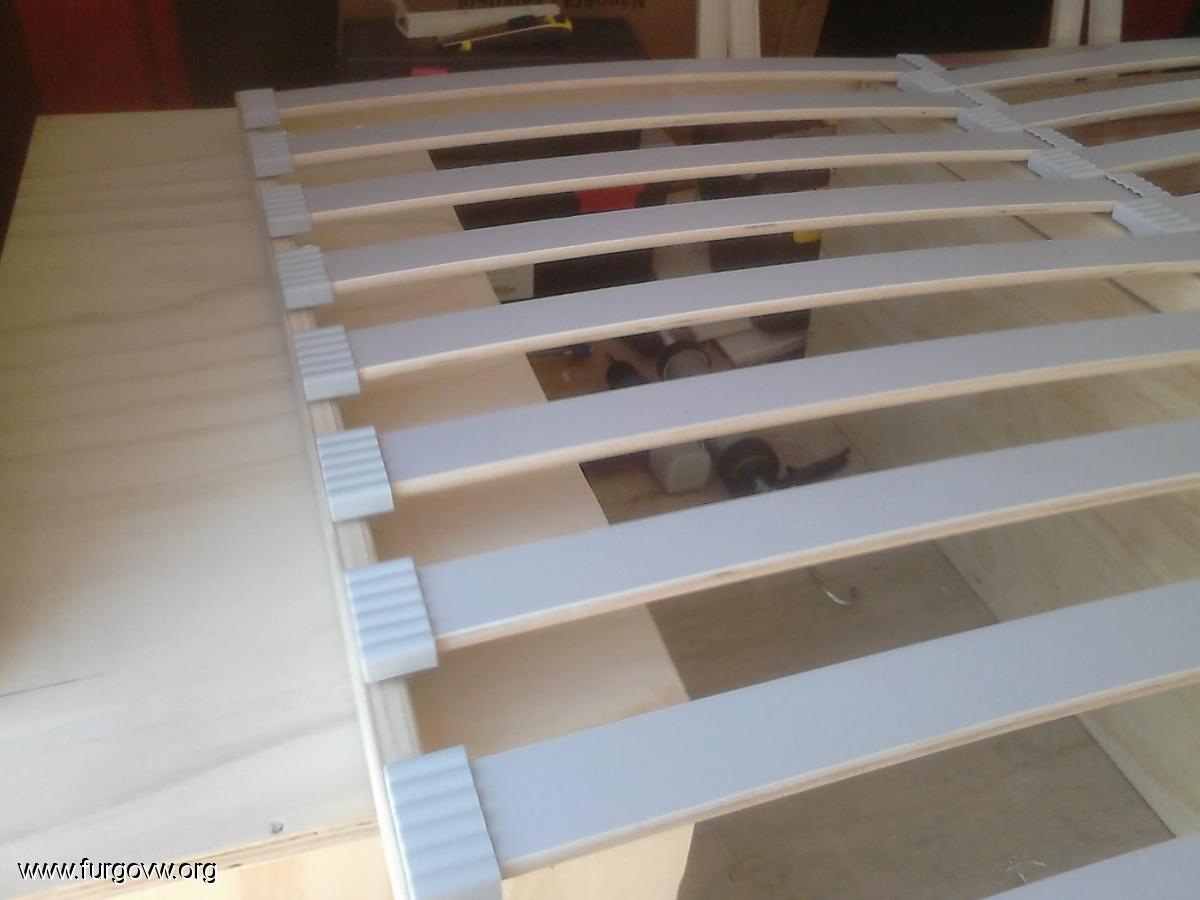

ahora la cama

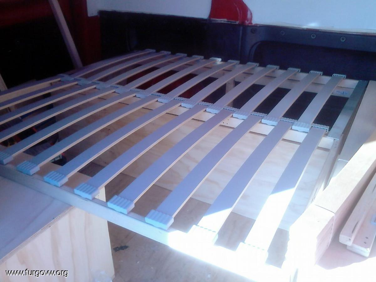

esta echa con dos somieres de ikea de 70x2 metros, recortados a 1.40 que añadiendo
los dos arcones que tiene a sus pies hace una cama de 182 de largo y extendida de 1.35 de ancho

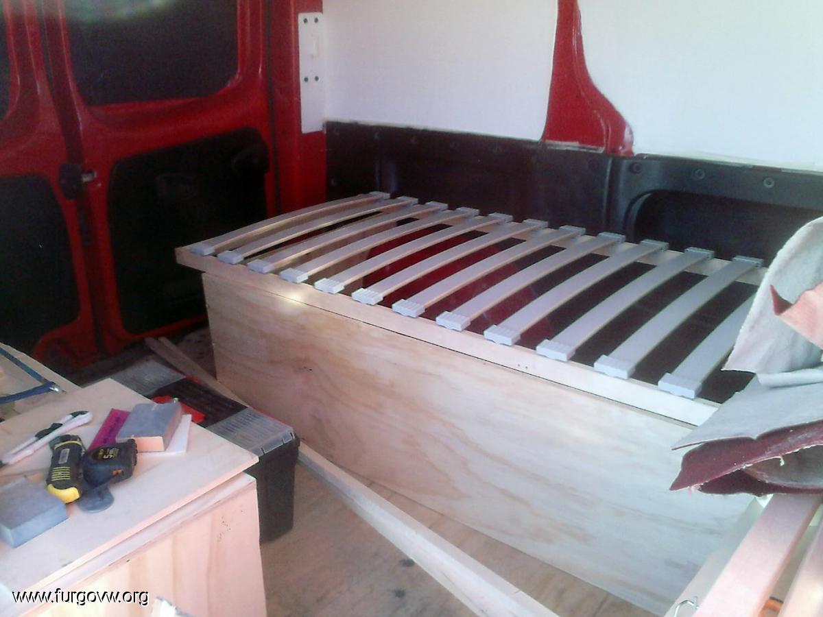

un somier montado sobre su base
en esta ya los dos somieres entrelazados
los somieres extendidos en modo cama

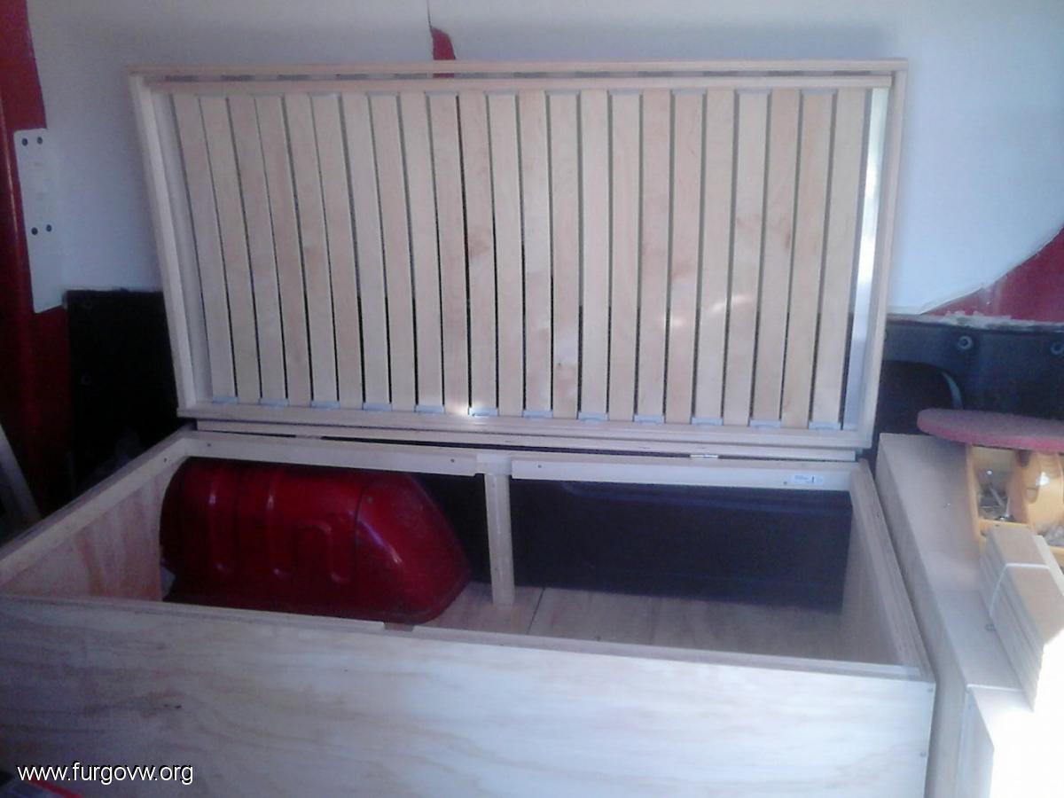

con tres bisabras en la parte trasera tenemos acceso al arcon inferior

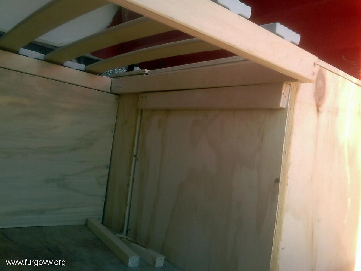

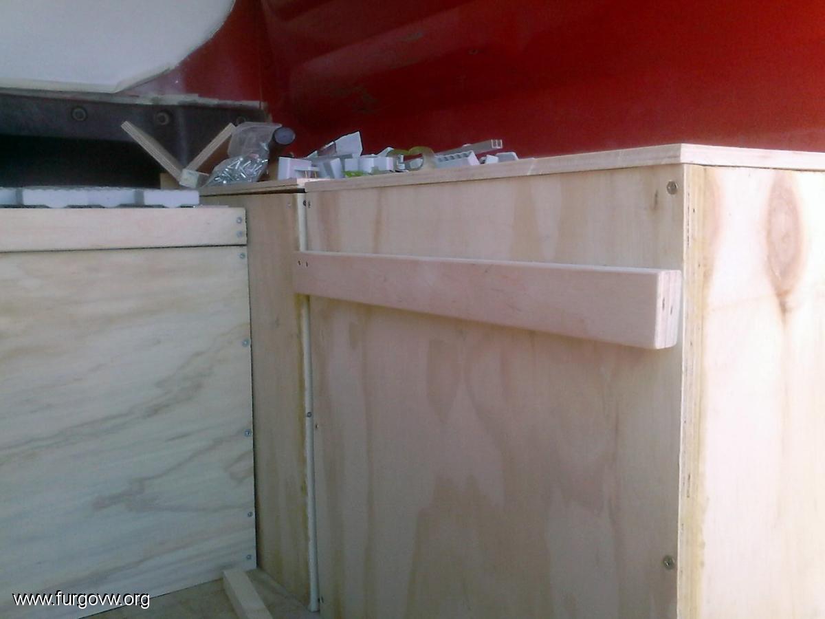

el somier se apoya sobre el mueble de enfrente
y sobre un apoyo que tiene uno de los arcones

Como mola ese sofá-cama  ;D Yo he hecho uno igual, lo único que no sabia que vendían lamas en el Ikea  .loco2
Al final se me queda una cama de 120 x 180, pero el sistema es el mismo. Incluso se abre también en forma de baúl.
Tengo curiosidad de saber como has desmontado las lamas para entrelazar los somieres o ¿compraste las lamas sueltas y los marcos los has echo tu?
Te ha quedado genial y súper ligero. Esa era mi idea, pero no encontraba somieres de 60 cm ni sitios donde vendieran lamas sueltas.
Un saludo!!!

En Ikea puedes encontrar sumieres de varios tipos y uno que practicamente viene con las lamas unidas con una cinta de tela y baratito creo recordar 14 ó 15 euros. Lo mejor es que lo puedes cortar al ancho que te haga falta
Puedes poner alguna fotillo más?
duncan
Cita de: Deltoyero en Diciembre 11, 2013, 01:22:04 am
Un saludo!!!
venden varios tipos de lamas en ikea, quise comprar las que vienen sueltas solamente unidas por una cinta, pero del tamaño que yo queria
el unico sitio donde no las venden en aqui en asturias
asi que compre otros que venian ya con la estructura y demas. es muy facil hacerlo, viene todo desmontao asi que solo hay que cortar a la medida que te interesa y montar, no tiene mucha ciencia

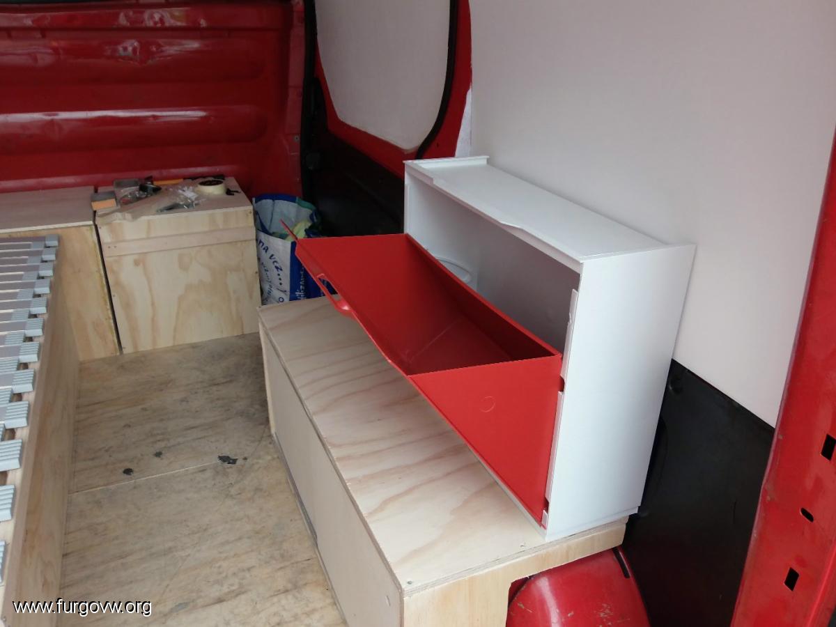

un añadido mas, esta vez del conforama  ;D
