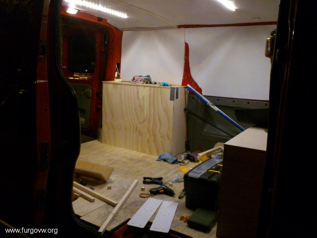

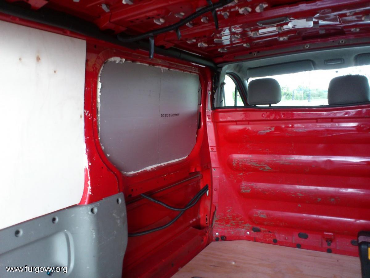

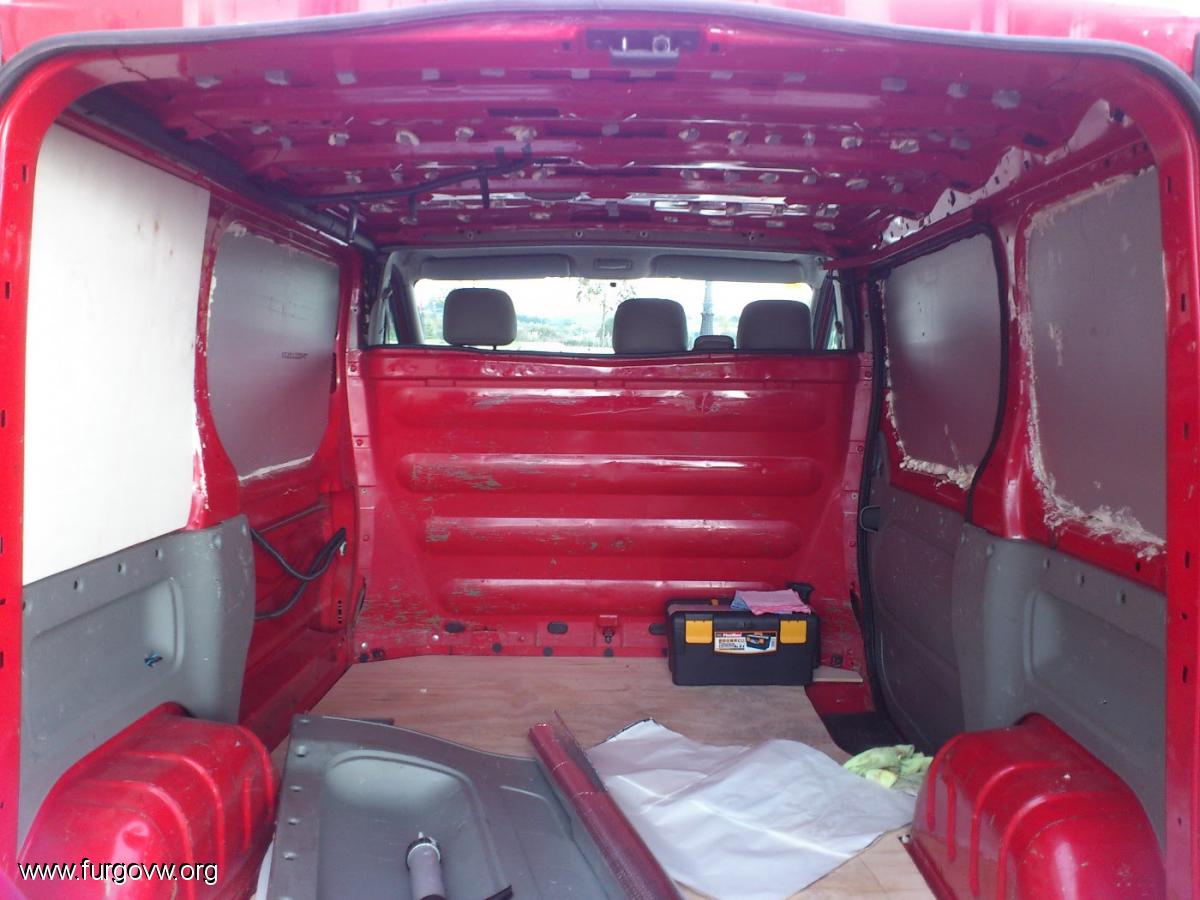

el interior va avanzando despacito.
ya esta abierta la parte superior de la separacion, al usar la furgoneta para trabajar tambien, no quiero eliminarla del todo
cables pasados y aislado casi terminado, en estos dias me pondre a panelar, que tardo mas en sacar las plantillas que en hacerlo

Se van notando los cambios   .palmas
las paneladas dan mucho juego para camperizar.

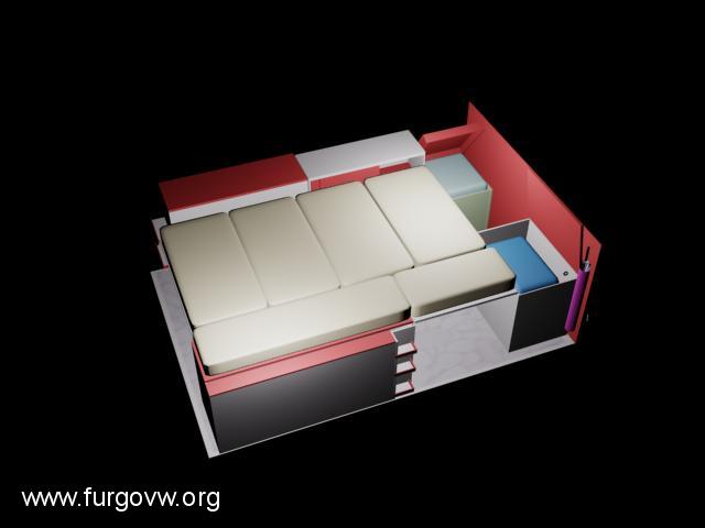

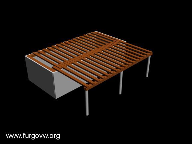

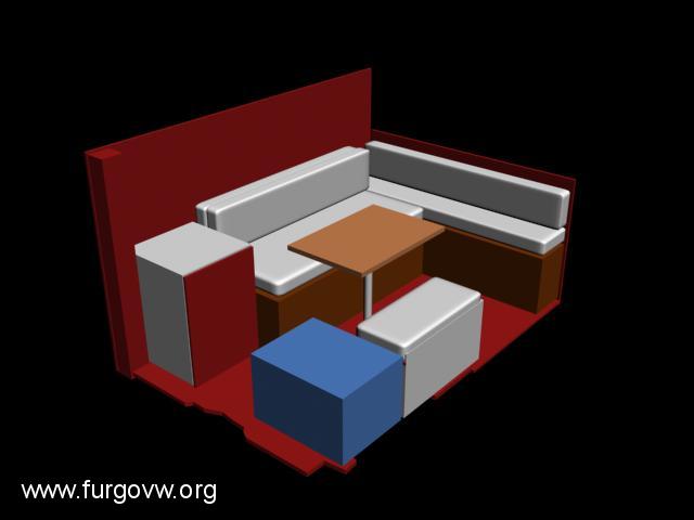

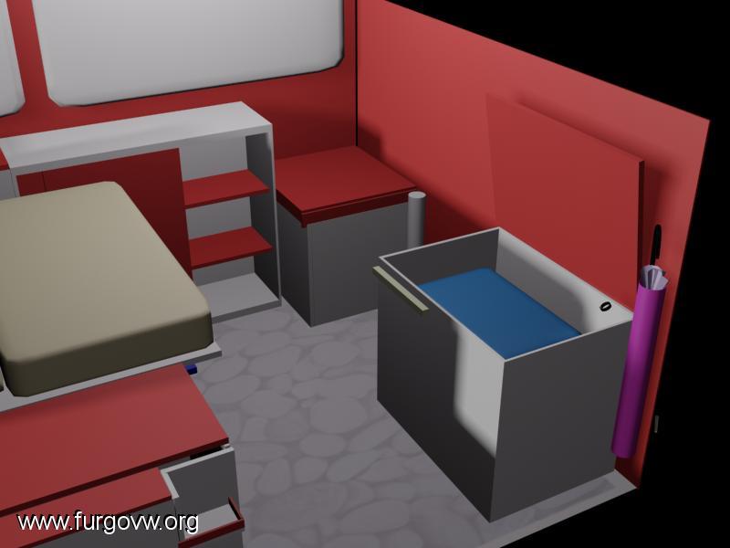

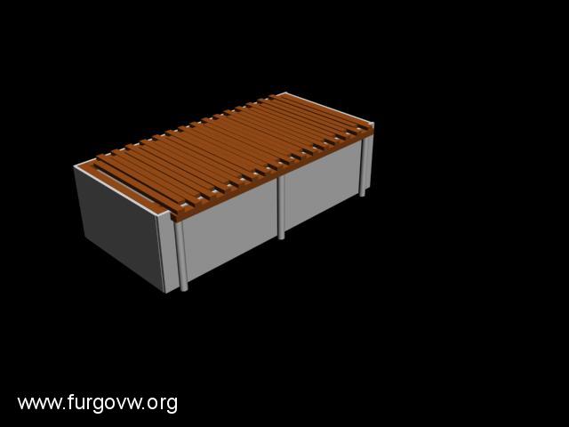

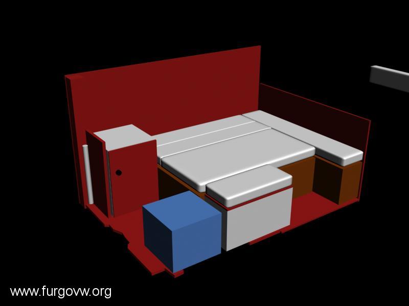

unos diseños iniciales de como hacer el interior
seguramente el definitivo despues de varias vueltas con el 3d studio max

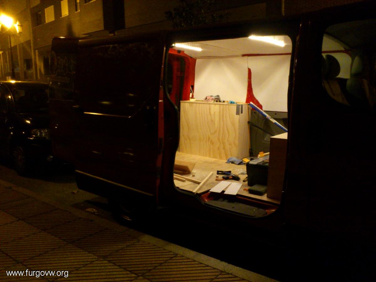

sigue avanzando la cosa, lenta pero ahi vamos.

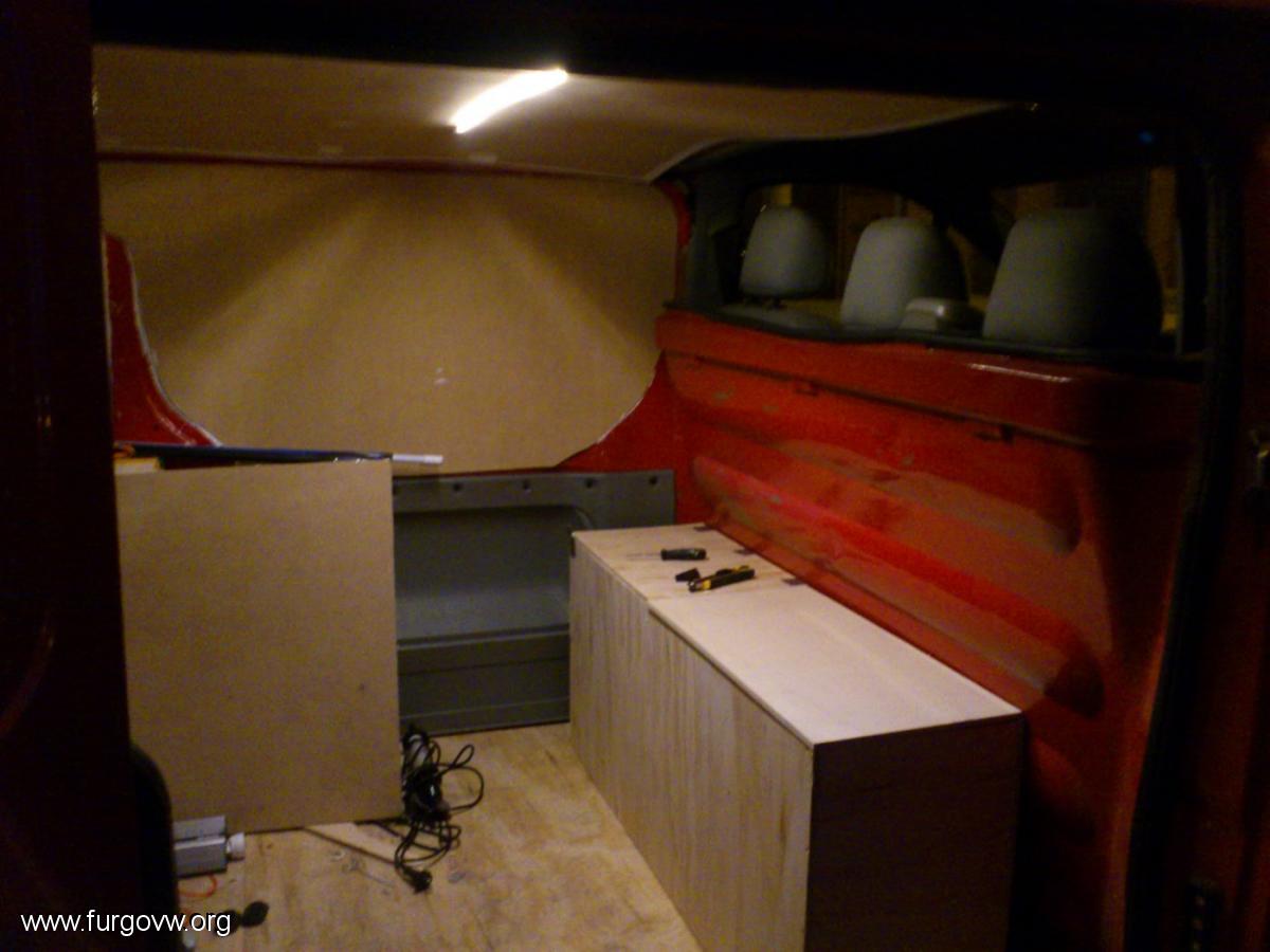

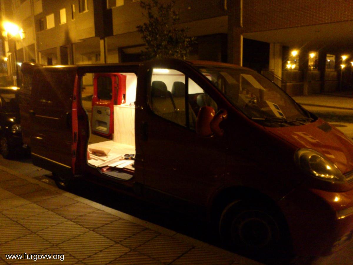

ultimos añadidos, el tema de iluminación interior
leds del ikea, dos barritas para que haya luz de sobra, en esta foto solo con una barra
en estas con las dos barras, el techo puesto y ya blanco que da mas luz que la madera

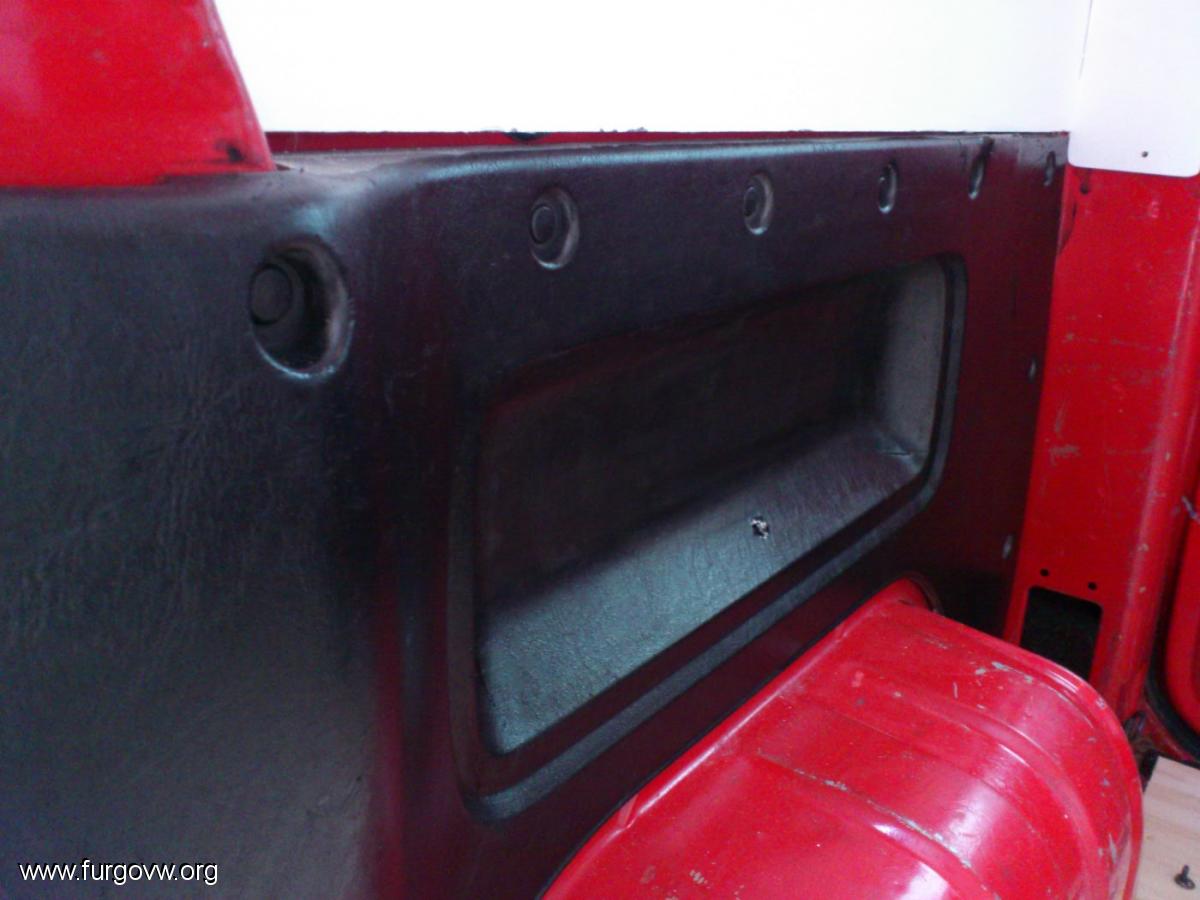

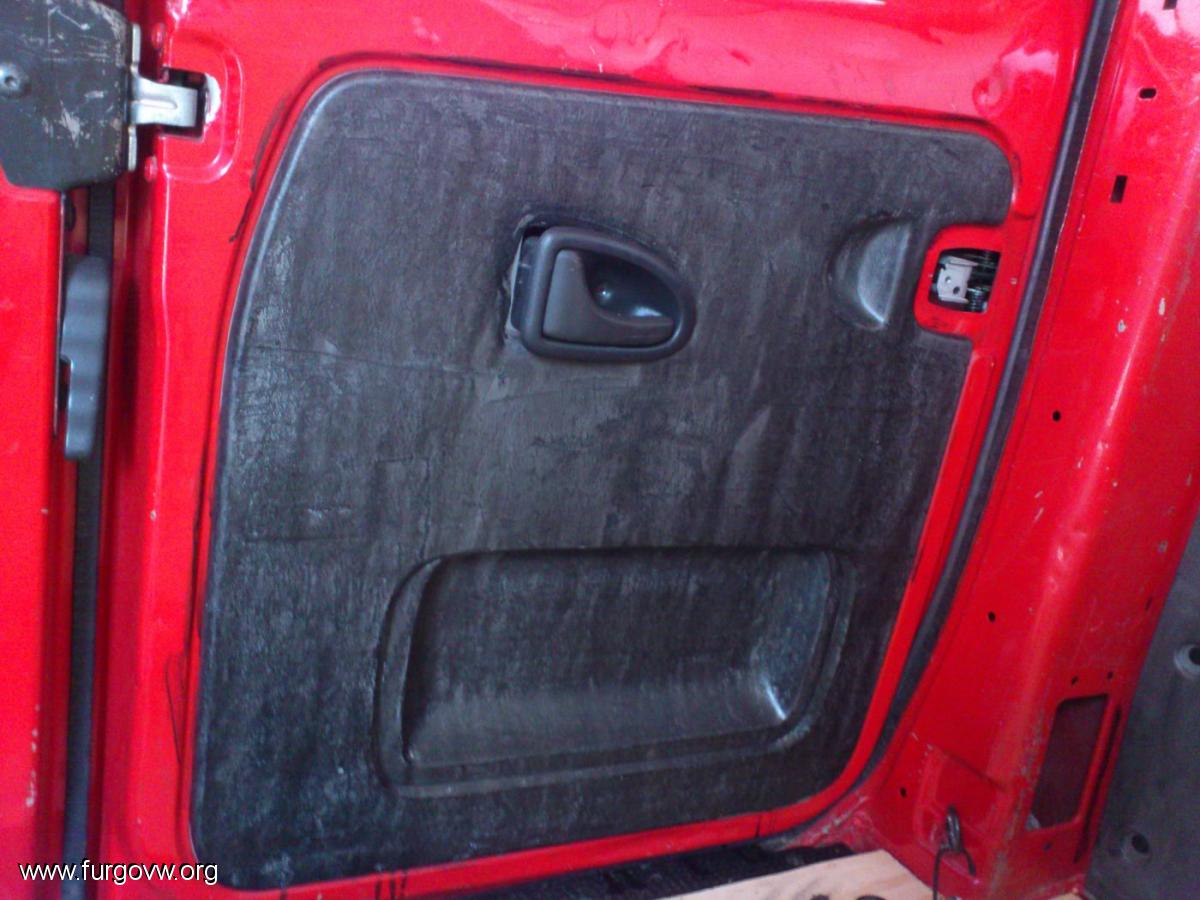

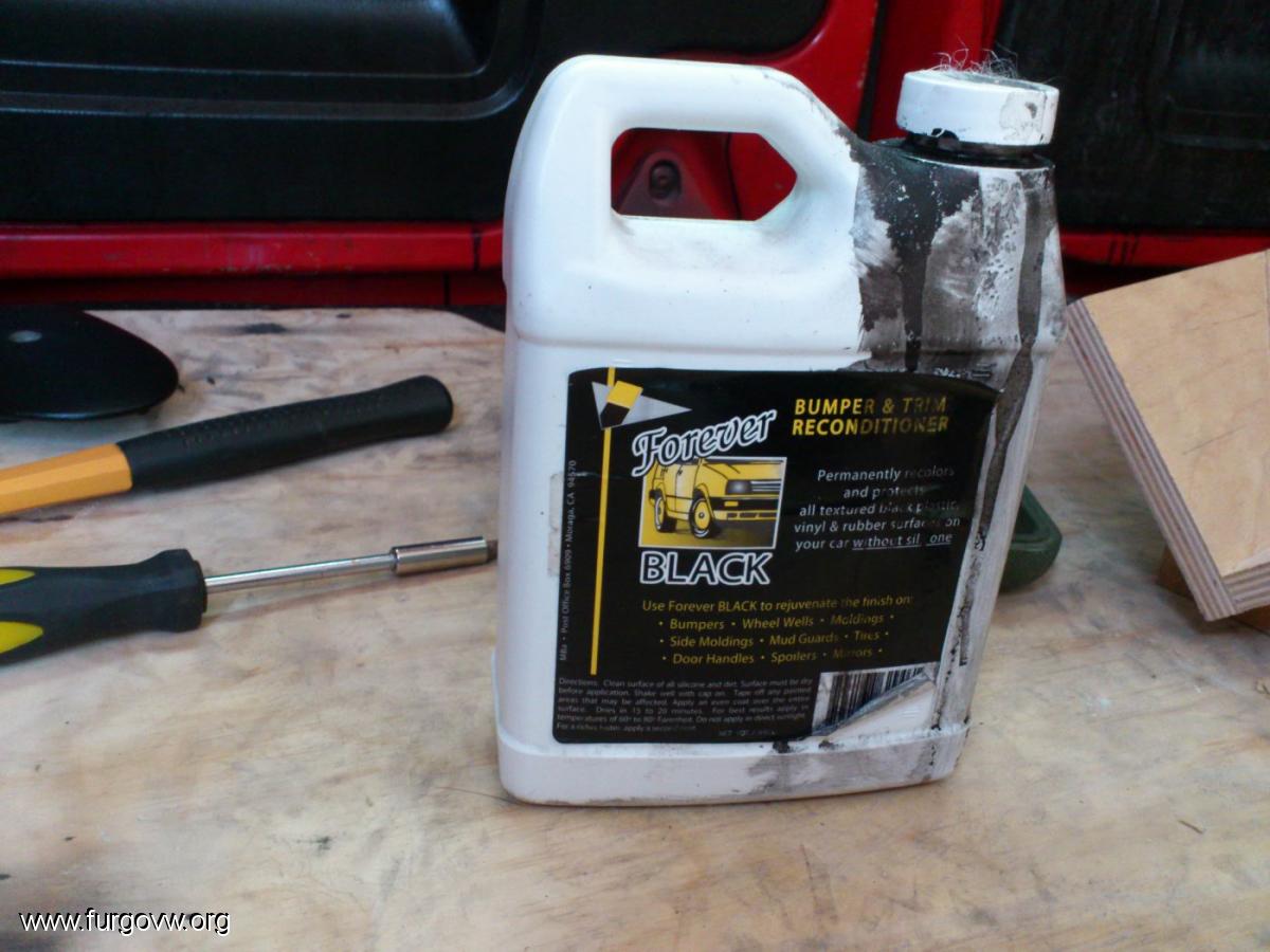

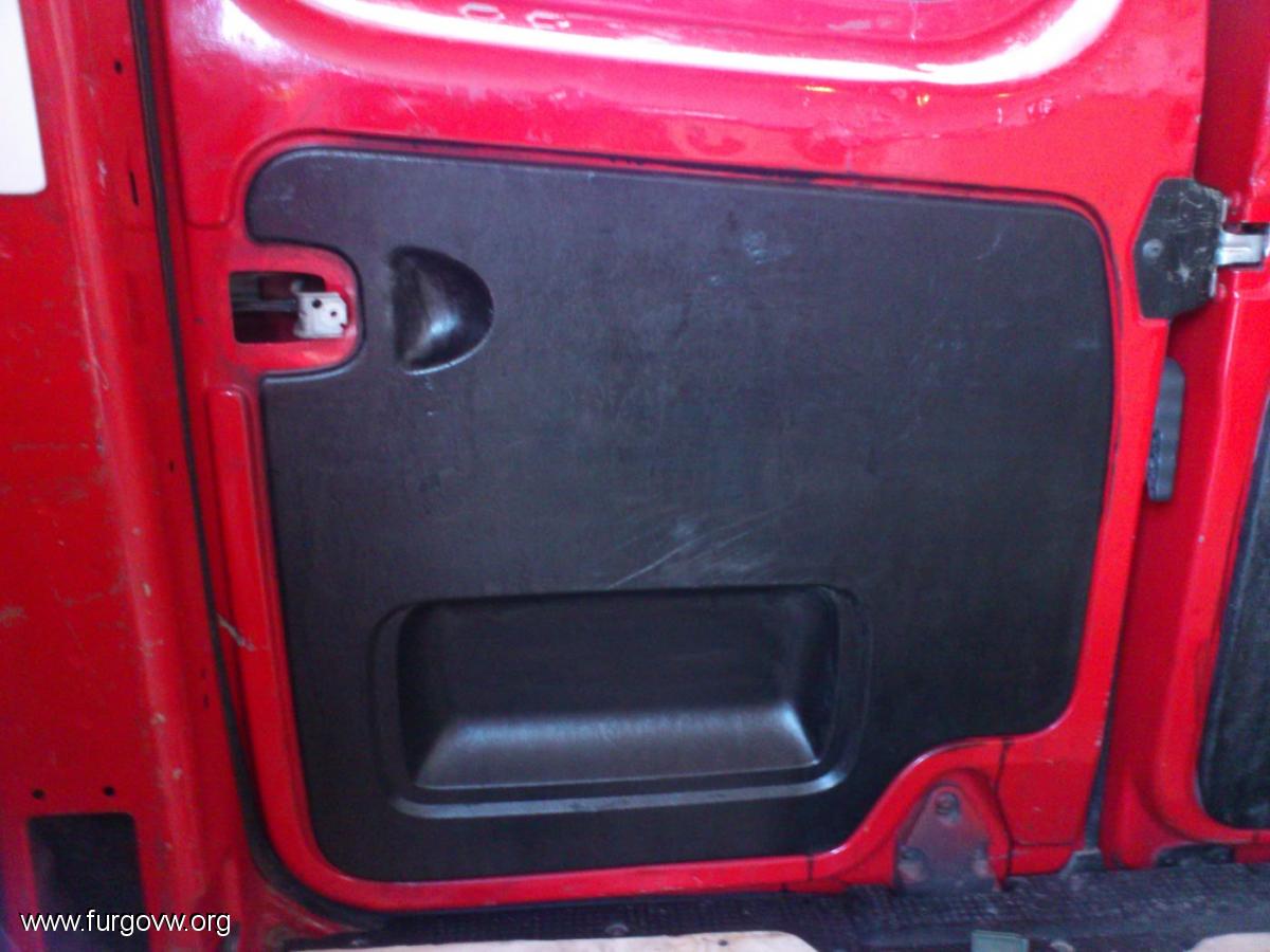

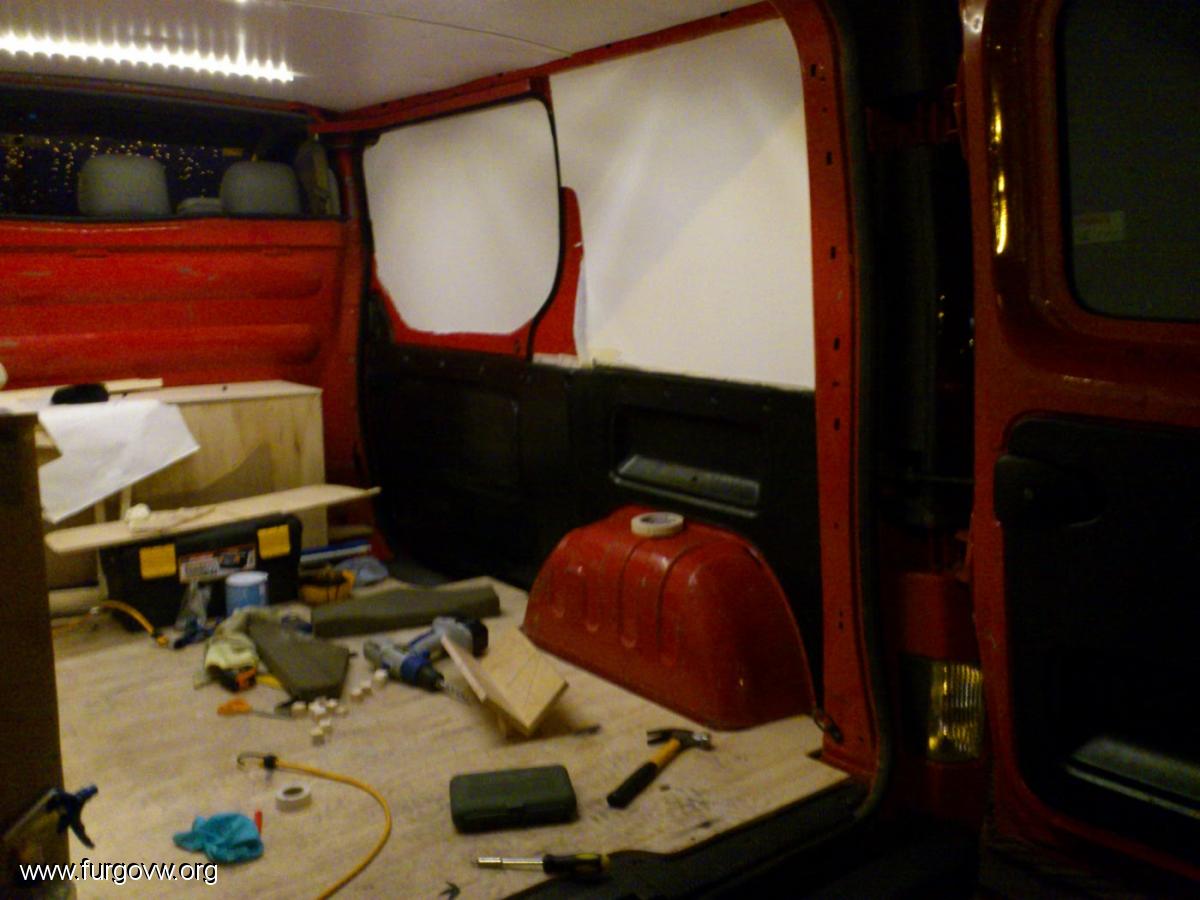

los plasticos, otro tema pendiente, no me gustaban nada en gris, y estaban bastante deteriorados
asi que los lije y les di unas capas de tinte para plasticos
la primera capa "acojona" un poco viendo los resultados, pero como lleva varias capas no hay problema
segunda capa, la cosa mejora bastante
aqui ya de noche, con la tercera capa aplicada y las luces encendidas para poder ver algo
no quite los paneles porque cada vez que lo hago me cargo unas cuantas grapas
y al ser tinte, lo que queda por la pintura se va facilmente cuando seca el plastico, si fuera pintura tendria que quitarlos

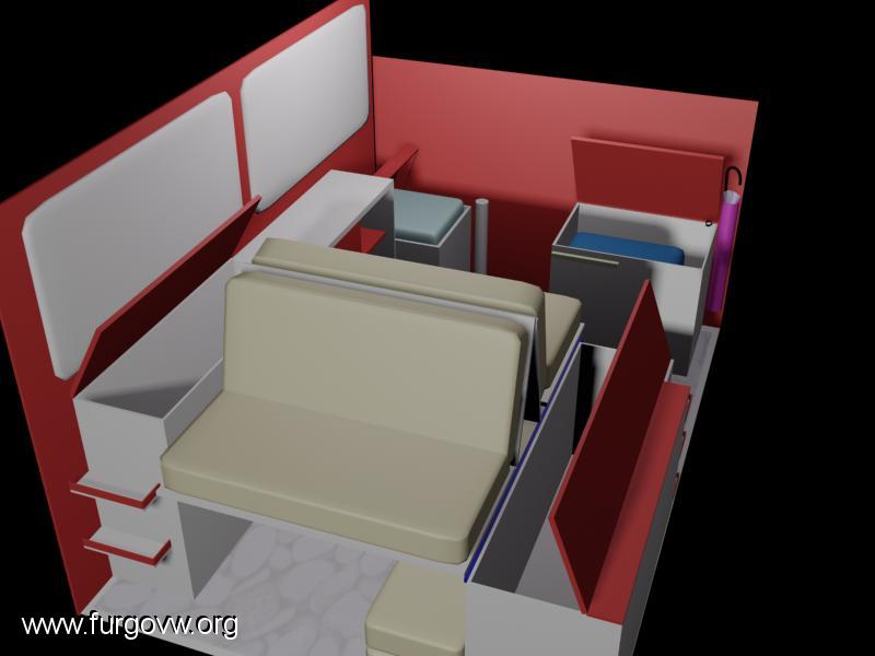

eso es todo por ahora, luego pondre el nuevo diseño del interior, mas viable que el que hice hace unos dias.
duncan
gmg
Cita de: escalada en Noviembre 09, 2013, 11:56:39 am
el nuevo diseño
sl2
A mí me mola mucho más este nuevo diseño. En estas furgos pequeñas no le veo sentido tener unos asientos en la segunda fila (como los que vienen en las de 5-6 plazas) y no utilizarlos para el salón.
Tal y como lo has planteado, al tener todo en un salón en lugar de dividirlo en dos zonas como antes, se aprovecha mucho mejor el espacio para mi gusto.
Sólo echo en falta al menos una ventana (seguro que puedes pillar una en un desguace por 4 duros) para tener más luz, o al menos una claraboya. Dormirás mucho mejor y se estará más agusto dentro. Con esa distribución incluso te puede valer con poner una sola ventana en las puertas traseras en lugar de en las laterales.
En cuanto a lo de las grapas, yo el otro día pasé por el desguace a pillar una pieza y me dejaron coger unas cuantas de una furgo que tenía los plásticos cascaos.
O como mucho te cobrarán 2 ó 3 euros...
Puedes reservártelas para el final cuando ya tengas todo definitivo.
Mucho ánimo y a seguir currando!
duncan
Cita de: gmg en Noviembre 09, 2013, 12:13:54 pm
me apunto lo de las grapas, ya tengo unas cuantas cascadas y... coño... cuestan una pasta cuatro grapas de na.
lo de las ventanas, por ahora no me metere en esos temas, las puertas traseras vienen con ventanas, asi que no es cerrada del todo
y con la apertura superior que le hice a la separacion entra luz de sobra cuando es de dia.

Cita de: escalada en Noviembre 09, 2013, 12:19:19 pm
:-X Jodé que empanada llevo... Es verdad... estoy aquí metiéndome una panzada de fotos de furgos y ya no sé ni lo que veo...
Pues entonces sin problema. Para dormir bajar un poco las ventanillas delanteras y listo.
Pero lo de la chapa de separación recortada ¿no te dirán nada en la ITV?
Pensaba que si tocabas esa chapa ya no podías llevar lo de atrás como carga. ¿O no vas a homologar y desmontarás todo para la ITV?
duncan
la chapa recortada no es problema, pregunte en la itv y con tener separacion es suficiente, no dice nada de que tiene que ser completa
los muebles seran de quita y pon, porque tambien la utilizo para trabajar, es mas complicado diseñarlo todo para poder quitarlo facilmente
sin mucho esfuerzo, el tema de homologar no lo hare porque si la pongo vivienda no puedo usarla de furgon, y de furgon no puedo para vivienda
un lio vamos... asi que normalmente ira sin los muebles y los pondre para cuando haga escapadas y vacaciones.
