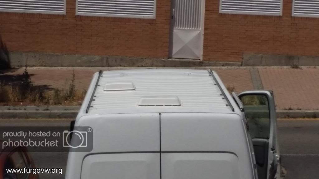

Bueno aquí os pongo lo ultimo que he echo, la instalación de un par de claraboyas.

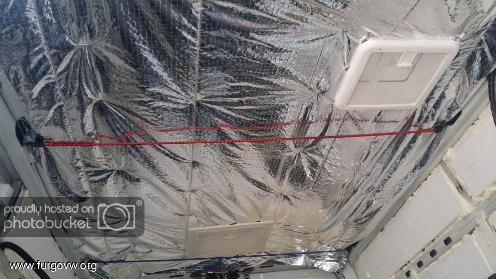

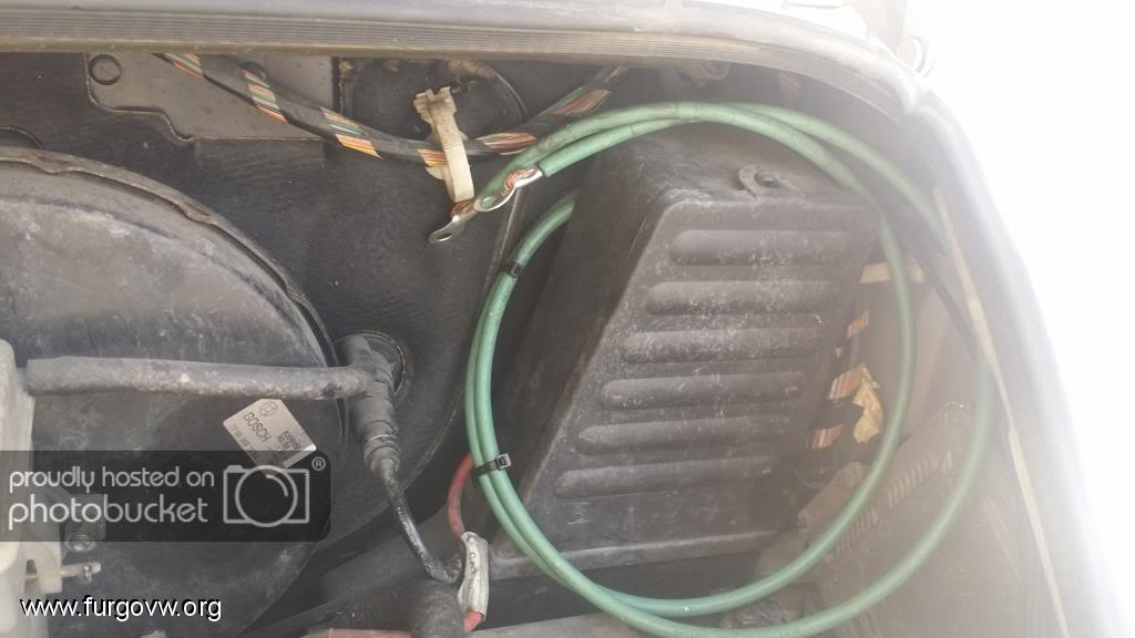

Sanort
Buenas, ahora sigo con el aislante de 7 capas.

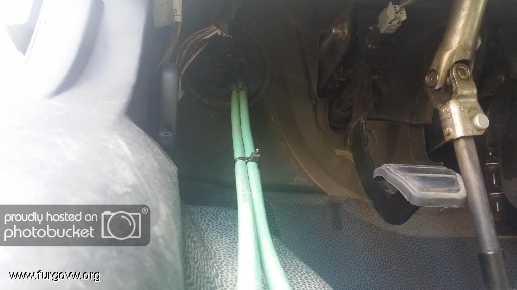

También he pasado un par de cables de 10mm a la batería principal.

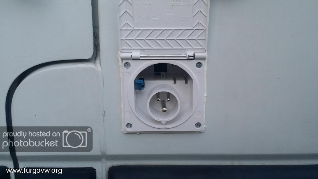

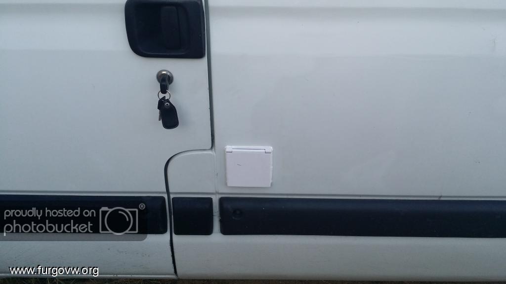

Hoy e tenido un rato, y he colocado la toma exterior eléctrica.
ivan_navi
Te esta quedando de lujo , ya me has adelantado con creces , dale dale que pinta bien.
gmg
Ya va!

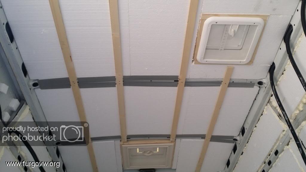

Oye, ¿no has fijado el poliestireno del techo con espuma? Te digo porque aún estás a tiempo y así evitas ruidos luego por los roces con el movimiento.
En cuanto pongas el panelado ya la tienes vestida! Al menos así ya puedes fijar las camas y ya puedes usarla para rular mientras vas avanzando.
Mucho ánimo!

Sanort
Pues la verdad es que a las planchas del techo no les di espuma, utilice cinta de doble cara, y tenia intención de darle unos cordones de espuma, pero al poner los listones, vi que ejercían mucha presión y no lo vi necesario. Gracias gmg.

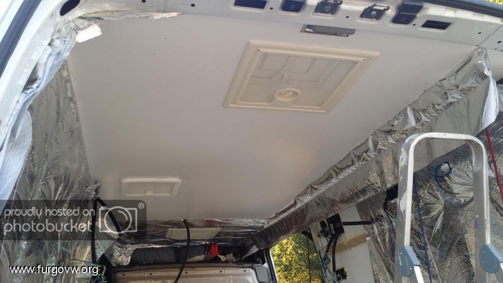

Sanort
Buenas, ya he colocado la tercera claravolla y por fin empiezo con la madera, a ver mañana si me cunde el dia.

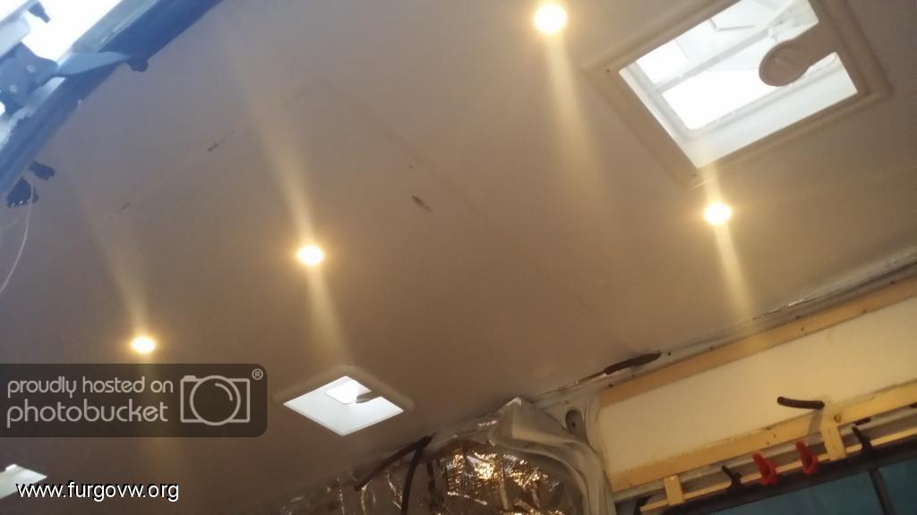

Sanort
Techo terminado y he colocado 4 focos led.

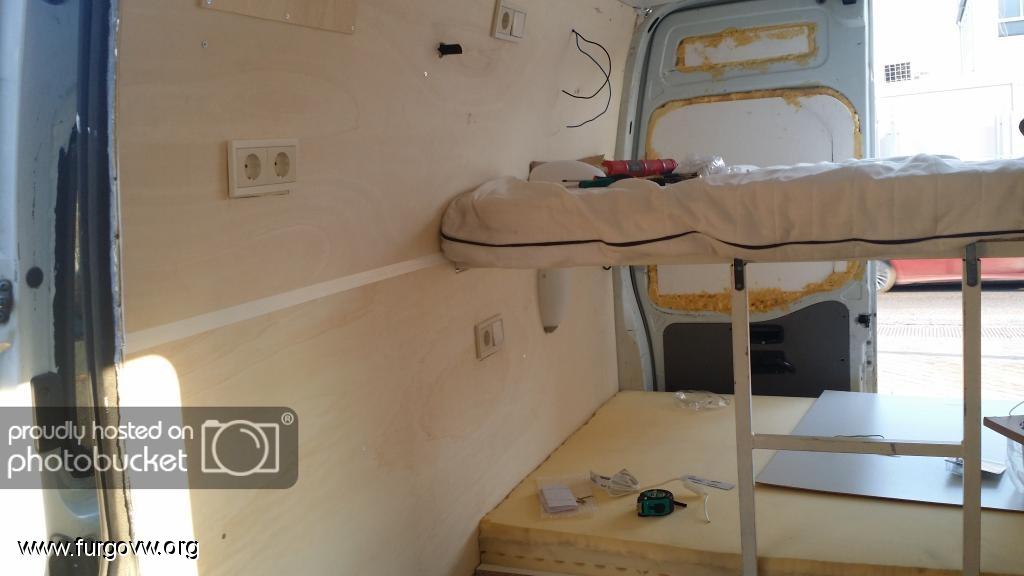

Algunos avances que he hecho estos días:

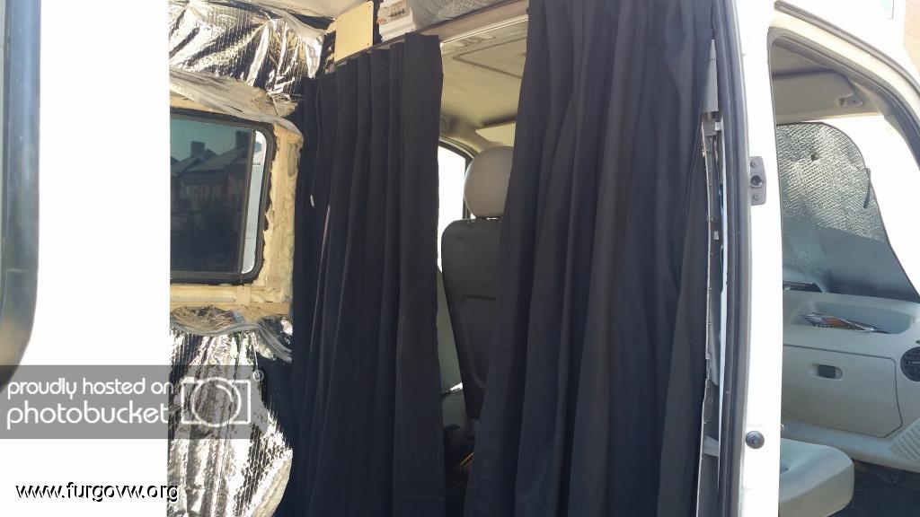

He quitado la mampara de separación y colocado unas cortinas.
También he estado panelando, colocando enchufes y apliques.
albertoydani
El tubo corrugado de qué diámetro es?, pasa bien?, en la mía da la sensación de que por algún sito sólo pasaría una aguja.  .loco2 .loco2
