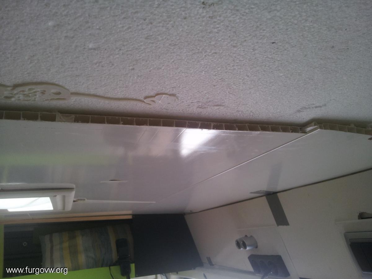

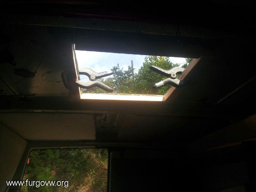

1ºaislar la xapa con poliestileno
2º panelado con placas aireadas de pvc
3º corte de techo 2 claraboyas

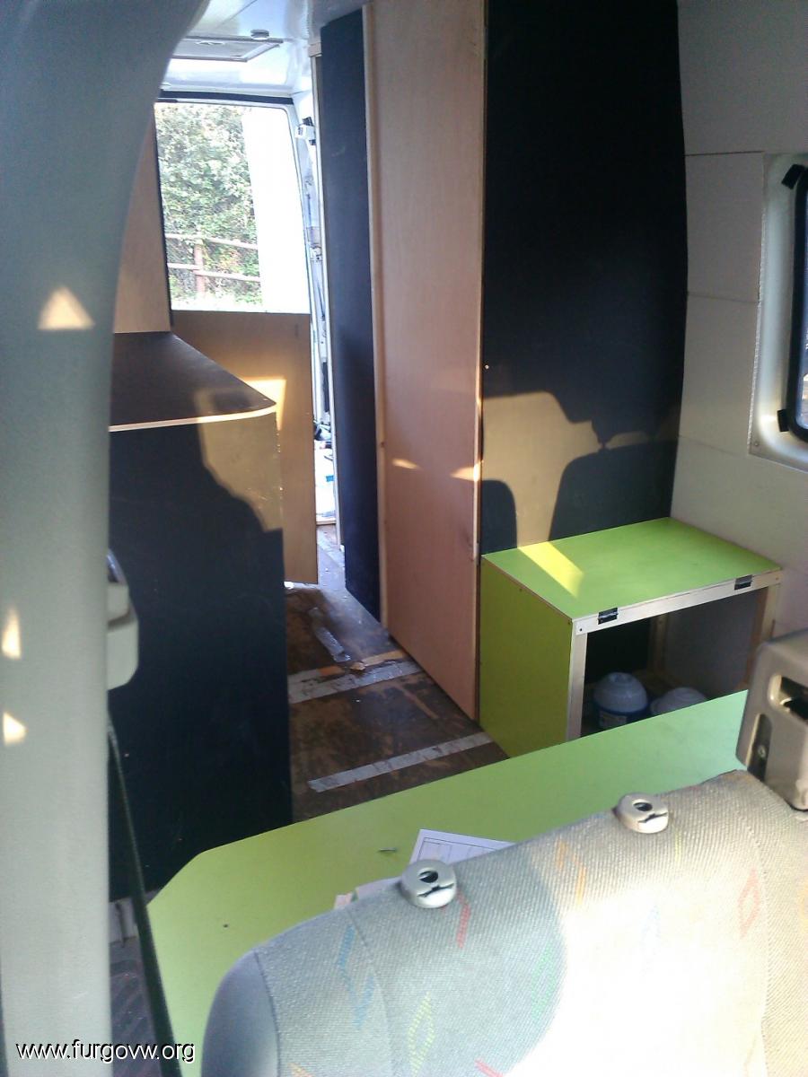

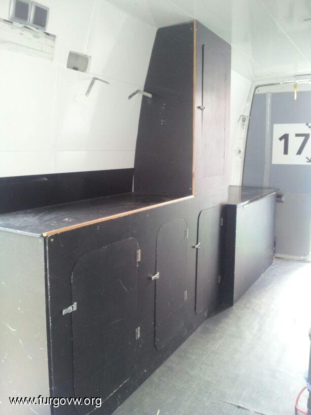

oriolfc
poco a poco va cogiendo forma
primer diseño de muebles

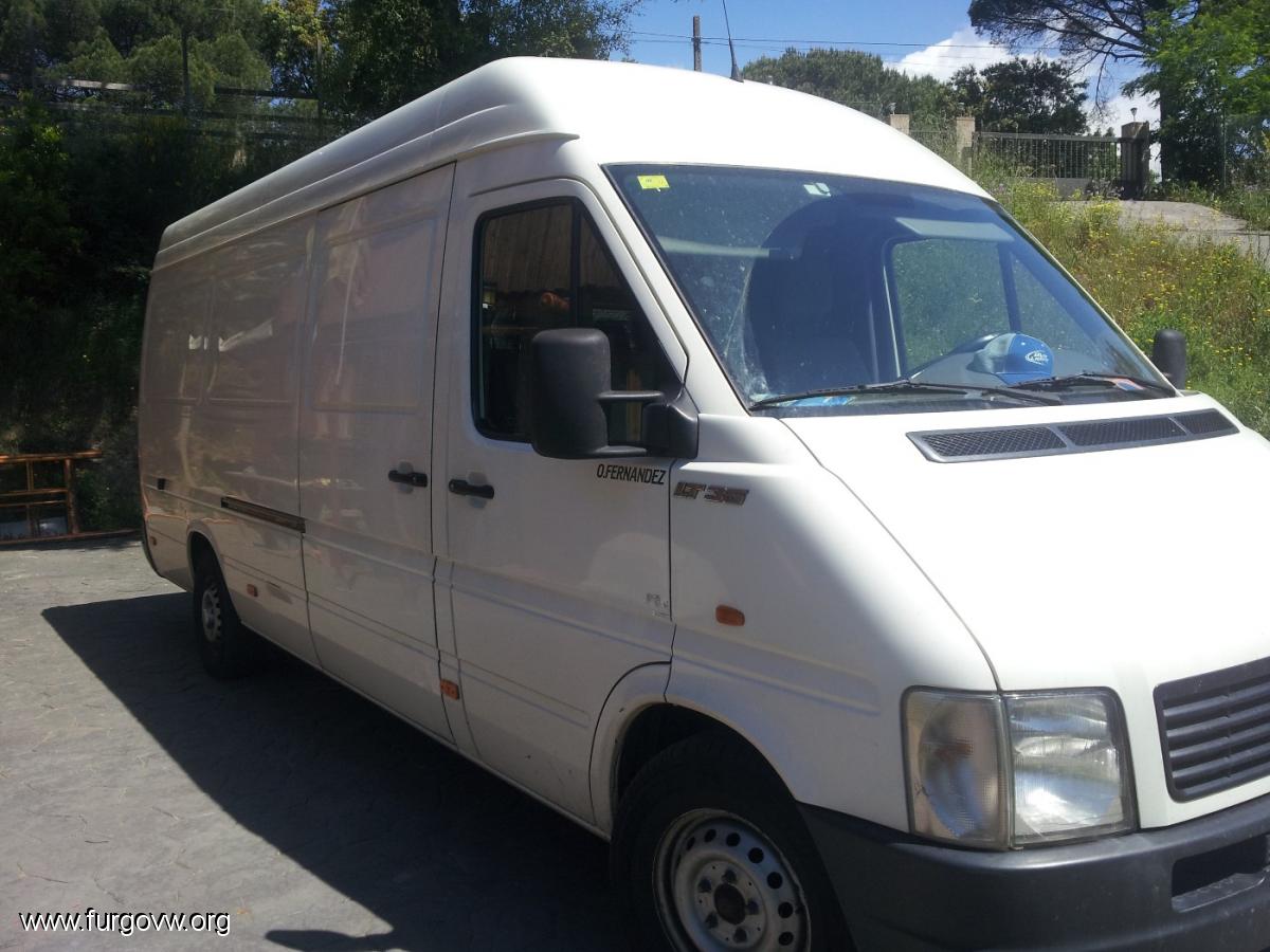

Por fin llego la nueva Furgo. Ahora ya podre camperizar definitivamente la grande para viajar.
plicant84
Que grande!!!!,  animo y que os quede muy guapa!!!  ;D
