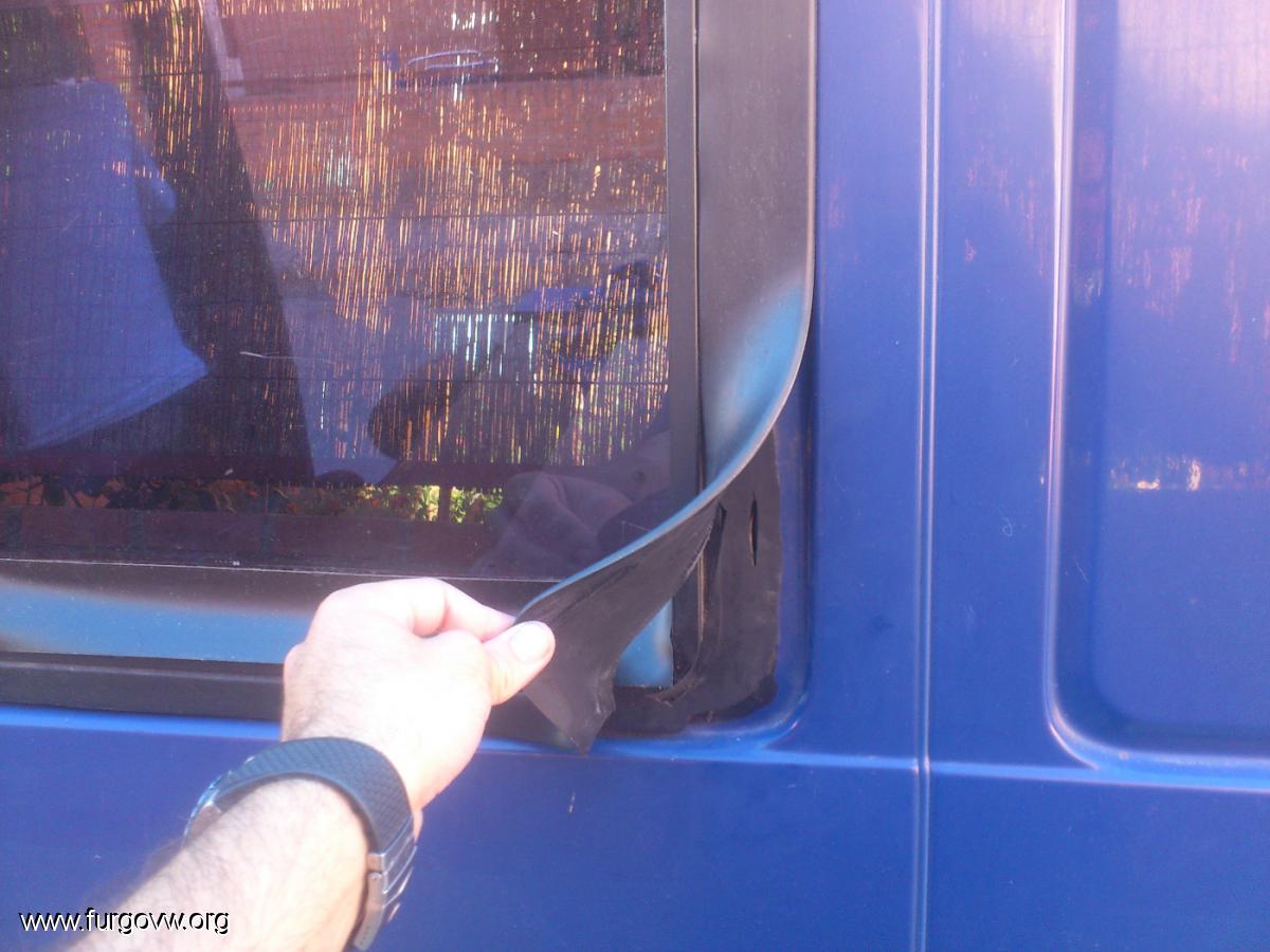

Buenas tardes, ya he hecho unas fotillos, a ver que os parece...

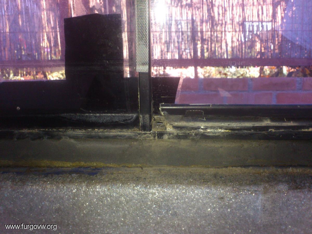

Esta es la guia que tiene el problema, lleva un corte que por ahi se me mete agua. La dea es sellar eso con silicona o algo similar.

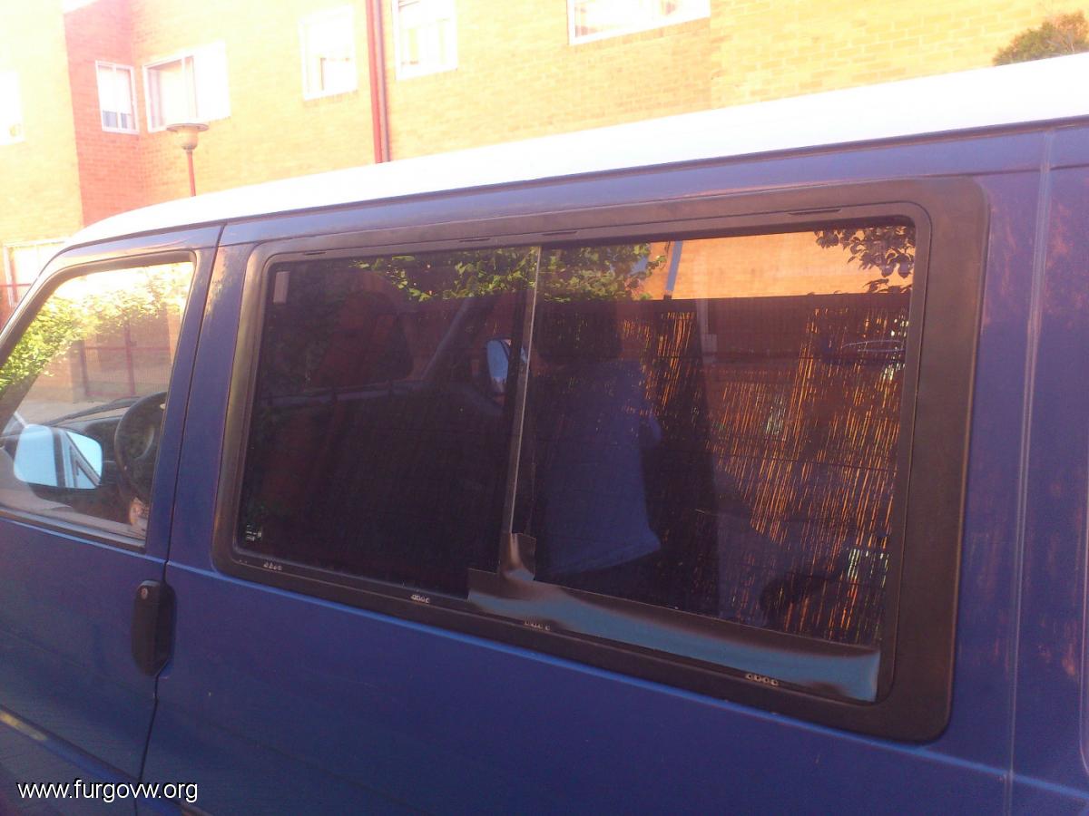

Aqui s ve como la ventanilla esta montada del reves, debe ser que solo tenian esa y decidieron hacer la chapuza!!!!
Y aqui se puede ver como la ventana que hay puesta es mas pequeña que la original, o eso creo, porque sobra bastante marco.

Buah tio, que quites eso a tomar por culo y pongas una como es debido...  :-\
car1
Y encima pegada con sikaflex, creo que se pasaron cortando, y decidieron hacer esa chapuza
por lo que se ve, esa ventanilla es del lado derecho

Hazme caso, vete a un desguace y pilla una de t4 de ese lado, pero no tires el dinero intentando arreglar esa chapuza...
