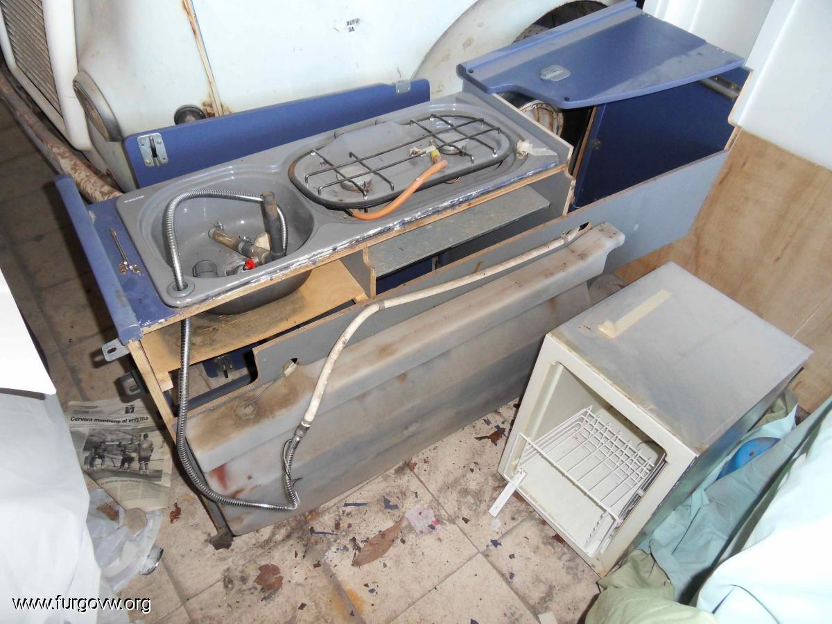

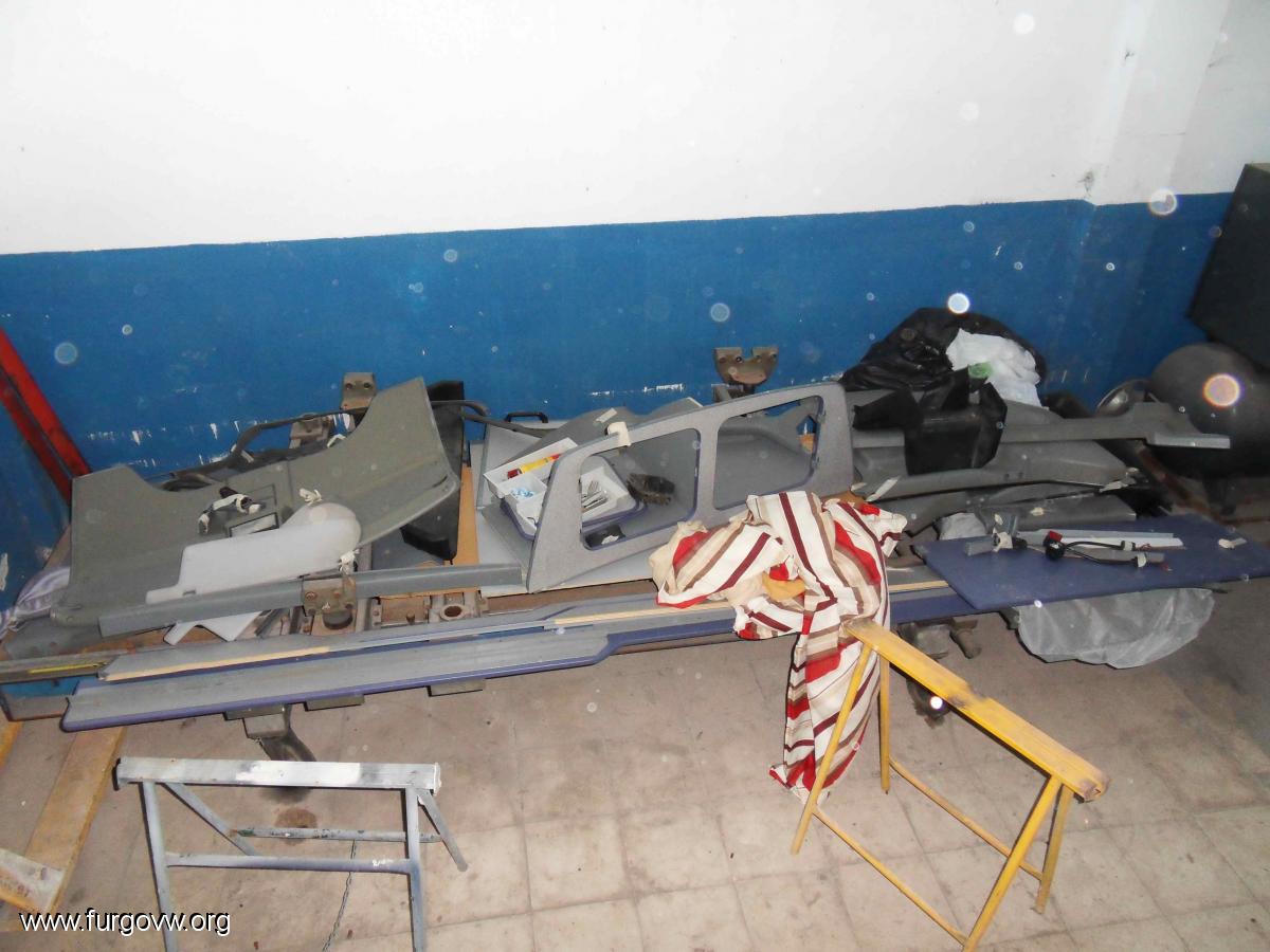

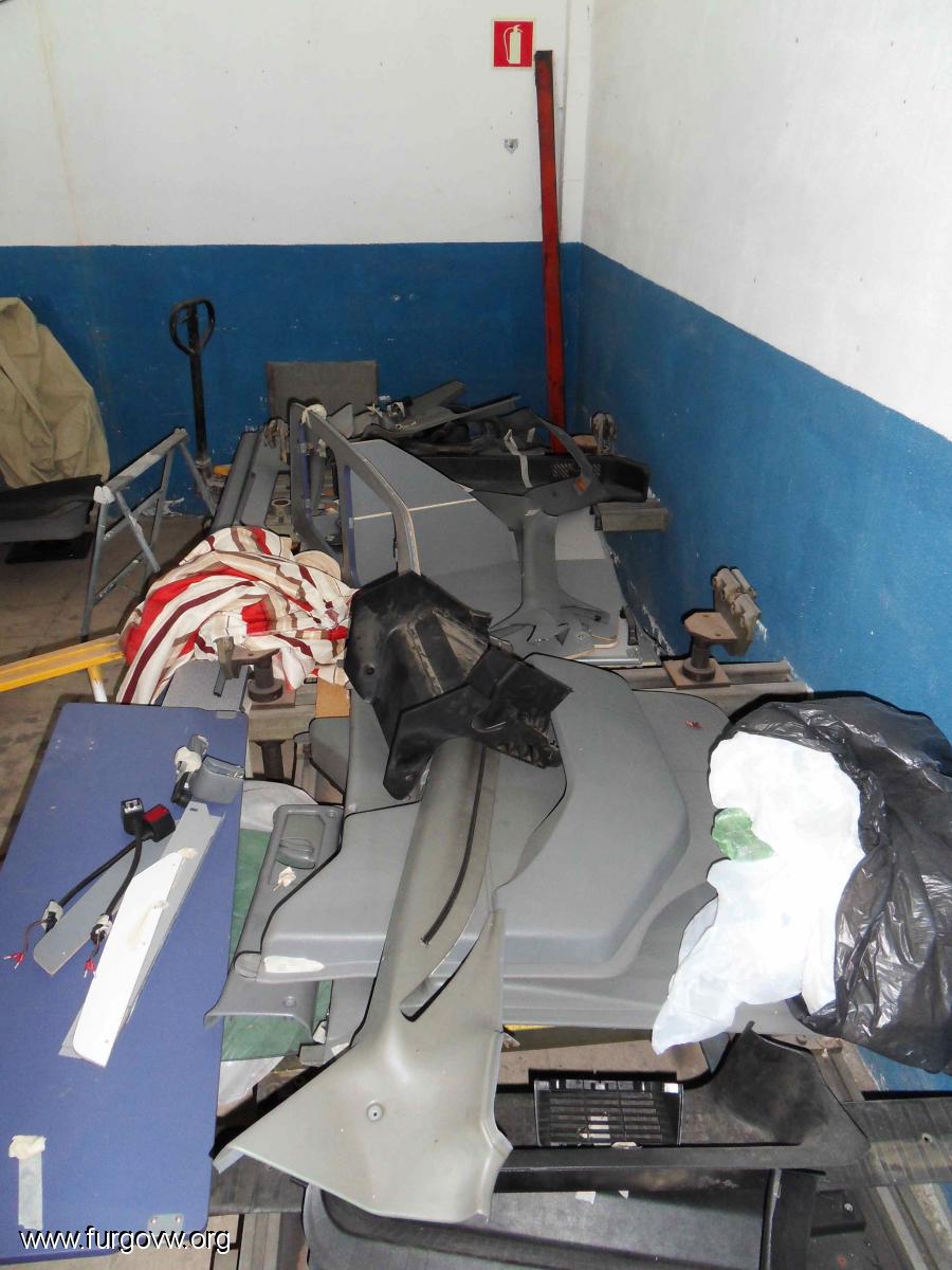

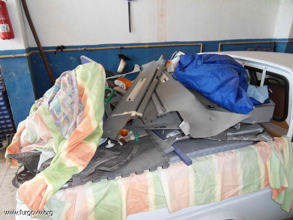

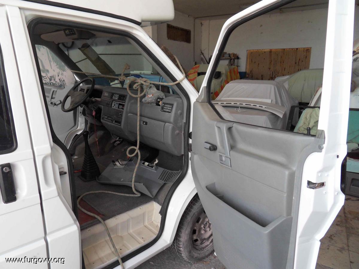

el panorama es este, esta noche tengo que refrescar la memoria con algunos post del foro, que hace tanto que desmonte que casi no me acuerdo de na, tenia que haber sacado fotos, en fin malo será, los tornillitos están pegados a las piezas con cinta de carrocero...
lima

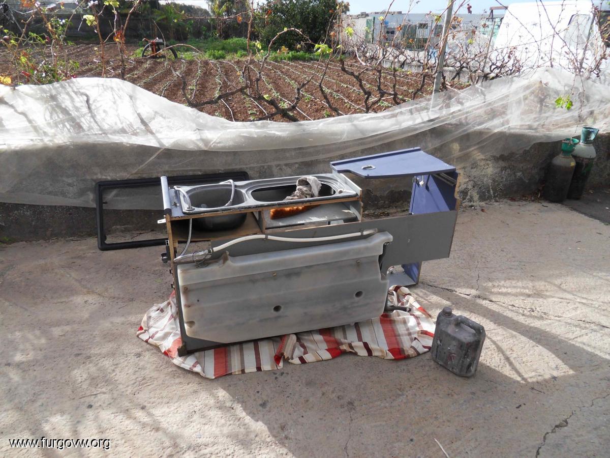

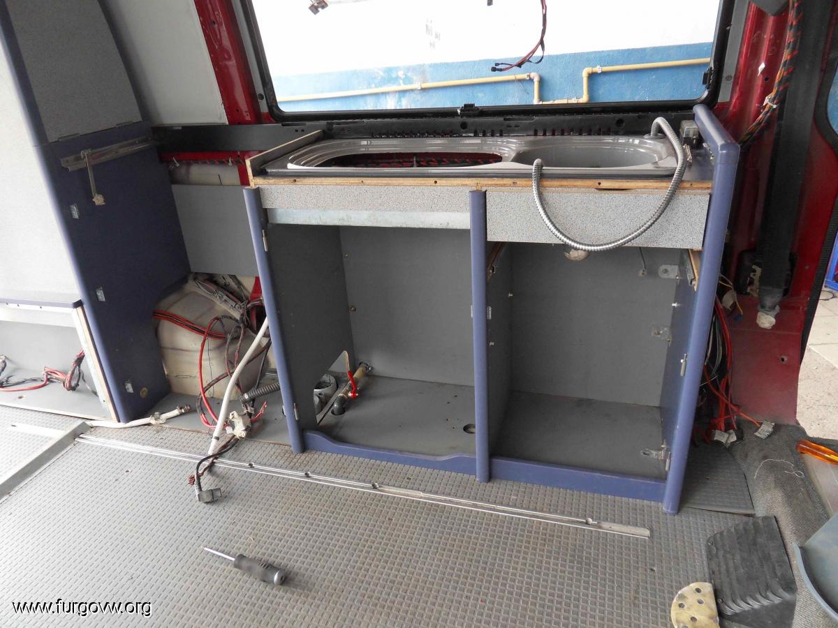

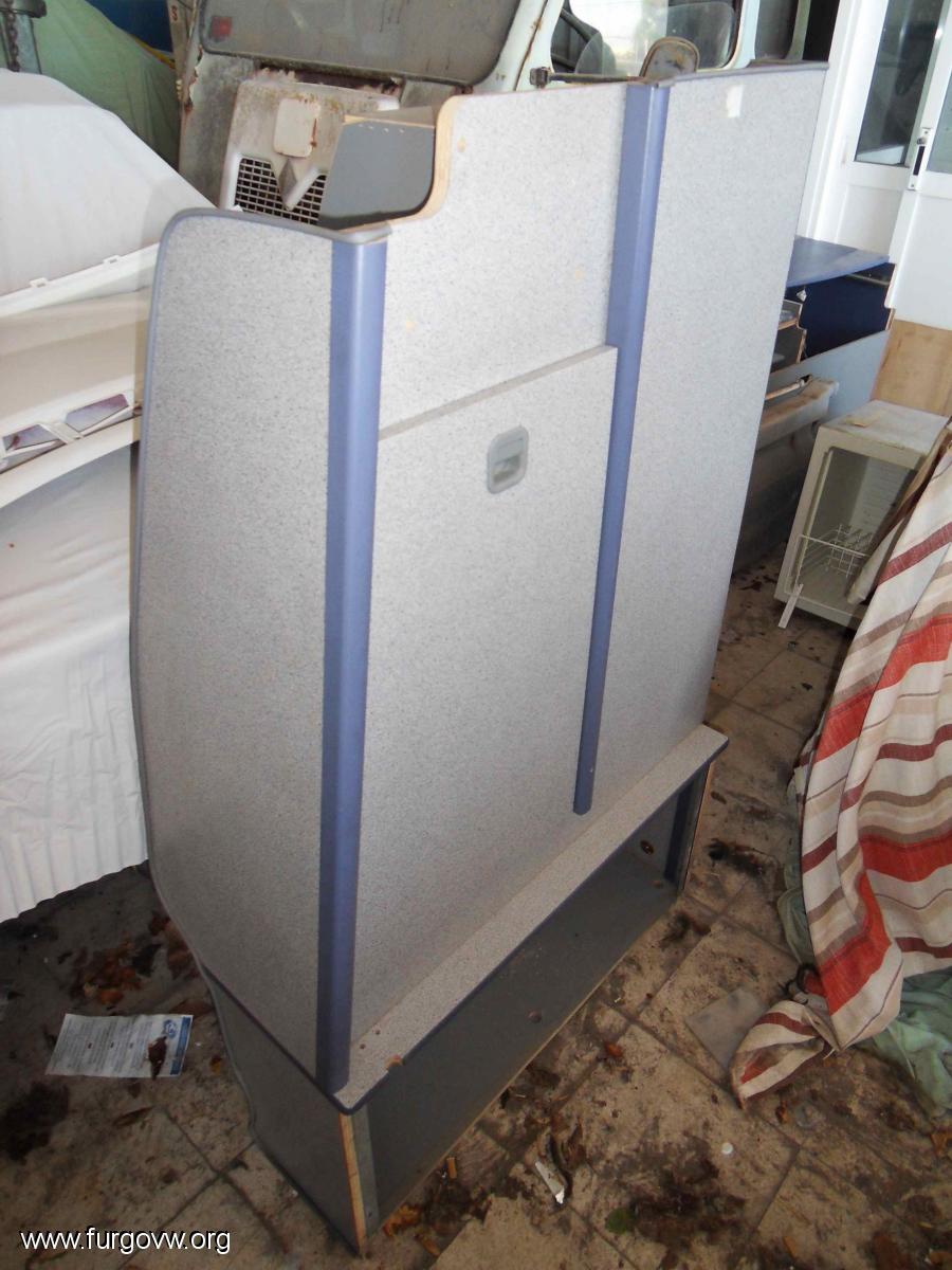

los muebles y la nevera, esto hay que limpiarlo a fondo, pero todo esta muy bien, la nevera casi congelaba antes de desmontarla y la cocina y el tambucho del butano siempre fueron finos, aunque no se si esto es una instalación posterior, me gustaría sacar el deposito del gas del mueble por que me quita mucho espacio dentro, pero no se si me quedan ganas de seguir enredando...

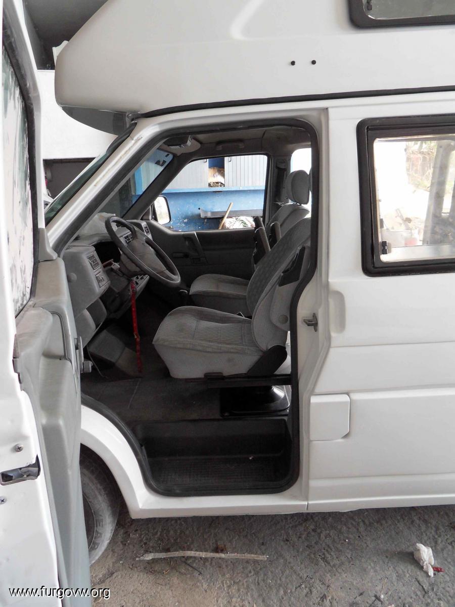

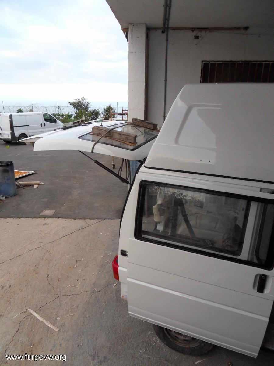

Acristalando, con el metodo rustico, pero efectivo, y las puertas casi terminadas, mañana pintar espejos, y no se que mas, a las pegatinas, y algún plástico mas, lo de las lunas es bastante peligroso, advertencia para navegantes, son fáciles de romper, al despegarlas, hace como 5 meses que estoy con esto, espero que la calefa y la nevera, baterías etc siga funcionando, que ganas de pasar unos días por hay perdido.
al final decidi poner otra vez la ventana original, abatible, me retrasa un poco mas, pero es que la corredera se me quedaba pequeña por dentro y tenia que hacer un medio invento raro para atornillarla, quedaba un poco feo por dentro.

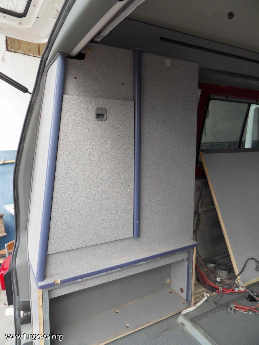

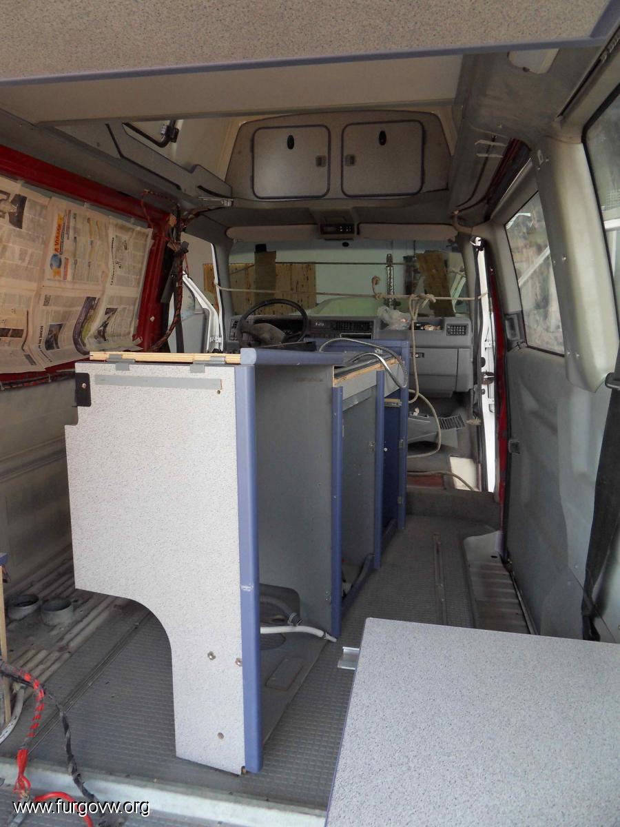

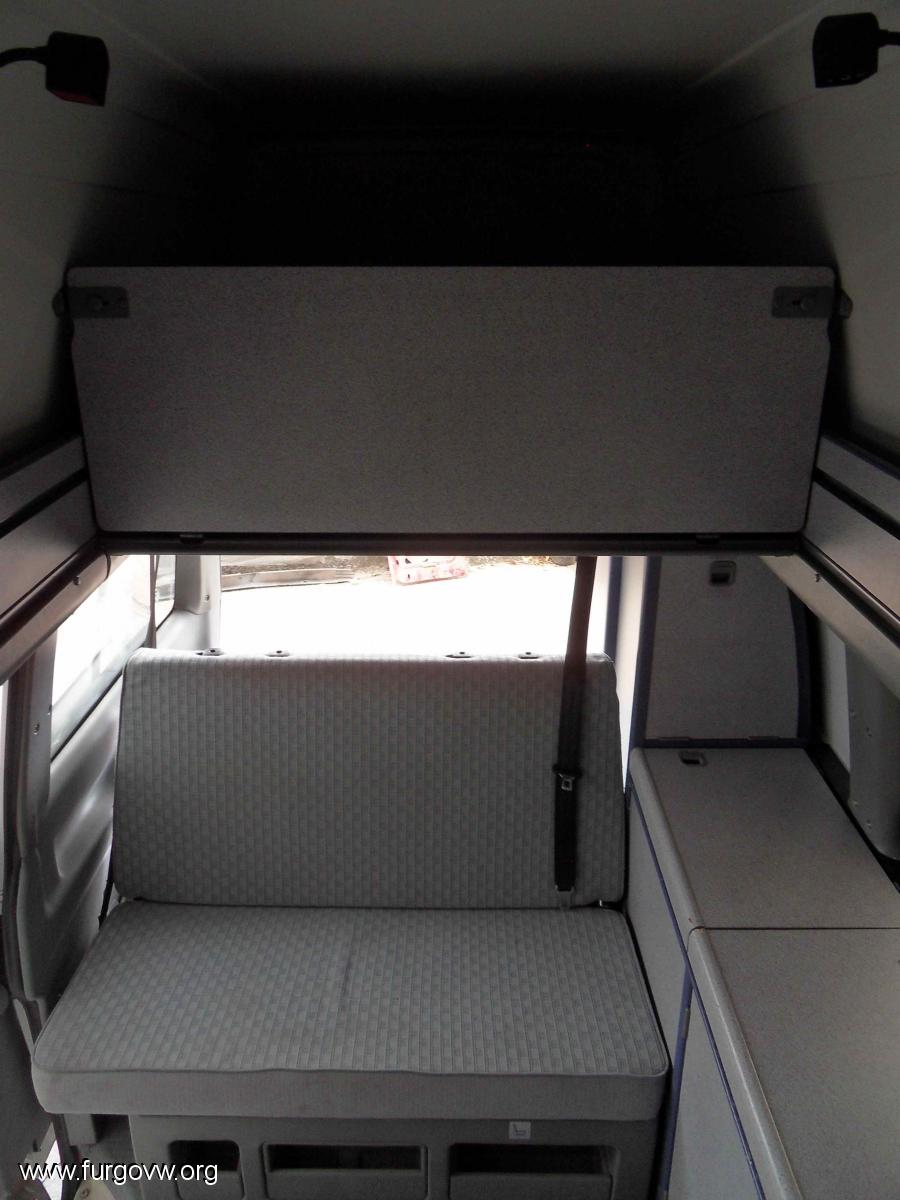

los mobiliarios internos, la verdad que pensé que seria mas complicado, pero esta resultando fácil, aunque el complicado es este ultimo de la nevera, cocina y fregadero, no llevan muchos anclajes, las molduras y la cama de arriba dan mas guerra, pero porque llevan remaches y un montón de tornillos, después de esto estoy empezando el lanzarme a camperizar una gran
volumen, que esta vacía parece enorme, pero a medida que vas metiendo cosas...  hay california california

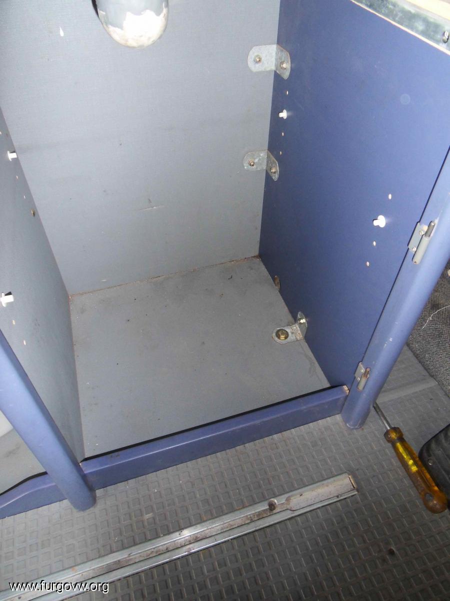

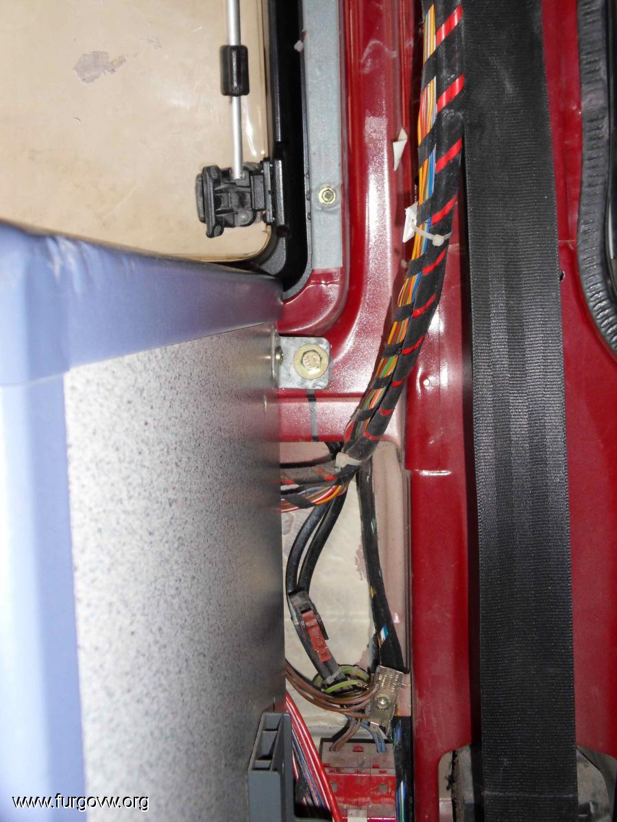

Por cierto, ¿tienes alguna foto dónde se vean los anclajes del mueble a la furgo?
Cambio Hervidor de agua Waeco (12V) por deflectores Vito/Viano http://www.furgovw.org/index.php?topic=308899.0
lima
Febrero 21, 2014, 00:01:02 am #53 Ultima modificación: Febrero 21, 2014, 00:11:13 am por lima
los anclajes se ven en todas las fotos, pero tendré que explicarlos o señalarlos, no hay muchos en realidad, a la furgo en si solo van: el del mueble del fregadero debajo de la ventana a la derecha, al lado del cinturón de seguridad, y en el suelo, este ultimo con un pasador para salvar la altura al mueble. El armario lleva una pletina encima de la nevera en la curvatura de la chapa y otro encima de la puerta trasera (armario) también con una pletina, luego entre los dos muebles van unidos por otros tres pasantes, de la nevera al armario, quizás seria mejor abrir otro post con este tema.
Por lo demás complicado meter el mueble del fregadero y la nevera, y ya casi esta todo montado, un par de molduras y las baterías, los asientos, la próxima semana espero sacarla a rular y después quizás arene los bajos o quizás radial no se

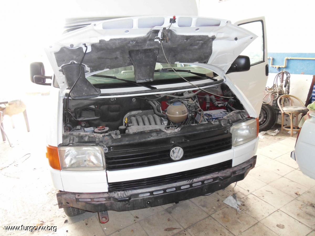

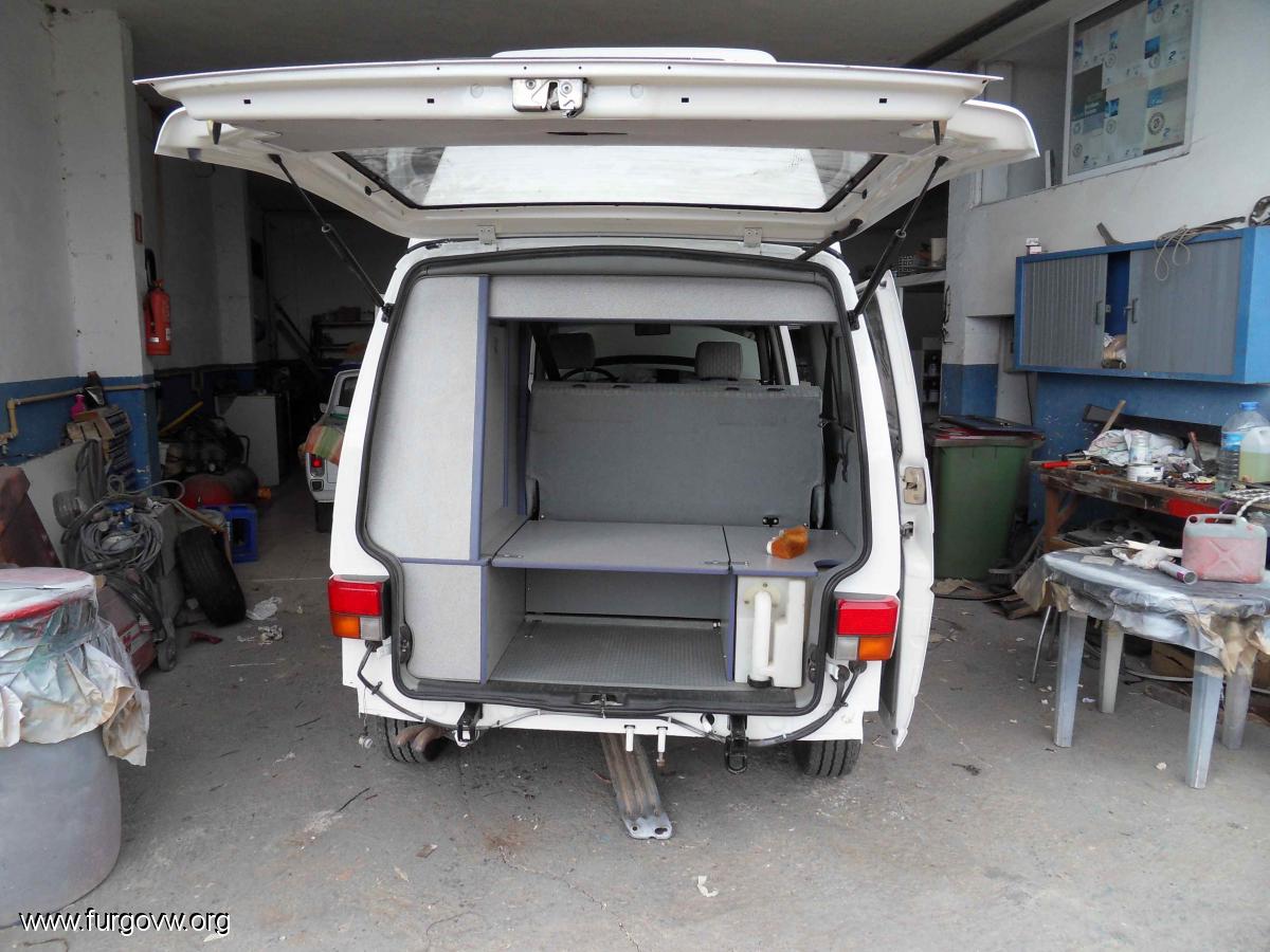

bueno hoy quedo casi terminado, todo montadito y funcionando, a falta de una limpieza a fondo, colocar cortinas y alguna pijada mas, las ruedas nuevas, pegatinas, y los bajos claro, pero eso cuando este andando, no me lo creo, ya casi casi, cuenta atrás para el reestreno.
ese motor, arranco a la primera, son indestructibles, el emblema quizá lo pinte de rojo o negro
tengo que engrasar los mecanismos de los asientos, no andan muy finos
con lo espaciosa que parecía vacia

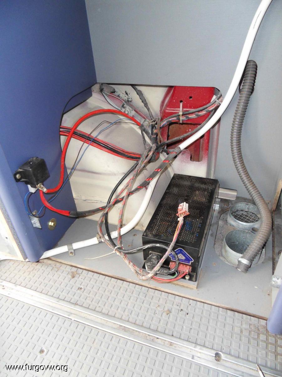

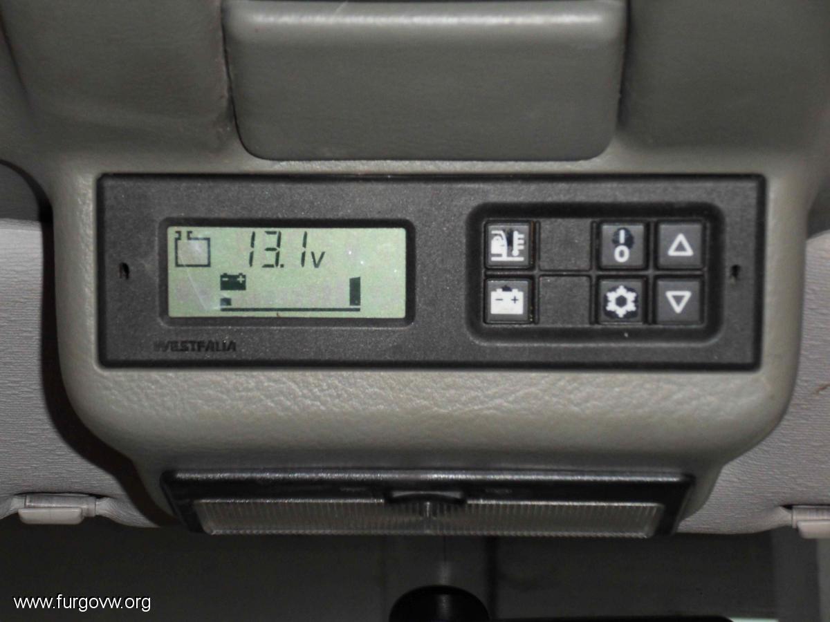

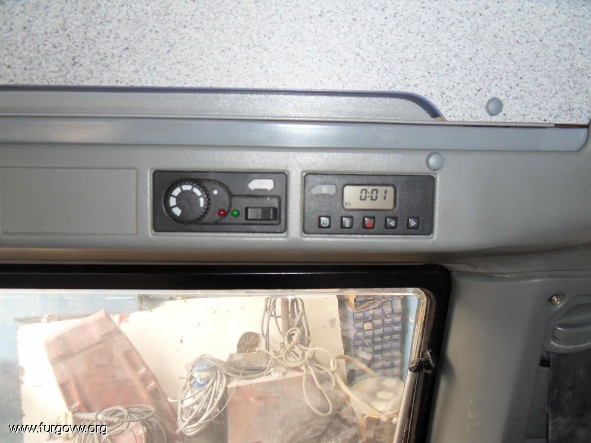

por cierto, nunca he sabido manejar la calefa, es un programador no? seguro que en el foro hay algún tutorial
despues de casi 5 meses conectar las baterías y hay esta el pequeño ordenador funcionando resurrección

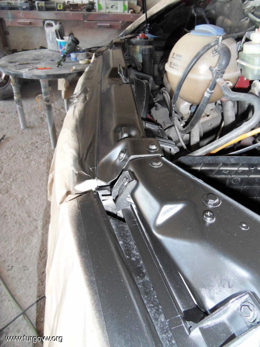

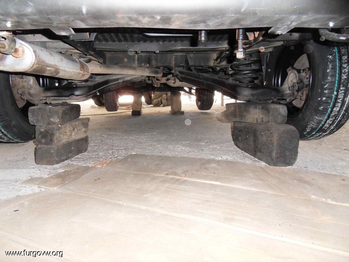

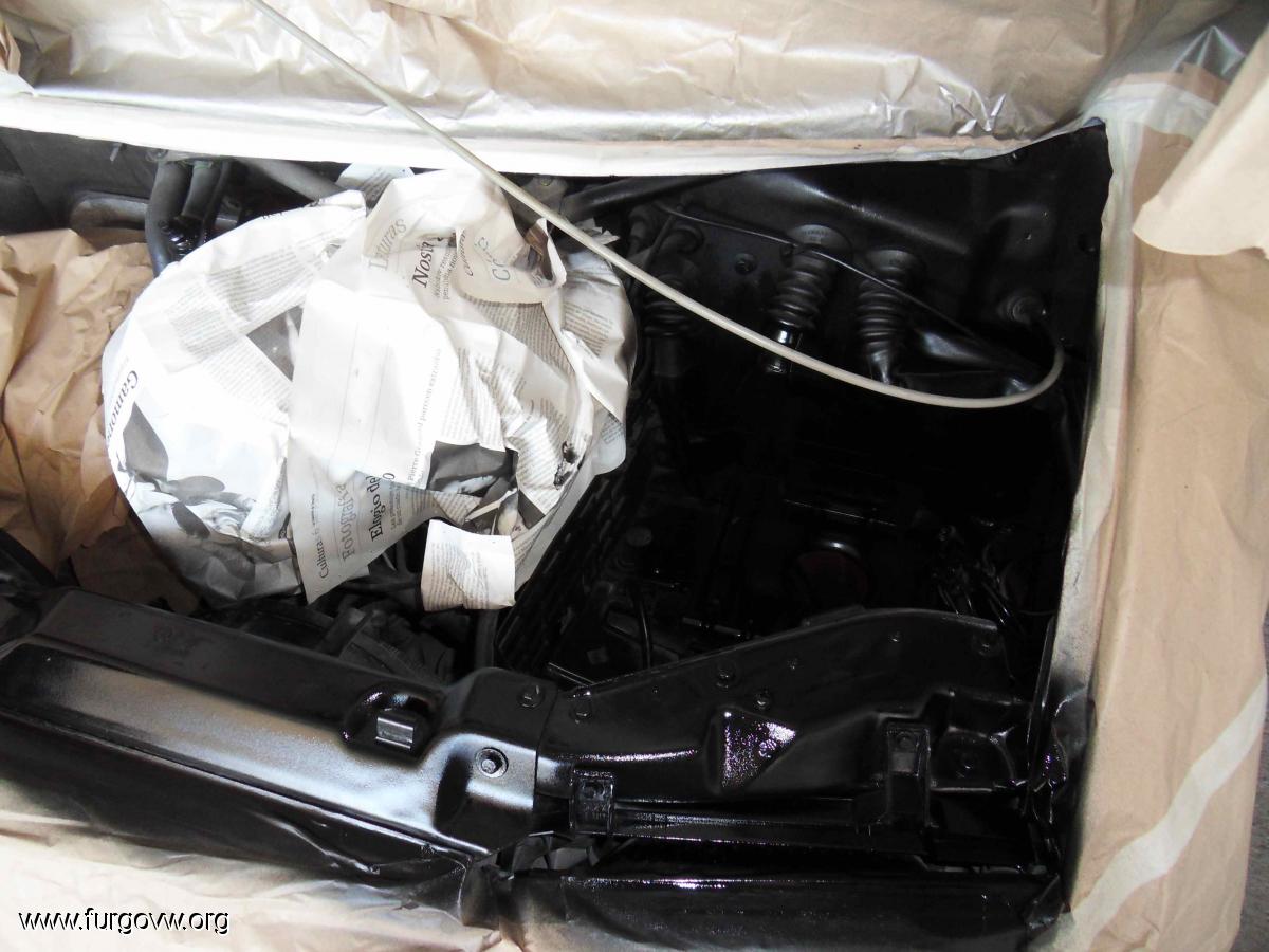

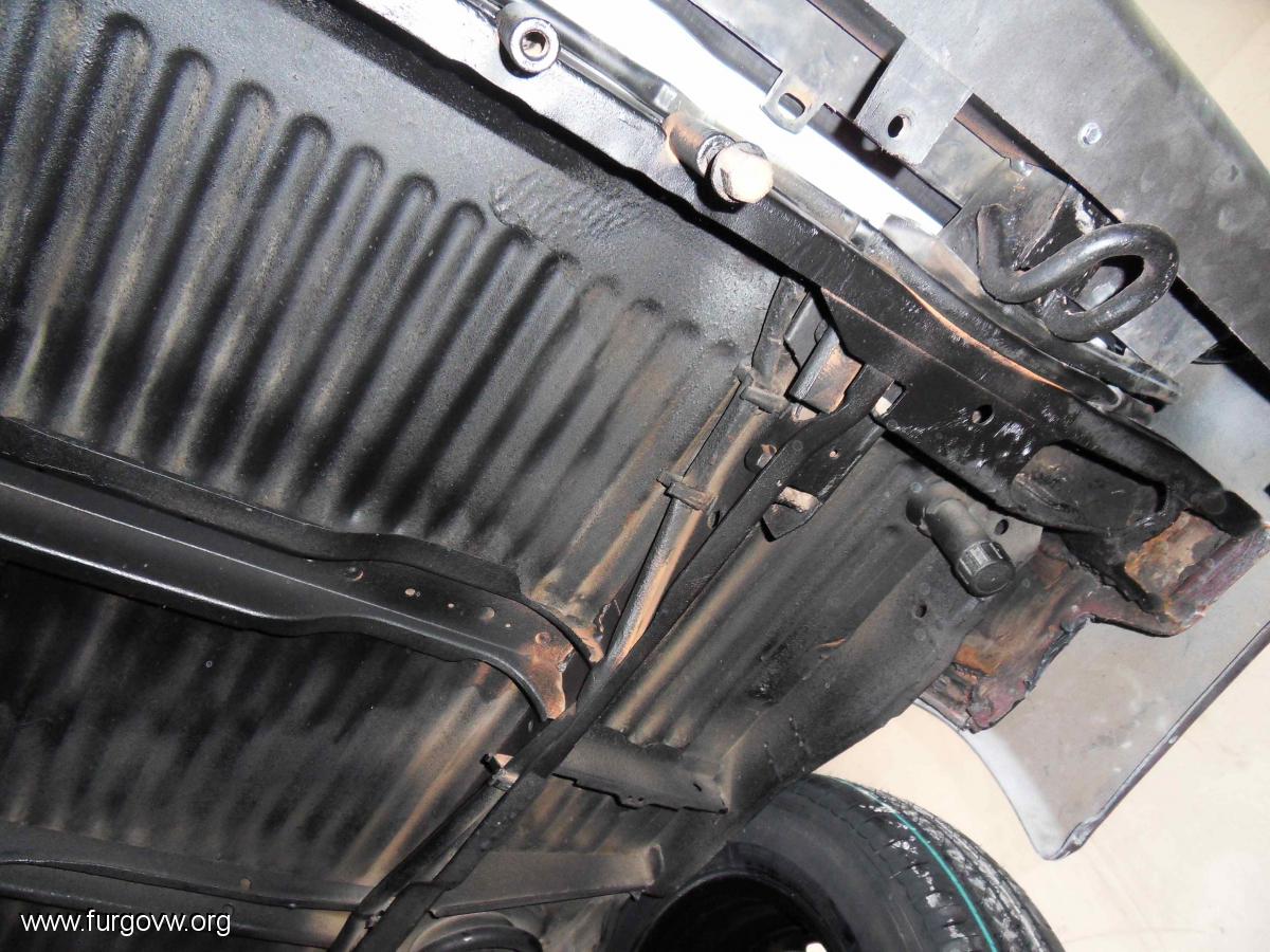

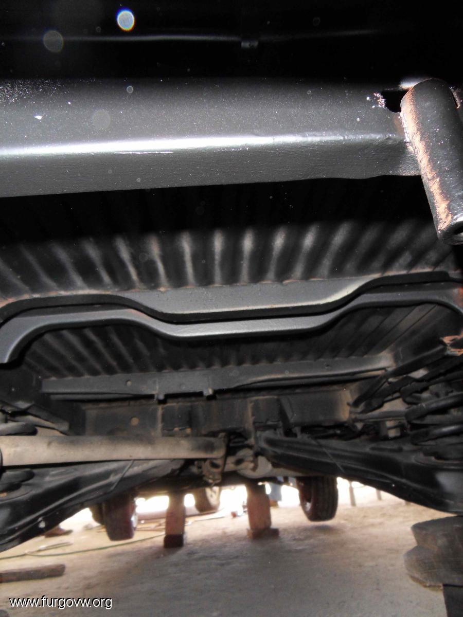

después de pegarme un par de días pasando radial, esmeril, cepillo de alambre, un corte en un dedo, una esquirla en un ojo, y eso que llevaba el equipo de protección al completo:
guantes, cascos, mascarilla, gafas...  mucho curro, y después antioxido y por ultimo graviten, creo que le daré una manita mas, para tapar alguna falta, pero no mucho mas.
también aproveche para pintar dentro capo, pero esto en plan ya retoques, debajo de la batería, y algunas pijadas que me faltaban
