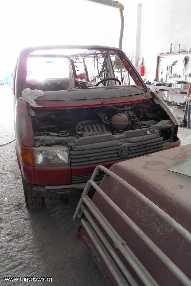

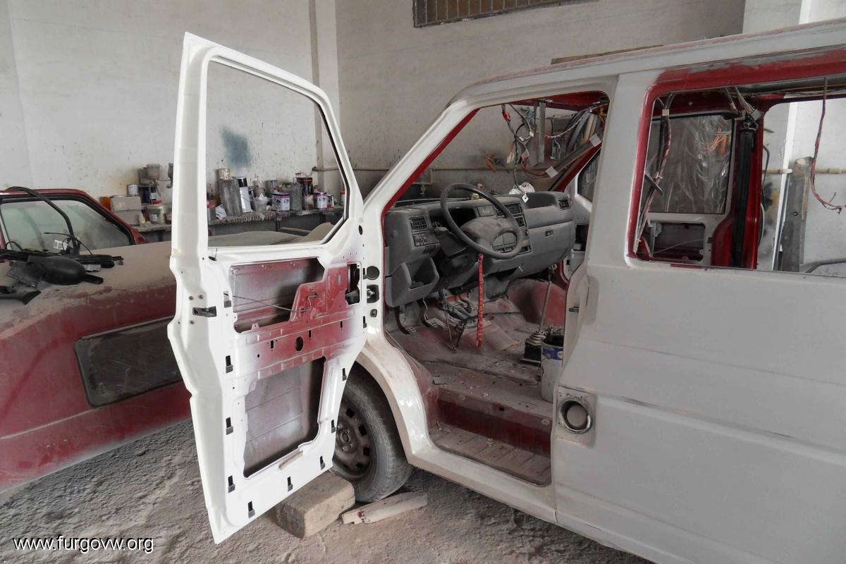

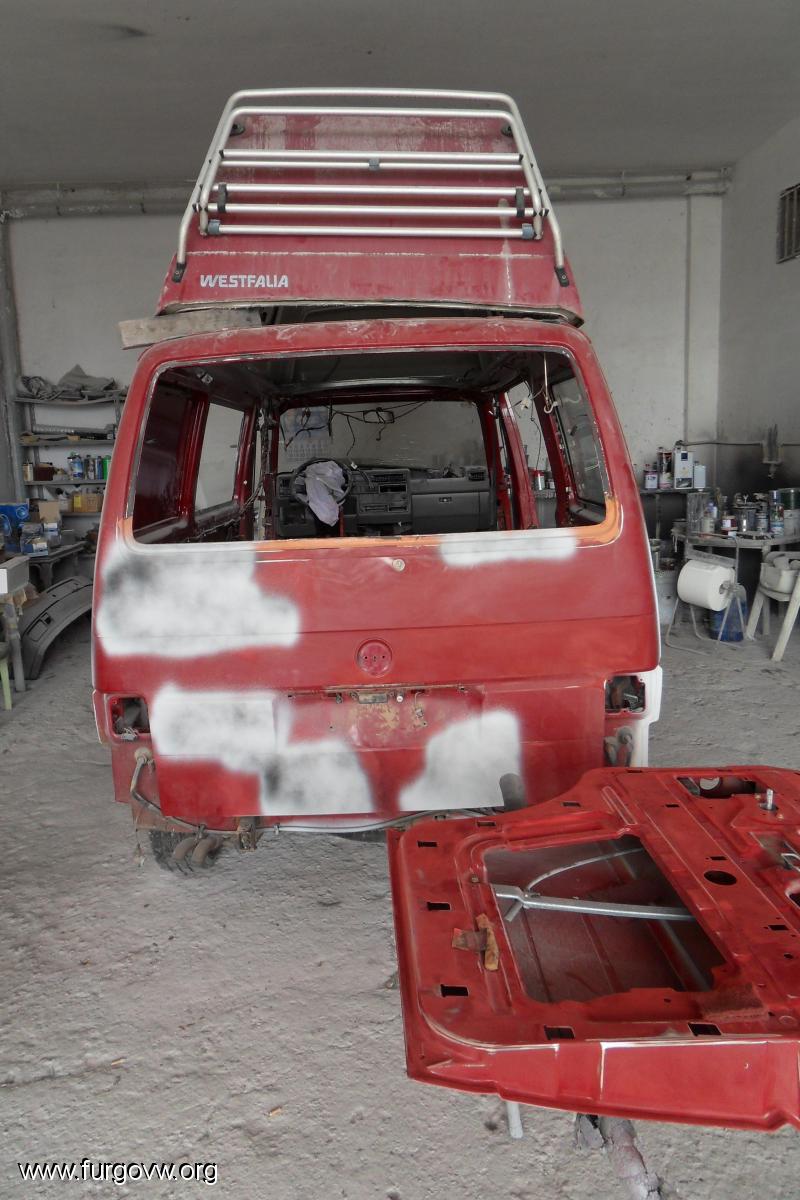

Después de un tiempo, sin tiempo, otra vez en el lío, despegar techo, trabajo duro, pero mas duro será quitar los restos de silicona, el techo es una sola pieza, creía que serian dos y que podría restaurar el aislante interior, pero no se si se podrá separar la parte exterior de la interior, si alguien sabe agradecería cualquier comentario aclaratorio, y empezar con retoques de chapa, lo que tiene peor son bajos, pero no demasiado mal, algunos agujeros en los faldones y debajo de la batería, que serán cortados y pegados, conseguí todo el tren trasero de una mas moderna con sus discos y amortiguación, así que jubilo los tambores, y la semana que entra lijar y lijar toda chapa y el techo, para pintar de blanco, que aquí con el sol es el mejor color, por cierto se me olvido decir que al desmontar coloque todos los tornillos envueltos en cinta de carrocero y pegaditos a cada una de las piezas, "truco del almendruco".

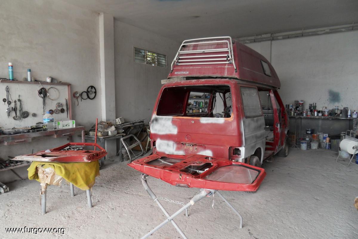

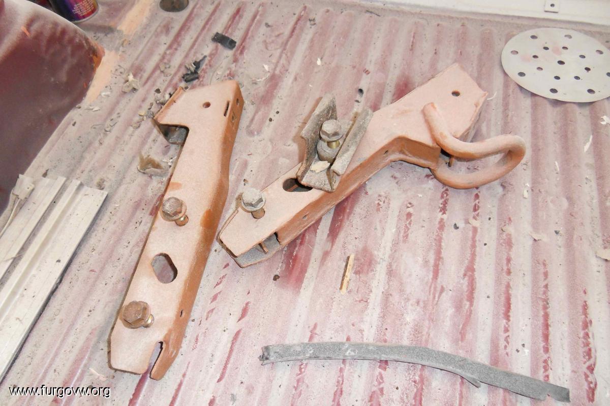

los soportes de la defensa trasera estaban bastante mal, empezamos a repasarlos, por debajo tiene algunas picadas también, paciencia cepillo de alambre elevador...
Agradecer a mi buen amigo Simon, que con su paciencia y sobre todo con dejarme trabajar con el en su taller me esta enseñando mucho, obviamente yo solo hago el trabajo mas burdo, lijar, lijar, limpiar, desmontar esto y aquello, vaya currazo que da esto, no se ni cuantas horas he pasado hay ya, y las que quedan.

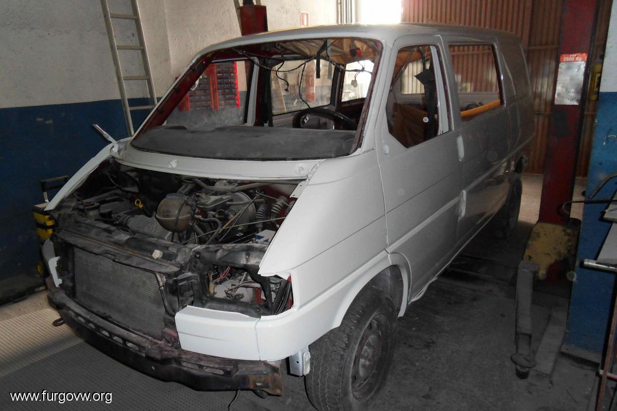

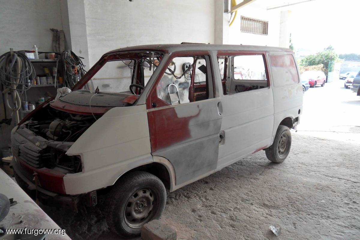

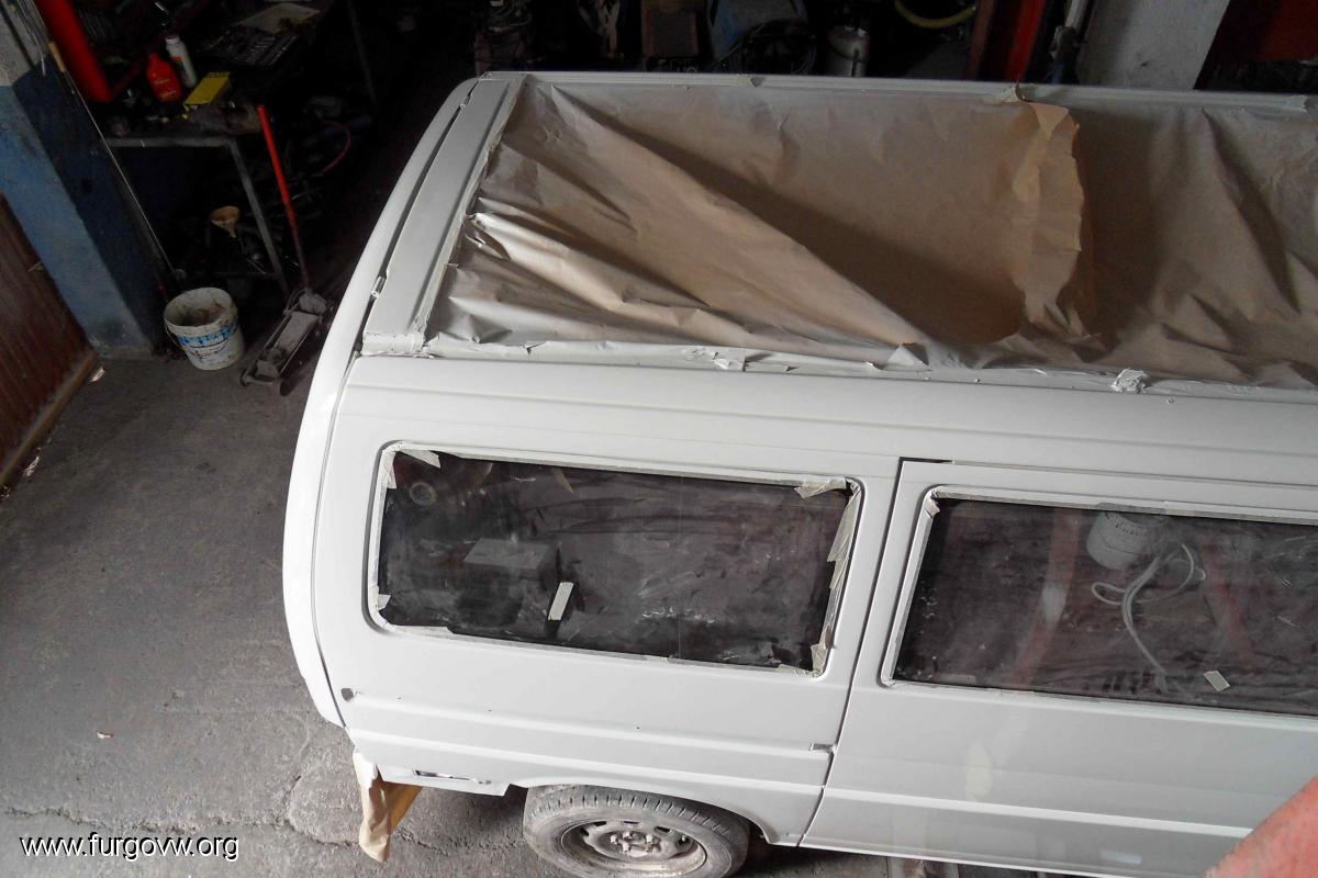

Ya falta menos, despues de lijar y lijar y lijar...   el maestro la pinto, va tomando forma, poco a poco, realmente es mas trabajo de lo que parece, ese profesional dando pasta, lijando esos retoques, curro de chinos, pero menos mal por que hacerlo uno mismo se notaria mucho, pero mucho.

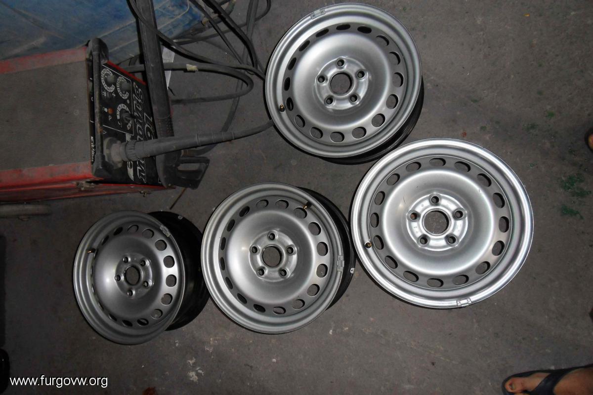

Llantas nuevas, de una cady sin usar, las mías estaban bastante mal, y ahora que se lo que es lijar, le pongo estas me ahorro mucho curro, aunque las otras las dejare para otro juego de gomas

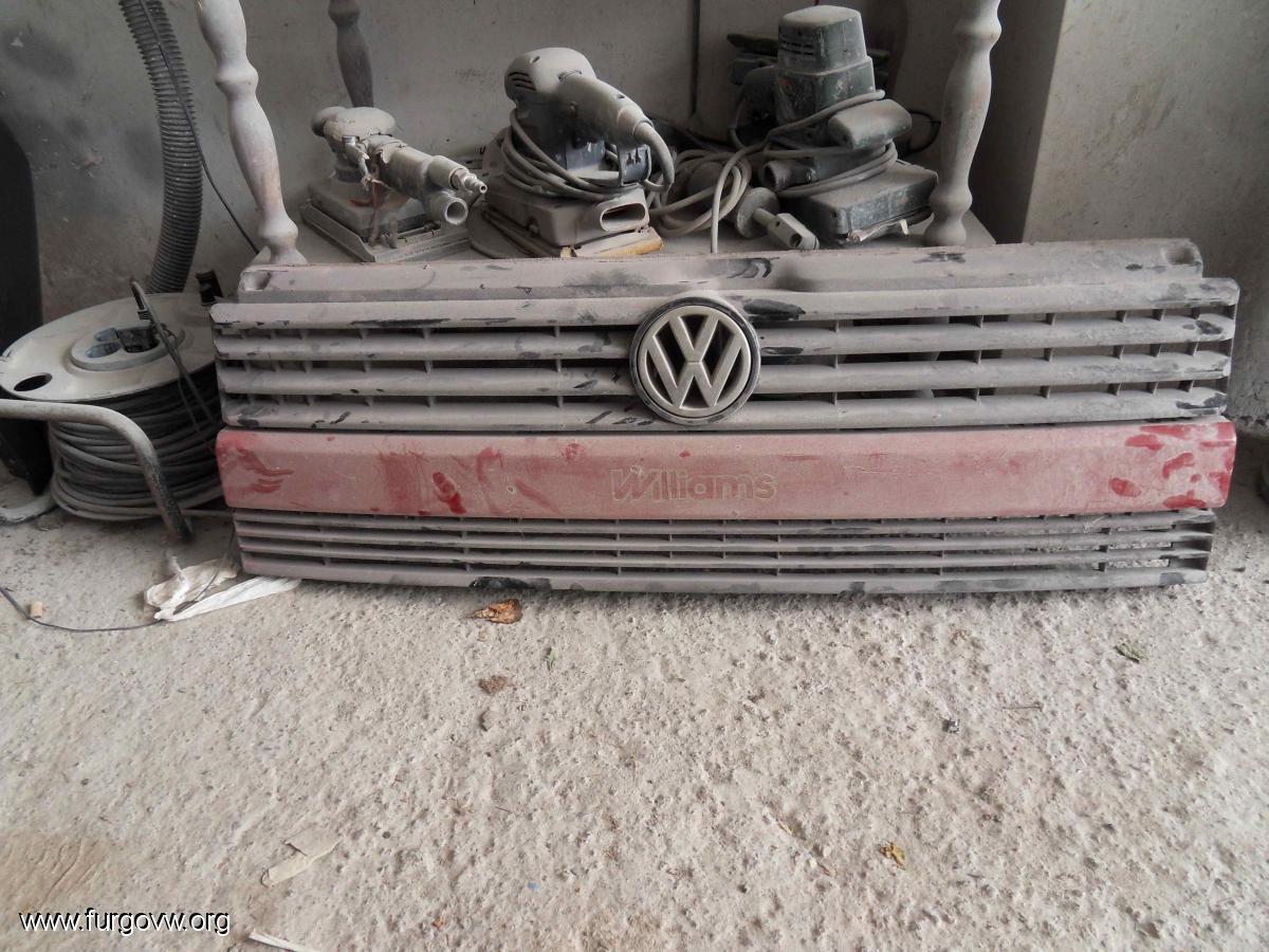

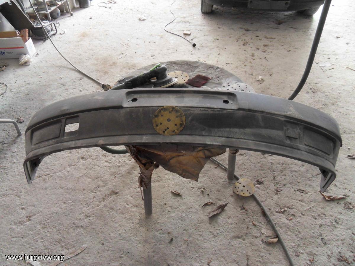

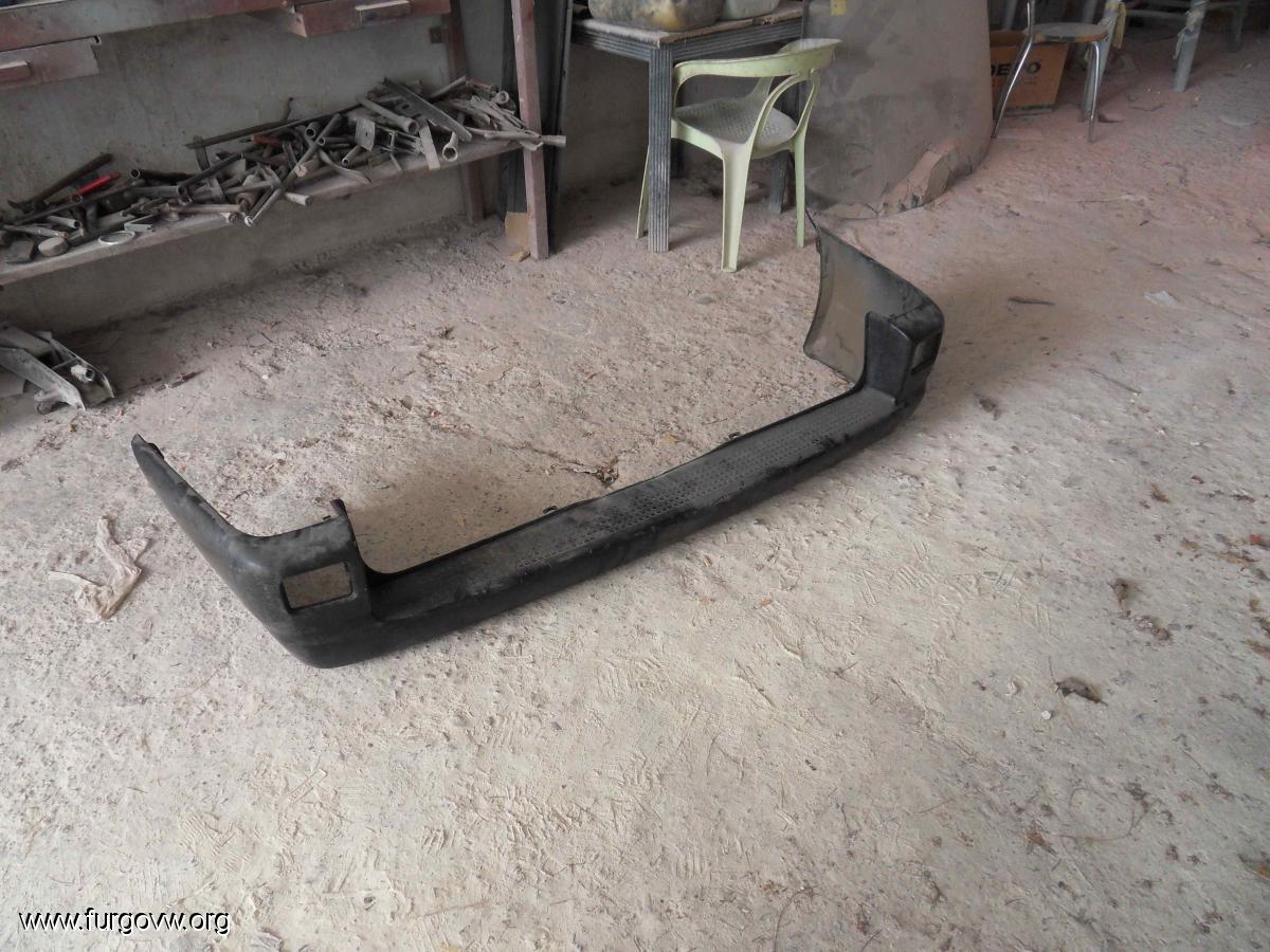

Consegui una defensa trasera de una sola pieza, hay que hacer unas modificaciones de los anclajes, si no queda bien le pongo otra vez la de tres piezas, la delantera solo lija y reparar algún golpe, y la parrilla esta bien, lija lija lija, he pensado pintar el símbolo de w en negro en la parte trasera, pero adelante con la parrilla negra no se que hacer...

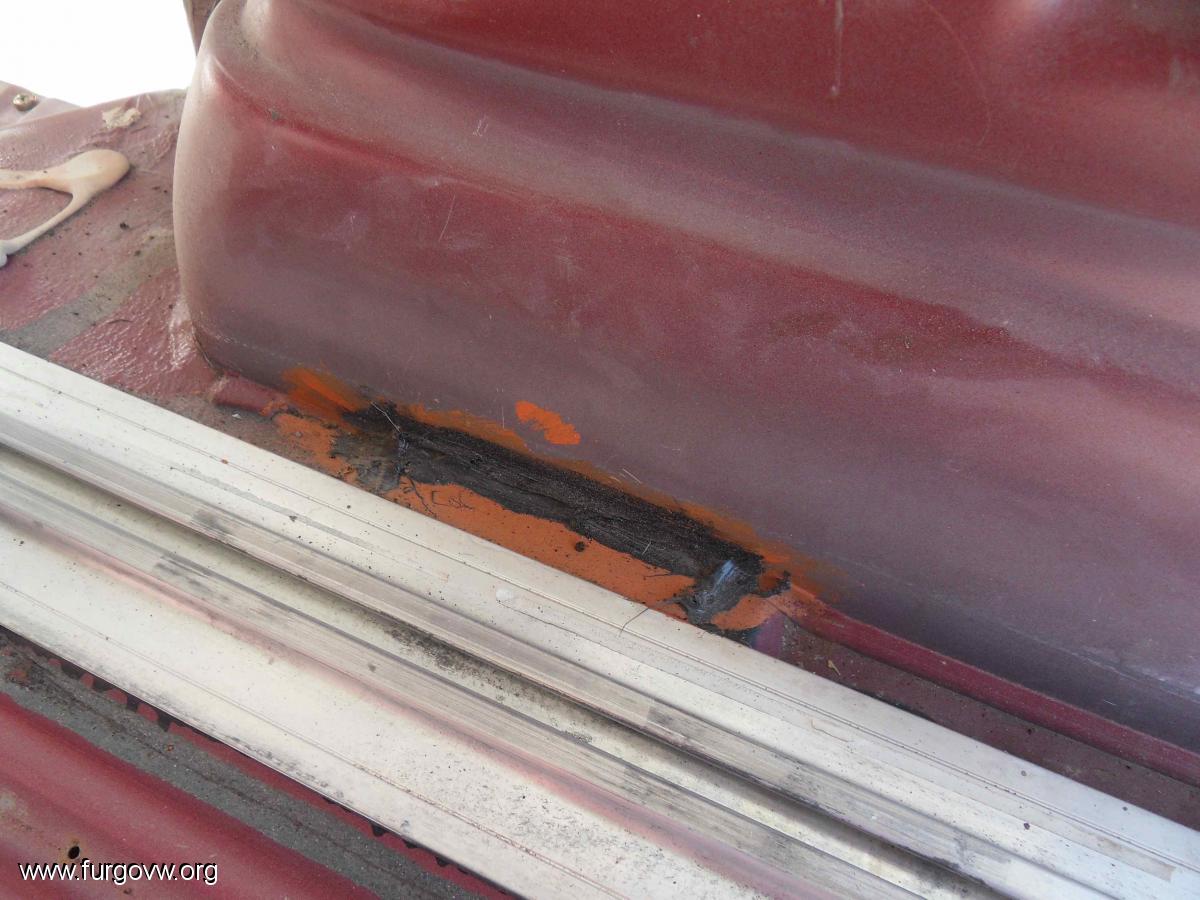

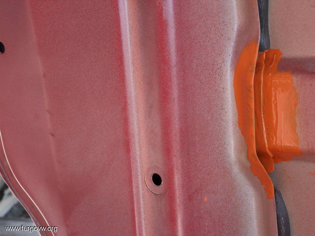

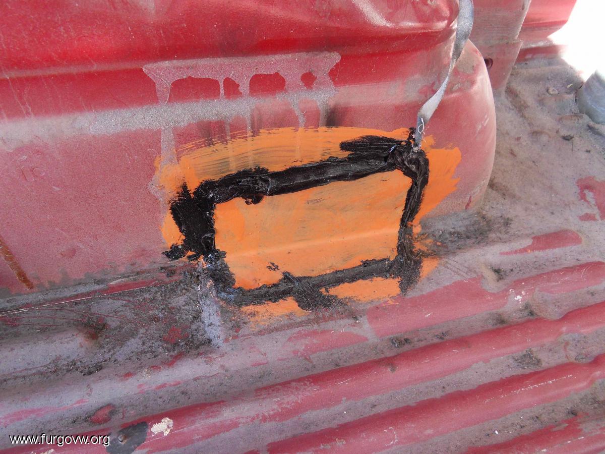

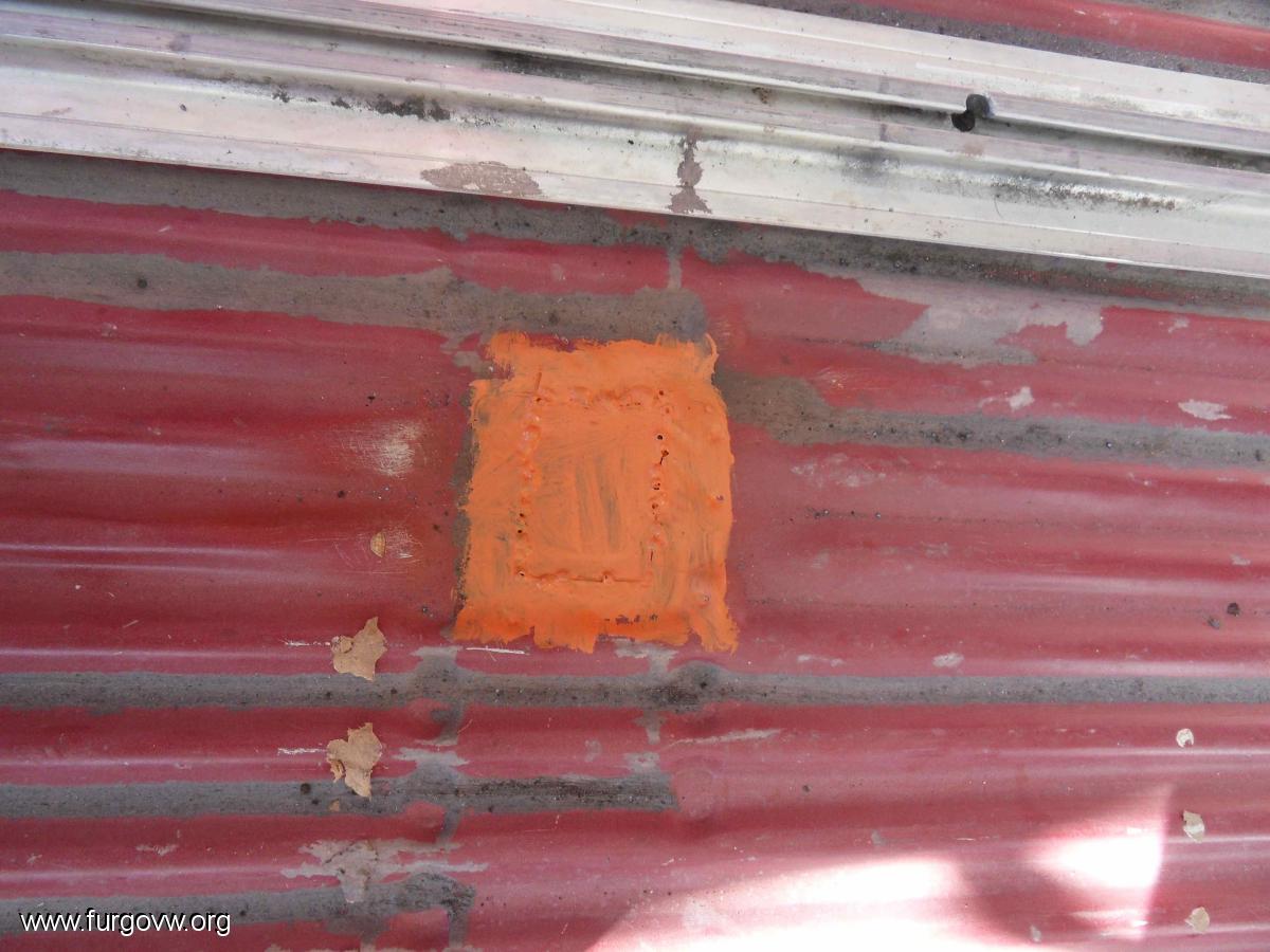

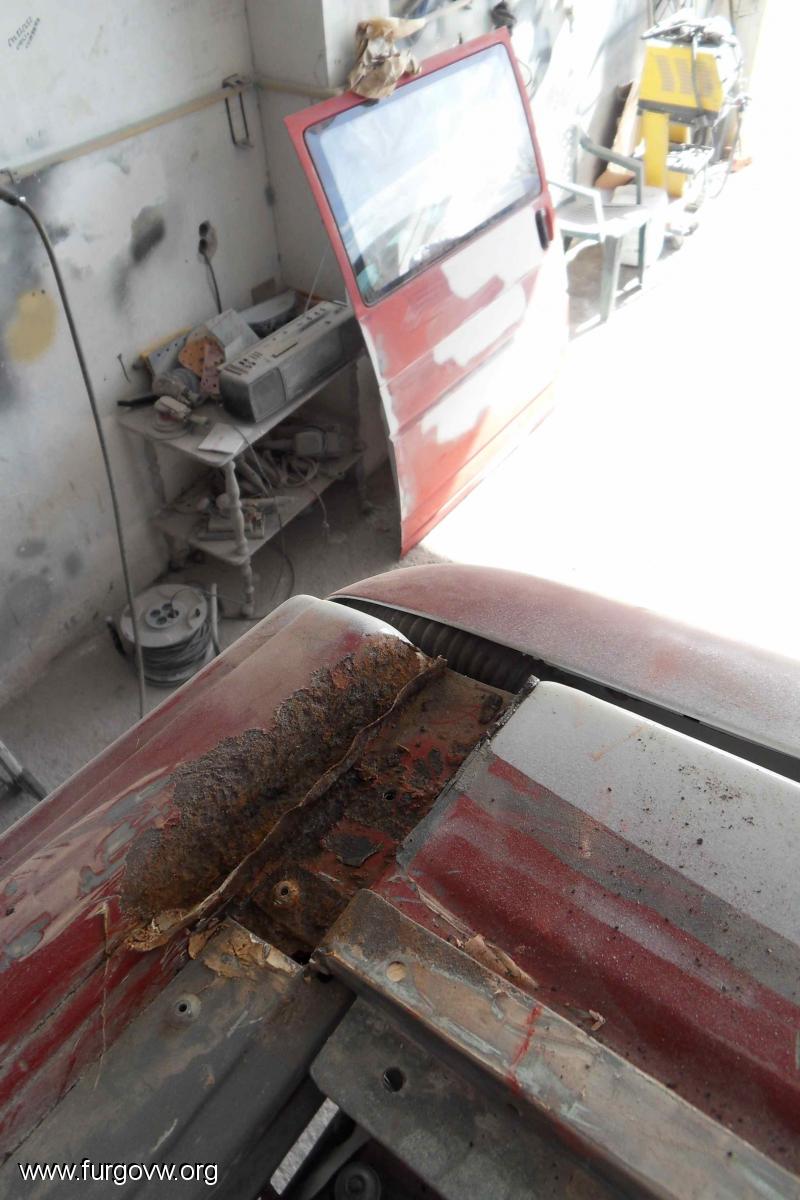

Y esto es el oxido que tenia dentro, un agujero en la parte paso rueda conductor, cortar y pegar, un desconchon paso rueda copiloto, unos puntos en la salida de la calefacción, en el suelo otro corta pega, y uno superficial en la unión de las chapas detrás de la puerta corredera
