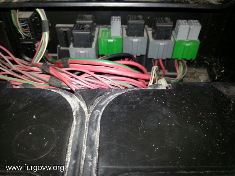

Hola, tengo una Vito del 2002, 112CDI y tengo un problemilla con las luces interiores. El caso es que si pongo los interruptores de las luces interiores en posición de "puerta" (o sea, ke se enciendan cuando abro alguna puerta de la furgo) resulta que no funcionan. Pero las puedo hacer funcionar normalmente en posición de ON.Y también las puedo dejar apagadas, que es como las tengo ahora mismo.
Me ha llegado a los oídos que el problema podría ser un relé. Pues bueno, me puse manos a la obra y descubrí los relés, pero no no he encontrado por ningún lado cuál puede ser el relé en cuestión. En el manual de la furgo sólo sale el esquema de fusibles, pero los relés... nada de nada!!!
Os dejo una foto de los relés que están debajo del asiento del conductor. No sé si hay más relés por otro lado de la furgo... Si alguien puede ayudarme,le estaré eternamente agradecido!!! Y le invitaré a unas birras en alguna KDD!!!  ;) ;) ;)

has comprobado los interruptores de las puertas?es lo primero y más sencillo antes de liarte con los reles....
saludos
Todos los interruptores funcionan perfectamente!!! Perdona pq no lo había comentado...

Bueno, os cuento... finalmente decidí ponerme manos a la obra y tratar de solucionar el problema, ya que según parece, nadie tiene demasiada idea más que "mira el relé de las luces, suele fallar, pero no sé dónde está". Me puse a buscarlo por todos lados y mirando por internet, pero no dí con el relé. Estuve tocando y cambiando los relés de debajo del asiento del conductor... estuve revisando todos los fusibles uno a uno... pero nada de nada.
Opté en primera opción por ir al taller oficial Mercedes y evidentemente me dijeron ke les llevara la furgo, no querían decirme ni el relé que podría dar problemas... y no sólo eso, decían que tenían que quitar medio salpicadero y comprobar todo el cableado y etc... ESO YA DE ENTRADA. Por el momento lo descarté.
En segunda opción fuí a mi mecánico de confianza. Me comentó que él podía mirarlo, pero me aconsejó llevarlo a un taller especializado en electricidad del automóvil, ya que podrían ir más directamente al asunto sin dar demasiadas vueltas, con el consiguiente ahorro de tiempo y dinero. Me recomendó un taller especializado de su confianza y esta mañana les he dejado la furgo. Así de entrada me ha comentado ke podía ser un relé temporizador (lo ke ya veníamos sospechando) pero ke me lo miraría y me llamaría para comunicarme la dolorosa y entonces decidir.
De momento me encuentro a la espera de la llamada del taller. Ya os iré contando!

Bueno, ya vuelvo a tener la furgui entre mis manos!
Os cuento!!! Resulta que la furgoneta lleva instalada una alarma, que según me dijo el anterior propietario, la instaló él mismo ya que me dijo que era mecánico... pues bien, mecánico igual sí, pero electricista de coches... un poco pez!!! Resulta que este modelo de Vito lleva una "centralita" temporizadora que controla el tema de las luces interiores y que por razones desconocidas, al instalar la alarma, desconectó. Pues bien, lo desconocido se vuelve conocido... así que si conectas la centralita, resulta que el cierre centralizado de la furgo no funciona  .palmas .palmas .palmas .palmas Y VICEVERSA.
Pues bien... solución??? Aun no la sabemos, pero el mecanico /electricista me comentó que se podría arreglar sin problemas. Lo único es ke ahora tengo ke esperar ke vuelva uno de los chispas del taller que resulta que está de vacaciones. Parece ser que al final me saldrá cara la bromita... pero bueno, igual aprovecho y les hago instalar una segunda batería!!

Decirte que a mi me funcionaban las luces en las dos posiciones! Mi problema en concreto es que cuando activaba las luces en la posición puerta, cuando iba circulando se me encendian. El resultado es que algunos de los cables de la puerta del copiloto estaban partidos que y accionaban el interruptor en marcha por los baches. De esto nos dimos cuenta porque el cierre centralizado empezaba a fallar.

Cuando yo abría la puerta del conductor no funcionaban bien los espejos, elevalunas delanteros así como las ventanas traseras. Sin embargo con la puerta a medio abrir o completamente cerrada funcionaban algun retrovisor o ventana. También indicar que si cerraba la puerta, el cierre Centralizado no funcionaba bien y la puerta del conductorno cerraba nunca, ni aunque le diera dos veces al mando.
NUESTRA SOLUCIÓN! Desmontamos el panel de la puerta del conductor desenfundamos el manojo de cables y comprobamos que estaban partidos la mayoría, así que a soldar que nos pusimos... Estos cables los recubrimos con unas camisas que se funden con calor. En cualquier tienda de electrónica, eBayse o tiendas de repuestos de coches  se encuentran fácilmente y en Internet hay tutoriales. Los espejos retrovisores no funcionaban ni aún así porque sí sacáis el circuito integrado en el mando de la cruceta de los espejos os daréis cuenta que hay pistas que se rompen como fue mi caso. Así que lo lleve a un amigo y me lo apaño...la verdad me quedé flipado!
En cuanto a lo de las luces que se encienden. Mi hermano desmontó el panel de la puerta corredera y engrasó los cables, la cerradura, limó y quitó el oxido donde hace la conexión la puerta con el marco (leí por ahí que aplicar vaselina ahí es bueno porque favorece la conexión y evita el oxido, en nuestro caso no aplicamos vaselina) aunque después de volver de estrenarla de viaje por el Algarve se me volvieron a encende en el trayecto. Asi que el problema de las luces será algo de esas conexiones imagino yo. También deciros que yo cambié todas las bombillas de esas lámparas por led por si les da por encenderse y que en el trayecto las llevo siempre desconectadas hasta que me cerciore de que todas van perfectas.

Creo que la misma centralita que controla el cierre centralizado te controla la iluminación interior, por eso cuando abres con el mando te enciende la luz tambien.los cables rotos en las puertas son casi siempre el fallo

Buenas decirte que aunque te comenté lo que puedes ver en el mensaje anterior mío. Hemos solucionado el problema.
En nuestro caso era la cerradura del portón!
Te explico. Con el portón levantado cerrábamos la cerradura con la mano. Una vez cerrada nos fijabamos en el piloto que hay al lado de la palanca de cambios de color rojo y que si parpadea significa que alguna puerta está abierta y entonces se encienden las luces. Pues como te decía con el portón levantado, accionamos la cerradura manualmente como si se hubiera cerrado. Entonces nos fijabamos que si movíamos el pestillo que engancha fallaba!!!! A veces las luces se apagaban y a veces se encendian. Ese era nuestro problemaaa! Así que desmontamos el panel del portón, sacamos la cerradura y tenía muchísimo polvo y tierra. La limpiamos con aire a presión y la engrasamos un poco. Lo mismo hicimos con la puerta corredera, aunque esta última al probarla no fallaba, pero ya que estábamos en faena pues la limpiamos y la engrasamos.
