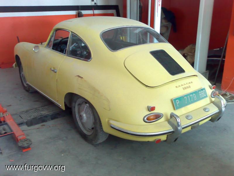

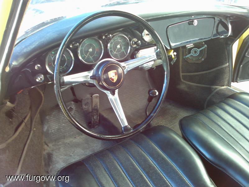

manuel gil lozano
Cita de: corsario en Noviembre 29, 2013, 19:58:57 pm
.fotografo  .fotografo   .fotografo
Corsario ahi van esas fotos, ahora esta en proceso de restauracion

tnttgn
Joder que guapo!!!  anda, acaba de hacerlo bién y enseñanos el motor porfaaaaa!!! .ereselmejor
