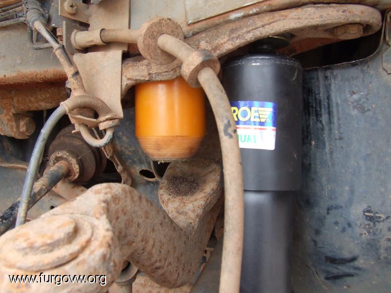

hola compadres,
estaria interesado en saber si alguien a "evolucionado" la suspension delantera de las t-4, este tema me esta dando bastantes complicaciones...con peso la barras de torsion "ceden" y recuperan su altura normal, he provado en sustituir los topes de goma por unos mas largos y de teflon... .
pero queria saber si hay cosas   +  "efectivas"
gracias .ereselmejor

hola estamos hablando de una t-4 , con la que estoy dando la vuelta al mundo, obiamente el peso y las "carreteras"  no son las europeas, poco a poco he ido "evolucionando" la furgo, pero la suspension delantera es mi talon de aquiles, los amortiguadores son nuevos, pero queria saber si alguien ha "inventado" algo parecido a ponerle unos mulles a los amortiguadores, (tipo "moto") que es la solucion que le veo para ayudar un poco a las sufridas barras..y creo que es la solucion , tecnicanente mas buena..

Siento no poderte dar una solución, las barras de torsión, todos sabemos, que no es uno de los mejores sistemas de suspensión, pero la solución que apuntas creo que puede ser eficaz, otra posibilidad serían las balonas inflables de firestone
pero de dificil aplicabilidad...

Existen amortiguadores con el muelle incorporado, yo los que conozco son de la marca Ohlins, lo que significa, precio elevado, pero maxima eficacia y calidad.
Te pongo una foto de muestra, de uno de esos modelos...
ralf
gracias por el tema de los amortiguadores con muelle .baba, pero.... los hay a medida para las t-4???? ???, yo lo estube mirando y no los encontre, si alguien sabe si existen le agradeceria la informacion
