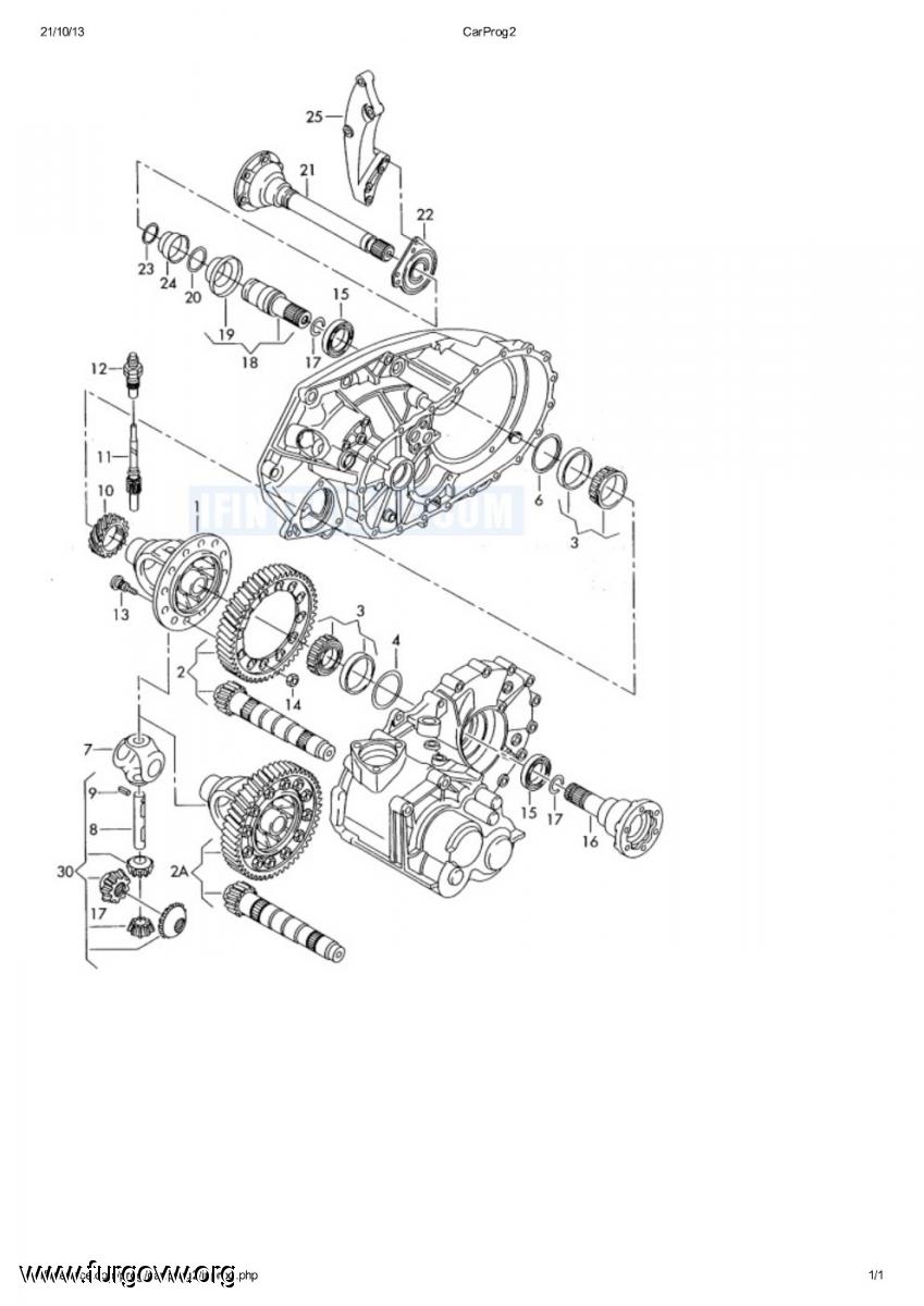

En esta imagen del ETKA ruso yo creo que es la pieza 19 que tiene nombre de "arbol receptor derecho".
En esta otra imagen de otro forero puede verse la pieza de la que hablo, ensamblada con el palier. En este caso creo que pertenece a una T5. Mi caso es una T4 2.5 TDI con motor ACV del 98.
Resumiendo, necesito que alguien que controle me ilustre un poco :roll:. donde puedo conseguir esa pieza, y como se extrae del lado del eje.

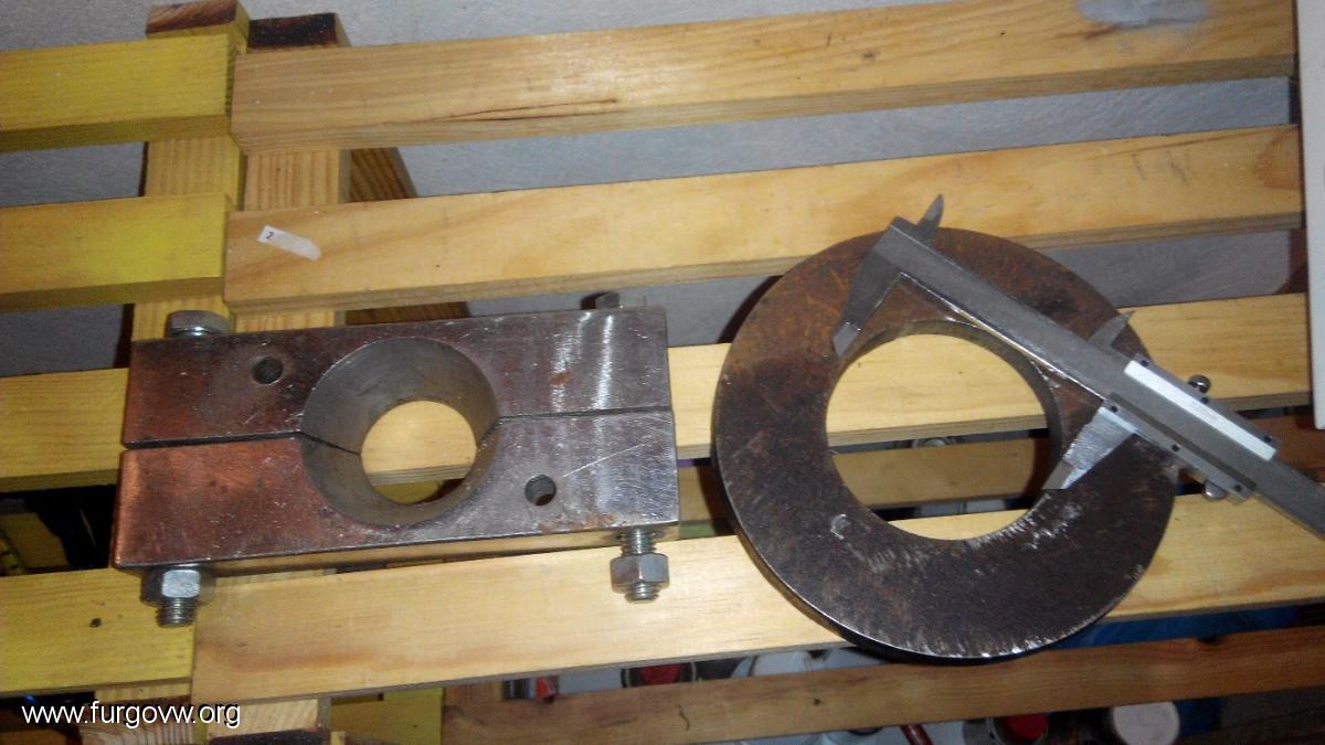

Una vez identificada la holgura, la manera de sacar la pieza es con dos extractores de guillotina o similar. El asunto es hacer tope con uno contra la caja, dejando libre el eje, para poder agarrarlo con el otro extractor y separarlo con este. Adjunto foto de lo que yo he usado:
Estamos hablando de sacar el eje hueco. La pieza 18 de la imagen del etka siguiente.
Se apoya la arándela esa gorda contra la caja, se aprieta el eje bien con el otro útil (que bien podría ser cualquier extractor de guillotina) y usando esos dos agujeros que se ven en el útil, metemos dos tornillos o varillas roscadas(no recuerdo si la pieza estaba roscada, creo que no), para ir separando de la arandela gorda esa. Media vuelta o menos a cada uno, de cada vez, y sale fácilmente después de un par de vueltas.

Bueno, me respondo yo mismo. La imagen de despiece de arriba se corresponde a la caja de cambios 02B. La mía es la 02G, la que pongo aquí abajo. La pieza es la número 21 y se llama eje abridado. En ebay la he visto por 75 €. En una tienda de recambios oficiales por 235 € + IVA. Me falta saber cuanto cuesta en un desguace porque no he localizado ninguna.
La duda que sigo teniendo ahora es saber como se desmonta. Parece que entra a presión en la pieza nº 18, pero no estoy seguro. Por el otro lado va atornillado a la junta homocinética interior del palier. Así que...

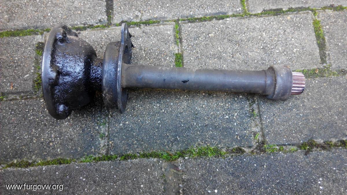

bueno, pues este es el eje abridado
el ruido es tipo clonk clonk, el tipico de palier, cada vez que inicias la marcha en un sentido.

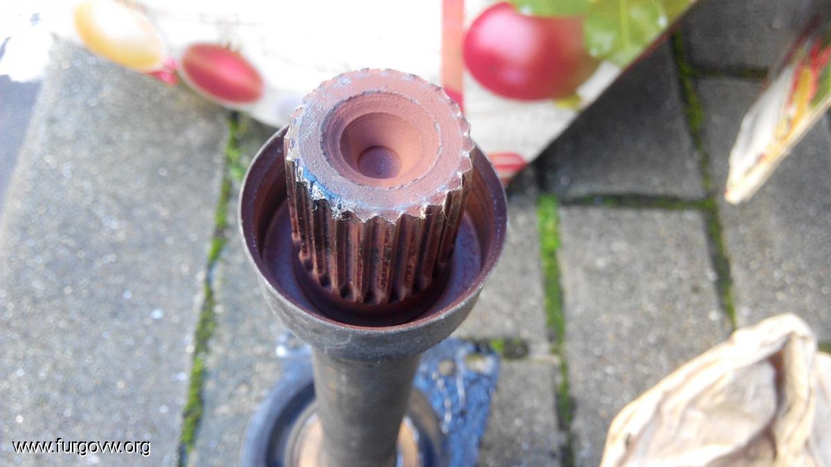

y aquí se ve el detalle del desgaste.
Metiéndose por debajo de la furgo y sacando el cubrecarter se puede ver esta pieza, insertada en la pieza 18 que se ve en el dibujo del ETKA y se puede saber si hay holgura entre ellos moviendo uno y otro con ambas manos.
