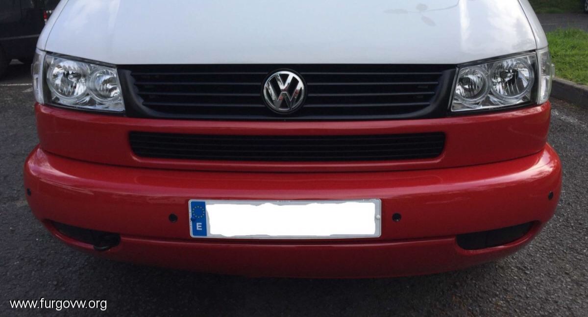

Yo también monté unos angel eyes en mi exclusive.
