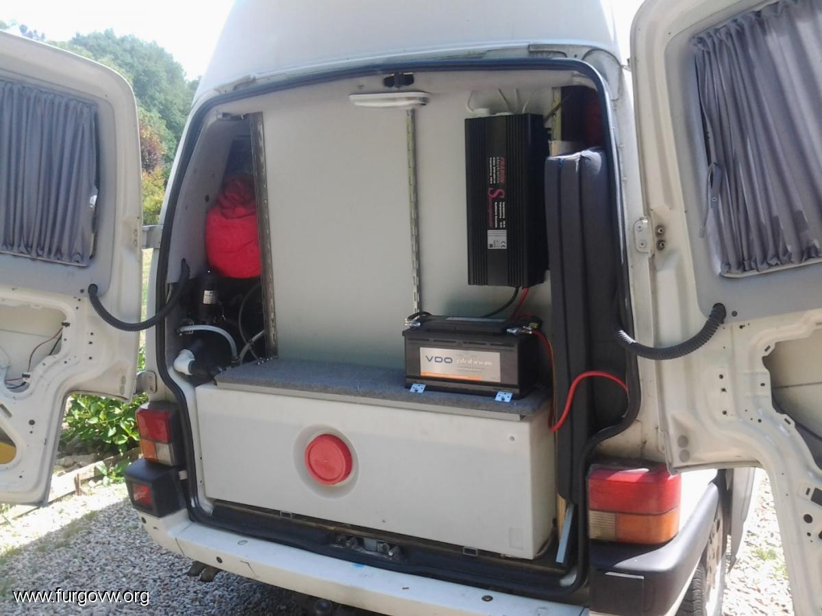

Amigas y amigos,
Se me ha roto la manguera (el tubo corrugado) con que lleno el deposito de aguas limpias, casi justo donde sale hacia los bajos de la furgo.
Soluciones:
1. Reemplazarla por completo, esto se me hace un poco un lío porque tiene sellante y debería mandar a hacerlo a un taller, con un costo a considerar.
2. Una solución temporal sería cortar el corrugado unir con un tubo de PVC del diámetro del corrugado, sellar con silicona y esperar que funcione.
3. Otra solución temporal sería introducir toda una manguera de menor diámetro por el interior del corrugado y unirla al deposito mediante una copla de adaptación del diámetro. Esta solución es la que más me gusta.
Me gustaría conocer vuestras opiniones al respecto y si alguien ha tenido experiencia en el reemplazo del corrugado, le agradecería lo comentara.
Cordiales saludos desde Chile,
Roberto.
P.S.:
En esta foto les muestro dónde está rota la manguera: justo por detrás de donde indica la flecha. Otra cosa: la unión que está encerrada por el círculo parece ser un aliviador de presión, pues bota agua cuando se llena el estanque, ¿Es correcto o este "codo" está roto?

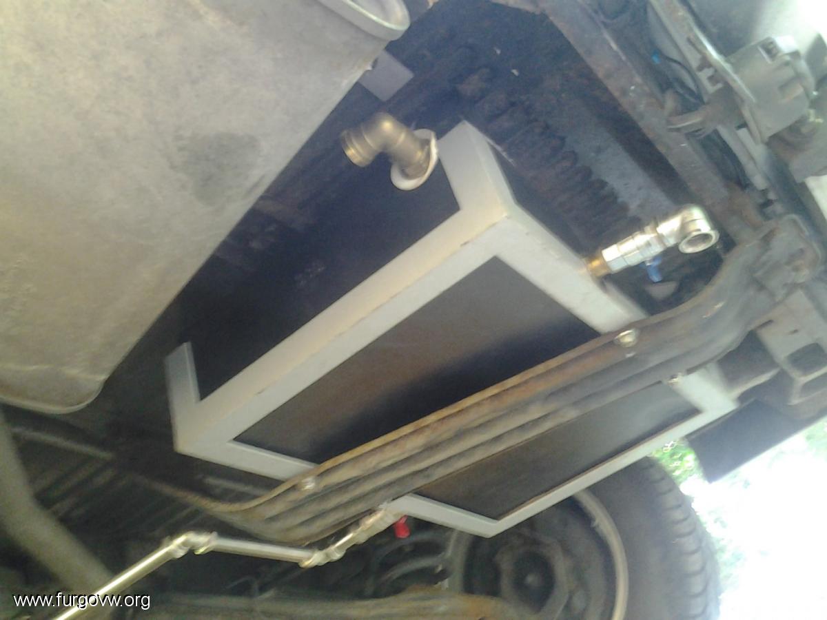

En esta otra foto les muestro la unión al estanque, es una copla de 40 mm de diámero exterior y 30 mm de diámetro interior:
