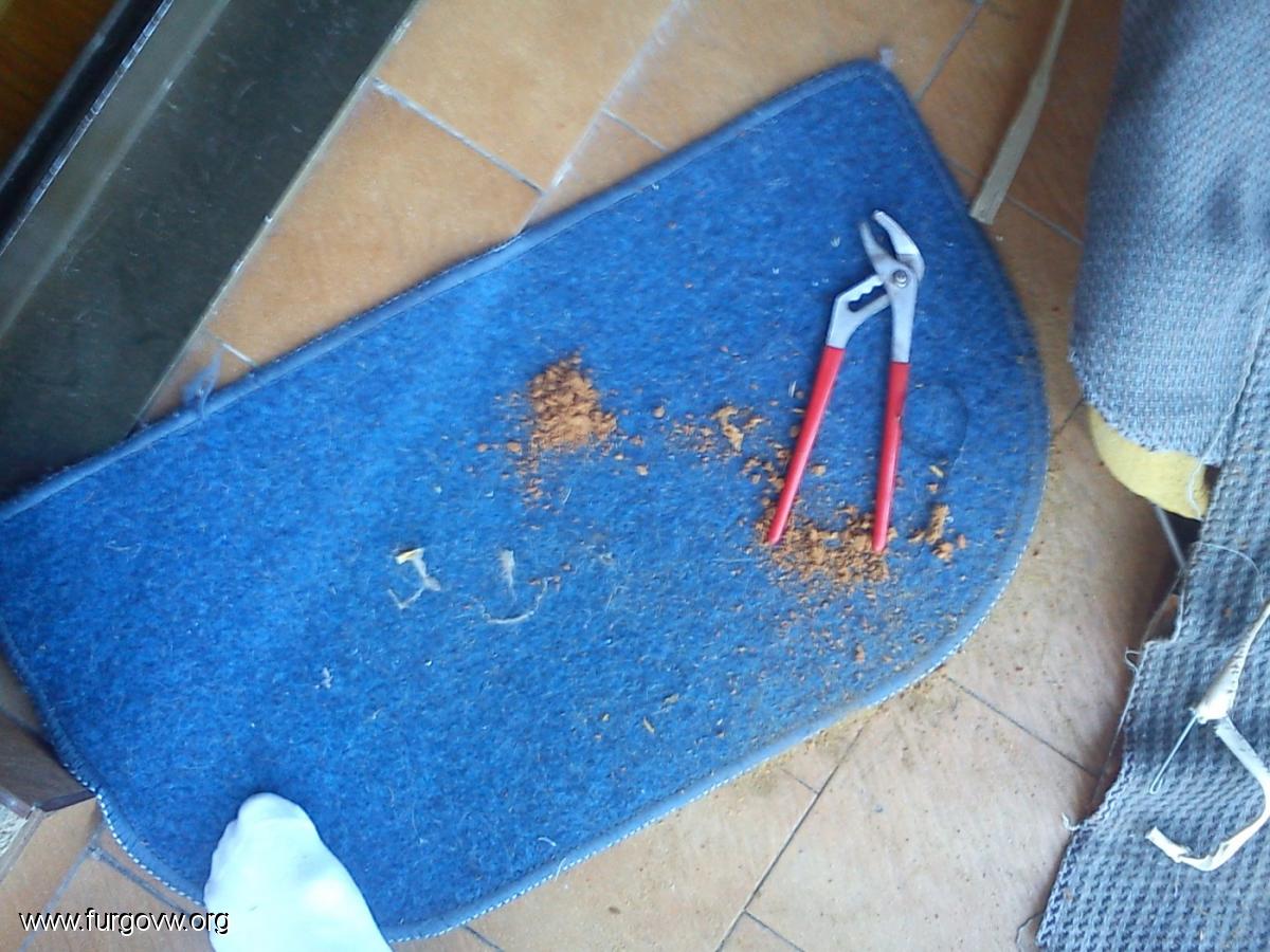

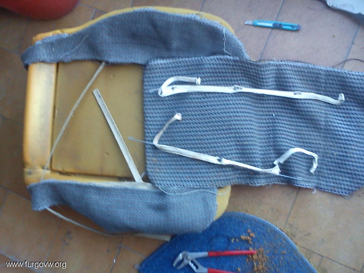

consejo para quitar la tela, hacerlo en la CALLE
la tela esta enganchada con  grapas en mi caso
una vez quitadas las  grapas

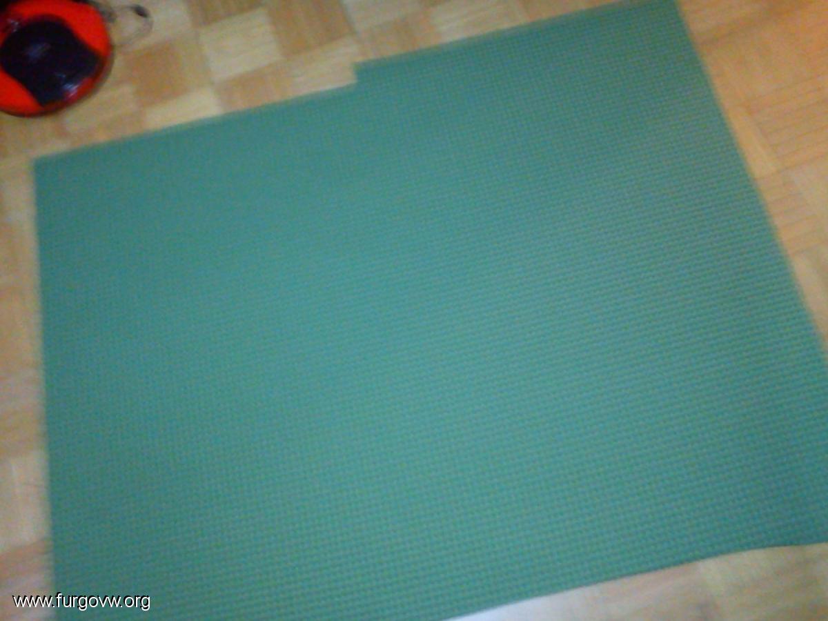

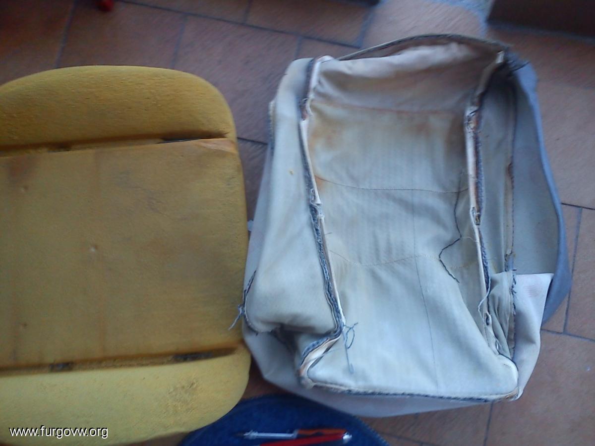

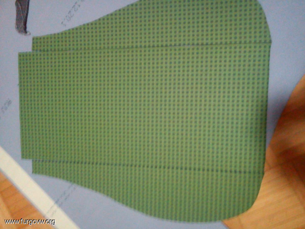

y ahora al lio con un cuter a cortar las costuras, OJO, yo voy aprovechar todo o casi todo
[/s]
coges la tela y eso se usa como patron

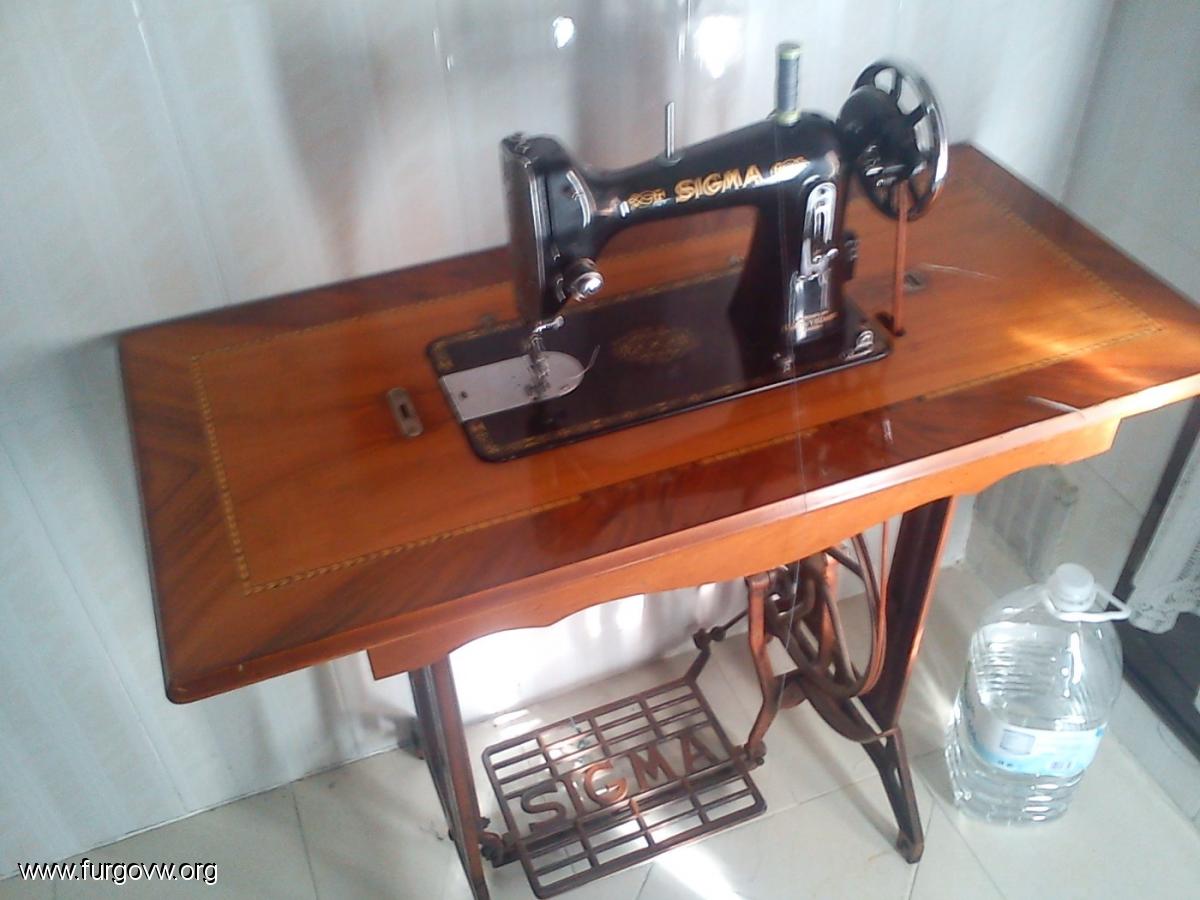

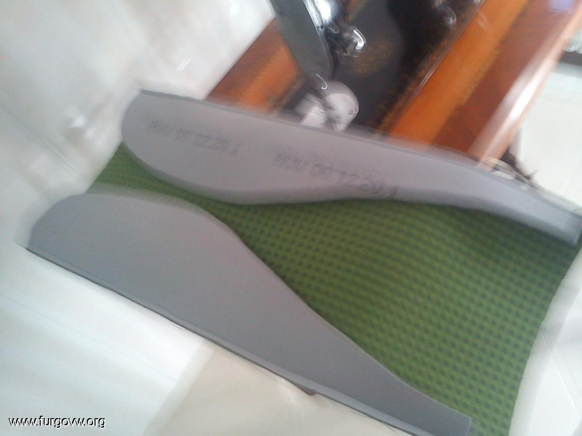

te preparas la maquina de coser en mi caso esta joya
te pegas unas costuras para ver la puntada el arrastre y esas cosas

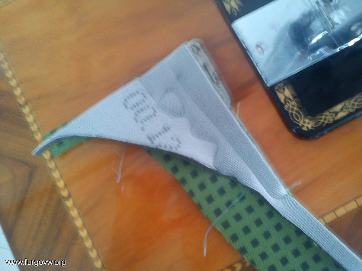

y a coser intentando en mi caso que los cuadraditos cuadren para que no choque a la vista

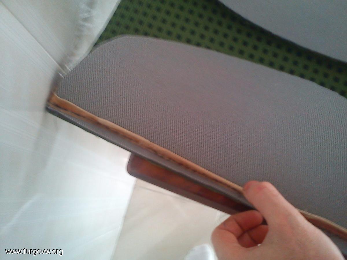

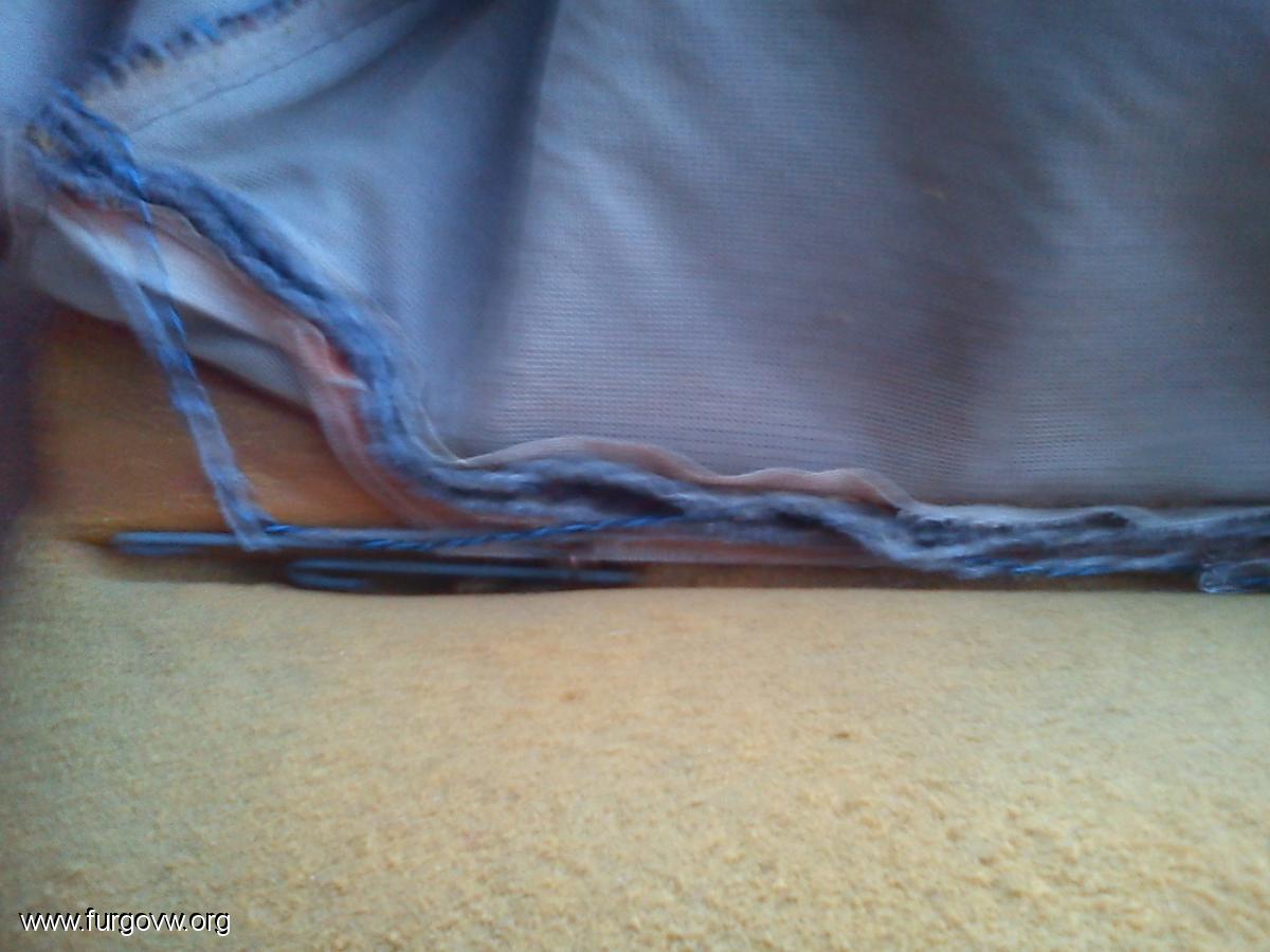

se cosen las canaletas donde va el alambre para poner las grapas

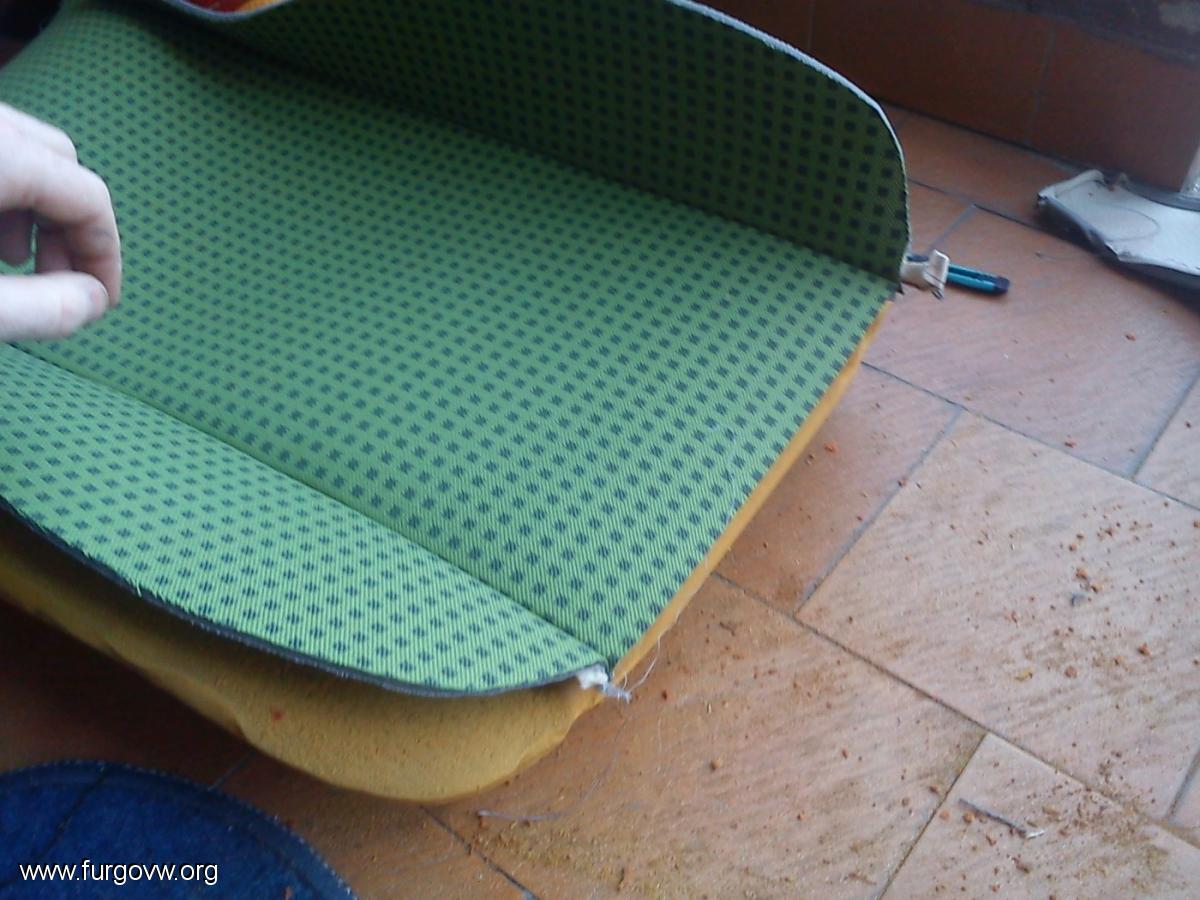

y miramos  que  tal lo hemos cosido
y voy a cortar en color gris la parte de abajo
