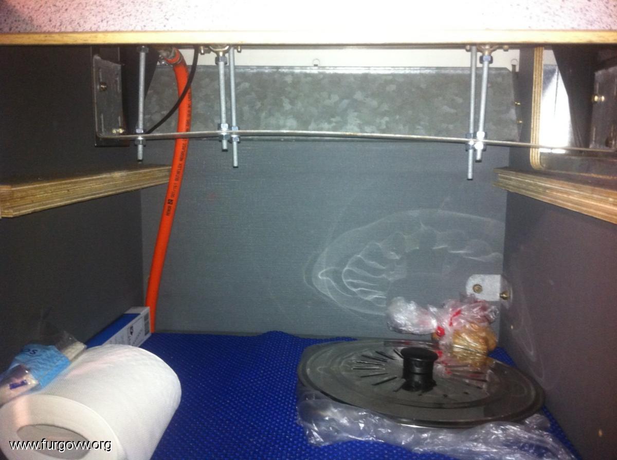

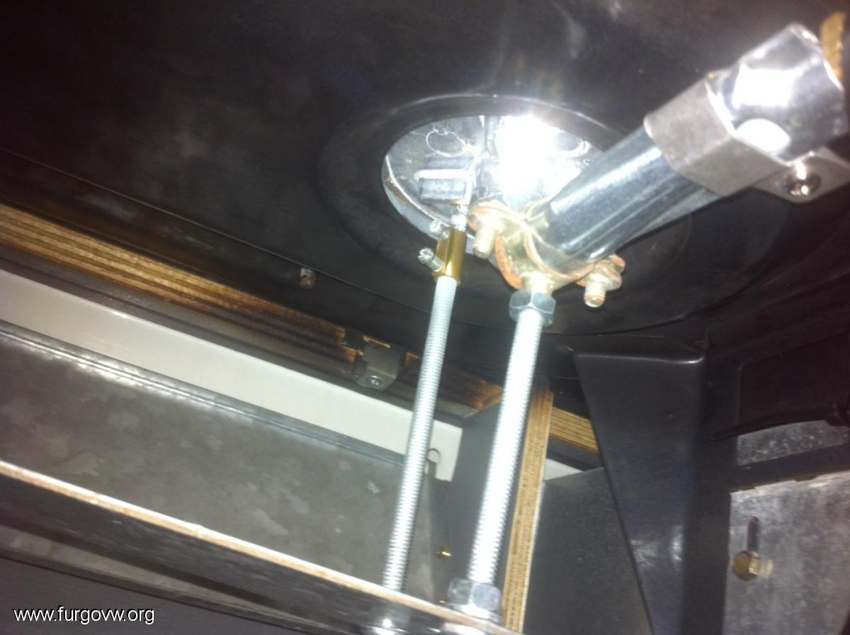

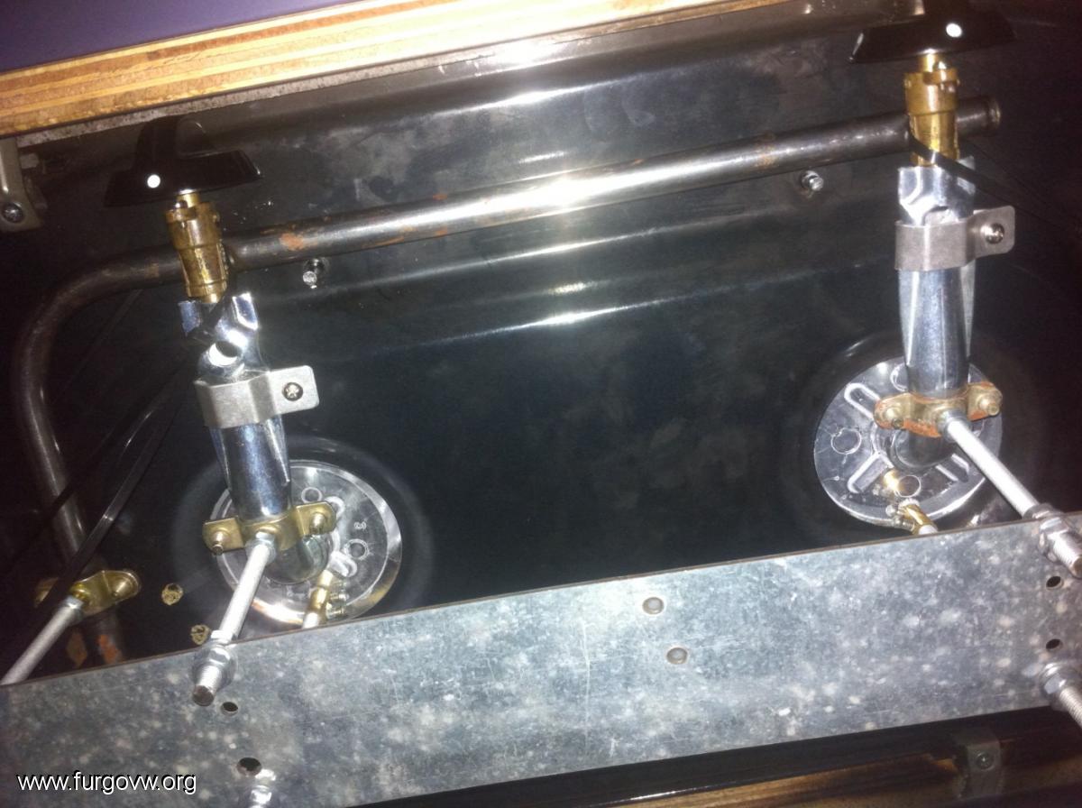

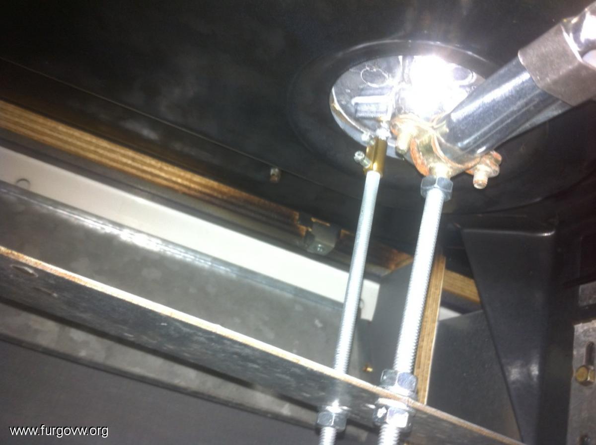

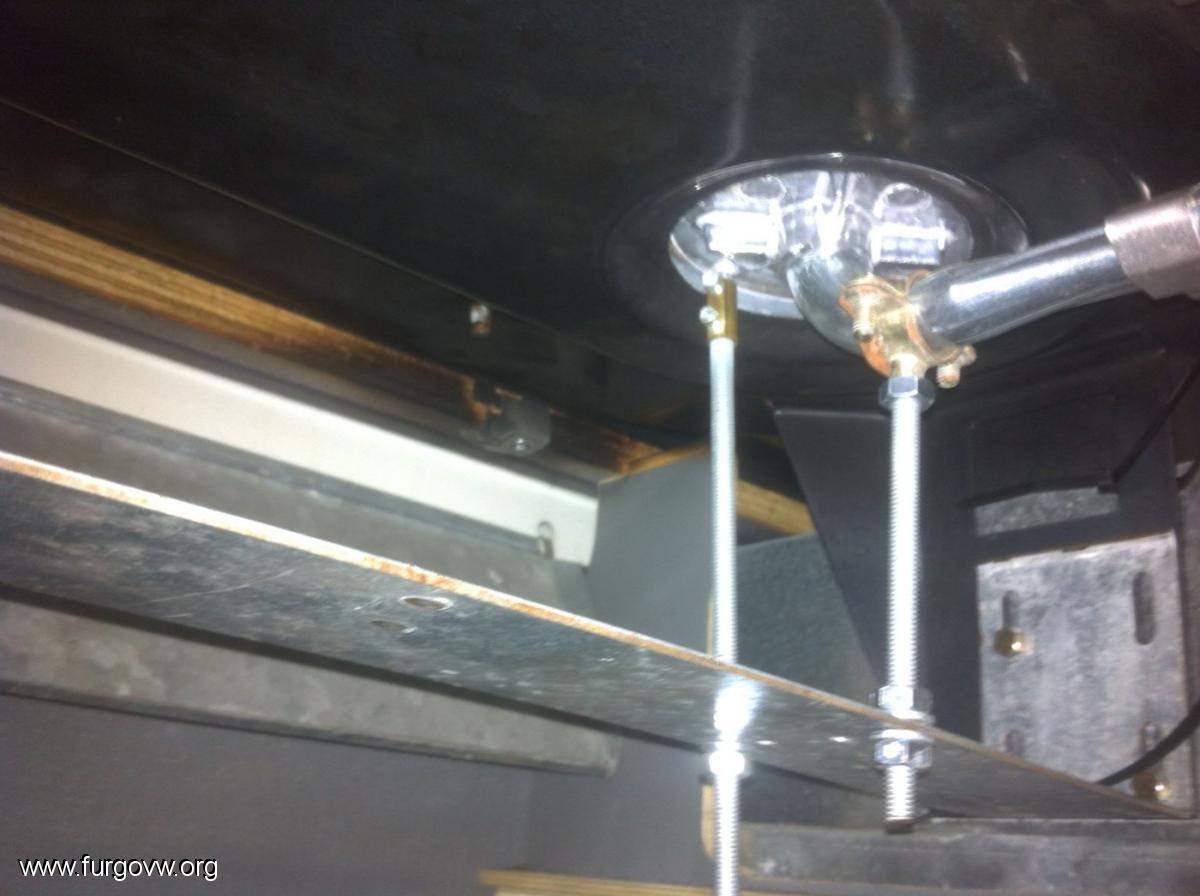

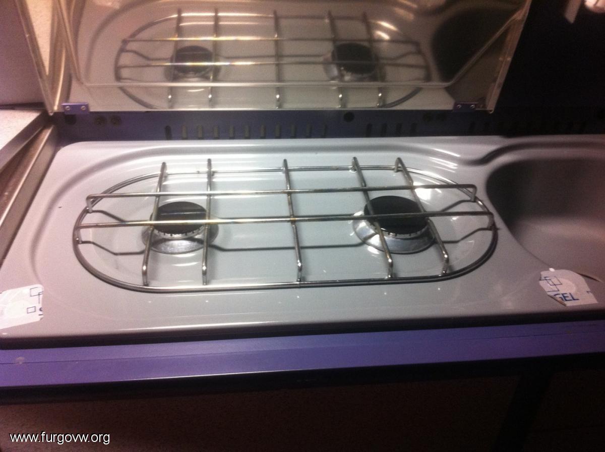

A ver si te pongo unas fotos de la adaptación que me fabrique.
Después de ver la monstruosidad que cuesta una cocina nueva de California a gas, busque una cocina de dos fuegos de esas blancas que se ponen encima de cualquier sitio, compre esa por tener el diámetro adecuado, y con poco de paciencia la adapte.
En la ITV ningún problema, pero nunca me han mirado ni la cocina ni nada de la expiación, la furgo esta como vehículo vivienda.
Saco unas fotos y las cuelgo

lo prometido es deuda
saludos y suerter
