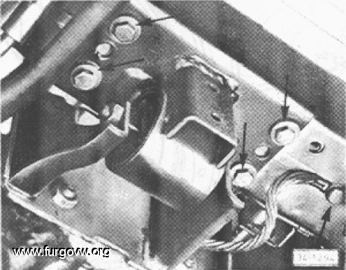

supongo que la gente que se deshace de una caja de 4v también incluirá el soporte.. por que lo mas seguro que se la haya quitado para meter una de 5v y no le sirva ;D

pero con las cunas de 5v, la caja de 4v i el soporte de 4v, creo que se va a quedar corto y no me llegara para collar el soporte al chasis.

yo desmonté una de 5v y sólo se agarra por el soporte (donde se atornilla la masa) y los tornillos de la campana.. no tiene más misterio.. sólo cambia el soporte por que una caja es mas corta que la otra
