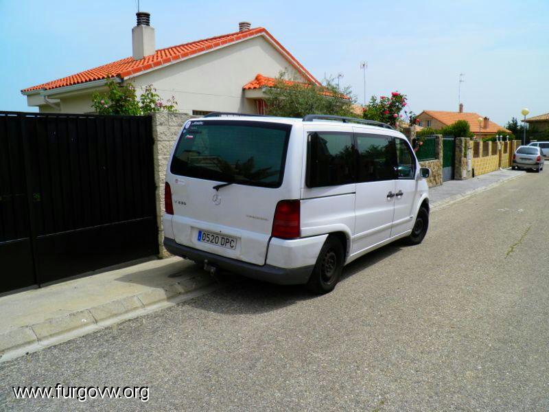

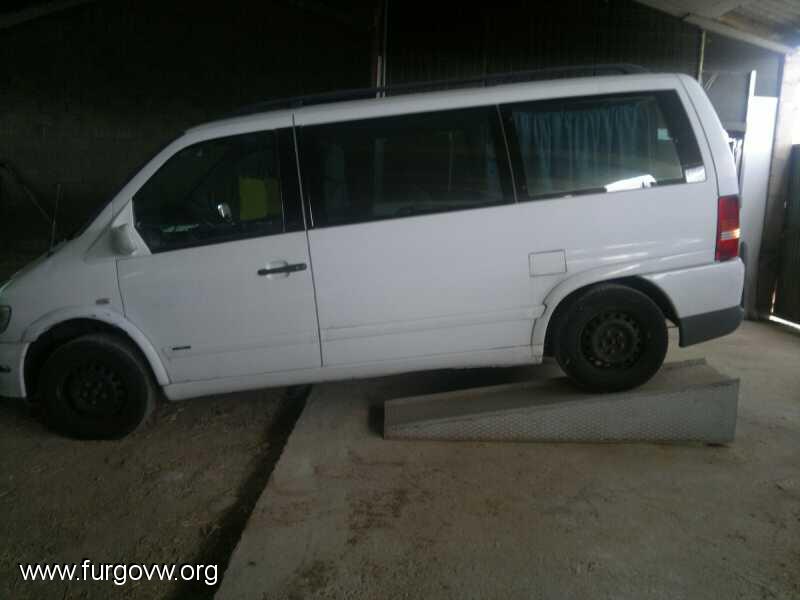

Aquí una fotillo de cuando fuimos a por ella.

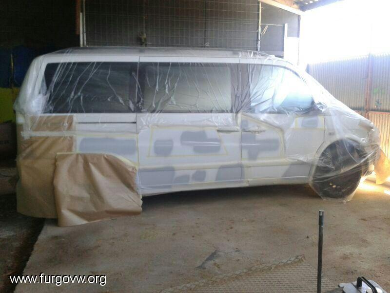

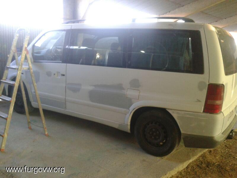

A simple visto parece que estaba bien, pero tenia muchos piquetes y arañazos y algun que otro óxido. La pintura también estaba deteriorada por el paso de los años y tenía algún que otro repintado a spray o similar.
En menos de una semana toco pasar por quirófano jejej

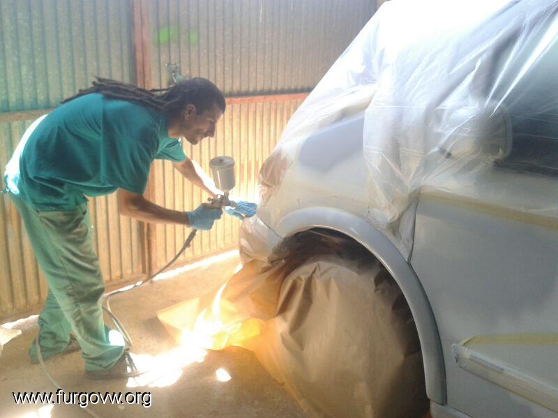

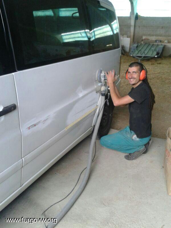

Y mi hermano que es el profesional se puso manos a la obra
Después de sacar bollos y dar masilla la lijamos y la tiramos una manita de aparejo.

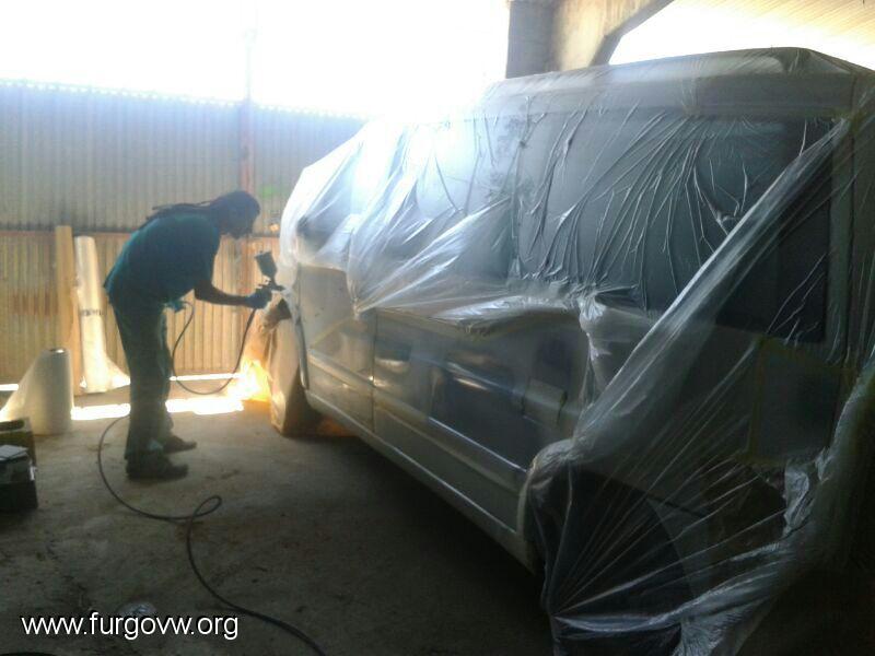

Lo hicimos durante una semana porque mi hermano curraba y lo haciamos a ratos por las tardes, y el sabado por la mañana a pintar en cabina

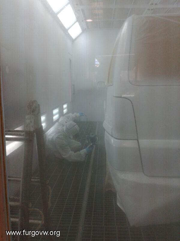

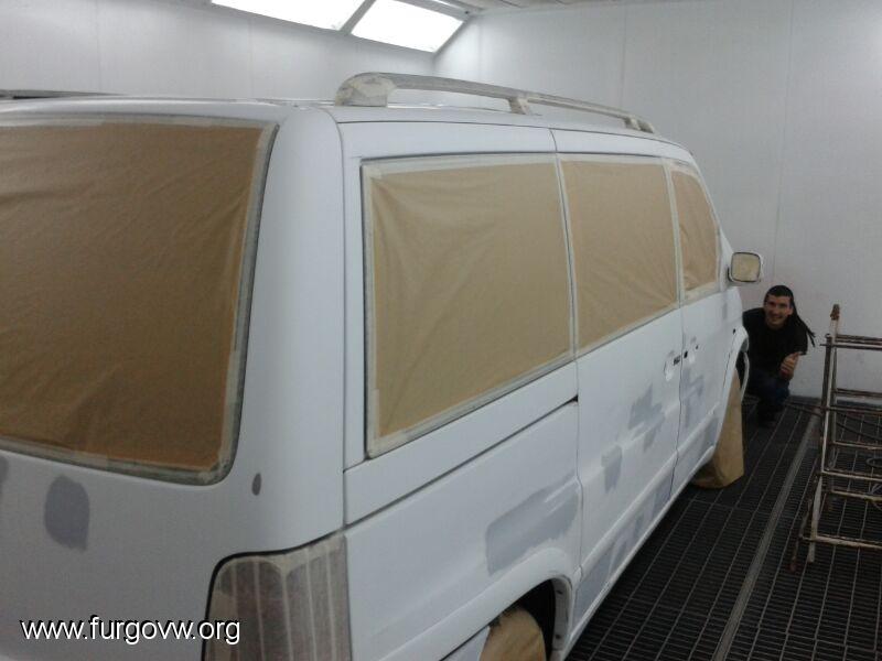

Una vez terminado de sacar todos los bollos, reparar aletas, dar masilla y tirar aparejo la llevamos ya al taller para pintarla.

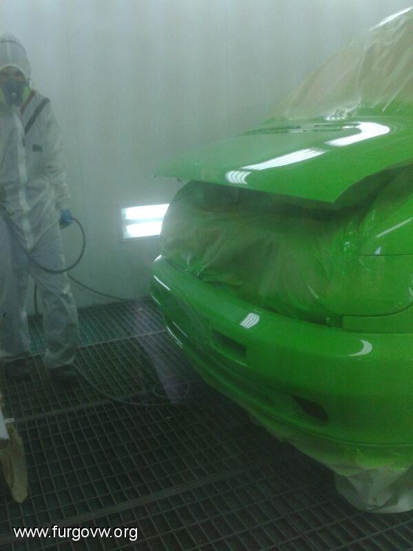

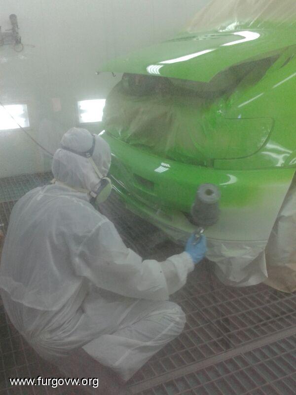

Primera una manita de imprimación para igualarla,usamos un blanco nuclear, para después tirar ya el verde kawasaky

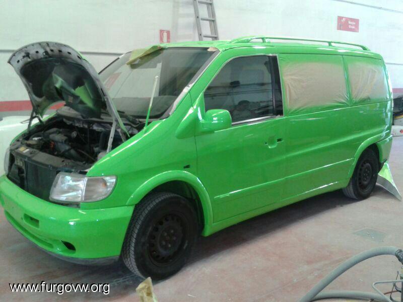

Recién sacada del horno

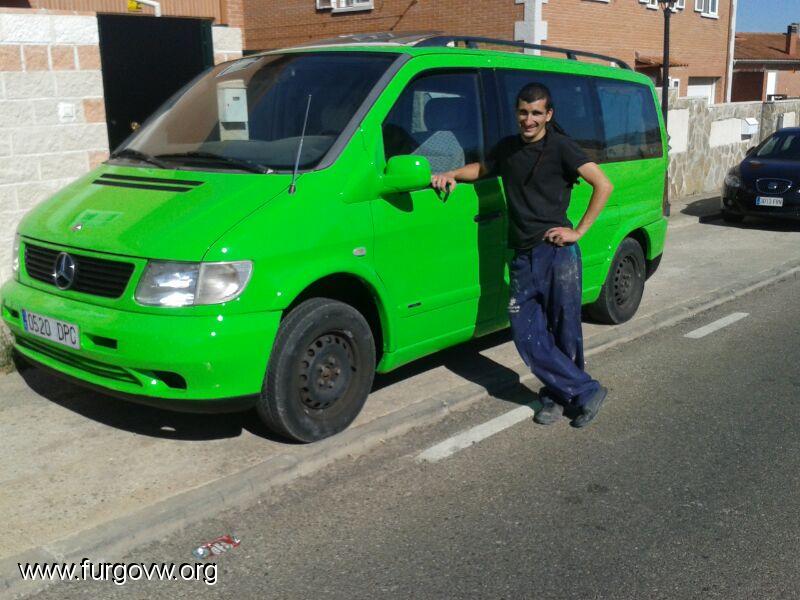

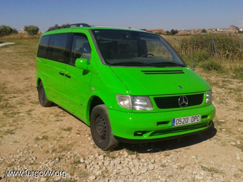

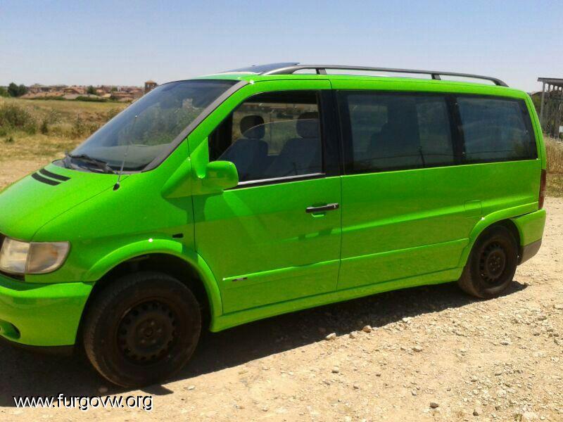

Y por fin ya en la calle
Y una fotilla con el artista
Espero que os guste el resultado a pesar de que el color es un poco llamativo, ya pondré mas fotos que estas son las que tenia en el movil

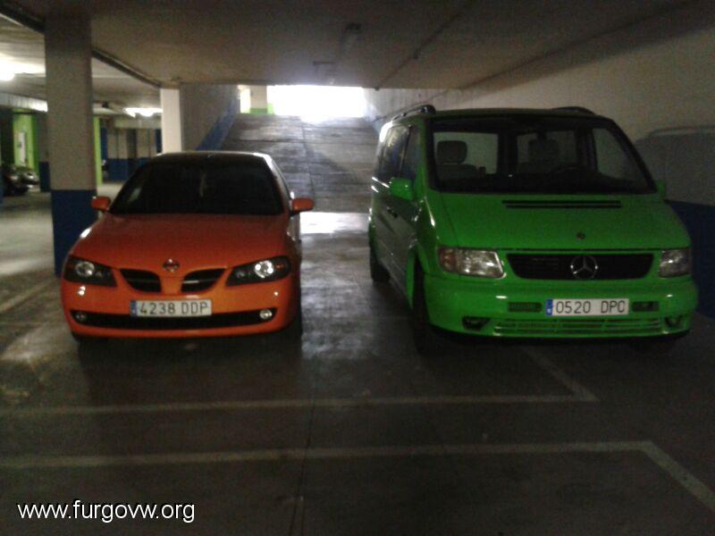

La verdad es que eso de los colores llamativos me gusta, y mas si tu hermano te lo puede hacer al gusto jejeje, aqui os dejo una foto de la furgo coon mi coche
