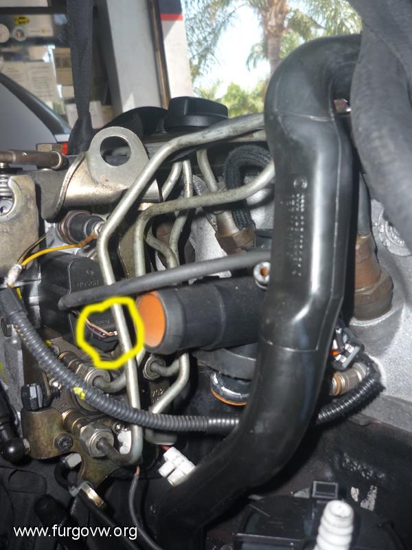

Una cosa a tener en cuenta es el tipo de bomba. Al parecer puede haber varios tipos dentro del motor 1y, según el año de fabricación. Como podéis ver en las fotos hay algunas diferencias.

Como ya te comente, si te quieres quitar de historias monta la bomba del 1x y a correr, la del 1y para calar la distribucion,tiene que mirar , en la tapita  negra que lleva la caja de cambios, para ver el volante del motor y que este este en 0º ,fijas la bomba de inyeccion como ya la tienes puesta, con la broca y comprueba la alineacion del arbol de levas,la leva 1 y 2 (la mas pegada a la polea de la distribucion tienen que estar mirando hacia arriba), en el final del arbol de levas veras que tienes una ranura que es para meter una pletina y dejarlo fijo y por ultimo te tocara calar la bomba con los tres tornillos de la polea de la bomba de inyeccion, adelantandola o retrasandola.
Por cierto encontre esto por ahi buscando
1 positivo a contacto y si quieres le metes interruptor para cuando estés en montaña para desconectar y que no humeé tanto
2 esa electroválvula lleva una cápsula de cera que al calentarse hace que baje el ralentí, sólo necesitas conectarle positivo de contacto 15
3 no tiene importancia si no vas a poner la unidad de control del motor 1y ...es un sensor de rpm para esa unidad de control, déjalo desconectado
4 es la electroválvula de comienzo de inyección, varia el avance, si le das positivo de contacto 15 avanza y así en frio mejora el arranque, cuando tome temperatura lo desconectas, es el equivalente del tirador de debajo del volante que llevan las t3, puedes dejarlo desconectado pero el arranque con frío será peor
5 la electroválvula de corte de inyección es esta... también positivo de contacto 15, si no tiene positivo la bomba no funciona

Perdona, pero no veo el número 5, la electroválvula del corte de la inyección

La electrovalvula 5 es la valvula de pare,no se ve desde esa vista.

Perdona no me daba cuenta que está al revés
Esta sería el número 5, la electroválvula de corte no??

Sip, la cajita negra deberias de desmontarla para acceder mas facilmente a la valvula de pare o prueba a meter 12v a cada uno de los cables hasta que escuches como la valvula se levanta,un saludo.
