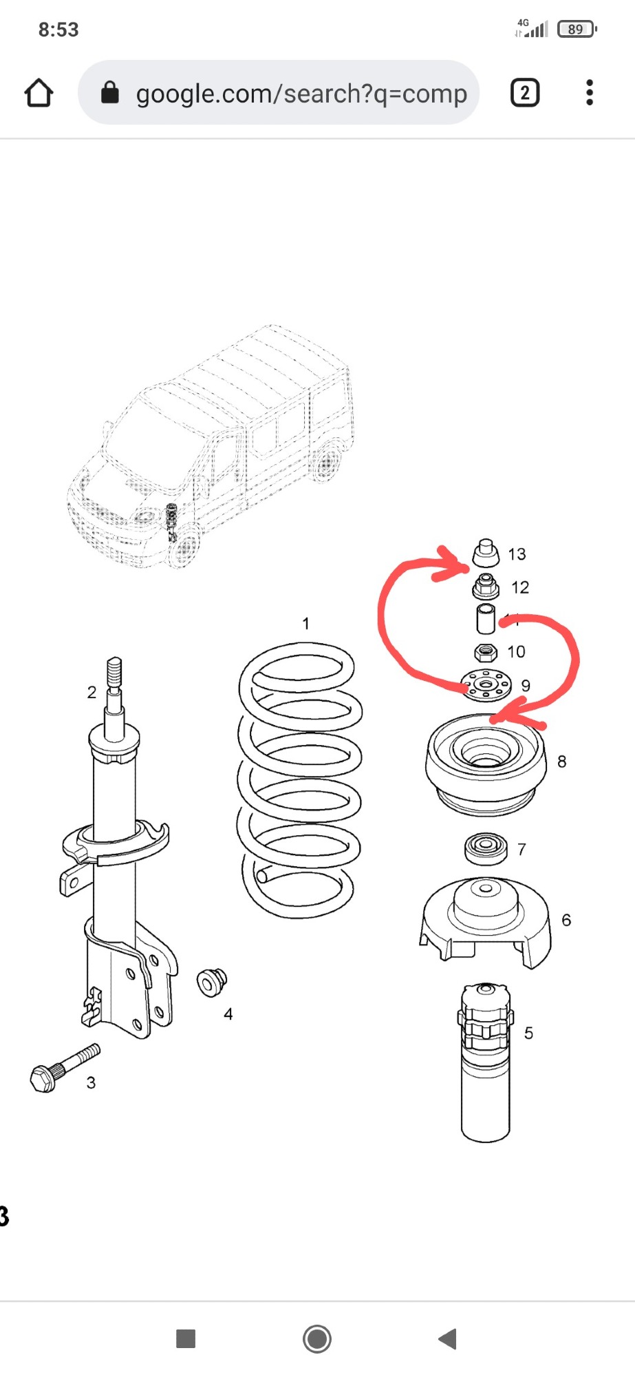

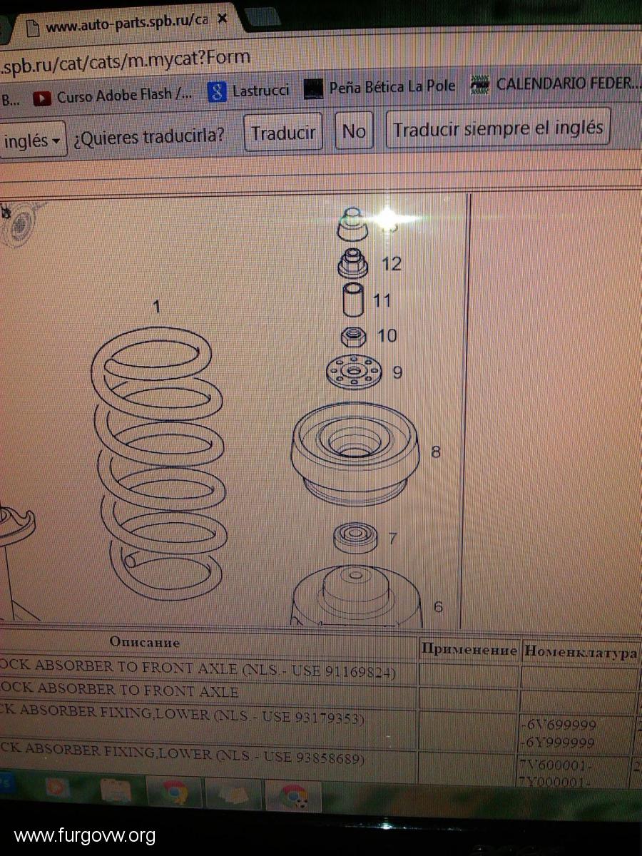

Despiece del amortiguador (aunque esta mal)

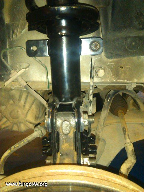

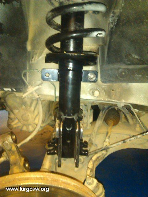

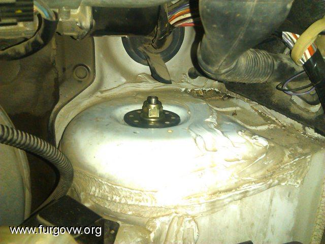

Con la Furgo apoyada en el suelo aflojamos la tuerca, en el caso de no poder o sentir/ver que el muelle  gira, colocar una llave allen y hacéis contra tuerca.

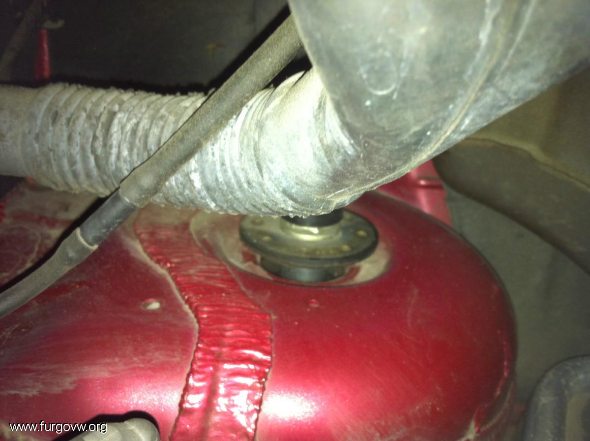

Esta foto esta tomada con la furgo levantada, por eso la chapa dorada toca con la furgo, pero debe de estar elevada

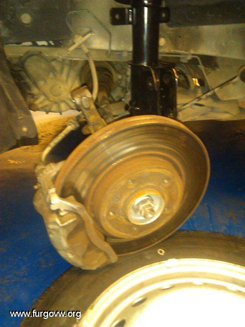

Foto de lo que veremos una vez quitada la rueda(si ese amortiguador esta nuevo)
La misma de antes, pero con la bieleta/tiranta suelta, y el amortiguador suelto de la mangueta
Aquí se observa que he colocado justo debajo del  disco  el neumático, lo utilizo para soportar la mangueta y que no se salga la transmisión

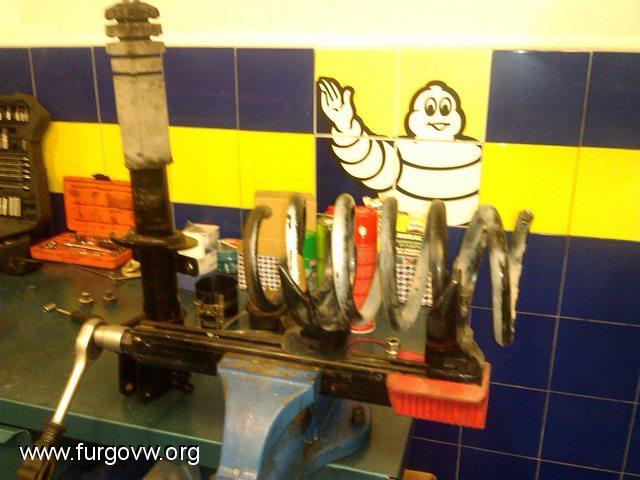

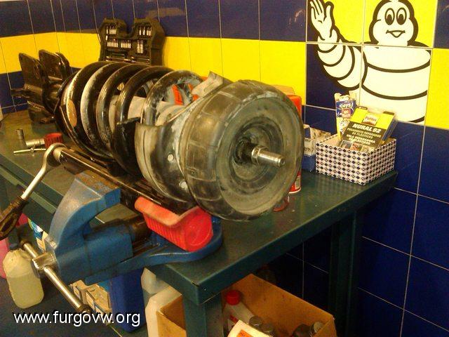

Preparado para encoger el muelle

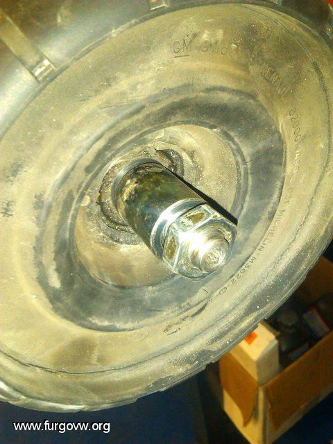

Foto detalle (la tuerca ya esta aflojada) MUY IMPORTANTE!! antes de aflojar esa tuerca, hay que comprimir el muelle, y dejar totalmente libre el amortiguador. En esta foto se aprecia como no coincide las postura con la primera foto del despiece

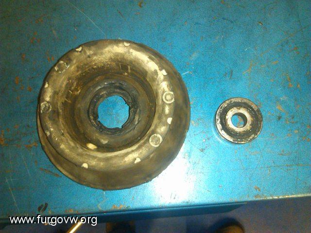

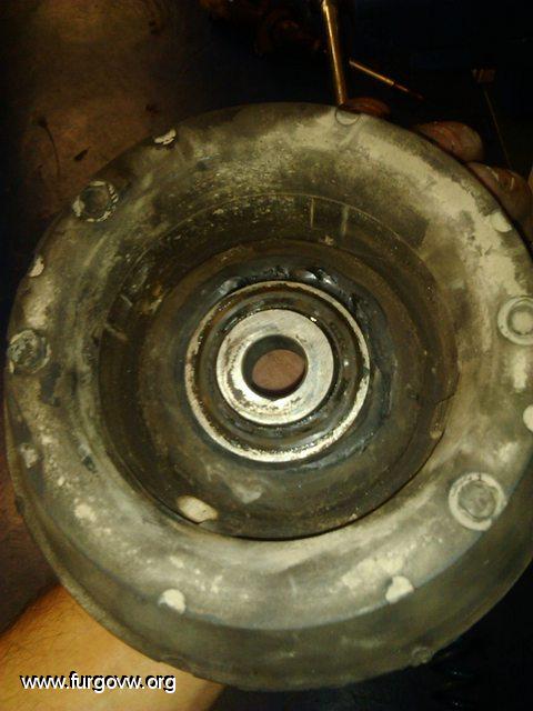

Aqui vemos el rodamiento, que ya que estamos lo ponemos nuevo tambien

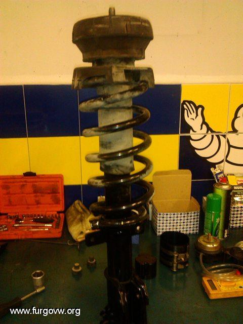

Amortiguador separado del muelle

OKER
Hola compañero
Yo no tengo la furgo ahora para poder mirarlo o mostrarte una foto pero creo que puedes estar tranquilo pq van asi,la parte que comentas que es la pieza redonda con agujeros en el contorno no apoya sobre el chasis de la furgo,va a si como te queda a ti,me quedo con ganas de poder verlo y confirmartelo pero estos 99% seguro de que en la mia con los de serie tambien queda asi.Lo unico asegurate de que estan centraos pero por lo demas creo que los habeis montao perfectamente,si mañana puedo y no se me pasa lo miro en la mia por si las moscas pero ya te digo que estoy seguro que quedan igual

El Rubio
Gracias a los dos por contestar.
Si me lo podéis confirmar os lo agradecería una barbaridad.
OKER
Hola compañero
Ayer me fue imposible pero hoy aqui la tienes,como te decia sabia que quedaba asi,asi que los tienes bien montaos
-FUTBOL,-CARRERAS Y +FURGOS EN LA CARRETERA
El Rubio
Ole tus huevos Oker.
Muchas gracias de verdad.
Voy a editar este post, y sera un brico de como se montan los amortiguadores delanteros.  :)
OKER
De nada socio,ya ves que problema tirarle una foto y ya salir de dudas,a mi en su dia tambien me llamo la atencion y te voy a decir que ahora pensandolo creo que el pq de estar esa pieza asi es pq esa pieza hace tope cuando levantas la furgo en el aire y los amortiguadores descansan y quedan totalmente estiraos,si te fijas hay una silueta de haber apoyao esa pieza en algun momento sobre el chasis de la furgoneta,seguramente como te digo es de alguna vez que a tenido la rueda o ruedas suspendidas en el aire y como ya me queda esa duda tambien pues cuando saque un rato la voy a levantar en el aire solamente para salir de dudas,aunque sea con una traspaleta
Venga me quedo a ver ese brico del cambio de amortiguadores
Un saludo y espero que hoy duermas mas tranquilo al haber aclarao tu duda pq imagino que tendrias un moskeo interesante con el tema;)
El Rubio
Lo gracioso que me fije especialmente en esa pieza antes de cambiarlo y estaba apoyada en la carrocería, pero ya no recuerdo si esta la furgoneta elevado, y  de ahi el lio.
Como también el despiece esta mal, pues... ya te lias mas todavía, y ya me entraron las dudas.

Corregimos la primera foto,en el PDF del libro taller viene mal
