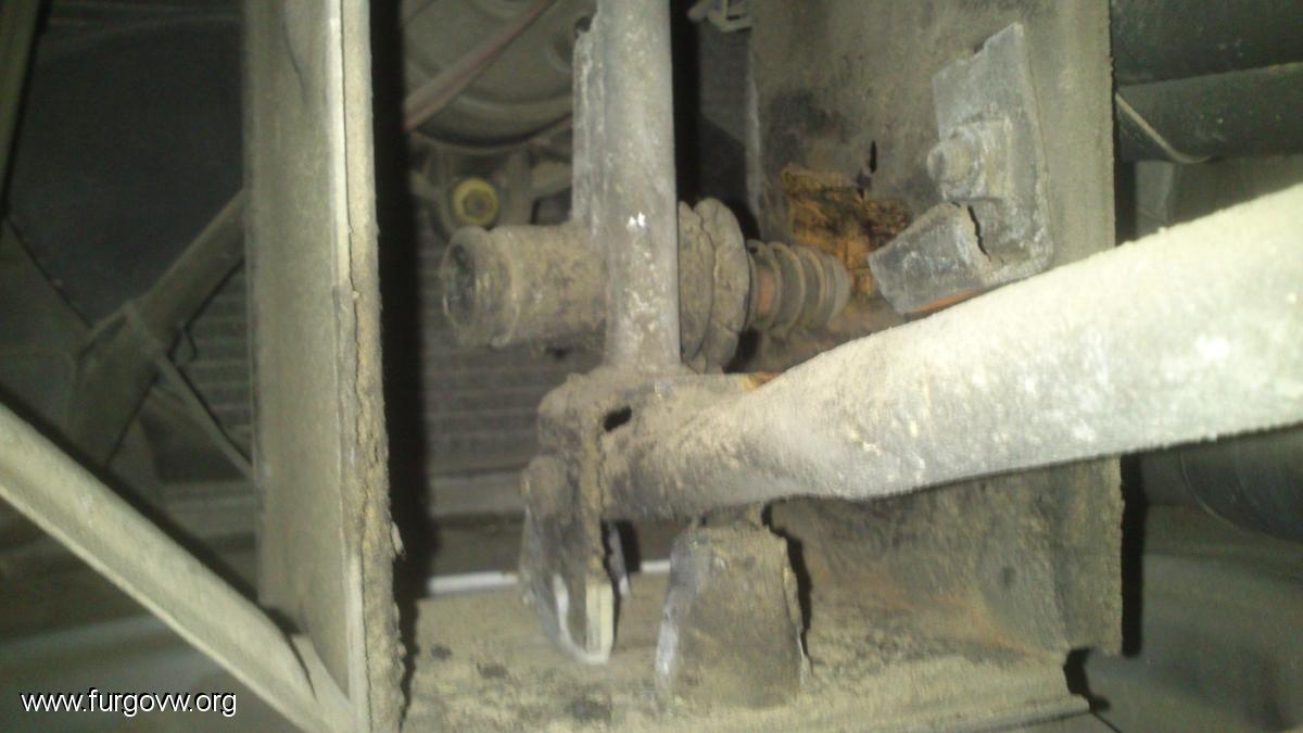

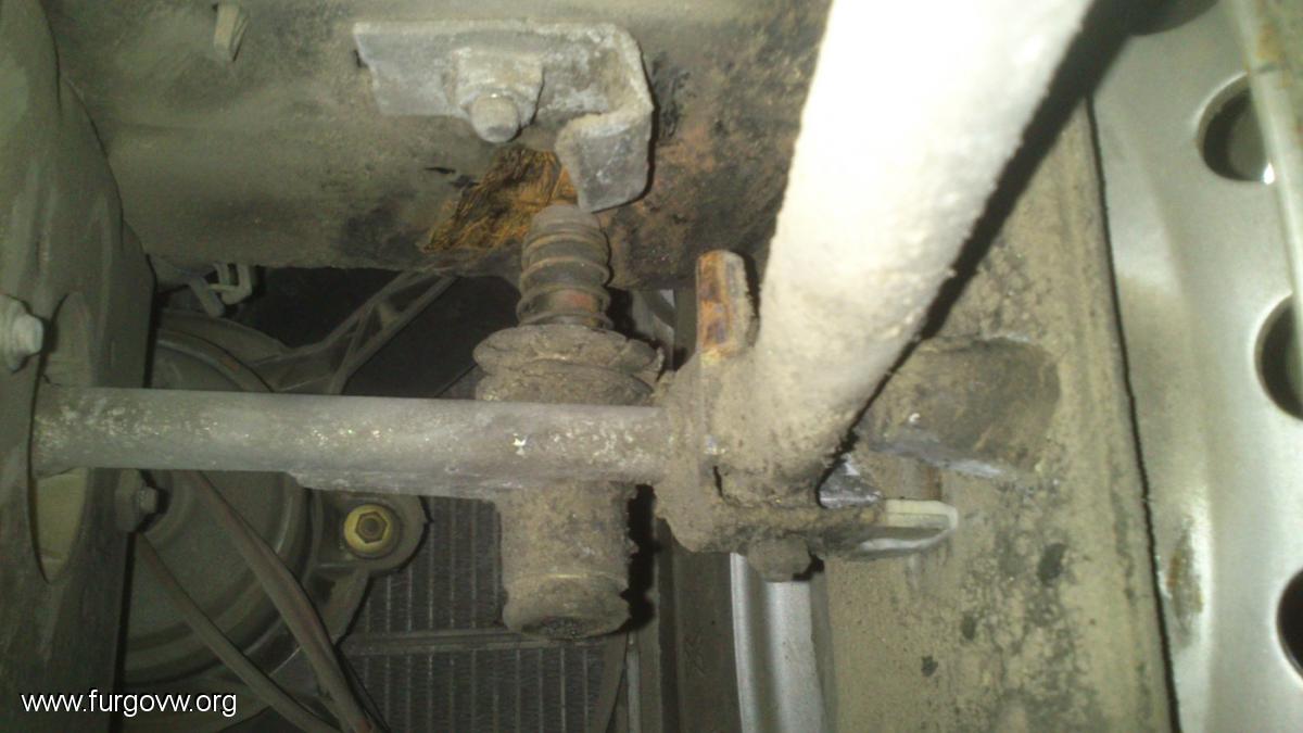

A mi me ocurre un problemita, tengo una 1.6 diesel con caja de cambios de 5 velocidades, en la que la 1ª marcha se mete hacia la izquierda y hacia detrás, y la marcha atrás hacia la izquierda y adelante.
El problema es que al meter estas dos marchas me queda la palanca muy cerca de la pierna, con la marcha atrás incluso me toca la rodilla.
Alguien sabría decirme el porque? que es lo que puede estar fallando?
Gracias.

la varilla estará torcida y a punto de romperse o se rompió en algún momento y la soldaron mal o en la caja negra de debajo que se ve cuando quitas la rueda de repuesto no tenga alguno de los topes guía atornillado

esta mañana le he echado un par de fotos para ver el sistema de abajo, ya que la varilla parece estar bien.
hay alguna diferencia con la foto que colgaste, pero a priori diría que debe ser lo del tope-guia..
A ver si puedo y en un rato las cuelgo para que puedas verlas.
haizkolari
ok... hay dos tipos de cajas negras, la que va en plano en el suelo de la furgo y la que va en vertical  ;)
dave75
Estas son las fotos de la parte de abajo, a ver si ves algo que falte o que no este bien...
