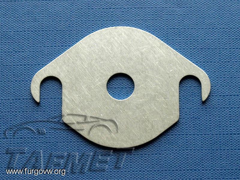

quiero poner la famosa chapita para  anular la valvula egr , pero mi duda es la siguiente..
puedo poner la chapa ciega totalmente cerrada en este modelo?
o de lo contrario he de poner la agujereada?

Hola compañero, en primer lugar debes plantearte un par de cosas.
¿Eres consciente que al anular la EGR consumiras mas? y sabes que lo mas posible es que no pases la ITV por demasiados gases?
Creo que tu modelo te va a dar fallo si la anulas completamente, por lo que deberias pones la chapa con el agujero, que al final vale para poco,,, seguira entrando mierda y encima el coche no trabajara bien por que el cuenta con un caudal de la EGR y no va a entrar por lo tanto tendrás una combustion muy pobre.
Te recomendaria que la desmontes y la limpies.
Puedes ver este pdf que yo hice hace unos dias para limpiar la EGR.
http://www.clubfordcamper.com/index.php?topic=519.0
La otra opcion que es la que vamos a probar es que la EGR tome aire limpio por medio de un filtro en lugar de gases de escape.
Haremos un pdf con el brico si funciona bien.
A los vehiculos modernos no les va nada bien anular la EGR, hay que buscar otras vias para que siga funcionando.
Como ultima opcion tienes el anularla y que te reprogramen la furgo para anular la EGR a nivel programacion y el vehiculo funcionará solo contando con aire limpio.

En una Ford Tourneo del 2005 1.8 TDCI, se la pude anular con una placa ciega, no se si en la del 2007 seria posible. La mía es euro III, creo, por lo leído en los foros, en euro IV tiene que ser con el agujero en medio, para que no de fallo en el cuadro. También intente, antes de poner la placa, quitar el tubo de vacío, pero da fallo en el cuadro.
Dejando a parte el tema de la contaminación, se la tuve que quitar por que las "sensaciones" del motor no eran buenas: algo mas de vibración, consumo el mismo.
