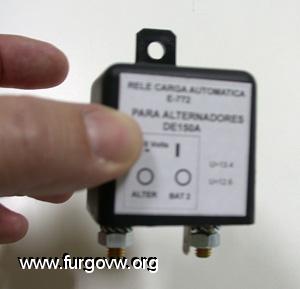

hola pa variar el tema un poco ¿dnd encuentro el rele de carga automatica? no lo encuentro. es lo unico k me falta .pa montarl as las baterias ya os pondre las  .fotografo

Cita de: tecnic27 en Enero 31, 2008, 17:15:48 pm
http://www.roulot.es/index.php?page=shop.product_details&flypage=shop.flypage&product_id=968&category_id=107&option=com_phpshop&Itemid=1
tecnic27
gracias eneko eres un craak .ereselmejor
