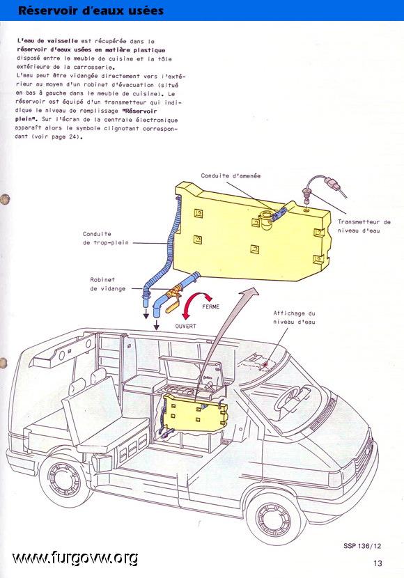

Parece que no tiene mucho misterio, aunque el dibujo no se ve con precisión:
Mirad a ver aquí (aunque creo que no es el original):

Amikoj, yo diría que ninguno de los sifones que mandas es el original. Al menos ninguno es igual al que lleva mi t4. El mio tiene mas codo y una "palometa" en la parte inferior.... Por lo demás, y aunque a fuerza de ir probando he aprendido mil cosas (donde está el sensor de aguas sucias, limpiar la llave de paso...) sigo sin saber clmo se desmonta el dichoso sifón. Concretamente la parte superior, la que se une con el agujero del desague de la pica, porque no tiene ningun tornillo, ni nada que los una... He probado de sacarlo roscando y tirando, pero no hay manera y me da miedo forzarlo y cargármelo...

De todas maneras aquí tienes un despiede del original, que parece que hay 2 versiones:
http://www.jimellisvwparts.com/showAssembly.aspx?ukey_assembly=741167&ukey_make=1066&ukey_model=15551&modelYear=1995&ukey_category=21726
Igual te puede ayudar ésto.
Opino que por lo que vale, lo que yo haría, sería pedir uno nuevo y cuando ya me halla llegado intentar desmontar el que que tengo en la furgo y si se rompiera, pues lo coloco nuevo, que seguramente ya le tocará.
Ya me dirás si te sirve todo este ladrillo.
Salud y Kms.
L. Zamenhof
Soymonet
Amikoj, eres un fenómeno!
grácias por el depiece que me has mandad, ahora está todo más claro...
por lo que veo existen dos tipos de desagues: el 1A (que es como el de los links que me habías mandado) y el 1 + 2 (que es como el mio, sin tornillo por arriba i que va a rosca).
Mil gracias Amikoj, te debo una cerveza tamaño XXL!
