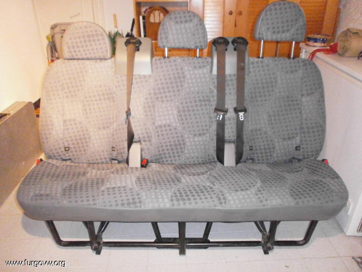

Septiembre 23, 2013, 21:27:03 pm #42 Ultima modificación: Septiembre 23, 2013, 21:30:36 pm por batanero
este es abatible.....lo he cogido del foro.......le puedes poner adelante y abatirlo ..............y sale una buena cama. Lo vendían hace tiempo con sus correspondientes fijaciones. todo legal puesto que es original de Ford.
salud y km,s.
pepillodecai
ah ok no sabia lo de la ventana , pero weno en el lado del copiloto si que tengo ventanas de todas formas el mueble fregadero lo quito y lo pongo cuando valla a pasar la itv, el sillon ese es el suyo ya que se abate y quedaria una cama de lujo ya lo buscaré por  algun desguace , gracias chicos.
