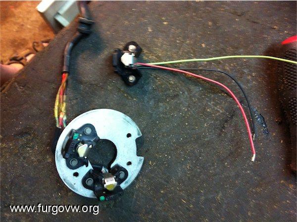

Ya he desmontado el hall (trabajé un tiempo en talleres, no soy ningún experto pero me apaño casi todo), la parte que está mal es donde están enganchados los cables con los pines del conector, voy a intentar sanearlos y soldarlos, y si me vuelve a fallar ya pediré uno nuevo.
Ahi va una foto:
Ya os contaré a ver que tal va la cosa jeje
Un saludo!
bkt
Suelo montar estos...
A ver si tienes suerte soldando el cable... los sensores Hall como las bobinas, pueden ser muy caprichosos y a estos también le afecta el calor cuando están tocados.
Ya contaras el desenlace final.
Suerte y saludos

El cable ya esta soldado, ha sido relativamente facil, sacar el pin del conector, pelar el trozo malo, soldar, un poco de termorretractil y listo! A ver cuando lo monte que tal.
Esos sensores hall son compatibles? La separacion de los agujeros son iguales todos?los colores de los cables veo que son los mismos, me imagino que tendran la misma funcion en todos no? Mas que nada por si vuelve a fallar me plantearia adaptar uno de esos que me imagino seran mucho mas baratos que montar un kit especifico.Donde se consiguen?

Bueno pues parece que ha quedado bien, ya no se para, que dure mucho tiempo!
