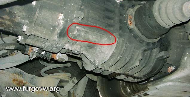

HOLA  ME VENDEN ESTA CAJA WWO     Y  NO SE SI ME SIRVE PARA MI 1.9 TD AAZ DEL GOLF 3 MEAYUDAN GRACIASSSS
haizkolari
esa no es la referencia de la caja... puedes ver el código aquí es la mejor forma de saber qué caja es, pondrá un código de dos o tres cifras como 3H o ABR etc etc
la referencia, si es una de 5 marchas es 094 300 043 o similar.... empiezan por 094, la referencia que pones debe ser de alguna de las partes de la caja pero no de la caja en sí  ;)  la referencia de las de 4 marchas empiezan por 091 (091 300 044 o similar) eso no quiere decir que no halla componentes que  empiecen por ese nº de referencia en los dos tipos de cajas  ;)
nico tf norte
HOLA ESTA CAJA 091301103C WWO 1  PONE ASL ES DE GASOLINA  SE LA PUEDO PONER A UN 1.9 TD AAZ  DE UN GOLF 3     ? ???
haizkolari
tendrias q ponerle la campana donde va alojado el motor d arranque de la diesel y supongo q la la punta del primario q es desmontable... es mas largo en las de gasolina
Joan Nevada
Confirmo lo indicado por Haizcolari: Campana y primario de diesel
