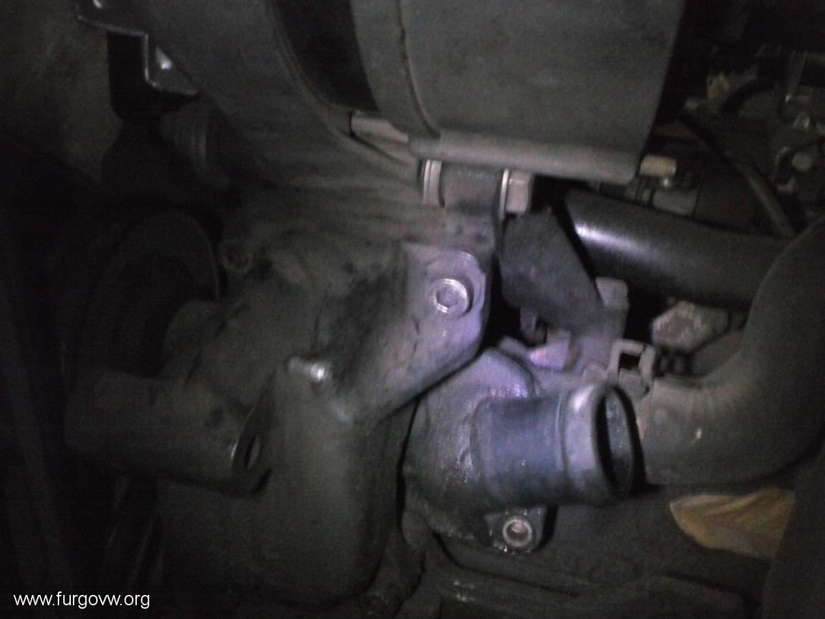

hola,
hestoy intentando quitar el termostato de mi furgo pero no hay forma de aflojar los tornillos del soporte que esta delante, alguna idea?? ya le e echado casi un bote de aflojatodo pero nada
geluquin
Llave o pistola de impacto, si te puedes hacer con una, ella hará maravillas
pepe el pollo
lo he quitado    .palmas  .palmas
me a costado tres dias, dos llaves aien rotas, y un bote de tres en uno pero lo he sacado, el ultimo le tuve que dar unas puntadas de soldaduras.
muchas gracias
