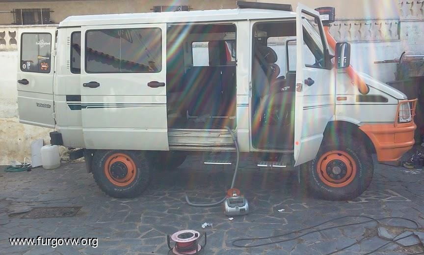

No hay manera de encontrar alguna marca que fabrique techos altos para daily, y como a medida no se puede homologar, alguien sabe de alguna opcion para poner un techo alto? en principio elevable no quiero sino de fibra.

Yo el techo rigido que tengo a la venta lo hice a medida artesanalmente y esta homologado en mi furgo sin pega alguna, asi que si se puede hacer, asi que adelante con el proyecto y busca quien te lo haga o reforme uno y quien lo homologue, que hay post con empresas que hacen los proyectos..

Les has dicho a todas las empresas que vas a cortar todos los refuerzos? Entonces es normal que te digan que no.
Diles a esas empresas que vas a dejar los refuerzos originales.
Despues de homologar si recortas el refuerzo central que suele ser el que molesta.. es cosa tuya!  ;) ;)

Ten en cuenta que si no cortas refuerzos es como una claraboya gigante... no tocas la estructura del chasis por lo tanto no hay ningun problema!
