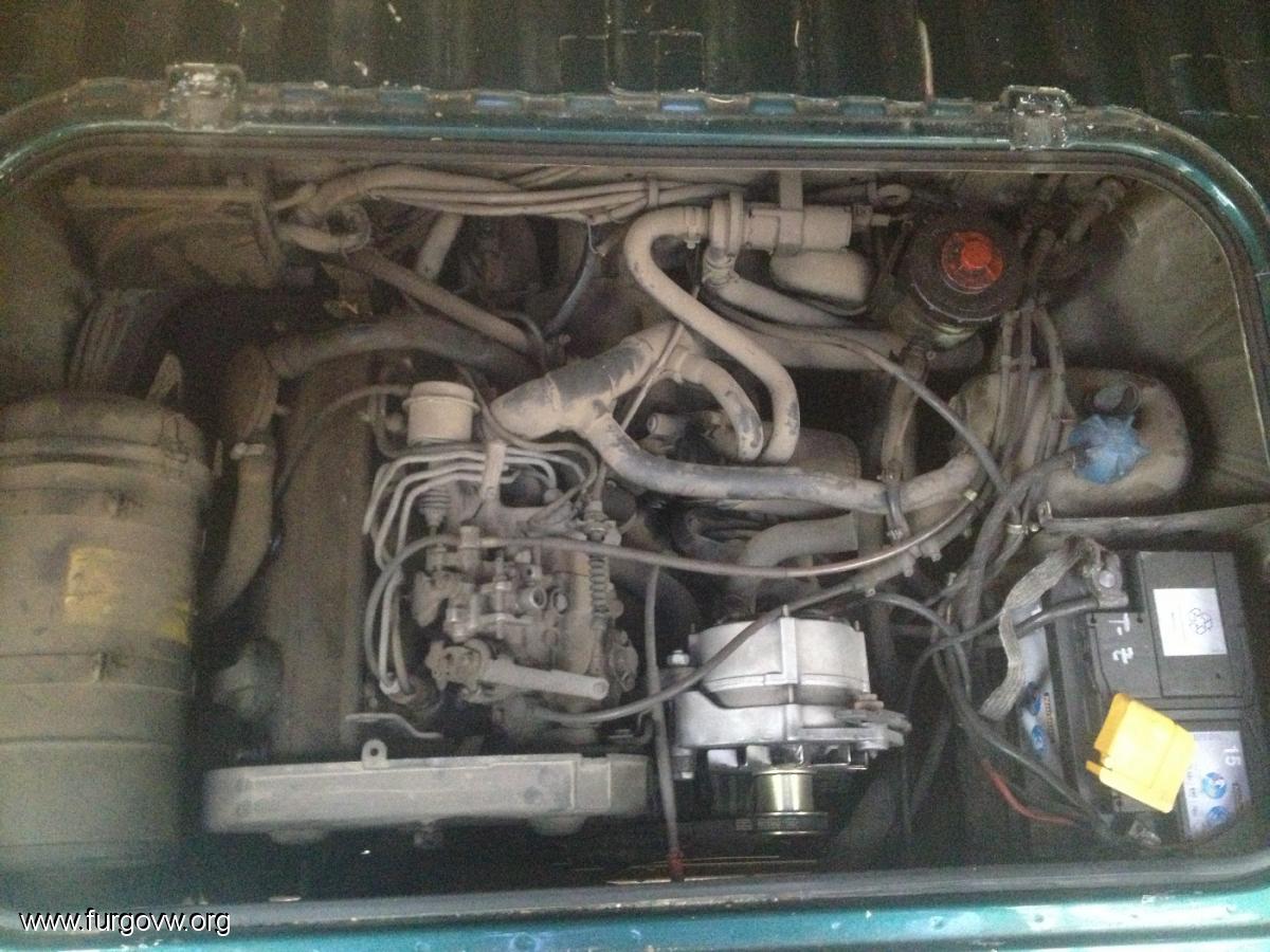

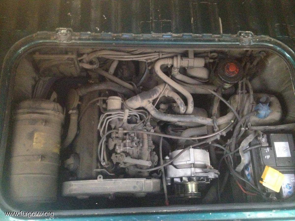

necesito ayuda por favor estoy a la espera de cambiar el motor pero necesito saber que motor lleva mi t3, en otro post que puse me dijeron que era jx pero me ha vuelto a decir un amigo que es un aaz, y la verdad es que ninguno de los dos me ha asegurado... si alguien me puede decir con certeza que no quiero comprar un motor y que el colega que me lo monta me diga que no puede pk no son del mismo tipo... muchas gracias por cualquier ayuda!
mcrsietes
Eso parece un JX. Al menos la bomba

muchas gracias! hay alguna manera de estar seguro? puedo colgar mas fotos si es necesario

Hola. Te explico que estoy puesto en el teme y un poco hasta los guevos jeje. Lo primero, montar un 1.9 a una furgo con un 1.6 defacil no tiene nada. Llevo unas cuantas horas dedicadas y muchosmales de cabeza.
Para saber el motor que llevas, lo mejor es mirar en el bloque el
Codigo de motor. EL NUMERO esta debajo de los tubos de salida de agua de la culata, pero en el bloque, rascas un poco y resaldra el numerico. Esta entre ese punto y el orificio de respiracion de los vapores del carter.
Otra forma de saber si es un 1.6 o un 1.9 es mirar en el lado de los colectores de escape, debajo del turbo, justo ahi pone en el bloque 1.9 o 1.6.
Joan Nevada
Septiembre 17, 2013, 22:34:07 pm #12 Ultima modificación: Septiembre 17, 2013, 22:48:26 pm por Joan Nevada
Indudablemente es un 1.9: Por la tapa de balancines y su tapón de relleno del aceite, por la bajada de la seta al carter, y por el soporte del intercambiador agua-aceite y filtro, que tiene la huella diferente de la del 1.6... Pero con bomba de 1.6TD.
Como dice segue, además para saber si es 1.9 en el lado izquierdo del bloque, y para el número exacto de motor, lo encontrarás en el plano bajo la pipa de plástico delante de la bomba

Buenas noches liais mas que aclaráis, el motor como bién dice juan es un aaz las razones que él ha dado són obvias, la bomba es de un jx , sabeis que las bombas són diferentes y el anterior mecanico no se comió la bola, bomba del jx, por eso no anda, no esta bién ajustado seguramente ni bomba ni turbo.

ese motor de td tiene poco yo creo. a mi me parece un 1.6.
