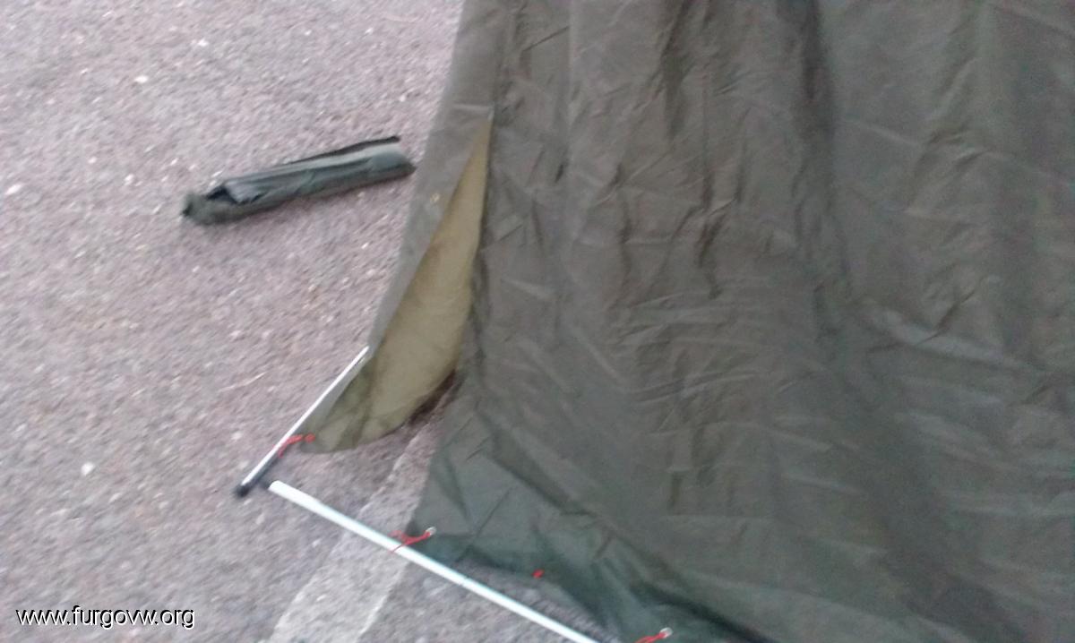

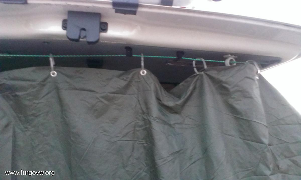

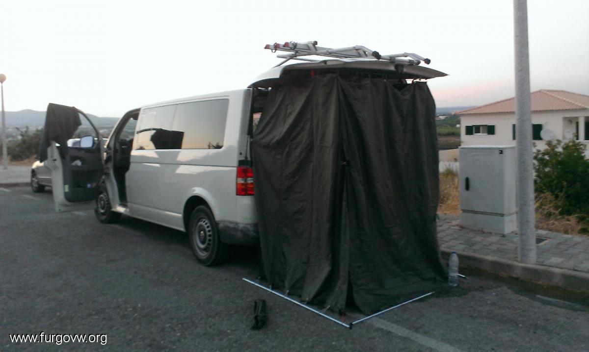

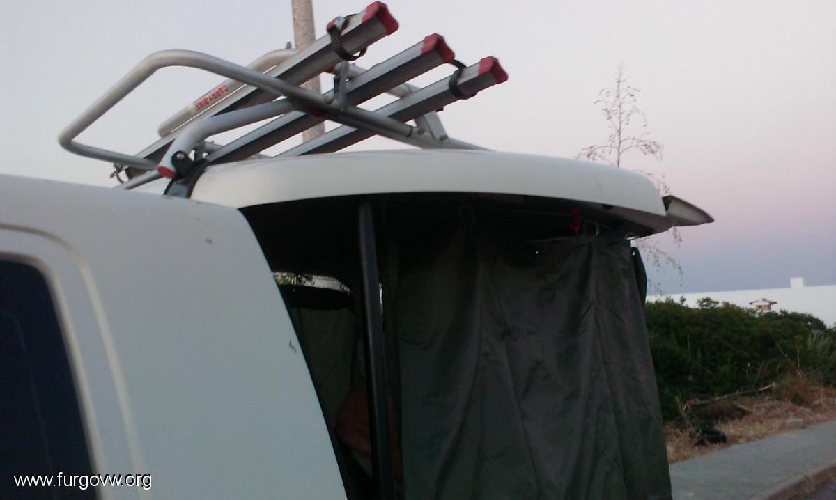

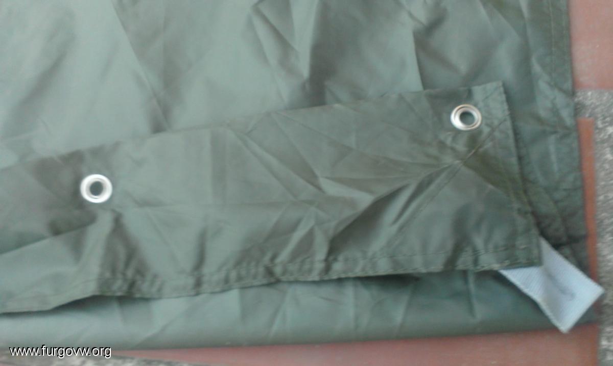

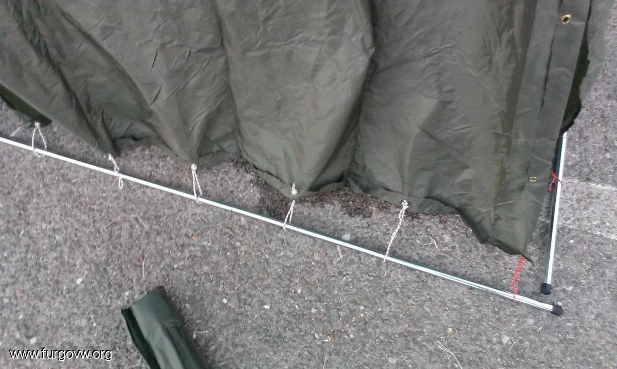

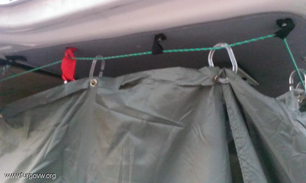

Buenas cómo no he visto muchas toldo duchas "low cost"  para portón para la t5, os presento la mía, que por fin y después de más de un año le he tirado fotos.
Con las fotos se ve claramente como lo he hecho y el sistema de sujeción que no tiene mucha ciencia dobladillo arriba y abajo, orificio con el soldador eléctrico, ojal o como se diga y ya está.
He necesitado dos  toldos tarp de decathlon, uno entero y el otro por la mitad, lo bueno que te sobran hierros para el toldo tarp y así ponerlo más altito.  El coste de pues a 24 euros el toldo, 50 euros.

hola Cuscus, interesante
¿y los hierros del suelo de donde los has sacado? me gusta la idea puesto que con aire, les puedes clavar unas picas
y arriba, yo habia pensado ponerlo por fuera y sujetado con unos imanes potentes ¿ que inconveniente le ves?
saludos
cada uno tenemos la pedrá en un sitio.
cuscus
Te constesto, las varillas de hierro los trae el toldo tarp de decathlon, y creo que picas tambien trae, si hace viento puedes ponerle peso en las varilla, yo también llevo dos tubos de pvc para cuando llevo bicis, aguantar el porton, aunque mi furgo es una batalla larga y me cabe perfectamente, en un momento dado podia ponerselo abajo también.
Los imanes no sé decirte, supongo que iria bien, quizas tendrias que saber cuantos imanes, de cuanta potencia,o lo que he hecho me ha costado más barato, quizas un iman iria bien para tapar los lados un poco más.

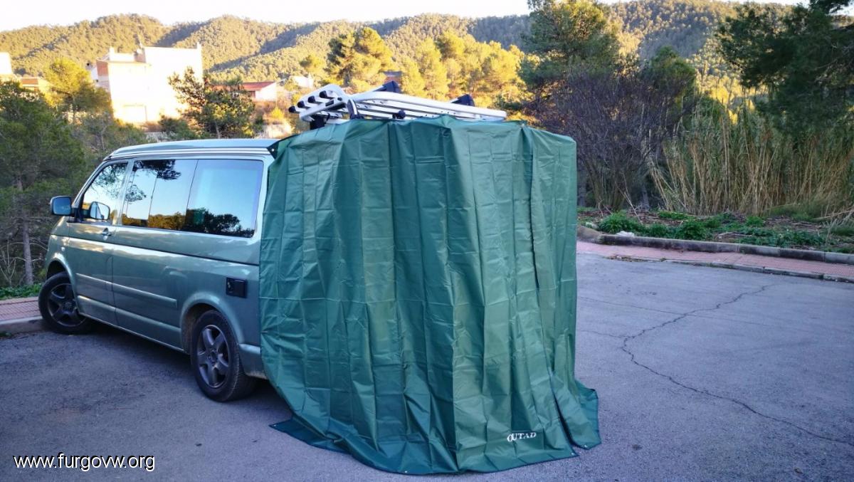

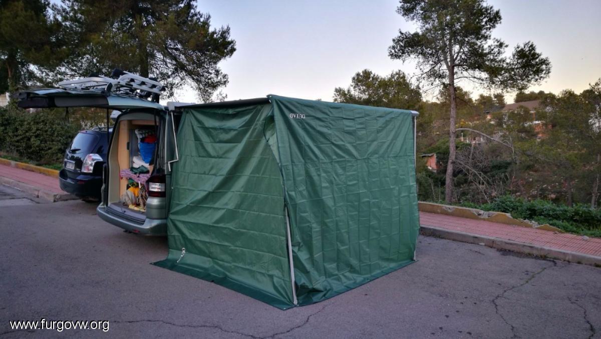

Buenas!
Mi solucion para la ducha ha sido 'de mínimos' en lo que a inversión se refiere.
He comprado dos tarps a 17 euros cada uno (https://www.amazon.es/gp/product/B018U0FC6S/ref=oh_aui_detailpage_o01_s00?ie=UTF8&psc=1) y un juego de imanes a 20 euros (https://www.amazon.es/gp/product/B075CH41J7/ref=oh_aui_detailpage_o00_s00?ie=UTF8&psc=1).
El resultado es este:
Tanto para el porton como para el toldo, me es suficiente con los 10 imanes para dejarlo bien fijado. Eso si, me falta una prueba con algo de viento para ver como se porta...
Para la ducha, llevo una portatil que también uso en viajes mochileros. Es una Sea to Summit, Pocket Shower de 10 litros. Dos o tres litros de agua hirviendo mezclada con agua 'del tiempo' te dan una temperatura agradable para la ducha. El kit lo he completado con una ducha con bomba sumergible que he comprado en Luluka. Y listos, modo low cost ON.
