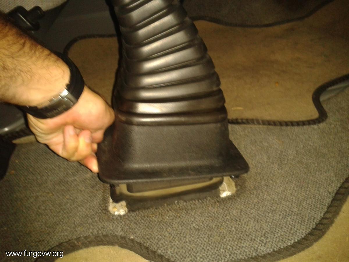

Seguro que es cosa de la palanca de cambios. Yo la tenía totalmente despegada y menudo calorcito a los pies. Me dijo el del taller que se suelen pasar los tornillos de rosca del embellecedor de la palanca de cambios. A mi me pusieron un pegamento pero se me ha vuelto a soltar, asi que probaremos con otra cosa (silicona, tornillos...)

Yo a lo que me refiero es a esto:
Que la palanca de cambios se suelta y por ahi sale un calorcito que no veas...A mi en el taller me pusieron un pegamento pero se me ha soltado y los tornillos estan pasados asi que volveré a pegar...

ok, yo tambien lo tengo suelto, lo pegare tambien, pero yo a lo k me referia es a una trampilla k hay al lado de freno de mano, y yo creo k el calo me entraba por ahi y se me estendia por debajo del aislante hasta los pies, pero vmaos, k cerrare todas la vias a ver si consigo evitar k se caliente....
gracias por la foto, hay veces k una imagen vale as k mil palabras, jejejeje
