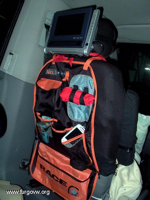

Cansado de llevar la guantera con el cargador de la camara, de los moviles y demas aparatos a 12v, me he puesto manos a la obra para montar este sencillo briko.
Un bolsillero para atras del asiento del conductor, con la salida de diferentes clavijas para cargar dispositivos diversos.
De esta manera mantenemos la furgo ordenada, sin cables que molesten y la toma de mechero del cenicero solo para el GPS.

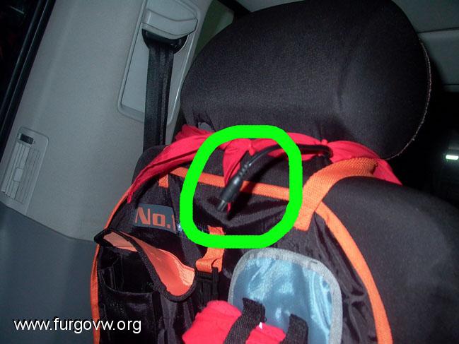

Arriba del todo tocando el cabezal el cargador para la pantalla del DVD.

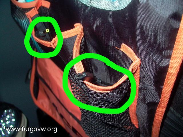

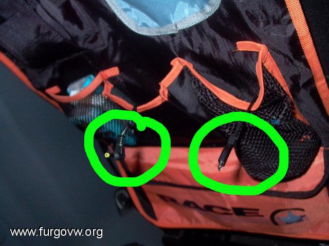

En la parta de abajo en los bosillos pequeños, el cargador para el movil y la camara de fotos.

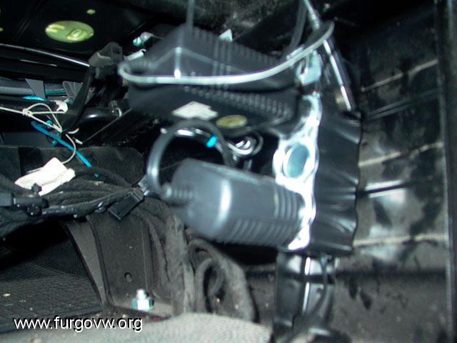

Y todos las clavijas conectadas a un conector de tres bases a 12v, bajo el asiento.
Y asi es como queda, las tres clavijas, a punto para conectarse.
Luego el cable de alimentación con una clavija conectado a la toma de 12v que lleva la t5 shutel atras.
Para perforar el bolsillero mejor hacerlo con un soldador de estaño, si lo cortais con un cutter, el corte va a continuar habriendose.
Y todos los cables unidos por detras con bridas UNEX, para acceder a las clavijas se saca la tapa que lleva la T5 bajo el asiento.
A las puntas para cargar los diferentes aparatos, las cogeis con una brida y una arandela para que no se os cuelen para abajo.
Es un briko muy sencillo, pero super util y practico.
saludos!

Y el conector de tres bases a 12v donde lo enchufas? Sacas un cable hasta el mechero?
Mi idea era ponerlo donde vaya la segunda batería y así no tener cables por ahí danzando :P
santi t5
Agosto 23, 2013, 13:48:00 pm #6 Ultima modificación: Agosto 24, 2013, 10:55:48 am por santi t5
El cable, lo paso debajo de los tapizados de los laterales, sin cargarme nada, es un cable de 2x0´75, suficiente para esta labor.
La shuttle T5 tiene una toma de mechero atras, en la tercera fila, pues allí lo conecto.
