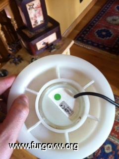

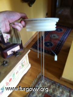

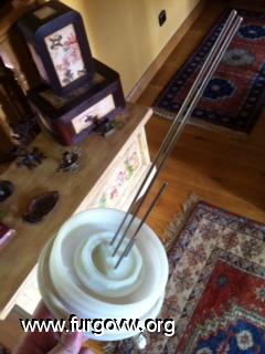

Despues de pagar unos cuantos sensores ya que vengo de una T4 y es un fallo que se repite cada dos o tres años, he cambiado el sistema.
Le he comprado a CiudadCamper un sensor de varillas normal y lo he adaptado al tapon de la Cali T5.
Ahora en vez de ver la cantidad de agua en la centralita de la Cali  la veo en la centralita que trae el sensor pero me he olvidado del problema
California T5 Confortline 130 cv
arrakala
Tiene muy buena pinta, kookoo!
Y donde queda entonces el nuevo sensor? Supongo que quedará cerca de la misma tapa, no?
Y no es un poco incomodo acceder a ella?
Muchas gracias y un saludo!
